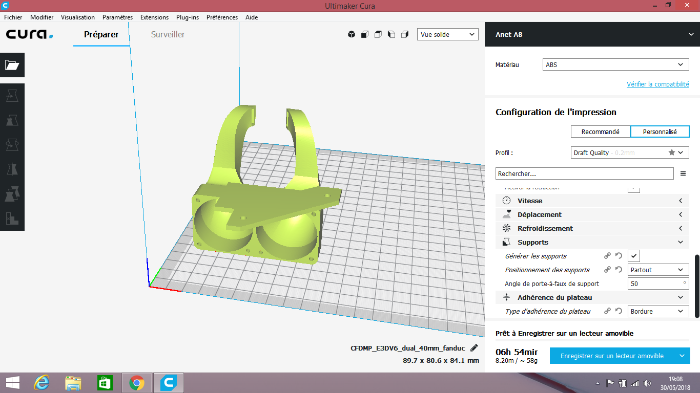

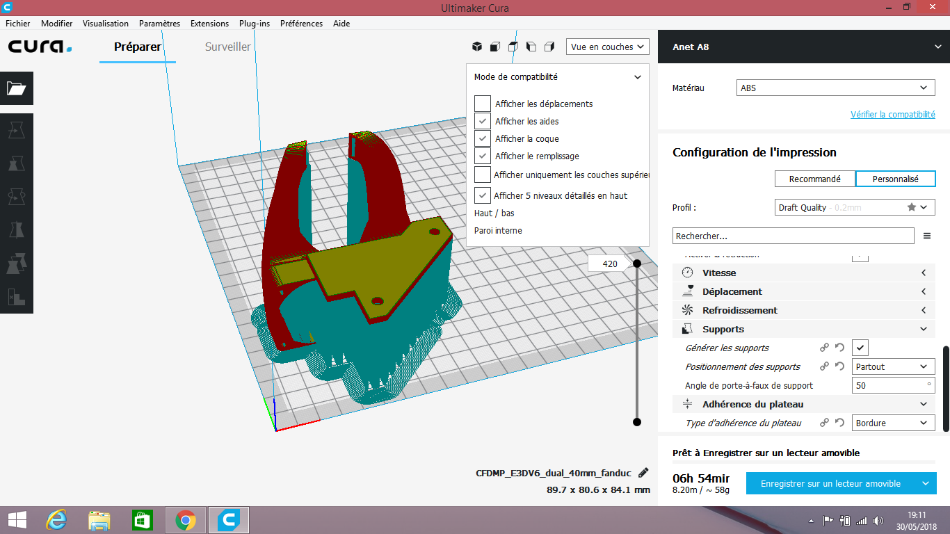

TheSchemer Posté(e) Mai 30, 2018 Auteur Partager Posté(e) Mai 30, 2018 (modifié) Bon je vais lancer mon premier print avec supports dans quelques jours, Voici ce que j'ai au niveau des réglages, Qu'en penses-tu @bender57 ? On est d'accord que les supports n'apparaissent pas sur la visualisation de la pièce sur Cura ? Edit : Autant pour moi, j'ai posé la question trop vite... Modifié (le) Mai 30, 2018 par TheSchemer Lien vers le commentaire Partager sur d’autres sites More sharing options...

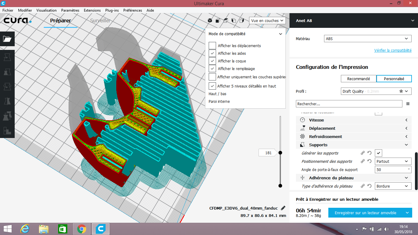

TheSchemer Posté(e) Mai 30, 2018 Auteur Partager Posté(e) Mai 30, 2018 (modifié) Par contre avec l'intégration des supports, je sens que ça va être une belle ***** à virer dans la structure... Une idée ? J'ai aussi tester avec "en contact" ça pourrait éventuellement passer je pense Modifié (le) Mai 30, 2018 par TheSchemer Lien vers le commentaire Partager sur d’autres sites More sharing options...

TheSchemer Posté(e) Mai 31, 2018 Auteur Partager Posté(e) Mai 31, 2018 Il y a 7 heures, Maeke a dit : Ben quoi? la réponse est dans ta question. Au niveau du paramétrage des supports ça te semble correct ? Lien vers le commentaire Partager sur d’autres sites More sharing options...
Maeke Posté(e) Mai 31, 2018 Partager Posté(e) Mai 31, 2018 (modifié) Oui, il faut activer les supports sur le plateau uniquement. Ou alors te préparer à en baver pour les nettoyer. Modifié (le) Mai 31, 2018 par Maeke Lien vers le commentaire Partager sur d’autres sites More sharing options...
bender57 Posté(e) Mai 31, 2018 Partager Posté(e) Mai 31, 2018 Moi j'aurais pivoté la pièce à 90 degrés sur la gauche et mis seulement les supports en branche pour essayer Lien vers le commentaire Partager sur d’autres sites More sharing options...
Maeke Posté(e) Mai 31, 2018 Partager Posté(e) Mai 31, 2018 il y a 17 minutes, bender57 a dit : Moi j'aurais pivoté la pièce à 90 degrés sur la gauche et mis seulement les supports en branche pour essayer essais, ça m'étonnerais que ça marche. Et là on parle de cura. Lien vers le commentaire Partager sur d’autres sites More sharing options...
