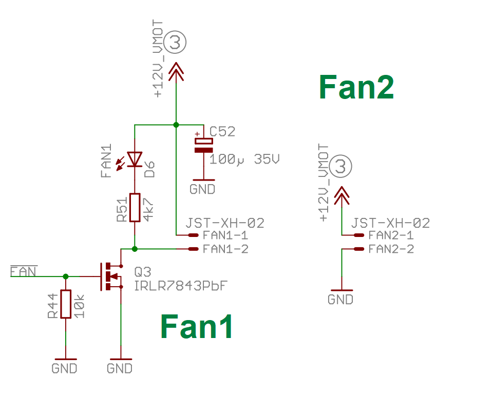

Janpolanton Posté(e) Avril 16, 2018 Posté(e) Avril 16, 2018 Citation Bon du coup j'ai toujours ce pb de ventilo qui ne s'active durant l'impression, j'ai fait différent tests et je sais enfin d'où ça vient, ma sortie 2 ( le ventilo en question ) sur ma carte mère me donne une tension comprise entre 8.2 et 9.4 V mais ne délivre pas les 12V permettant le bon fonctionnement de ce dernier...je ne sais comment palier au problème ! Bonjour, C'est demandé gentiment alors je peux t'éclairer (ou te rafraichir puisqu'on parle de ventilateur) Voici une partie du schéma concernant la partie ventilateurs. Le fan2 est directement relié à l'alimentation 12V et il doit tourner en permanence dès la mise en route de l'imprimante. Pour commencer, mesure la sortie 12V de ton alimentation. Si c'est OK, débranche le connecteur et mesure la tension. Tu doit avoir plus ou moins 12V (je ne sais pas si tu as mesuré tes tensions 8.2 et 9.4 V avec le ventilateur connecté). Si tu mesures 12V sans ventilateur, alors ton ventilateur a un problème. Vérifie les soudures sur le ventilateur. Si tu ne mesures pas 12V alors regarde si les soudures au niveau connecteur sont correctes (remets un petit coup de fer à souder sur chacune)
TheSchemer Posté(e) Avril 16, 2018 Auteur Posté(e) Avril 16, 2018 (modifié) Merci beaucoup @Janpolanton pour ton intervention et par la même occasion pour le rafraichissement Je me suis maladroitement trompé et voulais parler du Fan 1, celui qui se met en route peu après le début d'impression pour refroidir les couches de plastique. Je vais vérifier au niveau de l'alim alors, puisque le ventilateur ne semble pas comporter de défauts, en effet il fonctionne très bien en le branchant sur la sortie FAn 2 ! C'est au niveau du connecteur ( ventilo débranché ) que j'avais relevé une tension oscillant entre 8 et 9 V, je vais donc commencer par vérifier les soudures de ce dernier ! Modifié (le) Avril 16, 2018 par TheSchemer

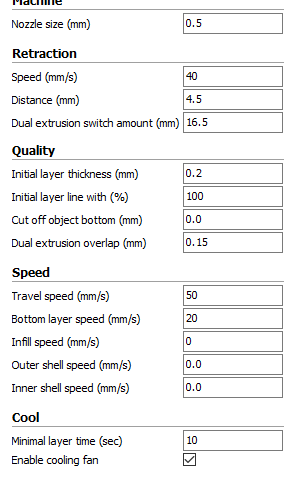

mikebzh44 Posté(e) Avril 16, 2018 Posté(e) Avril 16, 2018 Et dans ton slicer, tu as bien demandé une ventilation à partir de la couche N°2 ?

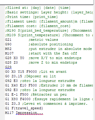

TheSchemer Posté(e) Avril 16, 2018 Auteur Posté(e) Avril 16, 2018 Voici ce que j'ai dans le Start G-code du slicer

TheSchemer Posté(e) Avril 16, 2018 Auteur Posté(e) Avril 16, 2018 (modifié) On voit bien la commande M107 activée dès le début, normal, je dois donc ajouter le M106 Comment avez-vous formulez dans le G-code pour que ce soit à partir de la couche n2 ? Modifié (le) Avril 16, 2018 par TheSchemer
Maeke Posté(e) Avril 16, 2018 Posté(e) Avril 16, 2018 (modifié) Juste vire le M107 de ton gcode de démarrage et laisse ton logiciel gérer ça. Parce que là tu passes par-dessus la commande du logiciel et il ne reprend pas la main. Edit, quoi que non, j'ai aussi un M107 dans mon gcode, sans M106, mais le logiciel reprend la main par la suite. Autrement dit, regardes dans cura/repetier/slic3r si tu as bien activé le ventilateur. Modifié (le) Avril 16, 2018 par Maeke
TheSchemer Posté(e) Avril 16, 2018 Auteur Posté(e) Avril 16, 2018 C'est bien ce qui me gêne, mon ventilo est bel et bien activé dans le slicer...

Maeke Posté(e) Avril 16, 2018 Posté(e) Avril 16, 2018 Tout ce qu'on voit c'est qu'il est activé, pas à quelle vitesse, de plus as tu fait le test dont j'ai parlé il y a quelques commentaires?
