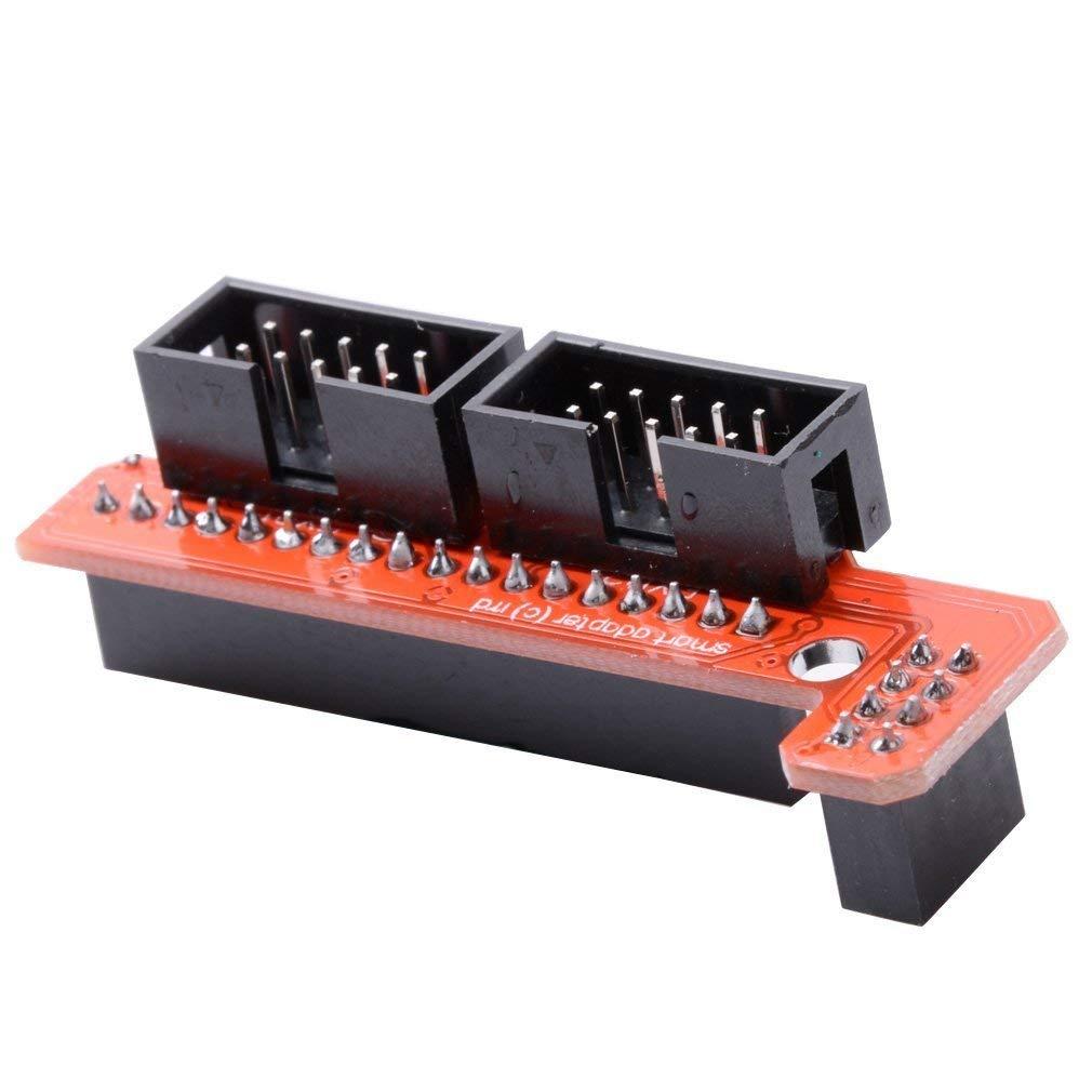

.. /.. Quel écran puis-je installer sur ma CR-10S avec sa carte GT2560 revA+
Hello @yopla31
Sur ma copie de CR10 avec carte GT2560 revA+ j'ai mis >>> celui-là <<<
IL va très bien, hormis qu'il n'est pas tactile mais ça >>> on .... <<<
Petit détail, il faut limer les détrompeurs des câbles plats pour pouvoir les mettre à l'envers
il y a 27 minutes, Jean-Claude Garnier a dit :
Hello @yopla31
Ca m'interesse, car j'ai une GT2560 revA+ dans un placard, mais c'est quoi ce truc?
Modifié (le) par Lecoyote
@Lecoyote
Ça, ça ne va pas te servir avec la GT2560 : c'est un adaptateur qui te permet de monter cet écran sur une Ramps
Sur la GT2560, ça se monte direct au bout des câbles plats.
Je le répète, il suffit de limer les détrompeurs pour pouvoir les inverser dans le connecteur
(et faire un peu de Marlinage)
Voir par là >>>>

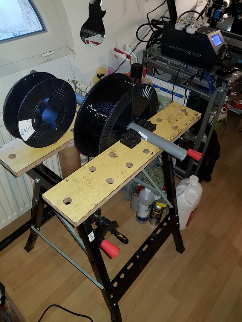

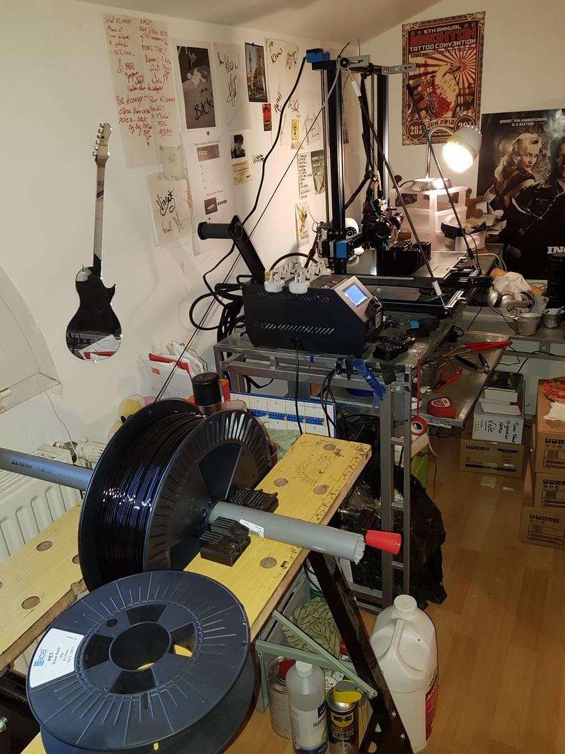

Ayant décidé d'offrir à ma CR-10 un aménagement "Stanalone by @razor", j'ai commencé mes impressions et très vite épuiser mon PET Blanc. J'ai donc commandé chez Makershop.fr du PETG Economy en 2.2kg, une blanche et une noire. Des monstres de bobine de diamètre 300mm !
La blanche ne m'a pas fait de misère, mais la noire, moins bien enroulée que la blanche, est tombée 2 fois à 30mn d’intervalle, mais en pleine nuit... L'imprimante est dans une chambre juste au-dessus de la notre... Je vous dis pas comment je me suis fait "souffler dans les bronches" par Madame...
Conclusion, j'ai modélisé vite fait un support de bobine 300mm... Je me suis pas encore décidé pour le mettre sur Thingiverse .... 😁

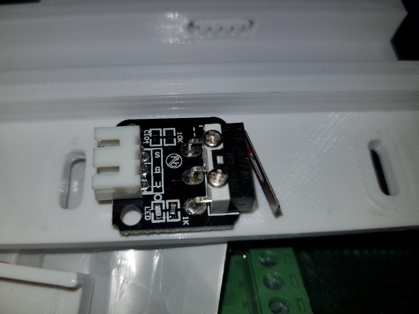

Quelqu'un pourrait m'aider a connecter mon détecteur de filament CR-10S sur ma GT2560 RevA+. Je l'avais lâchement ignoré n'ayant aucune info sur sa possible connexion à la GT2560...
Commander des servos via un connecteur de fin de course inutilisé, grâce à @hidius (et @Jean-Claude Garnier ) je sais faire, mais là c'est l'inverse, il faut détecter un signal. J'ai ouvert mon 2ème capteur, et le switch comporte 3 contacts nommés S, G et V :
Qui pourrait m'aider, pour m'éviter de faire une bêtise ? 🤔
Modifié (le) par yopla31
Je relance un appel aux dons au secours sur le sujet évoqué ci-dessus, pour brancher un détecteur de filament sur une GT2560 ?
🆘 ..._  (en morse, je crois)😳
Je peux pas t'aider mais je pense que seulement deux fils sont utiles avec cette carte : le S et le GND.
Tu t'en fous, de la LED
Tu dois pouvoir les brancher sur la prise du End-stop X- par exemple
Après, faut expliquer à Marlin comment le gérer.....

il y a 21 minutes, Jean-Claude Garnier a dit :
Après, faut expliquer à Marlin comment le gérer.....C'est une histoire de pin's
Oui, c'est bien là que je doute... Pour la LED, j'avais imaginé que alimenter le +5v sur le V et le -5v sur le G, mais que faire du S qui doit signifier Signal ?
@hidius ?, l'a pas disparu, il est passé dimanche...
Sans vouloir (trop) m'avancer, je pense que seuls le S et le G sont utiles. Tu dois pouvoir le vérifier en mettant un coup de metrix entre ces deux bornes et en cliquant la languette.
Il n'y a pas de bêtise à faire.
Je te le répète, sur les cartes GT2560 les fins de course sont traités comme des contacts secs et ne possèdent que deux pines. On devine la possibilité d'une troisième si on regarde la carte par en-dessous, (5V) mais "ils" ont omis de la faire traverser, les kons.
Là je suis sur la route, mais ce soir je jetterai un zœil dans le Marlin pour toi. Ça m'intéresse aussi (bien que je me foot complètement de la détection de fin de filament)

Bon @yopla31 je reviens avec un peu de retard...
J'ai trouvé ça (dans config.h)  :
Citation
 * Filament Runout Sensors
 * Mechanical or opto endstops are used to check for the presence of filament.
 * RAMPS-based boards use SERVO3_PIN for the first runout sensor.
 * For other boards you may need to define FIL_RUNOUT_PIN, FIL_RUNOUT2_PIN, etc.
 * By default the firmware assumes HIGH=FILAMENT PRESENT.
#define FILAMENT_RUNOUT_SENSOR // was slashed jcg
#if ENABLED(FILAMENT_RUNOUT_SENSOR)
  #define NUM_RUNOUT_SENSORS   1     // Number of sensors, up to one per extruder. Define a FIL_RUNOUT#_PIN for each.
  #define FIL_RUNOUT_INVERTING false // set to true to invert the logic of the sensor.
  #define FIL_RUNOUT_PULLUP          // Use internal pullup for filament runout pins.
  #define FILAMENT_RUNOUT_SCRIPT "M600"
#endif
Puis, dans pins_GT2560_REV_A.h tu verras ça
Citation
// Limit Switches
#define X_MIN_PIN          22
// #define X_MAX_PIN          24 was not slashed JCG
#define Y_MIN_PIN          26
// #define Y_MAX_PIN          28 was not slashed JCG
#define Z_MIN_PIN          30
// #define Z_MAX_PIN          32 was not slashed JCG
#define SERVO1_PIN        24 // added JCG
#define SERVO2_PIN        28 // added JCG
#define FIL_RUNOUT_PIN    32 // added JCG for M600
Et donc tu piques ton capteur dans la prise "Z Max"....
Mais ça c'est ma soupe. A toi de voir pour la tienne

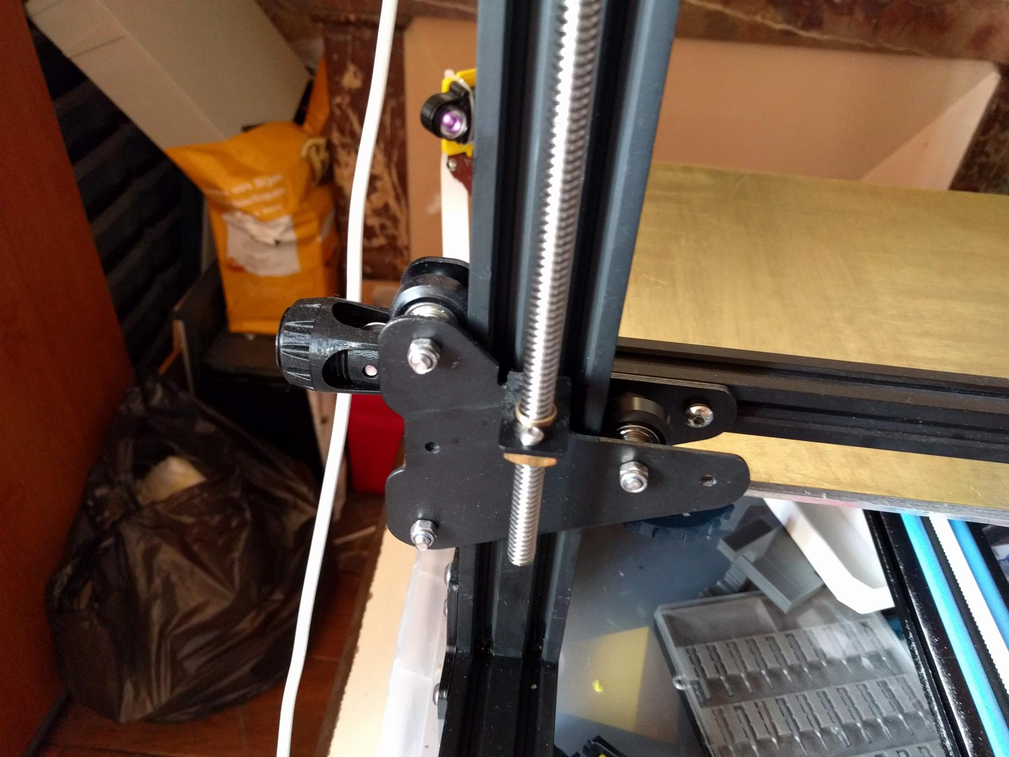

il y a 24 minutes, yopla31 a dit :
.. /.. Question 2 : un système de synchro des 2 Vis Z peut améliorer la qualité ?
Moi ça j'y crois dur comme >>> Gaston <<<
Mais y'en a qui disent que c'est juste l'effet >>> Placebo <<<
il y a 37 minutes, yopla31 a dit :
Question 2 : un système de synchro des 2 Vis Z peut améliorer la qualité,
Pour moi, la qualité n'est ni améliorée ni détériorée, elle est identique 😉 .

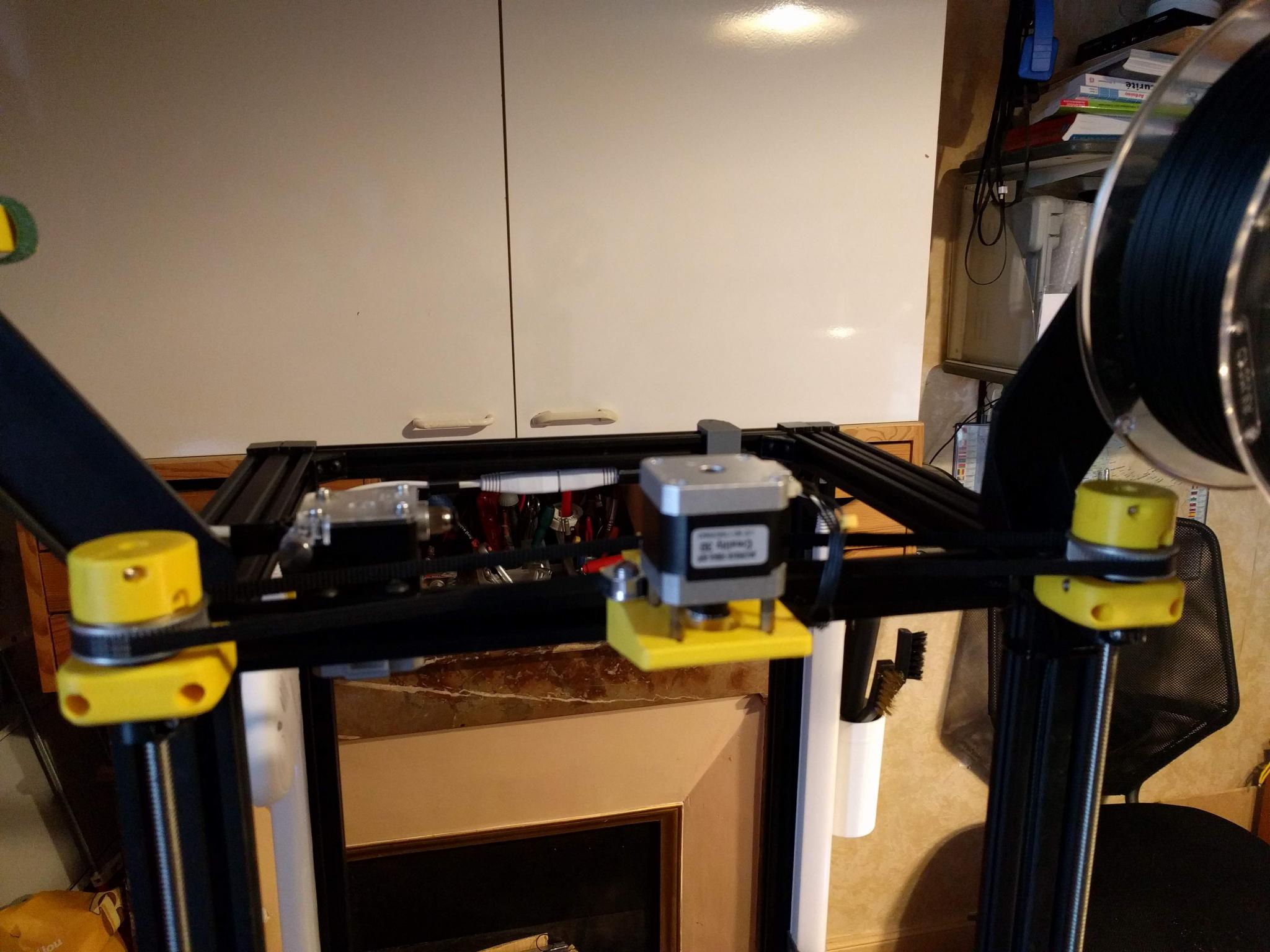

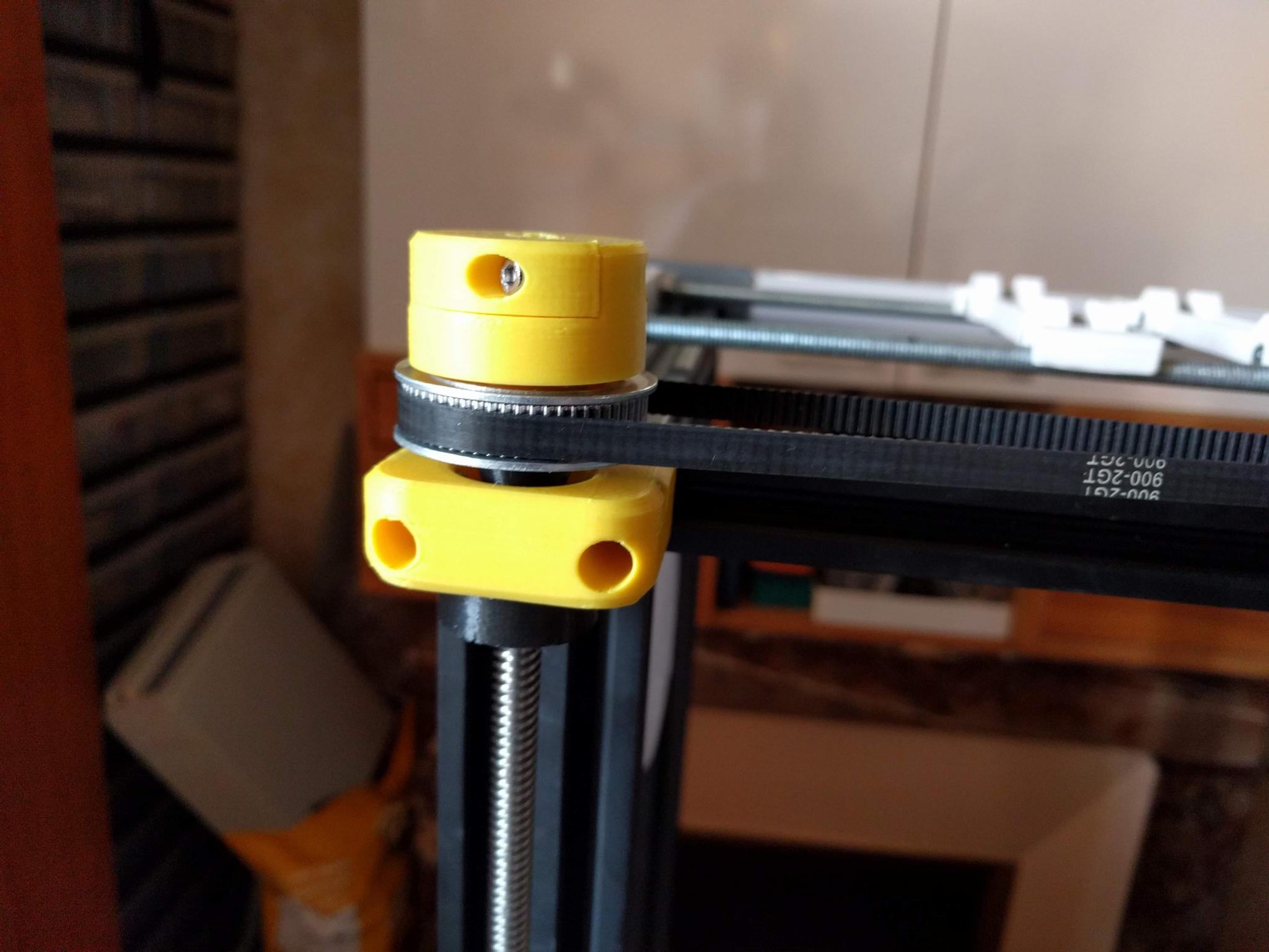

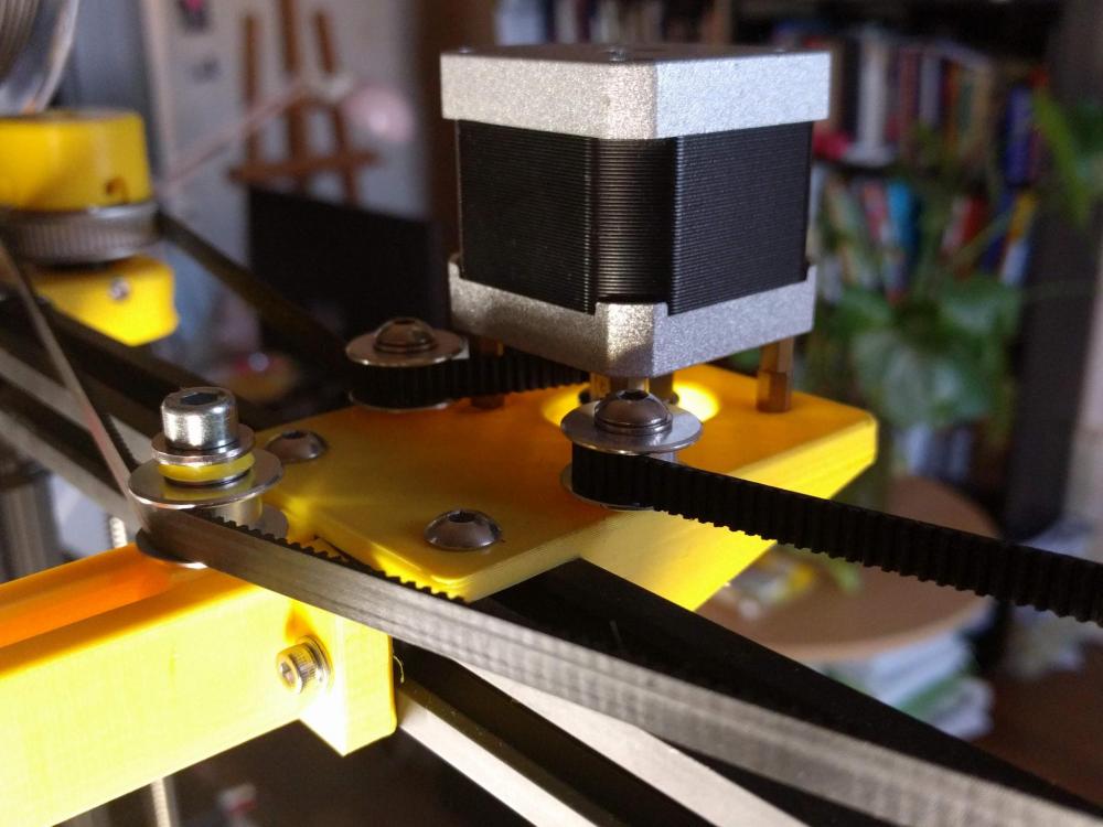

Par contre, je n'ai plus de décalage de l'axe X d'un côté que j'avais systématiquement avec mon second axe Z piloté par son second moteur (je n'ai plus qu'un moteur en haut de la structure pour piloter mes deux axes via la courroie fermée).
J'ai cependant observé une légère amélioration de la qualité certainement due à l'effet homéopathie et peut être au fait que les poulies d'entrainement des axes Z sont des 60 dents d'où ma valeur de pas pour le moteur passée de 400 à 1200 😄 ou encore au fait que mes tiges filetées trapézoïdales ne sont plus contraintes que sur deux points...
IMG_20181108_165611.thumb.jpg.91eb4f52d5211a5a78fc3d8633aa17da.jpgIMG_20181122_164351.thumb.jpg.b7000378655b928ea9996996d361bc47.jpg
IMG_20180909_192236.thumb.jpg.033417f2a44e6445aba99f3bba385ef4.jpgIMG_20180909_192240.thumb.jpg.1bf9fa19badbf359217ba30828ddd4ef.jpg
il y a 44 minutes, fran6p a dit :
.. /.. J'ai cependant observé une légère amélioration de la qualité certainement due à l'effet homéopathie
A moinsse que ce ne fût grâce à la célèbre >>> Méthode Coué <<< qui marche très bien aussi.
@Jean-Claude Garnier, pour X et Y, on est bien d'accord, pour Z aussi, car j'adore le bruit "pneumatique" qu'elle me fait 😍 Ça fait presque "industriel" ! 😎
Il n'y a que le bruit, pas de gain, même minime, de qualité ?
Pour le montage des DRV, merci du tuyau, un vrai piège, et avec le bol que j'ai, avec cette CR-10, j'aurai monté les 5 à l'envers !! 😱
Bon, ça veut dire que j'en mets 2 dans la CR-10... m'en reste 3 ! C'est ballot ! Pour pas "gâcher", faudrait une Ender 3 Pro, ou mieux, une Ender 5  ?
Dans le configuration.h ou le configuration_adv.h, de mémoire (suis pas chez moi), j'ai déclaré les 4988. Faut que je modifie pour les axes concernés, et il me semble qu'il faut ajouter une library dans l'ArduinoIDE. Tu n'as rien modifié de ce côté ?
@fran6p, c'est bôôôô 🤪
Mécaniquement, ça me gêne que, dès que les moteurs sont "relâchés", le réglage de la synchro soit directement lié aux jeux fonctionnels des v-roues Z. C'est pour cela que j'ai rajouté un excentrique, pour que les 2 v-roues Z intérieures soient réglées au mieux ! Ton montage, @fran6p est super, mais il me faudrait trouver juste un système de synchro en bout de vis. Il faut que je fouille Thingiverse, mais depuis quelque temps, c'est un vrai calvaire pour surfer sur ce site !
