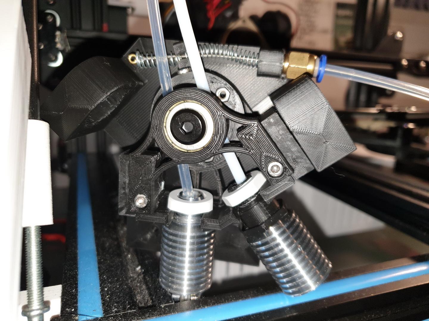

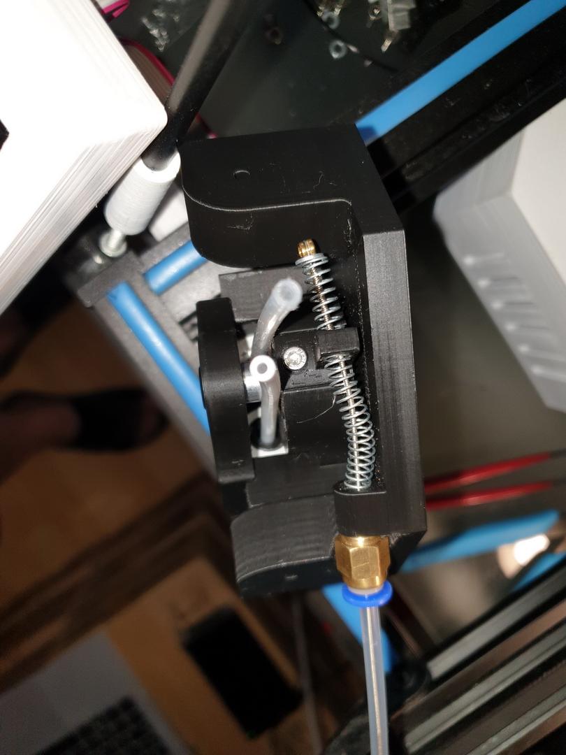

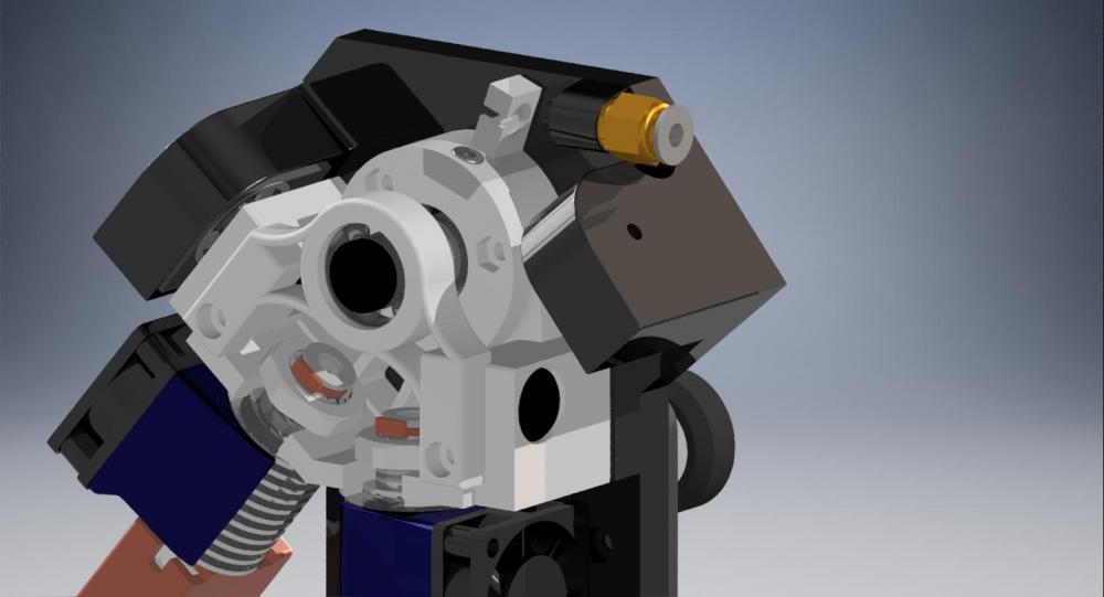

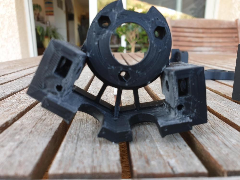

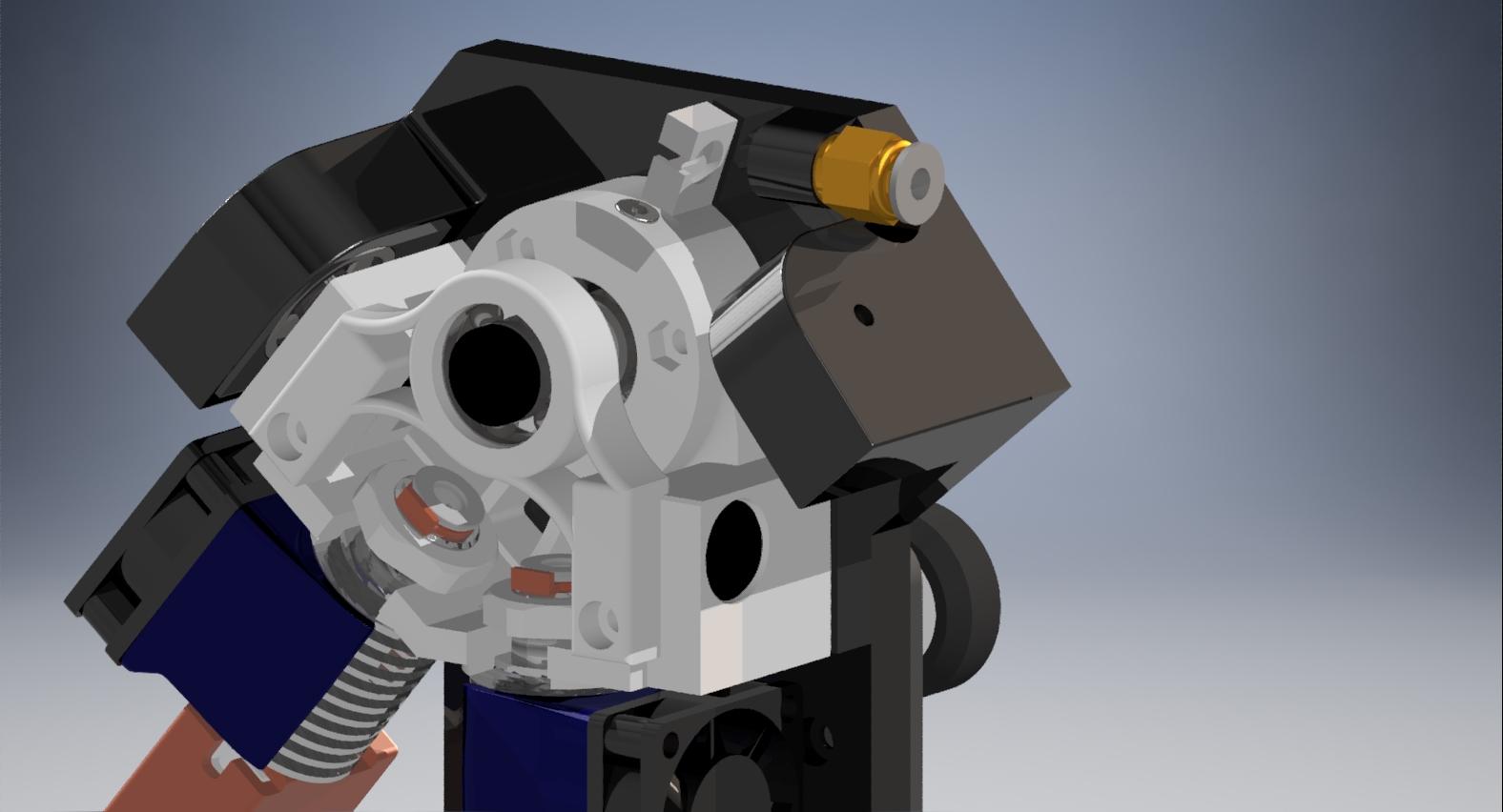

fran6p Posté(e) Juillet 3, 2019 Posté(e) Juillet 3, 2019 (modifié) Il y a 14 heures, yopla31 a dit : Il y a des photos de la première ébauche qui ont fuité... Superbe modélisation . Tu utiliseras le servo comme l'a fait @cmatec ? Ou après observation, vu que je vois un pneufit, comme l'a fait @Jean-Claude Garnier avec le servo déporté et une corde à piano comme actionneur? Tu utiliseras des têtes E3D ou des AiO de @Fourmi (hotends.fr) ? J'attends la suite. Tant que je n'ai pas de seconde imprimante ( @Zatsit et/ou une hypercube en core XY (afin d'avoir les trois systèmes de déplacement (cartésienne, core XY, delta))), je ne fais pas de modification sur ma CR10 (ou très peu, actuellement je vais tenter de tester un système de remplacement facile de la tête pour le moment sans ses connecteurs DB15 (difficilement trouvables ou chers)). Il y a 17 heures, CacaoTor a dit : Cette carte de guerrier C'est tentant ! Elle m'a l’air effectivement plutôt pas mal. Six pilotes possibles, gestion facile des TMC en mode SPI ou UART, possibilité de l'alimenter via trois alimentations différentes, plein de pins disponibles pour bidouiller / hacker, un "HAT" ESP32 connectable, un processeur SMT32... Il y a 16 heures, Poisson21 a dit : je ferai une review quand je la recevrai. On attend ton retour impatiemment Modifié (le) Juillet 3, 2019 par fran6p orthographe 1

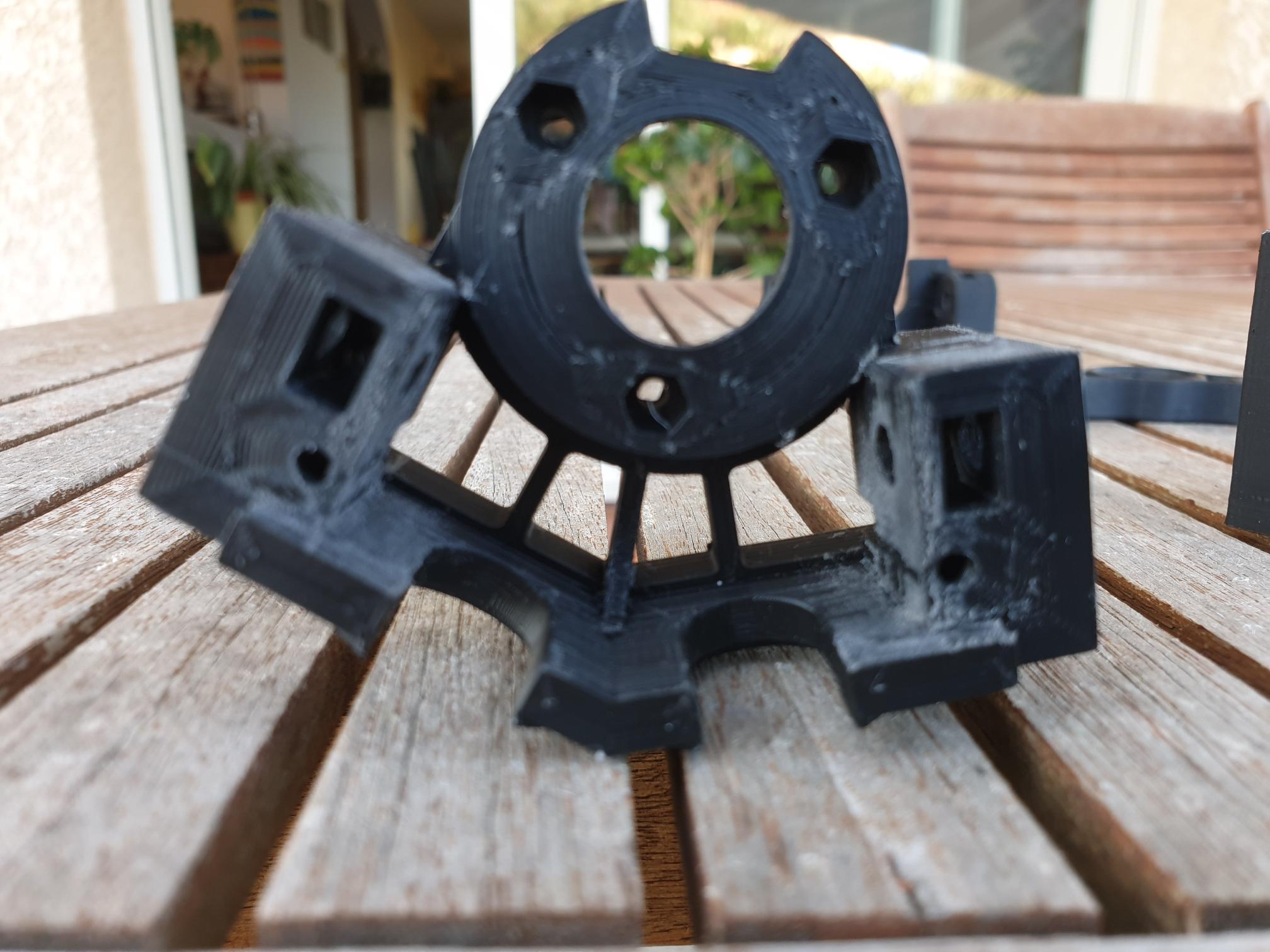

yopla31 Posté(e) Juillet 3, 2019 Auteur Posté(e) Juillet 3, 2019 @fran6p, Pour l'instant, j'étais parti sur une commande via une gaine téflonée de VTT, mais trop raide ! Je me suis rabattu sur la solution de @Jean-Claude Garnier (pas encore demandé sa permission ), en utilisant une corde de Mi (grave) de Fender ( je garde toujours mon ancien jeu de cordes pour le bricolage! ). L'impression qui s'est terminée ce matin, comporte une partie où se fixe la corde, amovible. Ce qui me permettrait d'utiliser un autre mode de commande (Servo moteur embarqué agissant sur le porte Hotends par came ou autre. J'ai prévu 2 électro-aimants dont l'alimentation sera coupée par un (ou des) micro-switch(s) actionnés par le servo-moteur. J'attends les électro-aimants. Pour l'axe de rotation, j'utilise des pièces Décathlon pour roller (entretoise roulements et axe de roulements). Même les vis de butée réglables collées par les aimants sont les vis Déca... Pour les hotends, je prévois l'utilisation des corps filetés de e3d. Avec la colerette, tu peux avoir un système simple de changement rapide. Malheureusement, j'ai regardé rapidement, et pour mixer du volcano et du v6, il ne semble pas possible d'avoir un adaptateur uniquement (de 8.495mm). Ce qui impose d'avoir deux supports de hotends, un support comme ci-dessus, et un autre support avec un décalage de 8.495 mm du 2ème hotend . C'est toujours difficile de concevoir un système universel sans partir dans des usines à gaz ! La SKR Pro me tente bien, en fin de compte. J'ai trouvé la doc qui semble plus complète que pour la GTM32 de GEEETECH ! Après les TMC en mode SPI ou UART, pas compris , un "HAT" ESP32 connectable, pas mieux encore largué...
Jean-Claude Garnier Posté(e) Juillet 3, 2019 Posté(e) Juillet 3, 2019 Il y a 4 heures, yopla31 a dit : .. /.. Je me suis rabattu sur la solution de @Jean-Claude Garnier (pas encore demandé sa permission ) Je te la donne avec plaisir, si on me copie c'est que mes idées sont bonnes et ça flatte mon égo déjà surdimensionné. Quoique, à la réflexion, le terme "rabattu" a un petit côté vaguement péjoratif, non ? Peut-être même que je devrais être un peu vexé.... Chépa, faut que je réfléchisse... 1
yopla31 Posté(e) Juillet 3, 2019 Auteur Posté(e) Juillet 3, 2019 Il y a 2 heures, Jean-Claude Garnier a dit : Je te la donne avec plaisir, si on me copie c'est que mes idées sont bonnes et ça flatte "money, go" déjà surdimensionné. Quoique, à la réflexion, le terme "rabattu" a un petit côté vaguement péjoratif, non ? Peut-être même que je devrais être un peu vexé.... Heuuu, je parle de la gaine téflonée, qui me semblait une solution plus élégante, mais qui en finalité sera trop contraignante pour le chariot X. Loin de moi, une quelconque moquerie, même si c'est vexant d'admettre que JCG a encore (de chasse) raison... Le système de liaison du câble est interchangeable, pour éventuellement "basculer" sur une commande par came sur le disque d'un servo embarqué. La position du support basculant sera fixée par l'alimentation des électro-aimants agissant sur des vis de réglage.

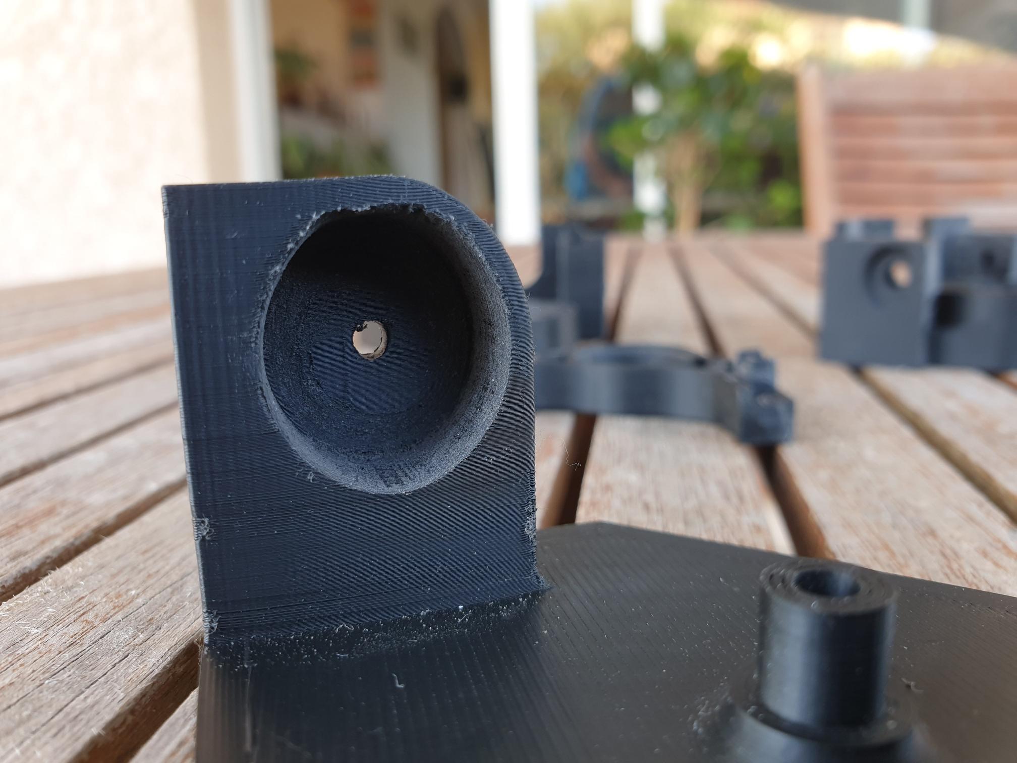

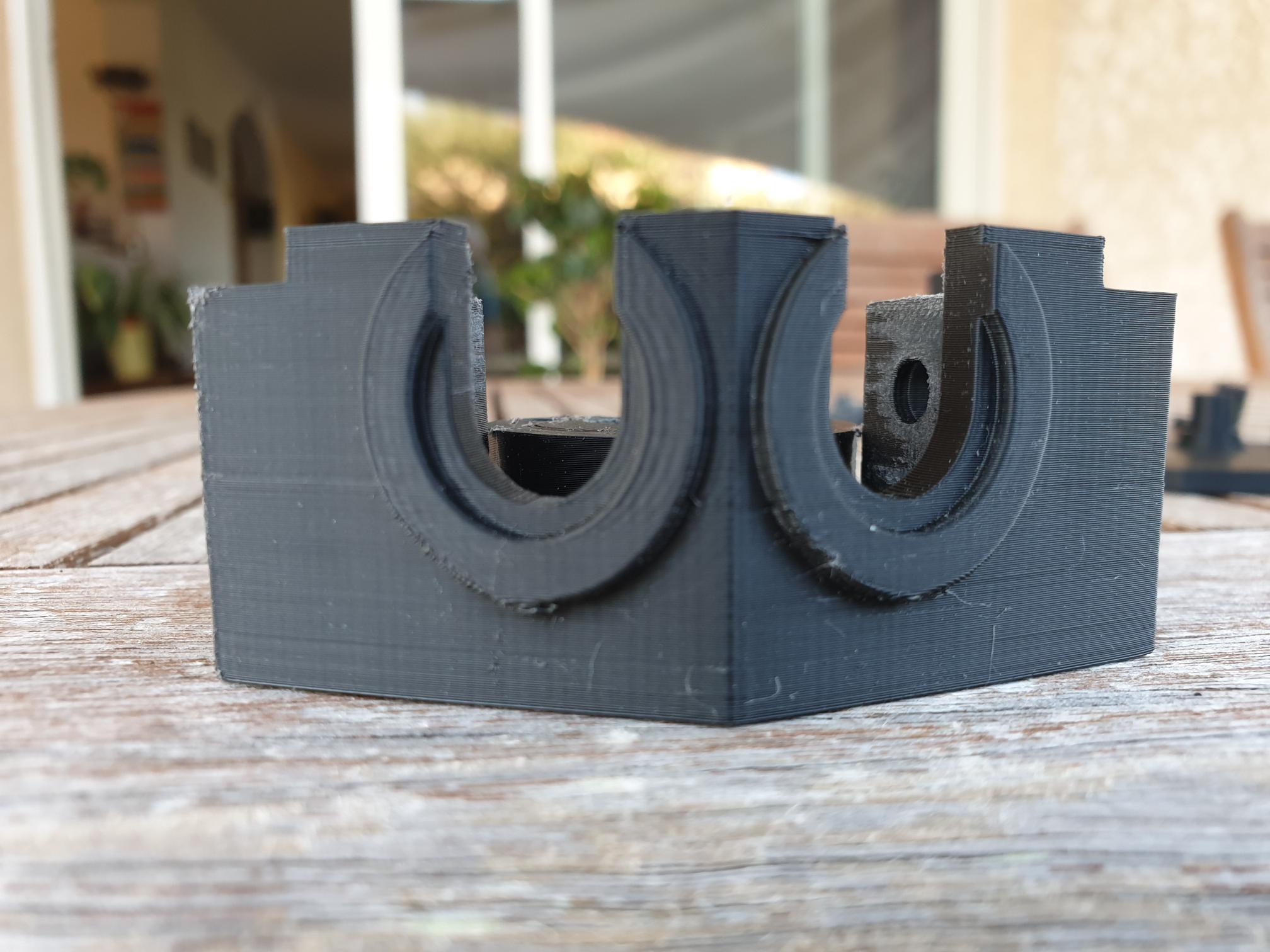

Jean-Claude Garnier Posté(e) Juillet 4, 2019 Posté(e) Juillet 4, 2019 (modifié) Je me suis tâté un moment (j'adore ça) pour décider si je mettais le pneufit au-dessus ou au-dessous de l'axe et si je l'ai mis au-dessous c'est pour gagner de la place. Je trouve ta solution hachement bien modélisée, mais tu crois pas que tu te compliques un peu beaucoup la vie avec tes électro-aimants ??? Je t'assure que si tu règles finement le débattement du servo, les butées suffisent pour assurer une mise en position ferme des deux têtes. Tu peux compter sur une espèce de réserve d'élasticité entre le tube PTFE et la corde à piano. La mienne n'est pas une corde de "mi" mais je viens de la mesurer pour toi, elle fait 0.8mm de diamètre, le PTFE fait une large boucle, ceci explique probablement cela. Après, bien sûr, à un moment on tombe fatalement dans la sodomisation des drosophiles. Mais on aime ça, aussi. Bonne journée à tous ceux qui suivent, passez à l'ombre et hydratez-vous (la bière ça marche aussi) Ici dans la capitale des Gaules, ça va encore être le cagnard. Modifié (le) Juillet 4, 2019 par Jean-Claude Garnier 1
yopla31 Posté(e) Juillet 4, 2019 Auteur Posté(e) Juillet 4, 2019 (modifié) J'ai grillé un certain nombre de servo-moteurs en les gardant sous tension pour verrouiller la position. Les électro-aimants sont un moyen simple de verrouillage sans stresser les servos. Les exemplaires abordables sont en diamètre 20 par 15 d'épaisseur. La solution n'est pas définitive. Cette fois, je pars sur des solutions à tester et je simplifierai éventuellement, d'où la pièce pour le câble échangeable. Idem pour la position du câble. Une fois les options validées, je simplifierai les pièces. J'ai voulu valider la recuisson du 3D870 sur ces pièces dans mon déshydrateur pour "filament humide" : Les pièces ont été environ 12h à 40° et 1h à 70°. entre les 2 sessions je n'ai pas sorti les pièces, donc je ne sais pas si la déformation est due à l'une ou l'autre des sessions, mais c'est pas terrible comme résultat : C'est pas terrible. Et avant cuisson tout était parfait sans même beaucoup d'ajustements à la lime ! Il faut savoir que le déshydrateur souffle l'air chaud de puis le bas vers le haut, et il semble que les déformations suivent particulièrement ce mouvement, bien que la seconde pièce (support de hotend) semble déformée dans le 3 dimensions. Pour info toutes les pièces sont 100% infill D'après filament-abs.fr, ils conseillent 4h20 à 40° puis 1h20 à 80°. En suivant leur conseil "le secret consiste à chauffer peu mais longtemps plutôt que l’inverse", est-ce la dernière heure à 70° ou la ventilation qui a provoqué ces déformations.... (J'ai cru voir qu'ils étaient sur le forum : @filament-abs.fr ) Quelles sont vos recettes ? Là, je suis vraiment déçu et les pièces, directe à la benne. Comme il me restait que des fond de bobines, j'avais recommandé spécialement 1kg de noir et 1kg de blanc... Faut-il que je ressorte le XT-CF20 (carbon) et laisser tomber le 3D870 pour ce type de pièces ? NB: les pièces ont été imprimées sur la CR-10 en mode rapide (impression 80mm/s et déplacements à 180mm/s) en couche 0.15 à 215° fan à 50% bed à 65° pour le 1ère couche de 0.3 puis diminution jusqu'à 55° sur vitre avec 3dlac. Pour info, plus de décalage de step avec tous les moteurs en Hanpose (60mm pour Y et Z, et 48 pour X) Modifié (le) Juillet 4, 2019 par yopla31

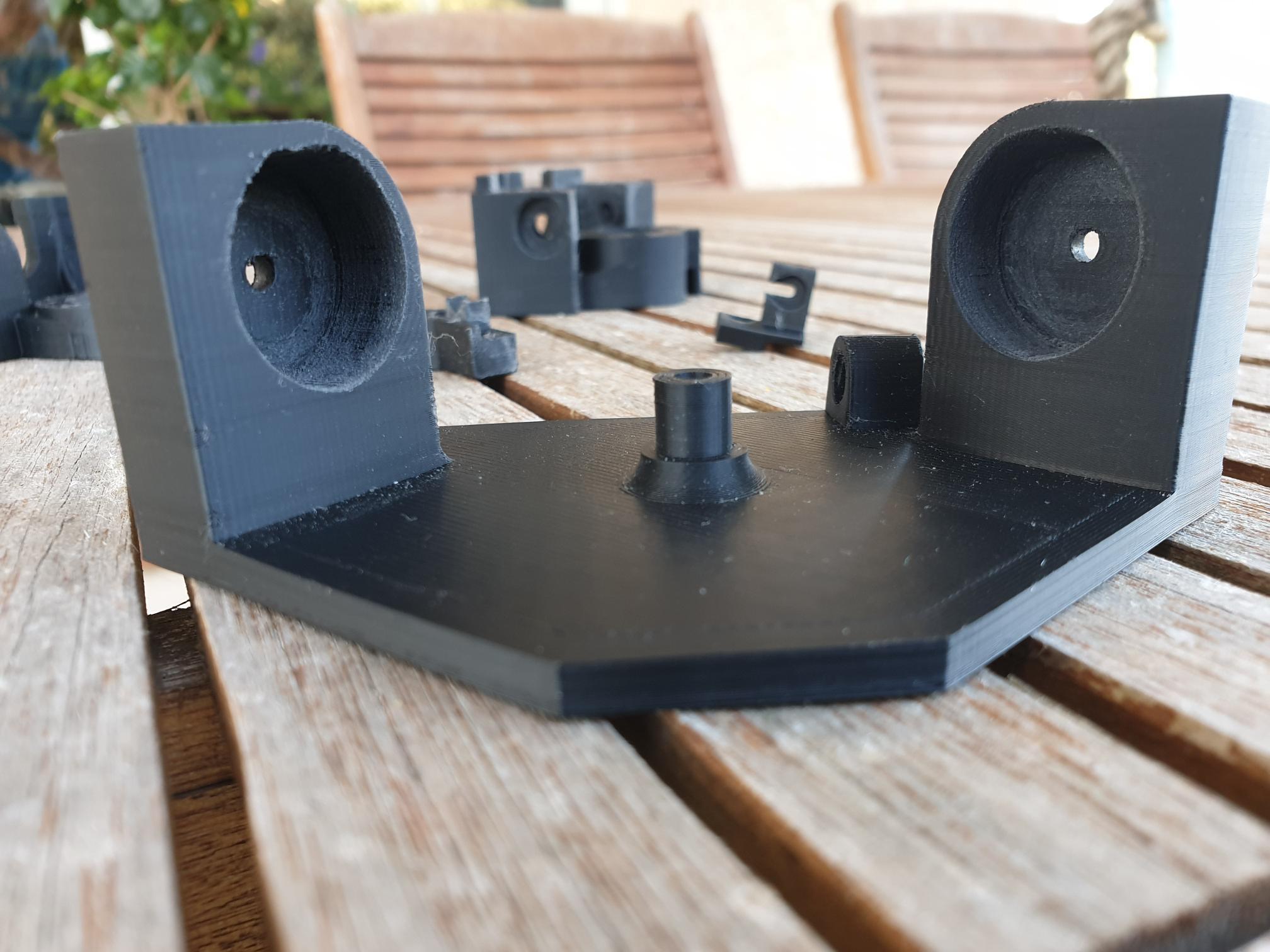

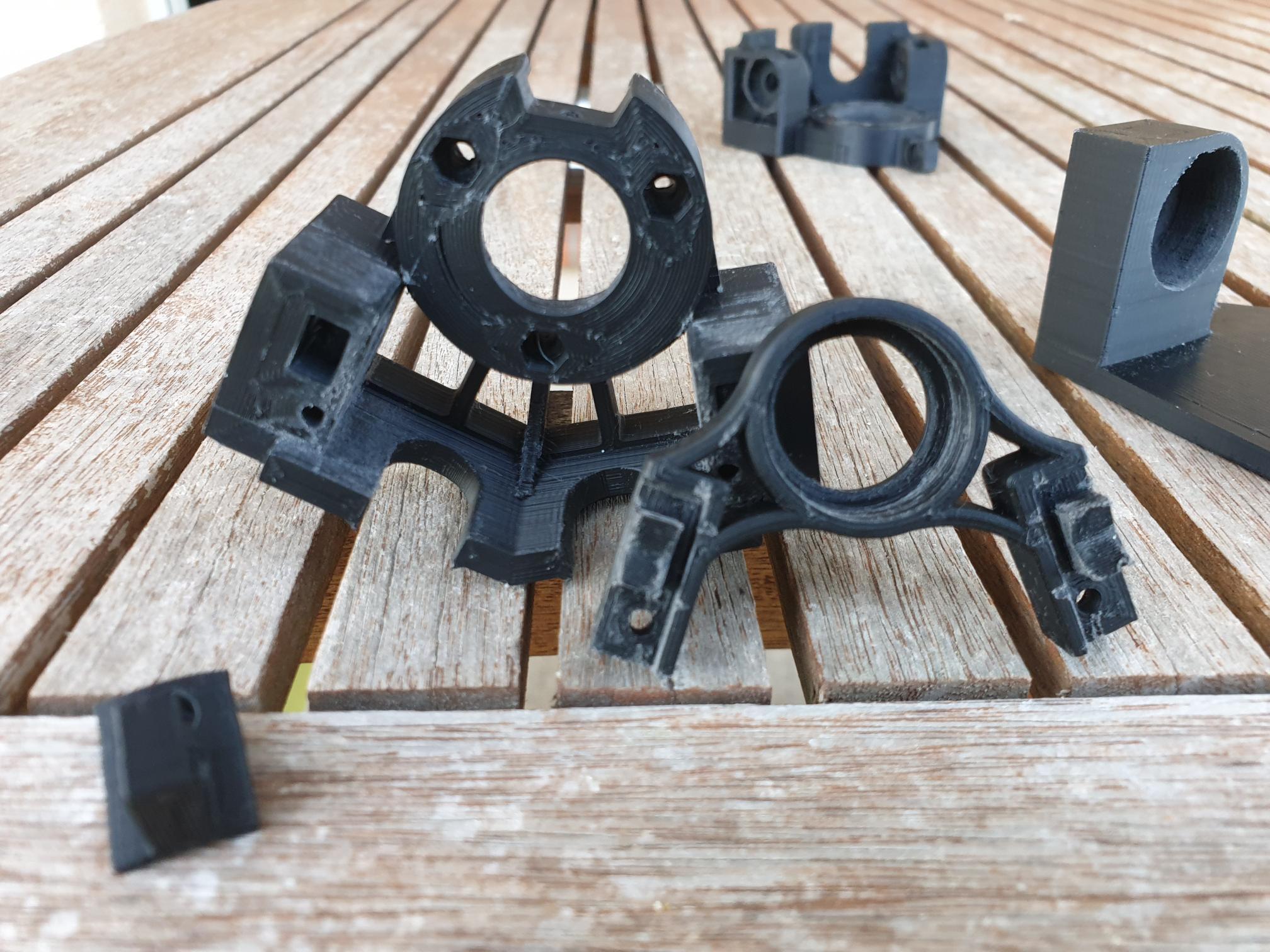

CacaoTor Posté(e) Juillet 4, 2019 Posté(e) Juillet 4, 2019 (modifié) Hello, En effet, j'ai testé la technique de l'eau chaude sans grand succès. La pièce fini par se déformer. Cela dépend aussi de la forme et densité des pièces imprimées bien sur. Sur un bon vieux cube de calibration en tout cas c'était pas top. J'essayerai avec de l'eau à 70°C pile, et sinon je devrais pouvoir tester au four à infra rouge. Ceci étant, le 850/870 sont déjà très solides post impression normale. J'ai cru lire aussi que si on imprime à plus haute température, la cristalisation se fait plus intensive et gagne encore en solidité. Modifié (le) Juillet 4, 2019 par CacaoTor

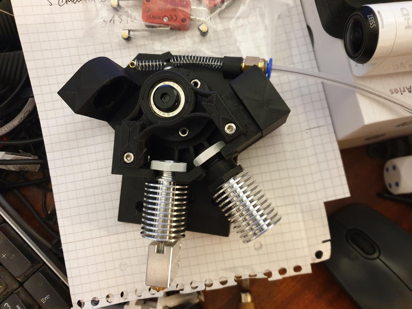

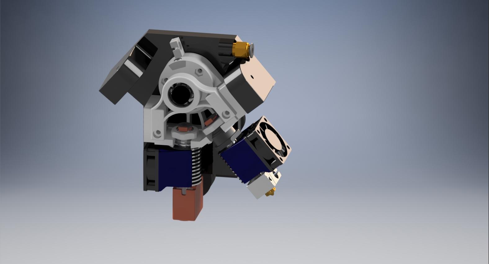

yopla31 Posté(e) Juillet 6, 2019 Auteur Posté(e) Juillet 6, 2019 En attendant de recevoir les électro-aimants, la version avec adaptateur pour mixer Volcano et V6 (delta de 8.495 en Z) :
Jean-Claude Garnier Posté(e) Juillet 7, 2019 Posté(e) Juillet 7, 2019 Hello Tu pourrais mettre une image avec les deux PTFE's en place steuplé ? J'ai un peu de mal à voir où ils passent
yopla31 Posté(e) Juillet 7, 2019 Auteur Posté(e) Juillet 7, 2019 (modifié) Vite placés sans les pneufit.... l'axe est fixe. Pas possible de les faire passer dans un axe creux sans perdre le bénéfice de la solidité de l'axe composé de pièces métallique Décathlon ! Vite le match est commencé... Modifié (le) Juillet 7, 2019 par yopla31 1
