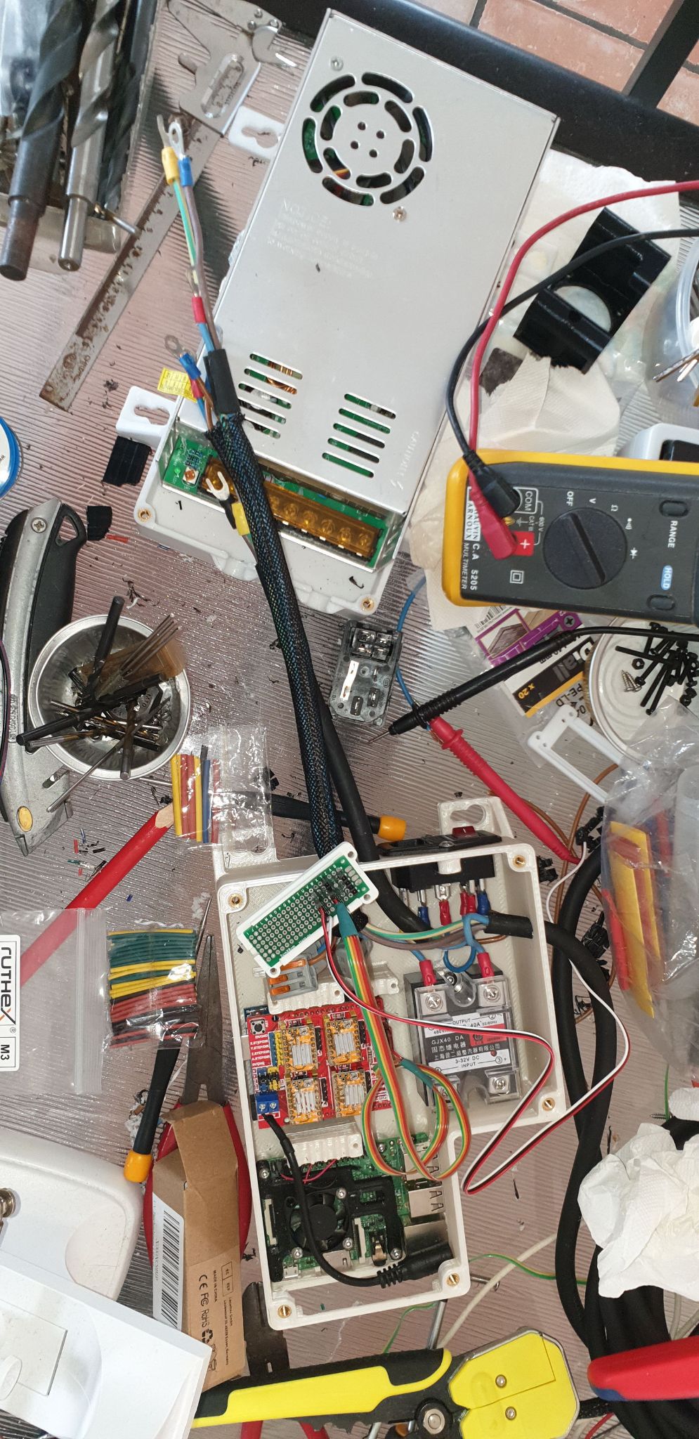

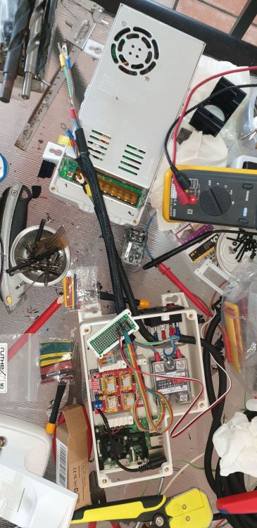

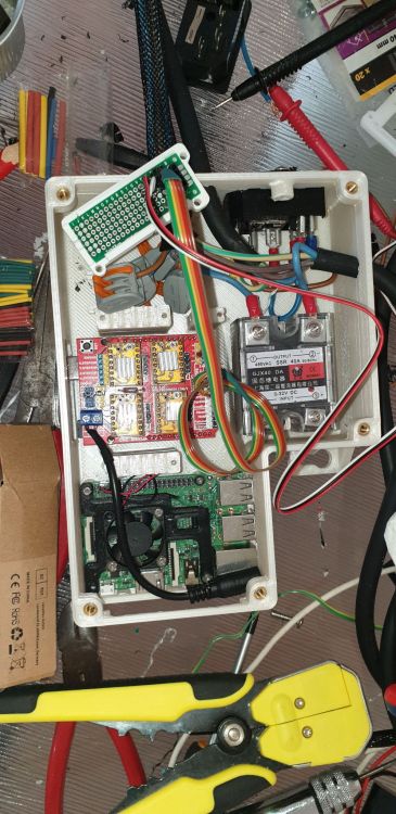

yopla31 Posté(e) Février 6, 2021 Auteur Partager Posté(e) Février 6, 2021 Un long moment sans donner de nouvelles, avec ces fêtes de fin d'année de m€¤d€ (l'année, pas les fêtes)... Alors bonne année 2021 et bonne santé à tous ! La CNC est toujours en cours, l'unité centrale est en cours de fabrication : C'est vrai qu'avec 5° dans le garage, j'ai rapatrié le montage de l'UC sur la table du séjour, une fois de plus. 1 Lien vers le commentaire Partager sur d’autres sites More sharing options...

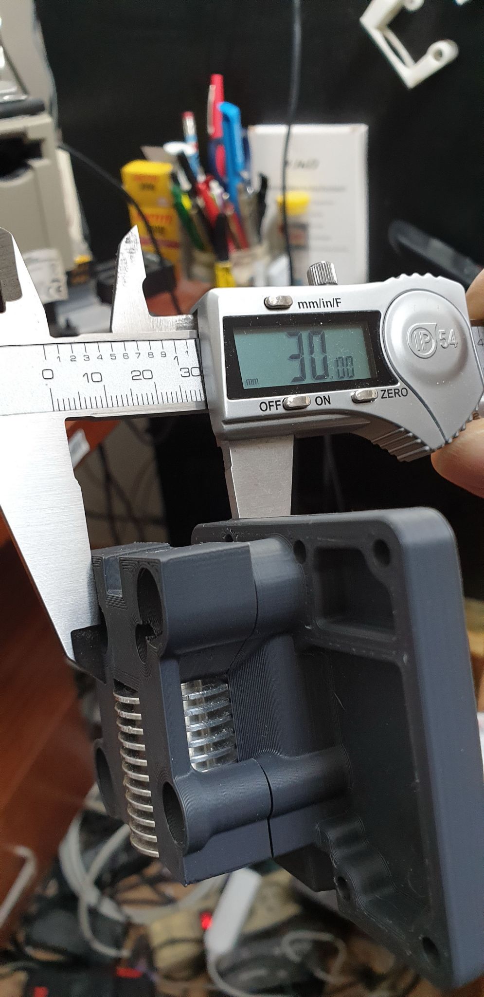

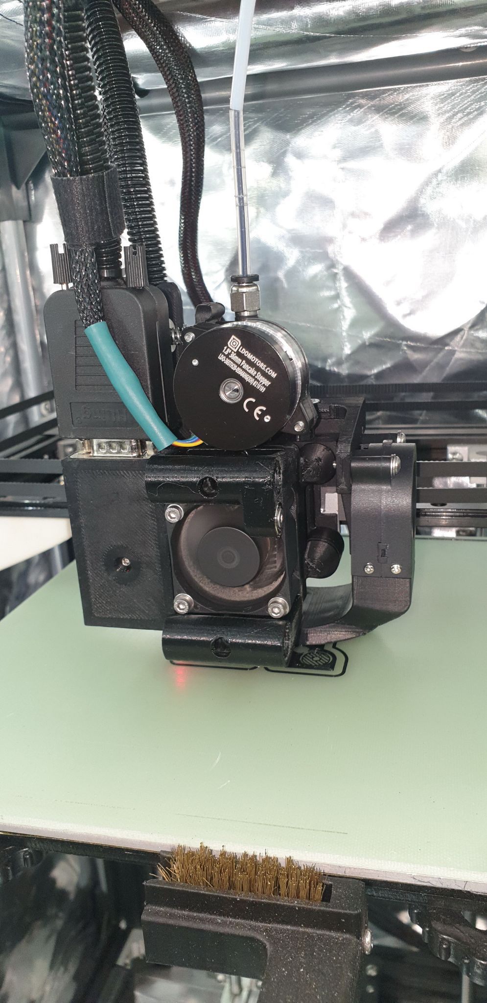

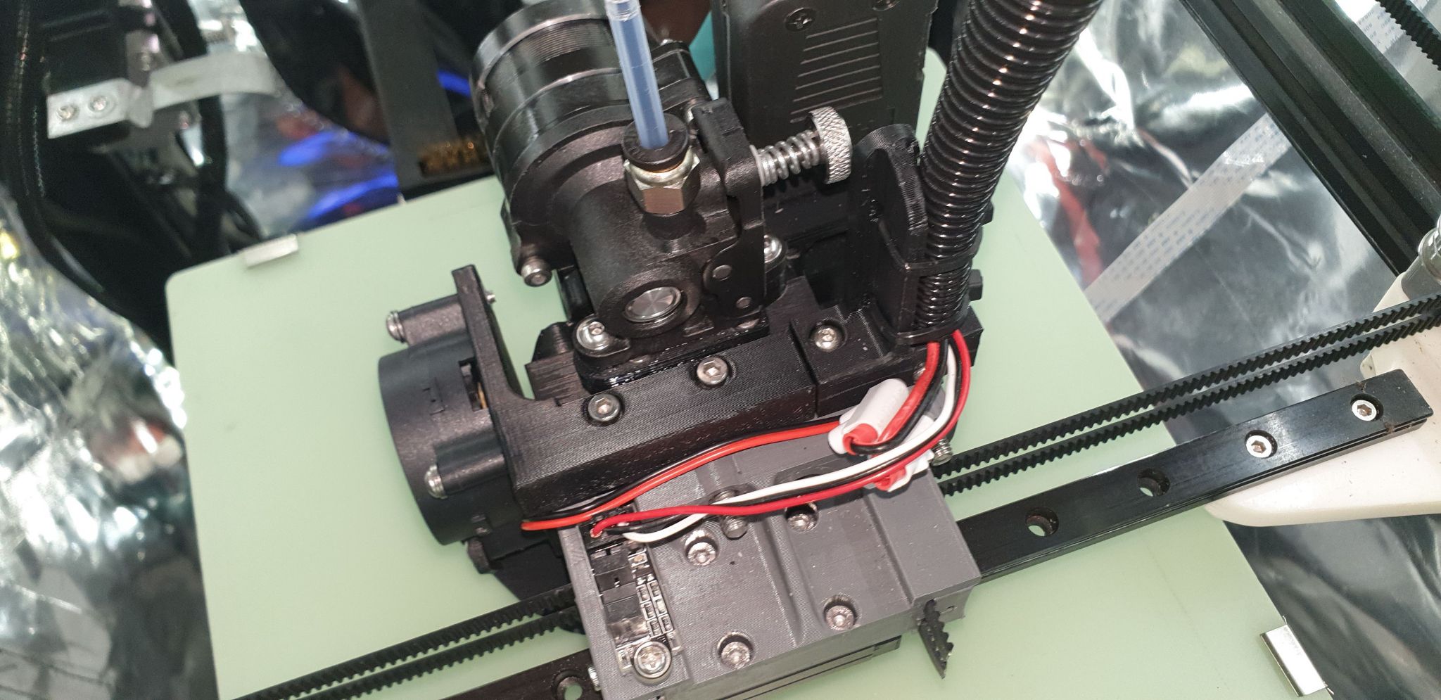

yopla31 Posté(e) Février 6, 2021 Auteur Partager Posté(e) Février 6, 2021 Et comme les pièces imprimées m'ont donné quelques idées d'évolution de la Ender5, le passage en direct drive. Première version avec un BMG et un NEMA17 Hanpose de 24mm. Très bons résultats, mais pas très pratique pour changer de tête; obligation d'avoir un extrudeur sur chaque tête, un calibrage propre à chque extrudeur, et une commande Gcode M906 pour ajuster la vRef correspondante (ou les mêmes NEMA17)... Cette évol n'a pas tenu longtemps, inacceptable, trop onéreuse et pas pratique !! La version finale : bien plus compacte, 150g plus légère, 10Kg de poussée. Pour changer une tête, 2 vis m3 à desserrer pour libérer l'extrudeur (qui ne change pas) et remontage de l'extrudeur avec ses 2 vis. Résultat : pas de modification nécessaire de vRef, le calibrage de l'extrudeur ne change pas ! Que du bonheur ! Sur les photos, l'impression de la pièce modifiée pour la tête avec e3d v6, les premiers ayant été exécuté avec la tête Volcano. Ensuite, impression test en dual extrusion pour vérifier la fiabilité. Avec les BMG plus lourds et moins compactes, je n'étais pas super confiant. Et le moindre problème au changement de tête, et c'est la cata ! 1 1 Lien vers le commentaire Partager sur d’autres sites More sharing options...

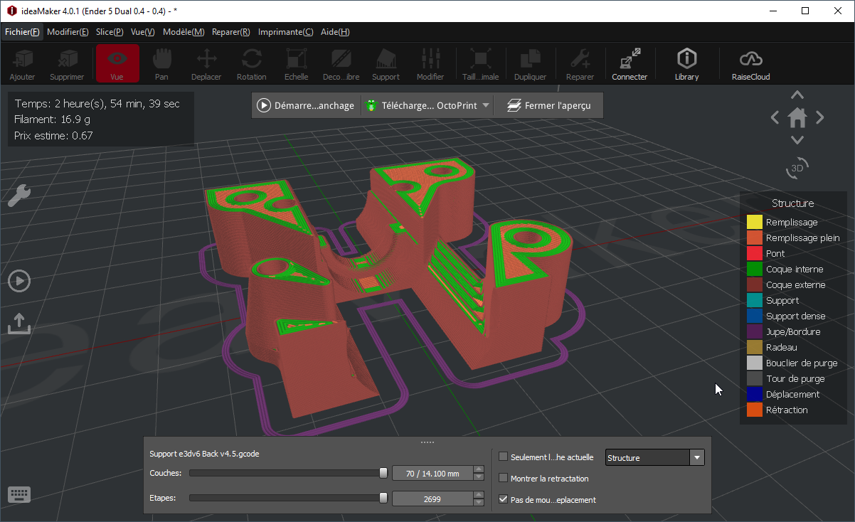

yopla31 Posté(e) Février 6, 2021 Auteur Partager Posté(e) Février 6, 2021 (modifié) Bonne impression... Modifié (le) Février 6, 2021 par yopla31 1 Lien vers le commentaire Partager sur d’autres sites More sharing options...

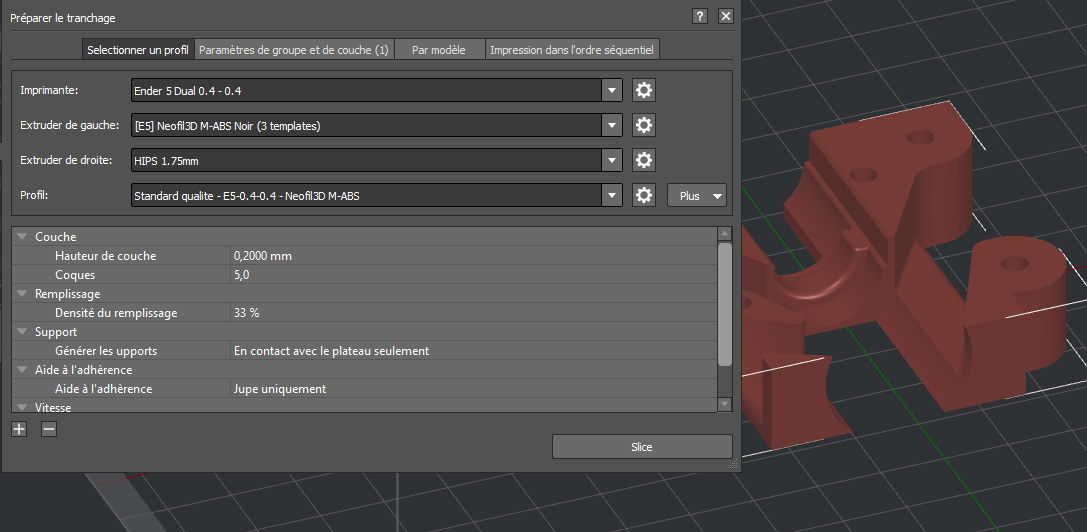

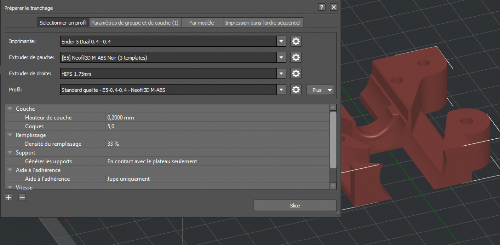

yopla31 Posté(e) Février 6, 2021 Auteur Partager Posté(e) Février 6, 2021 J'en ai profité également pour définitivement passer à ideaMaker : J'avais adopté PrusaSlicer en désespérant d'une MAJ de Simplify3D (j'ai définitivement arrêté de pleurer sur mes 120€). L'adoption veut dire, réécrire les scripts pour la CR10 et la Ender5, adapter les profils de filaments et tester tout cela en single ET dual extrusion. Je continue encore de le maintenir opérationnel, mais avec ideaMaker je retrouve le successeur de S3D. Puissant, très fourni en options, pratiquement parfait. Après une nouvelle phase "adaptation" des scripts, déjà bien rodé avec le passage à PrusaSlicer, tout est parfait, fonctionnel, et aucune impasse ou difficulté pour préparer des impressions maitrisées ! Duplication de profils, comparateur de profils, paramètres forcés outrepassant les paramètres du profil. par exemple, dans un profil type PETG, la ventilation est par défaut à 0, mais un filament (ex: rPET de Formfutura) supporte 30% de refroidissement, il suffit de forcer ce paramètre au niveau filament ! Très, très malléable et pratique. Juste un manque : la possibilité de propager un script modifié à l'ensemble ou à certains profils. Pour ma part, mes scripts sont identiques dans tous mes profils, d'où cette remarque pour propager facilement. Mais chaque profil ayant ses scripts, ces derniers peuvent être différent d'un profile à un autre, mais ça devient extrêmement difficile à gérer ! Un excellent slicer (FDM uniquement), le meilleur d'après moi. Et avec l'arrivée fin février de la JGMaker Artist D, imprimante IDEX comme la Raise3D E2, c'était logique d'adopter Raise3d ideaMaker. Lien vers le commentaire Partager sur d’autres sites More sharing options...
thsrp Posté(e) Février 6, 2021 Partager Posté(e) Février 6, 2021 Moi je suis passé à Prusa Slicer et je viens de faire la mise a jour de la dernière version qui vient de sortir ... Alors là c'est de la bombe ... avec en plus la sortie de la finition monotonic pour la couche du dessus (ou, et) dessous... Ca faisait des années que je me demandais pourquoi on n'avais pas la possibilité de faire une couche régulière même quand il y a un trou ou autre ce qui provoque toujours des lignes de raccord disgracieuses et bien Prusa la fait... Lien vers le commentaire Partager sur d’autres sites More sharing options...
yopla31 Posté(e) Février 6, 2021 Auteur Partager Posté(e) Février 6, 2021 PrusaSlicer est excellent et les bugs sont vite corrigés, mais leurs priorité reste leur imprimante, et c'est bien légitime. Les anomalies concernant les systèmes multiple extrusion ne seront pas corrigés immédiatement, c'est la réponse qu'on m'a faite. Dommage, car ça exclut les IDEX entre autres. Et comme, avant même de participer à Quickstarter pour l'Artist D, je commençais à envisager de passer ma CR10 en IDEX, le choix d'ideaMaker était évident. Mais PrusaSlicer est parfait tant qu'on reste dans le standard. Lien vers le commentaire Partager sur d’autres sites More sharing options...
thsrp Posté(e) Février 7, 2021 Partager Posté(e) Février 7, 2021 je ne connais pas en effet prusa slicer en multi extrusion, ideamaker est fait pour les raises qui sont en double extrusion donc c'est en effet un gage de sécurité .... et c'est donc le bon choix dans ton cas ... Pour la mono extrusion je ne peux que recommander la toute derniere version de Prusa Slicer 2.3 , longtemps attendue, et qui est vraiment de la bombe .... renvoyant S3D à la préhistoire.. Lien vers le commentaire Partager sur d’autres sites More sharing options...

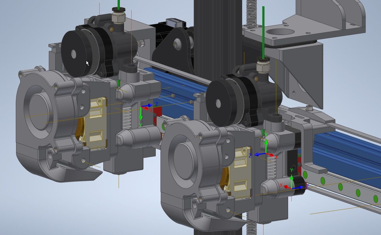

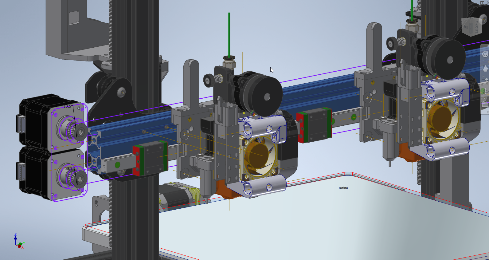

yopla31 Posté(e) Mars 16, 2021 Auteur Partager Posté(e) Mars 16, 2021 Super! Même les rails linéaires en Z !! je garde précieusement ces liens... Pour le moment, je vais déporter les 2 moteurs comme ci-dessous : Bon, c'est de l'esquisse pour voir les encombrements et les solutions possibles pour les courroies... les têtes avec leurs platines sont directement issues de mon Ender5. En finalité, je garde juste le "porte outil" et je modélise une nouvelle platine pour chaque tête. A gauche, je garde le BL-Touch, en simplifiant au maximum : réduction de la largeur de platine, fan en avant en utilisant le système de docking (devenu inutile) pour sa fixation. A droite, pas de BL-touch, mais un système pour l'ajustement de l'offset Z par rapport à la tête principale de gauche. J'aurai bien aimé un système auto matique avec un petit moteur pas à pas et un piezzo , mais on va arrêter les délires... Une fois le delta Z connu entre plusieurs outils, une vis avec un bon ressort de rappel sera tout aussi efficace. On connait le pas de la vis, facile de savoir de combien de tours sens horaire ou anti-horaire il faut régler ! A tester ! Le bon côté, c'est que ça m'oblige à optimiser mes portes outil de la Ender5 pour gagner en encombrement. D'après mes premières esquisses, je devrai pouvoir imprimer en copie/miroir en 120mm x 300mm x 300mm pour 2 pièces, 10 mm de mieux que la JGMaker Artist-D, qui n'en finit pas d'arriver !! @fran6p, tu as reçu la tienne ? Moi, j'ai acheté l'évol "Pro", donc ça traine comme toutes les pros. J'espère qu'ils sont en train de peaufiner les modèles Pros !! Mais, je pense que la CR10 sera passer en IDEX avec la livraison ! A vendre : Artist-D, toute neuve, pas déballé, pas livrée, pas complètement fabriquée... 2 Lien vers le commentaire Partager sur d’autres sites More sharing options...

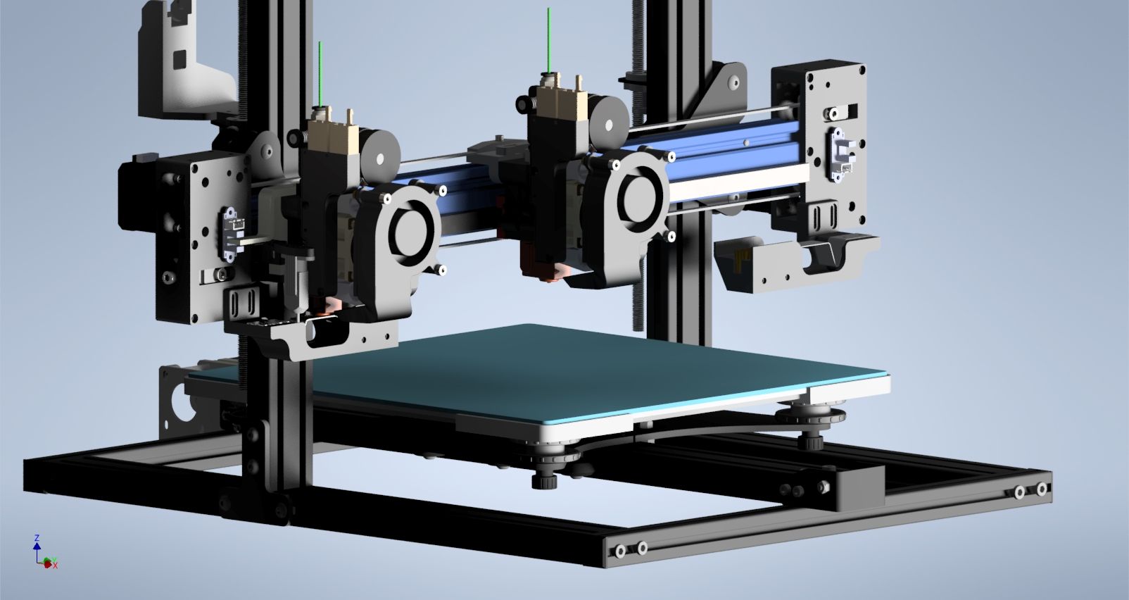

Savate Posté(e) Mars 16, 2021 Partager Posté(e) Mars 16, 2021 Il y a 3 heures, yopla31 a dit : Pour le moment, je vais déporter les 2 moteurs comme ci-dessous : Joli, mais histoire d'équilibrer la charge sur les axes Z, je ne mettrais pas les 2 moteurs X du même côté. Lien vers le commentaire Partager sur d’autres sites More sharing options...
yopla31 Posté(e) Mars 16, 2021 Auteur Partager Posté(e) Mars 16, 2021 il y a 4 minutes, Savate a dit : Joli, mais histoire d'équilibrer la charge sur les axes Z, je ne mettrais pas les 2 moteurs X du même côté. Bonne remarque. L'axe Z est actuellement assuré par 2 vis trapézoïdales synchronisées par courroie en haut du portique avec un Nema17 Hanpose 60mm. Ma tête à bascule est pas "légère", les 2 extrudeurs en bowden avec leur Nema17, le Nema17 des X et le servomoteur qui pilote le changement de tête, ne vont pas dans le sens de la légèreté. Pourtant, je n'ai pas de soucis avec les Z. Pour l'instant ma réflexion est plus axé sur le placement Nema17 et tendeur de courroie. La logique impliquerait un support moteur incluant le tendeur de l'autre courroie. La pièce serait la même mais montée en symétrie ! Dans ce cas les moteurs seraient mieux répartis de chaque côté, impliquant un câblage de chaque côté. Lien vers le commentaire Partager sur d’autres sites More sharing options...

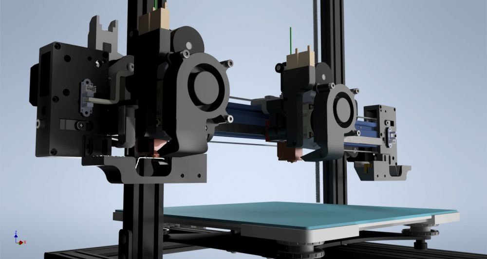

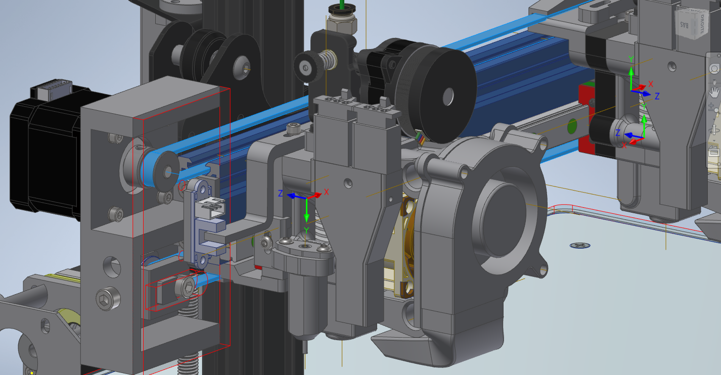

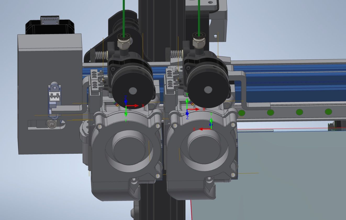

yopla31 Posté(e) Mars 28, 2021 Auteur Partager Posté(e) Mars 28, 2021 L'évolution IDEX de la CR10 est en bonne voie. Les simulations de déplacements des chariots : 1 Lien vers le commentaire Partager sur d’autres sites More sharing options...
yopla31 Posté(e) Mars 28, 2021 Auteur Partager Posté(e) Mars 28, 2021 La place est très juste pour permettre des double impression, miroir ou copie, en 120x310 : Les portes outils restent entièrement compatible avec ma Ender5. J'ai uniquement optimisé la connectique pour gagner en encombrement, nécessaire sur la CR10 pour permettre cette capacité de duplication de 120x310 et permettre de couvrir également la zone de 310x310 en dual extrusion. Les ventilateurs de refroidissement de l'extrusion sont montés dans le fourreau du docking avec une fixation magnétique, pour éviter de la visserie, permettre un changement facile. Il me reste à modéliser les 2 réceptacles de têtes avec une languette anti-suintement et la brosse de nettoyage. Le système de réglage de l'offset Z du chariot droit est terminé et semble fonctionner correctement, pour l'instant avec une vis M3x0.5; je n'ai pas de vis et écrou carré en M3x0.35, pour une plus grande précision... D'après les photos que j'ai pu voir de la JGMaker Artist-D (pas encore reçu la mienne commandée avec l'option Pro), il y a de forte chance que ce montage puisse s'adapter sur une Artist-D. A voir.... 1 Lien vers le commentaire Partager sur d’autres sites More sharing options...
