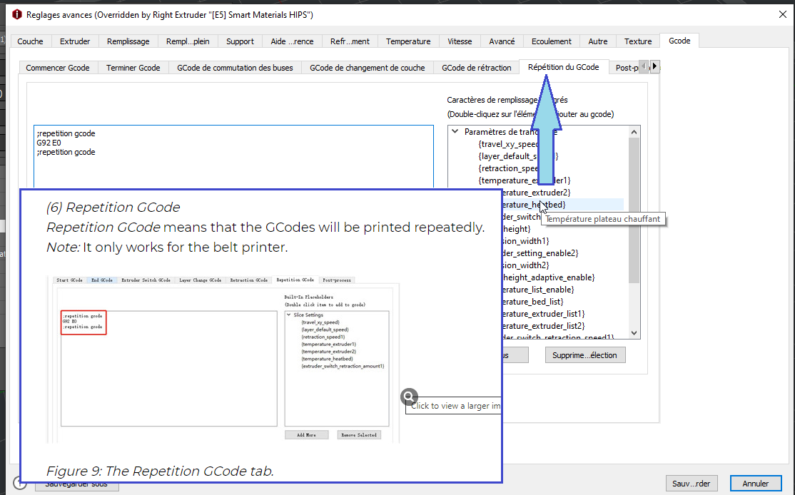

yopla31 Posté(e) Avril 6, 2021 Auteur Partager Posté(e) Avril 6, 2021 Pour info pour les utilisateurs ou testeurs ( @fran6p) d'imprimante CR30, Raise3D, avec sa beta 4.1.0 d'IdeaMaker, a pensé à eux : Lien vers le commentaire Partager sur d’autres sites More sharing options...
fran6p Posté(e) Avril 6, 2021 Partager Posté(e) Avril 6, 2021 Merci J'en parle (sans en parler), Kiri-Moto le gère également : Cela fait appel au gcode M808 qui est activé dans le Marlin des CR30/3DPrintMill (c'est ce que j'utilise pour faire un test de niveau de la bande) : Citation M104 S205 M140 S60 M109 S205 M190 S60 G28 G92 X0 Y0 Z0 E0 G0 Y0.2 ; couche de 0.2mm M83 ; extruder relative M117 Level PatternM808 L10 ; répéter 10x G92 Z0 ; calibration Z G0 X205 E32 F800 G0 Z5 E2 G0 X5 E32 G0 Z10M808 ; goto loop start Ça me rappelle le «bon temps» du BASIC (ZX81, ZX Spectrum, …) 1 Lien vers le commentaire Partager sur d’autres sites More sharing options...

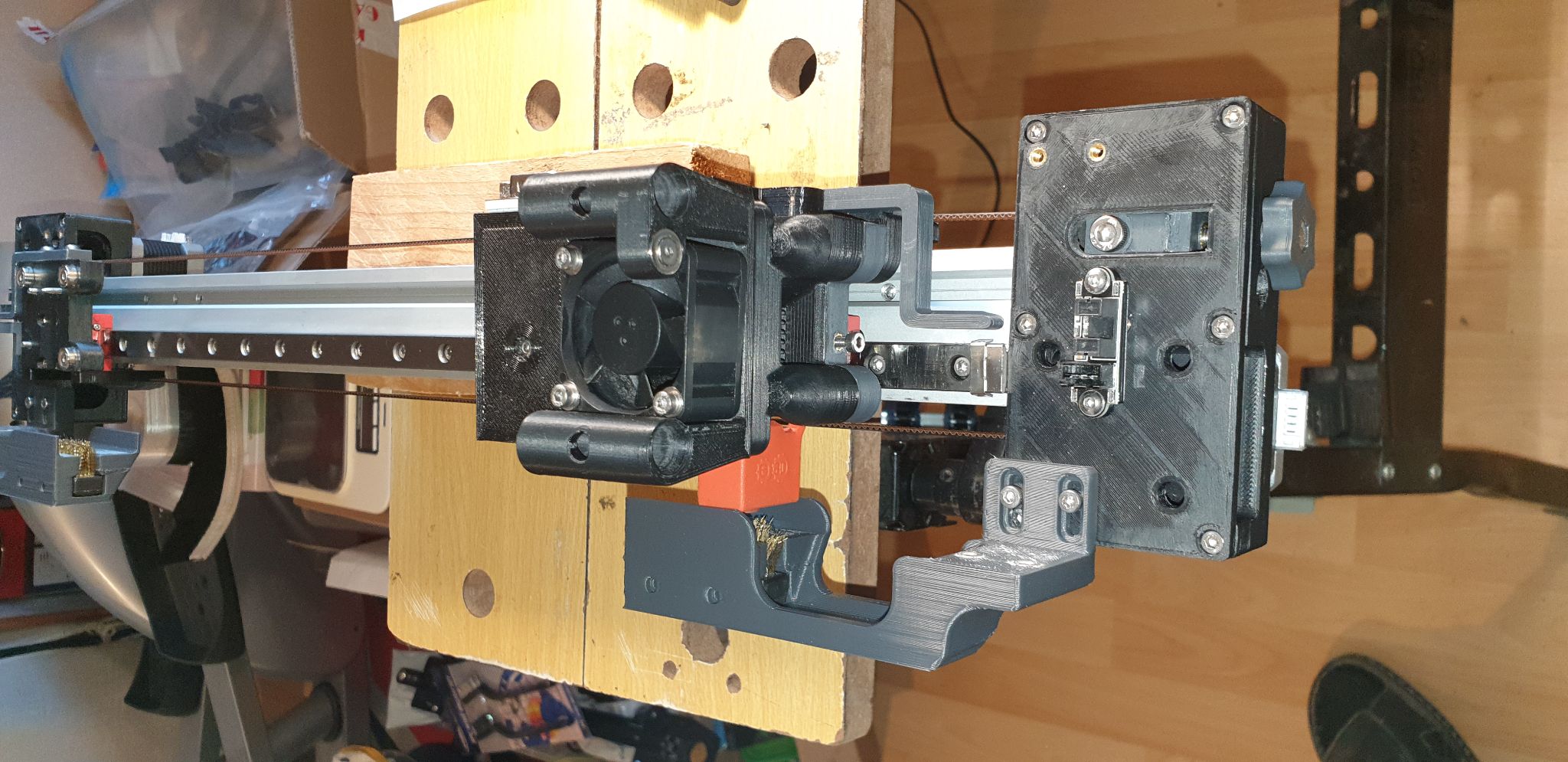

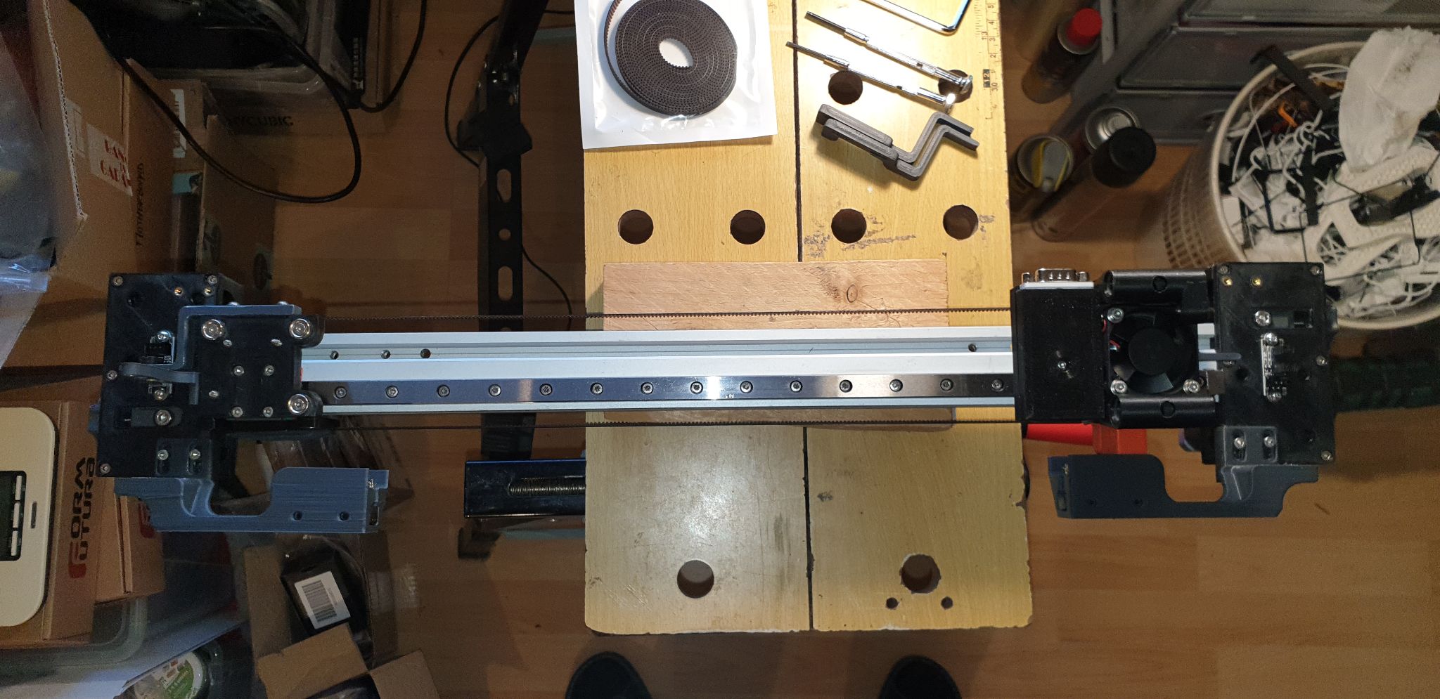

yopla31 Posté(e) Avril 15, 2021 Auteur Partager Posté(e) Avril 15, 2021 La courroie GT2 est enfin arrivée. Montage et réglage des alignements. Il reste que les languettes anti-suintement à fabriquer. Ensuite, ce sera le montage sur la CR10, le changement de carte avec l'aménagement correspondant dans le boitier, et la partie que je redoute le plus, le câblage ! Toujours pas de nouvelle de l'Artist-D Pro.... Lien vers le commentaire Partager sur d’autres sites More sharing options...

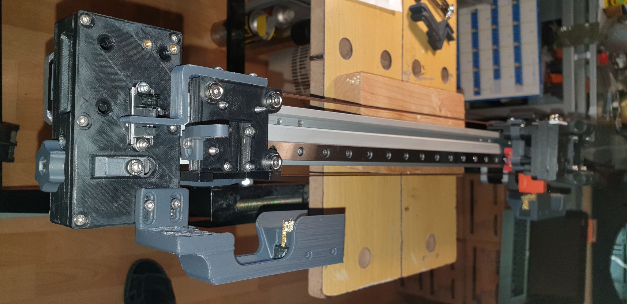

yopla31 Posté(e) Juin 29, 2021 Auteur Partager Posté(e) Juin 29, 2021 (modifié) Maintenant que mon Artist-D Pro semble fiabilisée, je vais finaliser ma CR10 IDEX, restée en standby avec l'arrivée de la JGMaker ! Comme visible ci-dessus, l'axe X IDEX est prêt depuis avril (!). Reste maintenant le montage et surtout intégration électronique. Et c'est là que j'aurai besoin de retour d'expérience et d'expertise (@Poisson21 , @fran6p, et autres experts !). Ma CR10 était en Duet2 Wifi. Les 5 lignes de drivers étaient suffisant en dual extrusion. Le passage en IDEX nécessite d'utiliser une 6ème ligne pour X2. Donc la Duet2 trop short , reste la possibilité d'ajouter une Duex2 (introuvable) ou Duex5 (environ 60€ chez BTT store). Initialement, était prévue une SKR Pro v1.1 en TMC2209 v1.2 fraichement sortie avec ses petits problèmes de jeunesse. J'ai fini par basculer sur la Duet. Devant ce besoin de 6 lignes de drivers, la SKR restée en stock, revient d'actualité ! Quelques questions restent à éclaircir : A la version 1.1 a succédé une v1.2, quels sont les avantages de cette 1.2. Je crois me rappeler que l'EEPROM sur la v1.1 est simulée sur la SD ? Avec la SKR, j'ai toujours un TFT35v2.0, un TFT24 v1.1 Hybride et un module WiFi ESP-01S. La solution de @Poisson21 avec la nouvelle Octopus v1.0 ou v1.1 est séduisante, mais il me restera une duet et une SKR pour ouvrir un musé ! Donc la question existentielle est : La SKR Pro v1.1 est-elle LA bonne alternative ? Economiquement, c'est la meilleure solution, l'Octopus ou la Duex5, c'est respectivement 40 ou 60 Euros supplémentaires ! J'attends vos REX et vos commentaires... Modifié (le) Juin 29, 2021 par yopla31 Lien vers le commentaire Partager sur d’autres sites More sharing options...

supernono Posté(e) Juillet 26, 2021 Partager Posté(e) Juillet 26, 2021 (modifié) Salut @yopla31 je suis moi aussi en cours de conversion de ma Tevo Tornado en IDEX donc ce sujet m'intéresse particulièrement coté mécanique j'ai élargi le le châssis de la tornado à 50cm et créé une traverse X sur rail linéaire avec un stepper de chaque coté et 2 tête de cr10 V2 (les bleues en plastique) dont @fran6pm'avait donné les dimensions quand j'était un cours de réflexion sur le projet coté électronique j'ai une BTT skr pro V1.2, un écran BTT TFT35 E3 V3 (hybride tft / lcd 12864) 4 TMC2209 pour les Axes et 2 TMC 2208 pour les extrudeurs (moteur pancake + BMG triangle labs) et les 6 sont en UART j'ai aussi ajouter une EEPROM externe sur le connecteur I2C de la skr PRO (a coté du bouton reset) et le fonctionnement est OK a condition de faire 2 modifs dans le fichier " pins_BTT_SKR_PRO_common.h " de marlin 1°/ commentez les 2 define si dessous : 38 // Use one of these or SDCard-based Emulation will be used 39 #if NO_EEPROM_SELECTED 40 //#define SRAM_EEPROM_EMULATION // Use BackSRAM-based EEPROM emulation 41 //#define FLASH_EEPROM_EMULATION // Use Flash-based EEPROM emulation// modif arnaud pour utilisation eeprom 24c xx 42 #endif 2°/ ajoutez les lignes suivantes et décommentez un des 4 define proposé en fonction de l'EEPROM que vous installez, j'ai installé une AT24c256 43 44 #define I2C_EEPROM 45 #ifdef MARLIN_EEPROM_SIZE 46 #undef MARLIN_EEPROM_SIZE 47 #endif 48 // uncomment the size of EEPROM you are using. 49 #define MARLIN_EEPROM_SIZE 0x7FFF // EEPROM end address AT24C256 (32kB) 50 //#define MARLIN_EEPROM_SIZE 0x3FFF // EEPROM end address AT24C128 (16kB) 51 //#define MARLIN_EEPROM_SIZE 0x1FFF // EEPROM end address AT24C64 (8kB) 52 //#define MARLIN_EEPROM_SIZE 0x0FFF // EEPROM end address AT24C32 (4kB) 53 je n'ai rien inventé pour la mise en place de l'EEPROM mais j'ai trouvé des info pour le faire sur une SKR V1.4 ici et j'ai transposé a la SKR PRO V1.2 maintenant le différences entre V1.1 & V1.2 au jeu des 7 erreurs j'ai trouvé 1° le fusible (jaune) du bed a été déplacé 2° il y a une pin de plus sur le connecteur du BLtouch 3° un fusible vert soudé sous l'emplacement driver X a droite du condensateur est devenu noir sur la V1.2 4° un composant a été ajouter sous l'emplacement driver Y il y en a surement d'autre mais je ne les ai pas vue je ne pense pas qu'au niveau du fonctionnement ça change grand chose (mais ce n'est que mon avis je n'ais pas trouvé le schéma de la V1.2 voila pour le moment Modifié (le) Juillet 26, 2021 par supernono orthographe 1 Lien vers le commentaire Partager sur d’autres sites More sharing options...

yopla31 Posté(e) Septembre 27, 2021 Auteur Partager Posté(e) Septembre 27, 2021 Désolé, un deuil familiale me laisse peu de temps disponible pour répondre. Le 24/09/2021 at 09:44, David590 a dit : Quel supports as-tu pris pour les moteurs X @yopla31, tu les as dessiner je suppose ? Oui, j'ai tout modélisé. Tu vois ici le montage du moteur gauche, côté droit j'utilise les mêmes pièces qui sont donc réversibles (d'où quelques points de fixation inutilisés). Donc côté droit le moteur est en bas du support et le tendeur en haut . J'ai modélisé mes pièces pour utiliser le même système d'attelage de l'outil sur le chariot déjà mis au point sur ma Ender 5, à savoir 3 paires d'aimants Nord/Sud avec 3 plots de centrage. La platine de droite est fixée sur le chariot du guidage linéaire par une pièce coulissant dans une autre qui porte les aimants et plots de centrage. Un ensemble vis M3 dans un ressort de rappel avec un ajustement des pièces imprimées en ASA (ApollonX) me permet de régler assez facilement l'offset Z entre les 2 portes outils. Ca fait un moment que je m'interroge à faire évoluer ma JGMaker Artist-D avec ce système. Sur l'Artist-D, c'est très basique, 3 vis de fixation une vis de réglage sans ressort de rappel... C'est un peu galère à régler, mais une fois réglé, on n'y touche pas souvent.... J'ai mis un 20x40 pour permettre de garantir une bonne géométrie, ayant gardé le système Z à galets en polycarbonate. Sur ce système, le poids de l'ensemble Axes X n'a d'incidence que sur le Z, l'axe Y étant assuré par le déplacement du plateau. Heureusement car tout est doublé (2 moteurs, 2 chariots, 2 courroies, 2 tendeurs, etc...). Sur ma Ender5 modifiée en coreXY, j'ai utilisé le rail du guidage linéaire pour éviter le profilé et alléger le chariot, mais c'est limite... 1 Lien vers le commentaire Partager sur d’autres sites More sharing options...
