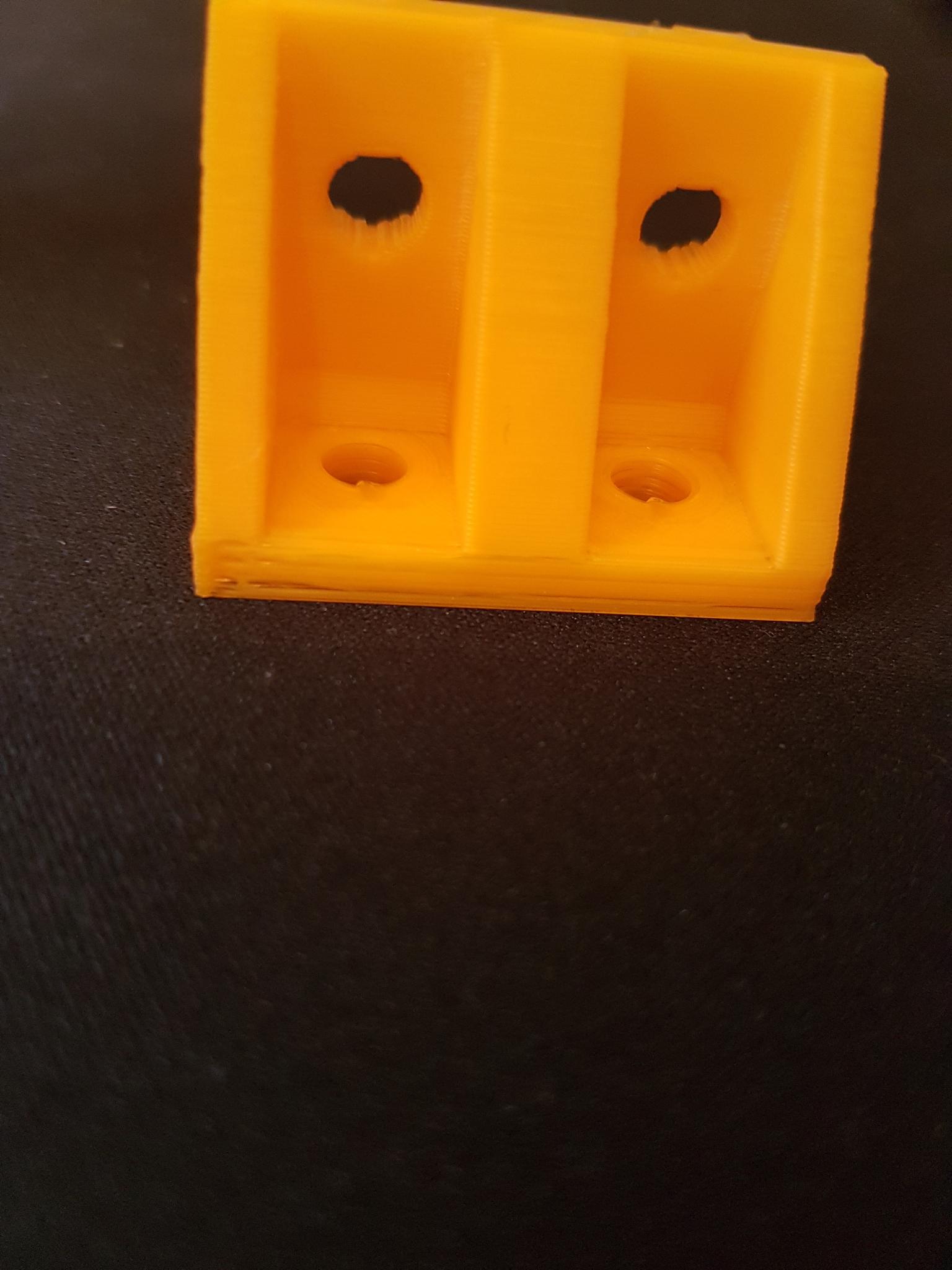

bender57 Posté(e) Juillet 26, 2018 Auteur Posté(e) Juillet 26, 2018 Je rencontre un petit soucis J'ai un manque d'extrusion sur la partie basse et je ne sais pas d'où ça peut venir La partie au dessus est niquel, c'est bizarre
bender57 Posté(e) Juillet 26, 2018 Auteur Posté(e) Juillet 26, 2018 il y a 19 minutes, Maeke a dit : Tu devais avoir une poussière. C'est pas ça parce que c'est la 2eme pièces ou ça me le fait
Maeke Posté(e) Juillet 26, 2018 Posté(e) Juillet 26, 2018 dans ce cas, va falloir nettoyer, vérifier que les vis de la roue dentée de l'extrudeur sont serrées et ainsi de suite.
bender57 Posté(e) Juillet 26, 2018 Auteur Posté(e) Juillet 26, 2018 il faut une force assez grande pour pousser le filament a la main, je viens encore de changer de buse et ca ne regle pas le soucis il n'y a pas de point dur dans le ptfe, le filament glisse dedans quand je le tire ce clone d'e3dv6 m'en aura fait voir de toutes les couleurs j'ai commandé un extrudeur sur amazon https://www.amazon.fr/Redrex-Filament-Bowden-Extrudeuse-Imprimante/dp/B01LWWFQYU on verra si ca regle mon soucis, j'ai entendu dire que l'extrudeur d'origine n'etait pas terrible pour du bowden, j'ai pourtant changé la roue dentée pour une 50 dents et bien retendu le ressort
Maeke Posté(e) Juillet 26, 2018 Posté(e) Juillet 26, 2018 il y a 27 minutes, bender57 a dit : j'ai entendu dire que l'extrudeur d'origine n'était pas terrible pour du bowden Par moi, entre autres.
bender57 Posté(e) Juillet 26, 2018 Auteur Posté(e) Juillet 26, 2018 oui sans doute, en meme tu es celui qui repond le plus aux messages j'ai lancé une piece sans ratractation au changement de couche, ca a l'air d'etre bon en faite sur la photo du haut l'extrudeur retracté a chaque changement de couche, et le manque de matiere c'est surement le fait qu'il n'arrivait pas a envoyer du filament pour la couche d'apres
Maeke Posté(e) Juillet 26, 2018 Posté(e) Juillet 26, 2018 ok, regardes de près les param avancés de rétractions, y'en a peut-être un qui peut t'aider.
bender57 Posté(e) Juillet 27, 2018 Auteur Posté(e) Juillet 27, 2018 Je crois que tu ne peux pas dire à l'imprimante d'envoyer plus de filament après une retractation
Maeke Posté(e) Juillet 27, 2018 Posté(e) Juillet 27, 2018 (modifié) D'après ce que je viens de lire, c'est que ta retraction est peut-être trop forte. Sinon tu utilises quel logiciel? Modifié (le) Juillet 27, 2018 par Maeke
bender57 Posté(e) Juillet 27, 2018 Auteur Posté(e) Juillet 27, 2018 J'utilise cura Si je met moins en retract j'ai de l'oozing J'ai du augmenter la température aussi, je passe de 185 degrés avec le système buse d'origine à 200 degrés pour l'e3dv6
bender57 Posté(e) Juillet 27, 2018 Auteur Posté(e) Juillet 27, 2018 Oui je sais mais l' extrudeur patiné donc j'ai pas eu le choix que d'augmenter la température
