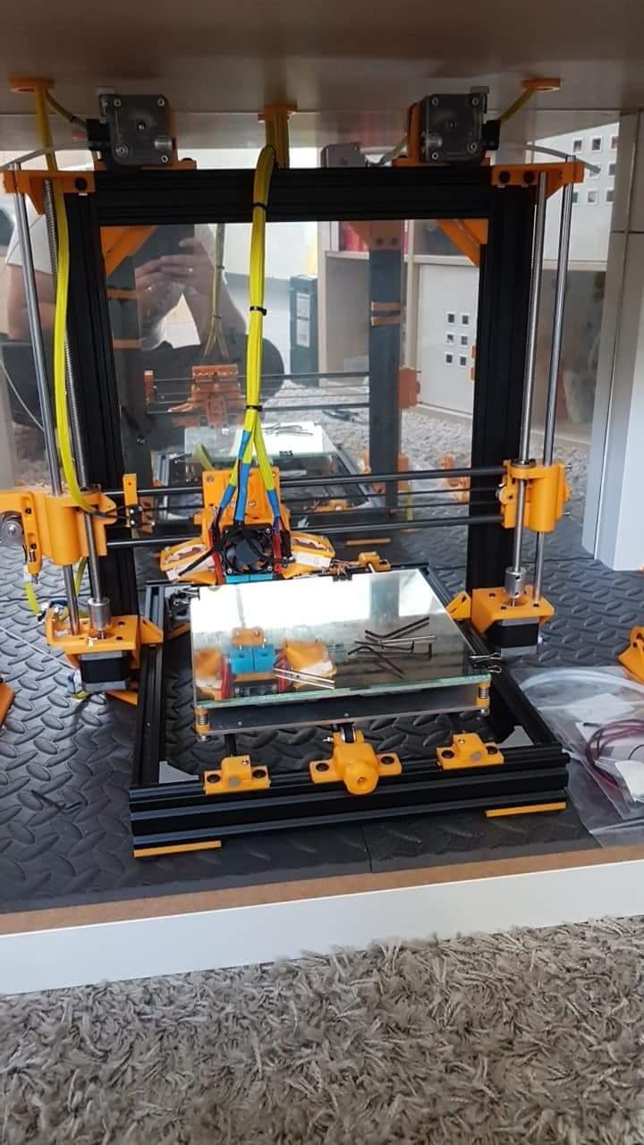

Cest décidé j'arrête les clones, les titans grincent et bougent énormément, ça me fait un jeu énorme au niveau du raccord interne
Le raccord push fit en METAL du chimera à lâché pendant un peint
Du métal qui se fend sous la pression d'un filament, c'est du jamais vu
Bref j'ai commandé 2 titans et un chimera directement chez e3d, j'aurais pu gagner une centaine d'euros si je lavais fais direct
  • 2 weeks later...
Salut à tous

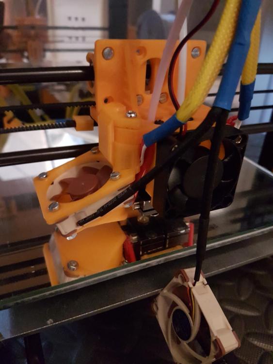

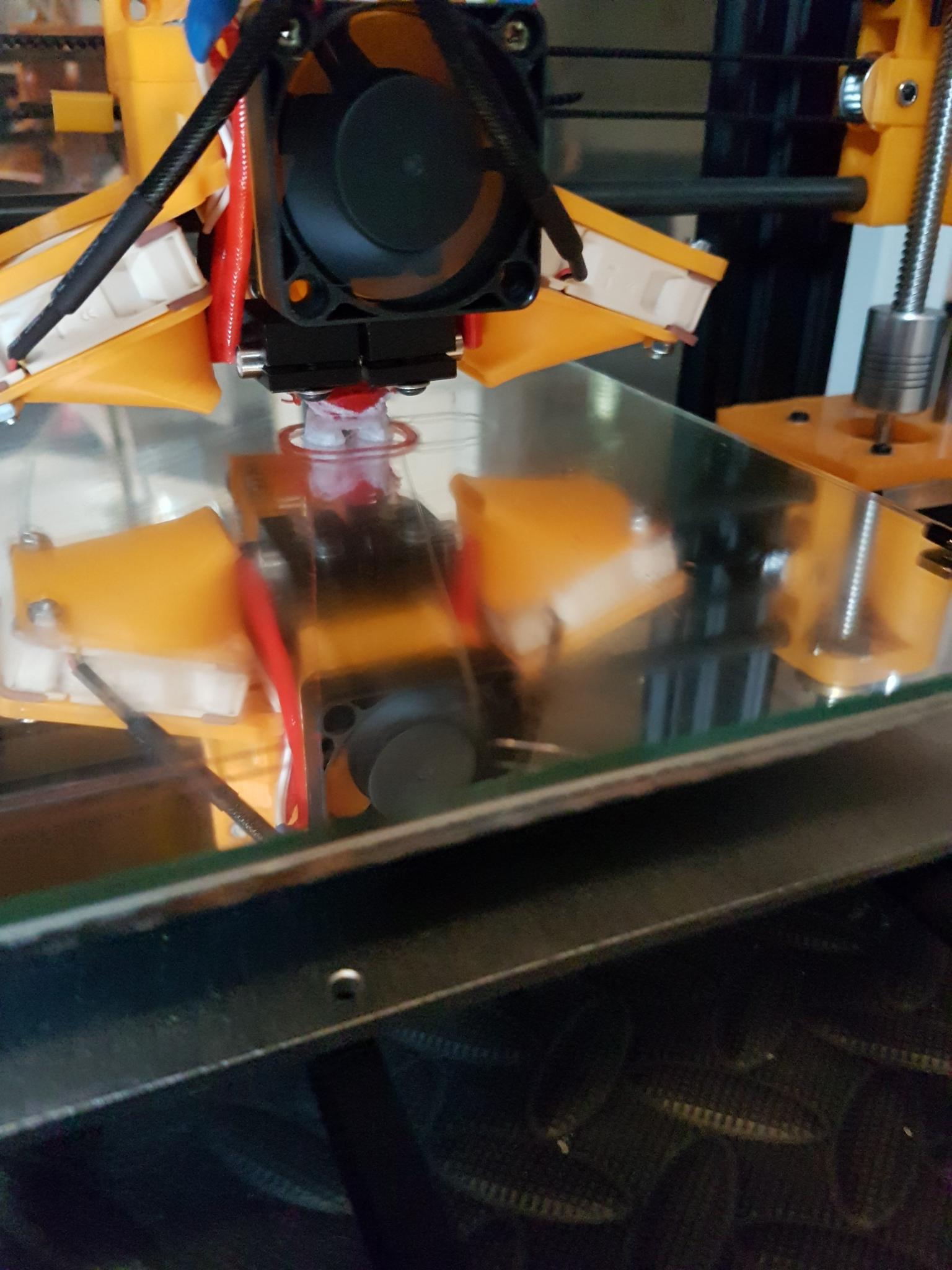

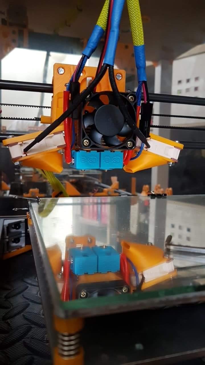

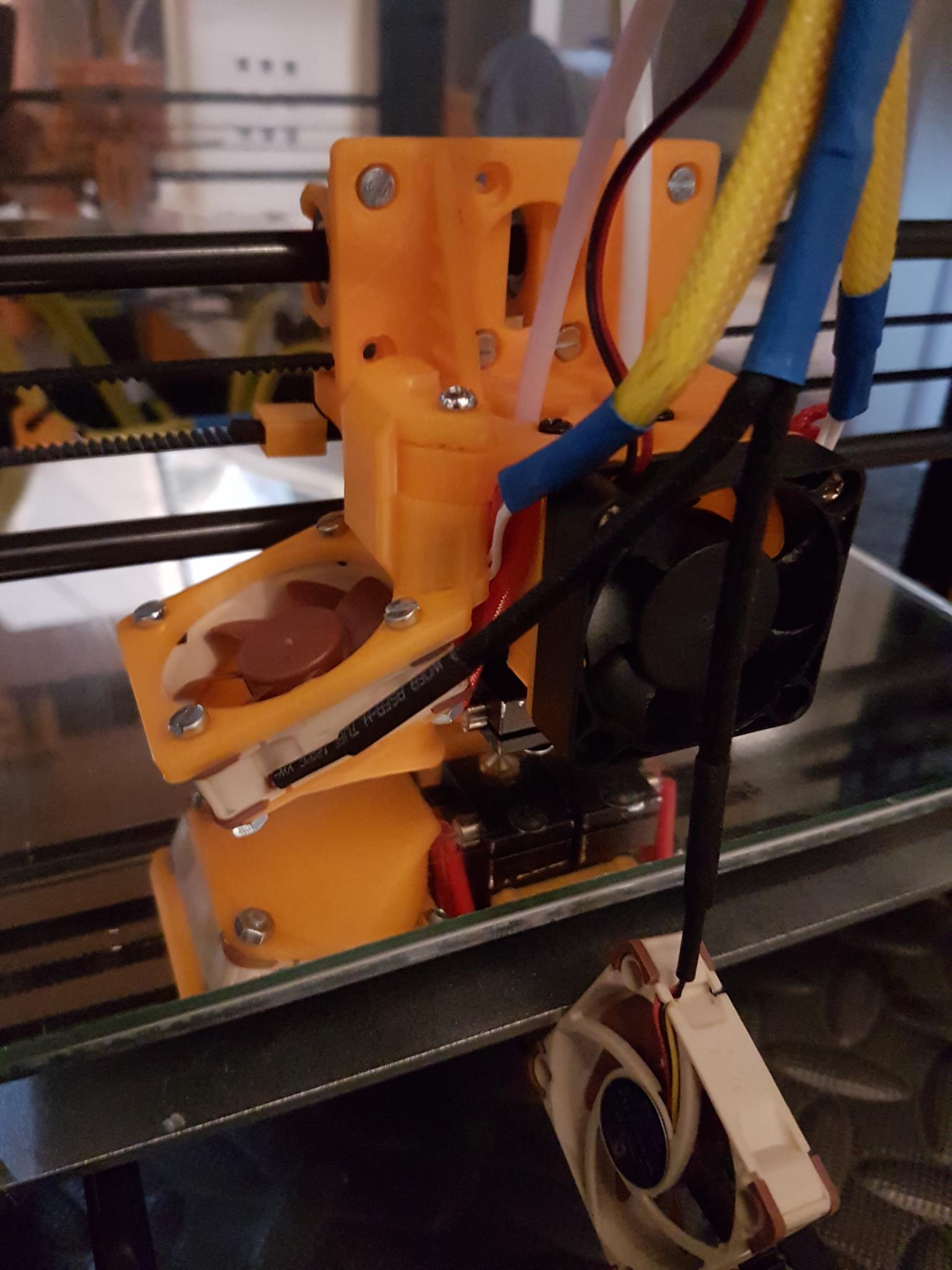

J'ai reçu mon chimera et mes 2 titans directement de chez e3d, il y a une sacré différence de qualité
Je règle tout ça demain dans l'après midi et je lance un print dans la foulée pour voir ce que ça donne
  • J'aime 2

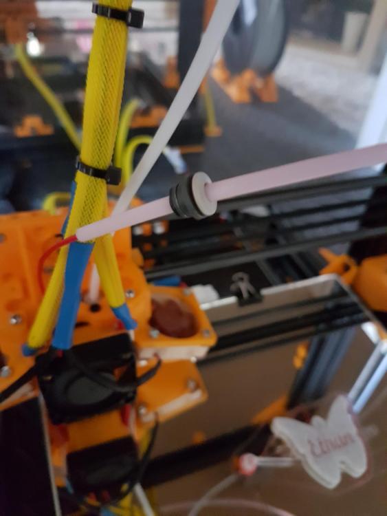

attends toi à devoir recalibrer les extrudeurs.
Par contre ça manque de tube ptfe sur tes photos.
Après ça si tu changes alim et carte mère tu auras une imprimante de très bonne qualité sur le plan électronique.
Modifié (le) par Maeke
Oui j'avais pas encore mis les tubes ptfe, par contre e3d sont vachement radin sur la quantité de tube
L'alim est une ventilé et elle tiens la route pour l'instant, et la cm est très bien donc pour moi ça ne sert à rien de la changer
