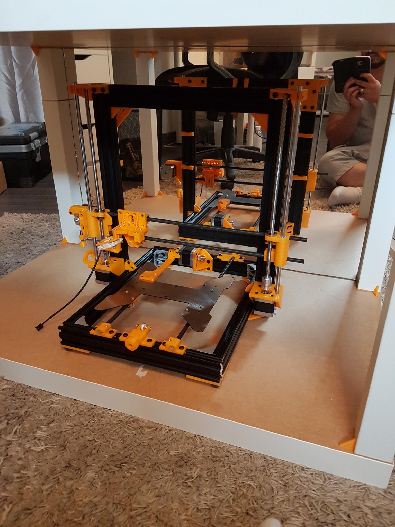

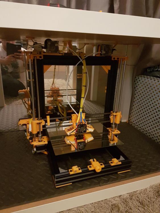

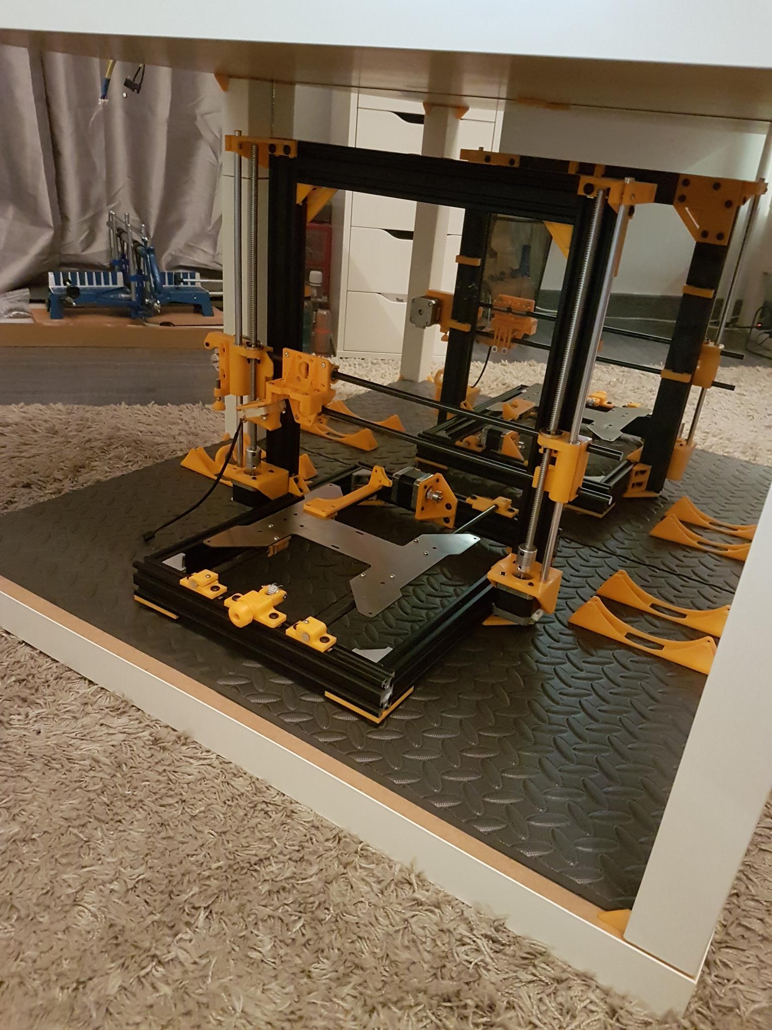

papa50 Posté(e) Aout 12, 2018 Posté(e) Aout 12, 2018 Il y a 20 heures, bender57 a dit : Salut à tous Le caisson avance tout doucement Je pense que je vais mettre un miroir sur tout le fond du caisson, j'aime bien le rendu que ça donne Ça fait un peu vide pour l'instant mais il y aura une bobine de filament de chaque côté quand l'imprimante sera fini Franchement le miroir, ça fait trop classe, et en même temps hyper pratique, pour voir l'impression sur tous les angles, Vraiment du super boulot, Magnifaiiiique 1
Maeke Posté(e) Aout 12, 2018 Posté(e) Aout 12, 2018 Tu peux même utiliser un miroir à la place d'une plaque de verre pour le plateau.
bender57 Posté(e) Aout 12, 2018 Auteur Posté(e) Aout 12, 2018 Faut que j'aille au casto faire couper un miroir sur mesure, par contre je vais galérer pour le percer pour le passage des câbles, j'ai 3 trou de 5cm à faire Pour le miroir à la place de la plaque de verre c'est prévu, j'en ai déjà un de 22cm de côté J'ai aussi des miroirs ikea de 30cm, je me demande si c'est possible de conserver le lit de 22cm et de mette le miroir de 30cm dessus ?

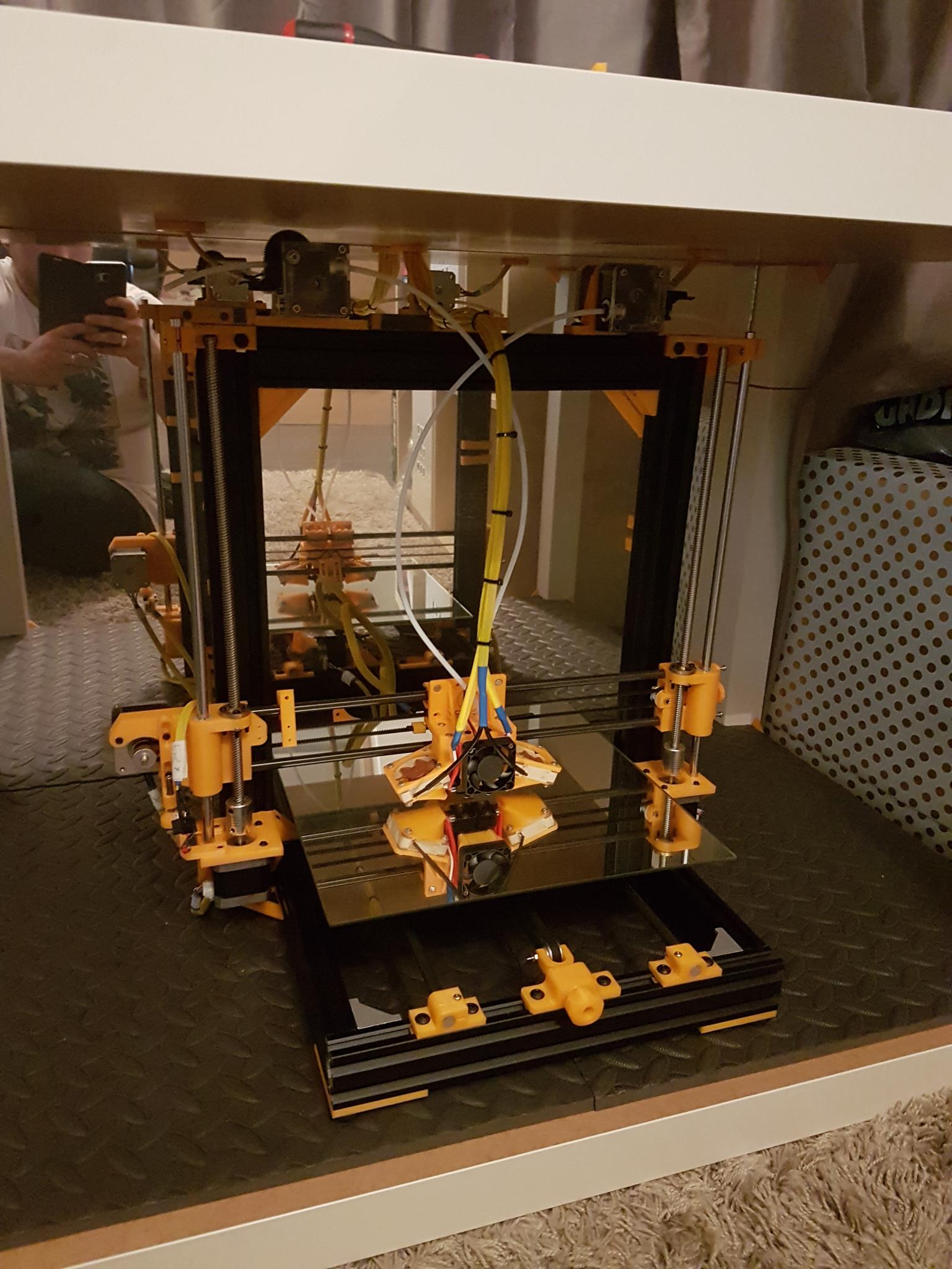

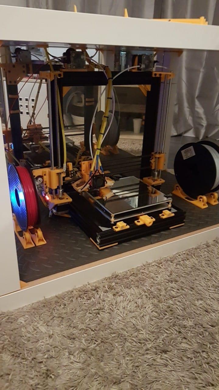

bender57 Posté(e) Aout 14, 2018 Auteur Posté(e) Aout 14, 2018 Et voilà ce que ça donne avec le miroir 2

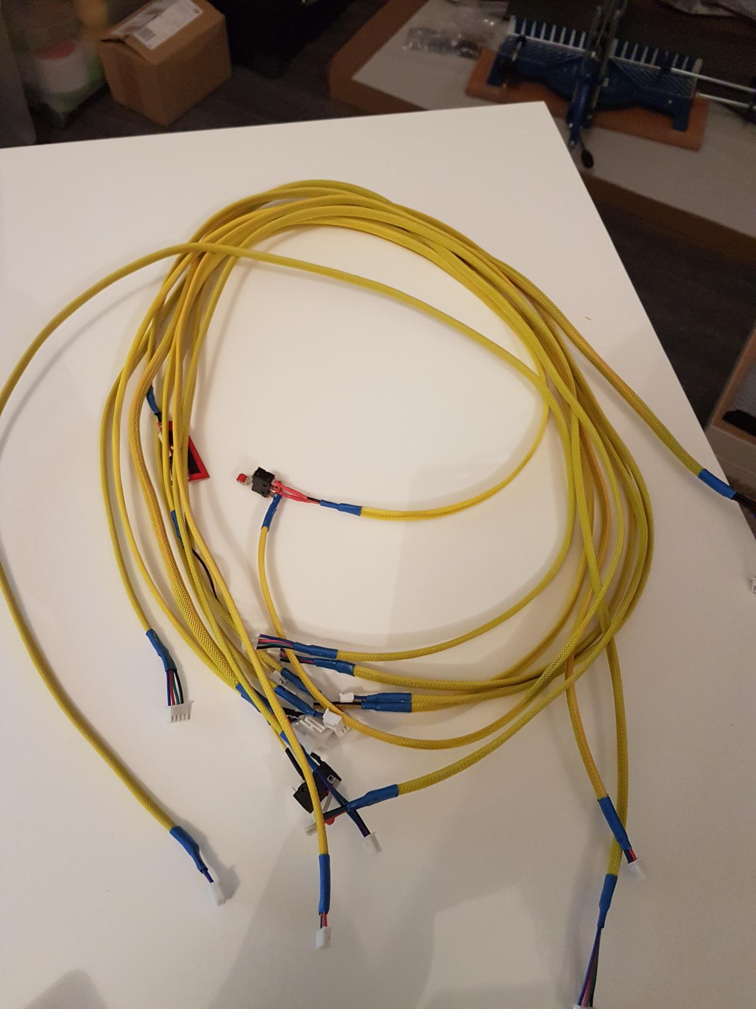

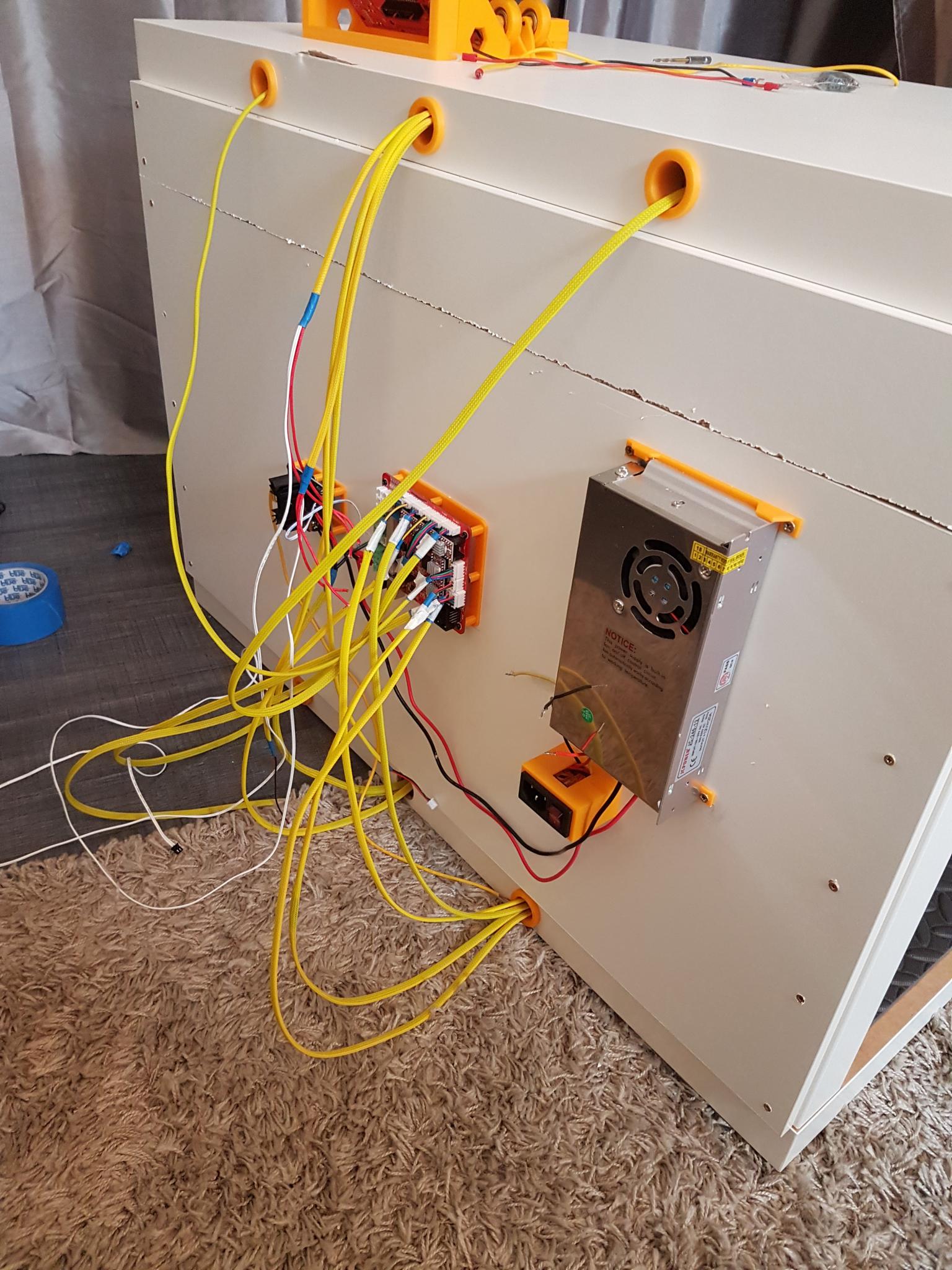

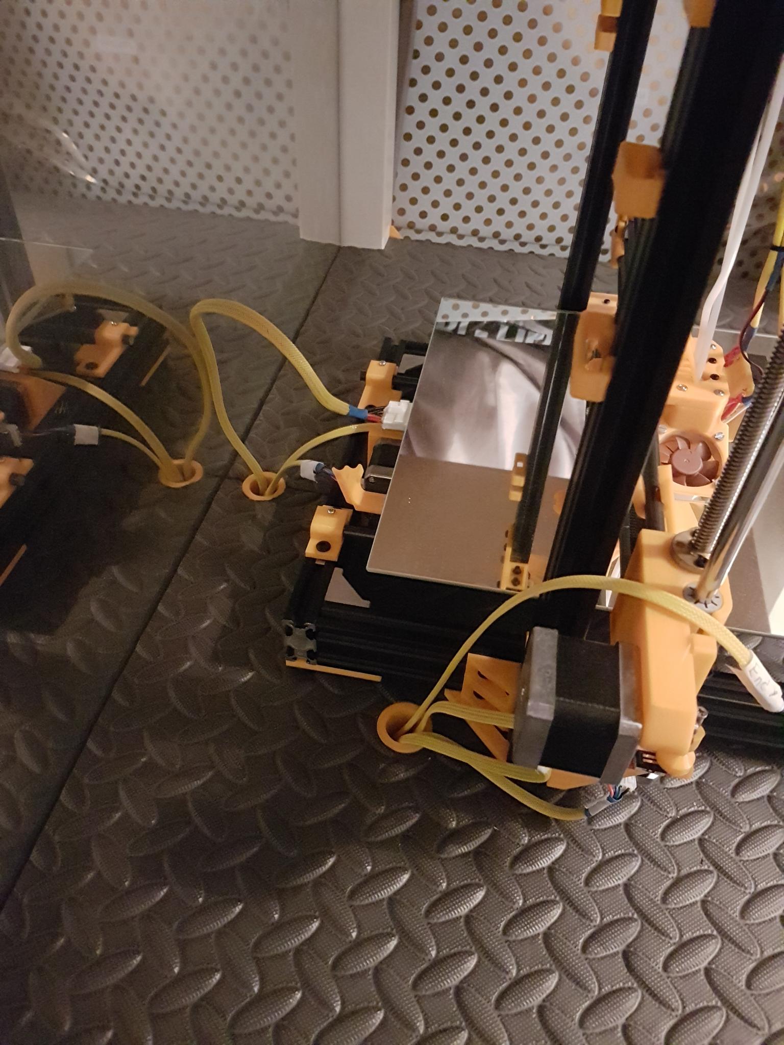

bender57 Posté(e) Aout 15, 2018 Auteur Posté(e) Aout 15, 2018 Le petit ma levé de bonne heure aujourd'hui (6h, ca pique) donc j'ai pu bosser un peu J'ai fini de tailler les tapis anti vibration, percer les passes câbles Finir de gainé les câbles 3

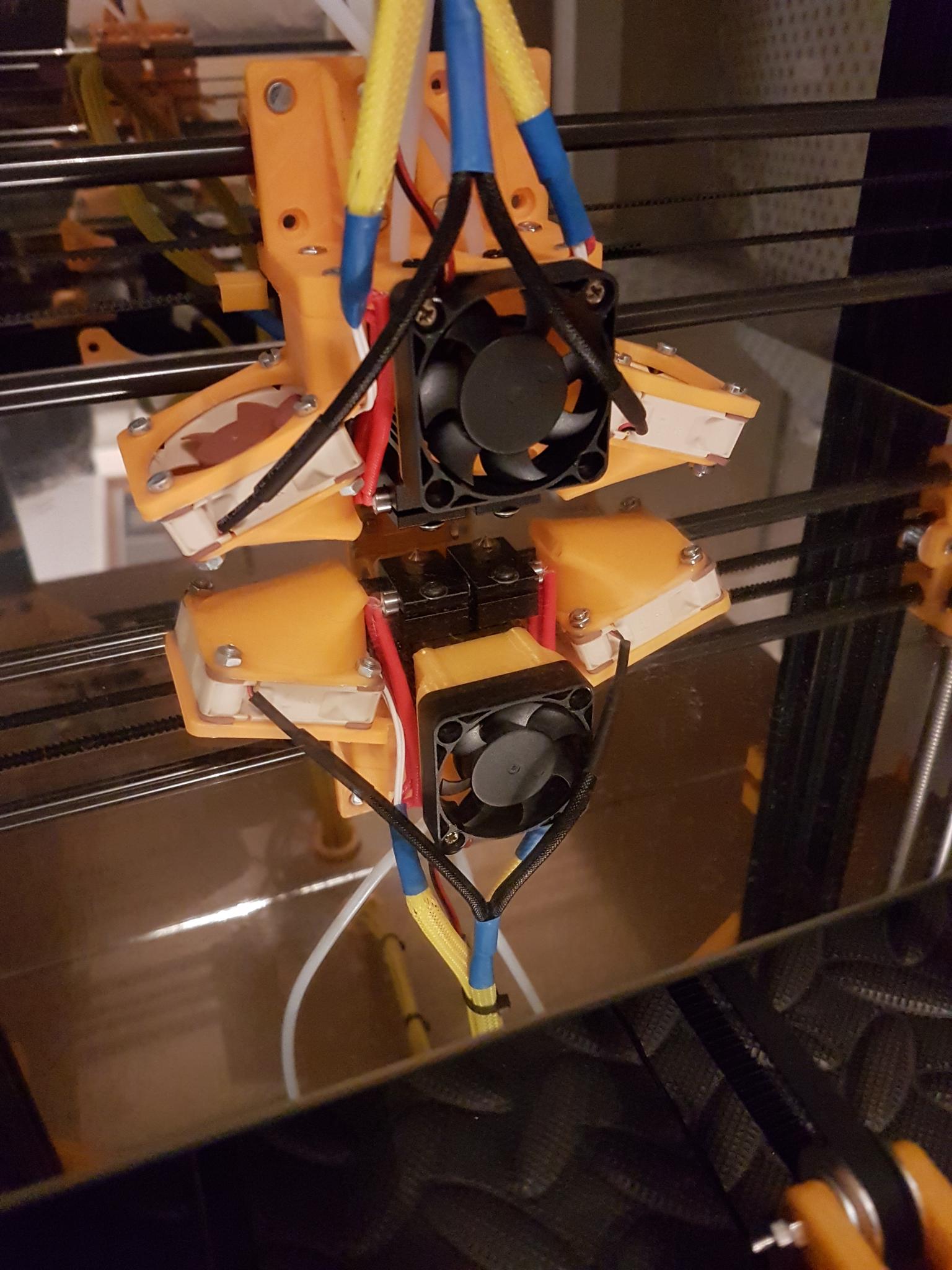

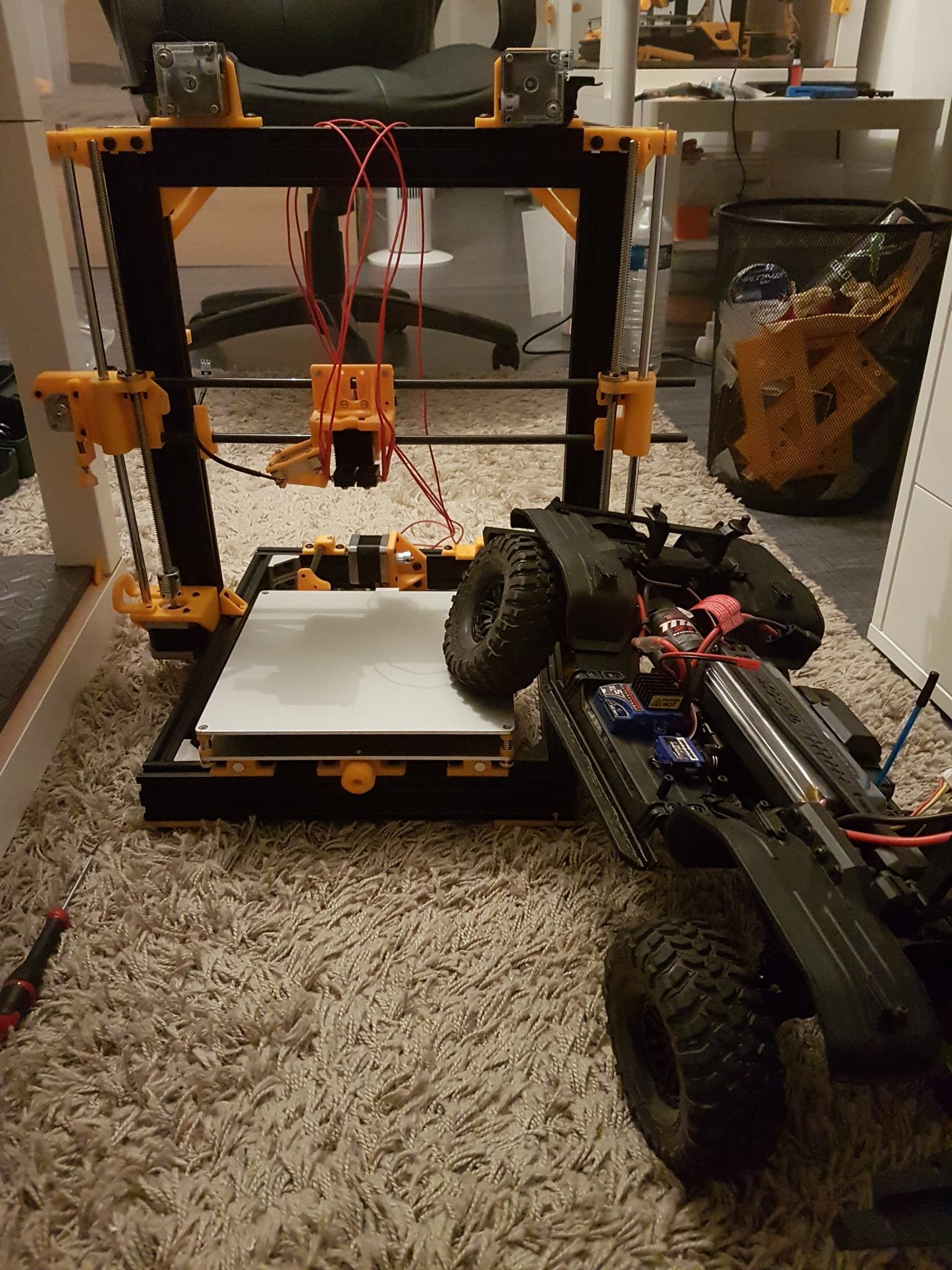

bender57 Posté(e) Aout 26, 2018 Auteur Posté(e) Aout 26, 2018 Salut à tous J'ai étais un peu pris c'est dernier temps, et j'ai fais l'aquisition d'un nouveau jouet qui fait que je sort un peu plus qu'avant Néanmoins l'imprimante avance à petit pas J'ai déjà mis les 2 titans, j'ai installé le bed, le chimera, il ne me manque plus que les thermistances pour finaliser le projet 1 1
Maeke Posté(e) Aout 26, 2018 Posté(e) Aout 26, 2018 Bientôt il va nous imprimer une nouvelle carrosserie pour sa voiture RC, ou carrément une nouvelle voiture.
bender57 Posté(e) Aout 26, 2018 Auteur Posté(e) Aout 26, 2018 il y a 7 minutes, Maeke a dit : Bientôt il va nous imprimer une nouvelle carrosserie pour sa voiture RC, ou carrément une nouvelle voiture. J'aimerais Bien pour la carrosserie mais il va me falloir un plus grand plateau Jen ai commandé une, je devrais la recevoir dans la semaine normalement Pour ton titan, il est un peu dur à tourner le tien manuellement ?
Maeke Posté(e) Aout 26, 2018 Posté(e) Aout 26, 2018 Un petit peu, oui, mais s'il est très dur c'est que tu forces sur les roulements à billes, probablement à cause d'un déséquilibre entre les 4 vis.
bender57 Posté(e) Aout 26, 2018 Auteur Posté(e) Aout 26, 2018 C'est pas les vis parce même si elles ne sont plus en contact avec la vitre c'est quand même dur Je pense que c'est la route dentée qui doit être mal fini, ya des imperfections dans la denture
Maeke Posté(e) Aout 26, 2018 Posté(e) Aout 26, 2018 t'as vérifier que la roue dentée du moteur et celle de l'extrudeur sont au même niveau?
bender57 Posté(e) Aout 26, 2018 Auteur Posté(e) Aout 26, 2018 oui j'ai verifié, la roue dentée du moteur est pleine de bavure au niveau du perçage du trou, je vais limer un coup voir si ca ameliore

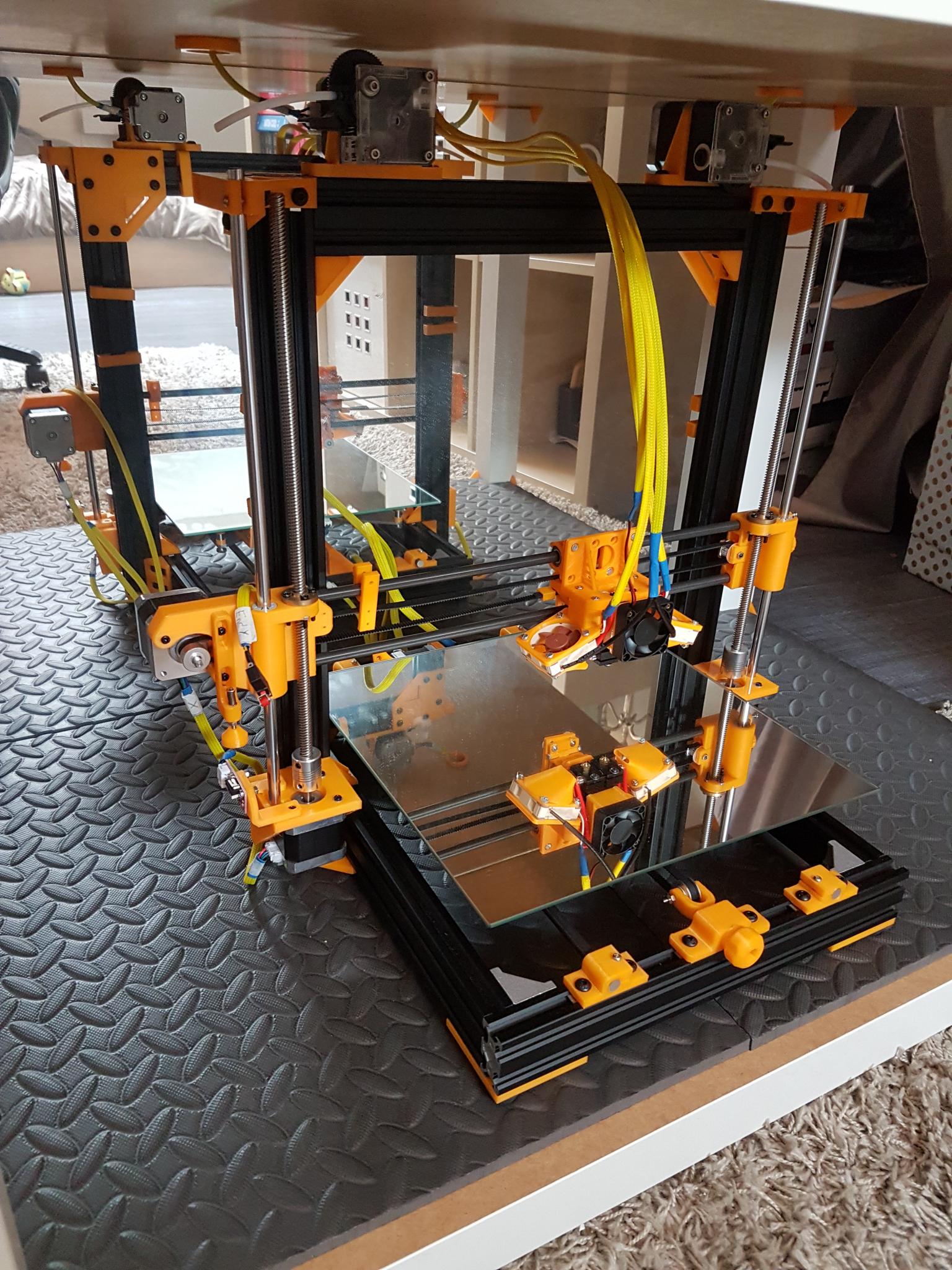

bender57 Posté(e) Septembre 13, 2018 Auteur Posté(e) Septembre 13, 2018 Salut les copains La nouvelle avance lentement, très lentement, mais ça avance quand même Les câbles sont déjà tirés, la plupart sont branchés mais il me manque des cosses donc pour l'instant je ne peux rien faire, il faut que j'aille au magasin de bricolage Et aussi faire un câble management bien propre 1

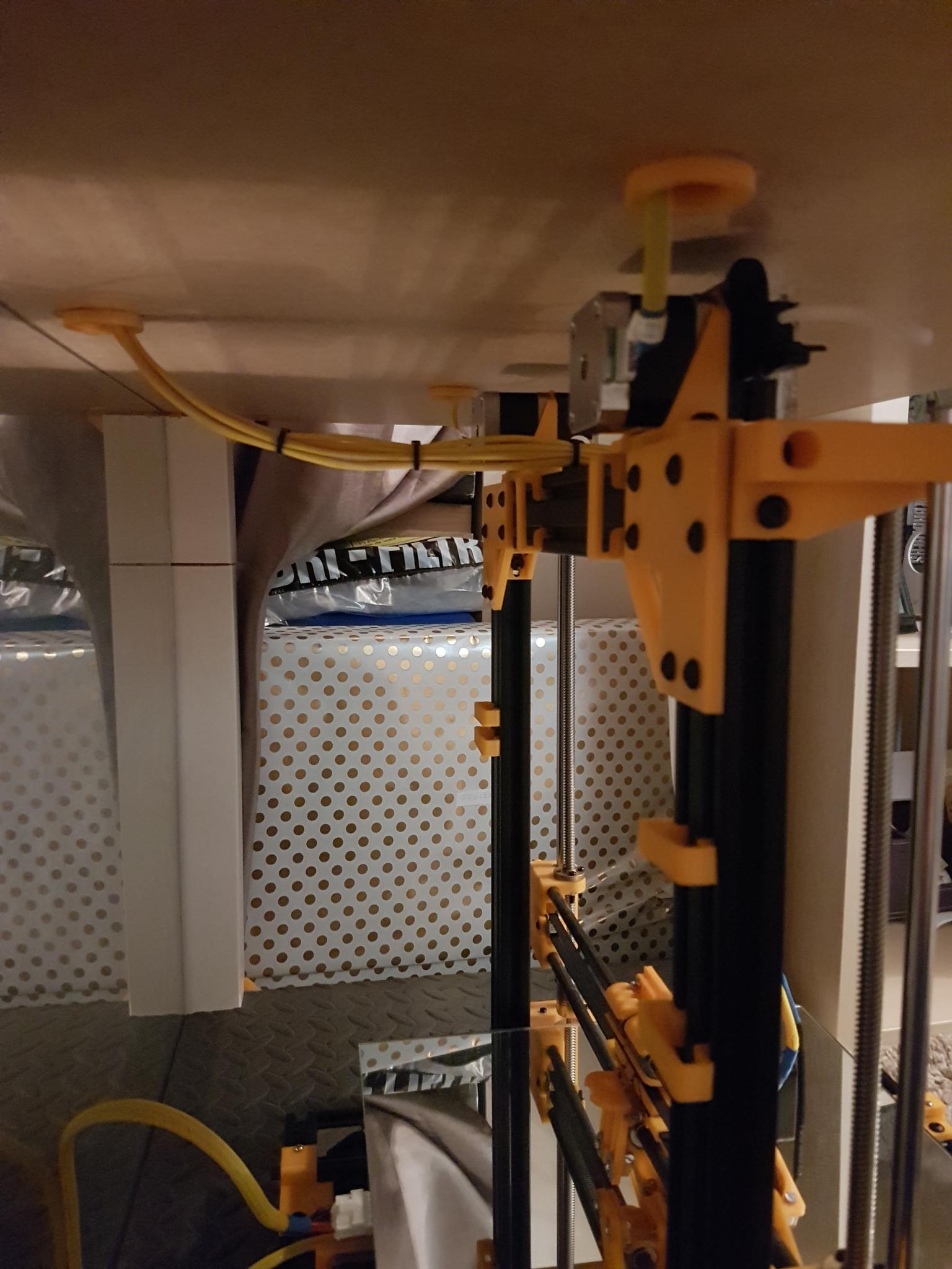

bender57 Posté(e) Septembre 13, 2018 Auteur Posté(e) Septembre 13, 2018 (modifié) Et voilà pour la face avant Elle a de la gueule je trouve J'ai fais en sorte d'avoir le moins de câble possible qui traîne dans le caisson, j'ai fais 6 ouvertures en tout, 3 en bas et 3 en haut Modifié (le) Septembre 13, 2018 par bender57 3
Murphy Posté(e) Septembre 13, 2018 Posté(e) Septembre 13, 2018 L'essentiel c'est qu'elle marche, c'est ce qui compte. Depuis le début septembre la mienne a déjà plus de 100 heures de fonctionnement.
bender57 Posté(e) Septembre 13, 2018 Auteur Posté(e) Septembre 13, 2018 Elle tourne pas encore, il me manque des cosses à sertir pour l'alim et des vis pour les endstop, le m2 c'est pas courant dans les magasins de bricolage
bender57 Posté(e) Septembre 21, 2018 Auteur Posté(e) Septembre 21, 2018 (modifié) Salut à tous Ça devient bon, l'électronique est complètement terminé, il me manque juste 4 vis en m2 pour les endstop et elle pourra manger ses premiers cm de filament, quelle émotion Modifié (le) Septembre 21, 2018 par bender57 2
bender57 Posté(e) Septembre 23, 2018 Auteur Posté(e) Septembre 23, 2018 salut a tous, j'ai commencé les test hier soir mais ils sont peu concluants les extrudeurs tournaient a l'envers, le probleme est deja reglé par inversion des fils le reglages des buses etaient trop compliqué, il fallait demonter les 2 ventilo de refroidissement, je suis en train d'imprimer des pieces coulissantes pour ne plus avoir besoin de demonter le gros soucis qu'il me reste pour l'instant c'est que je ne peux pas brancher ma cm sur le pc pour passer sur marlin, dans peripheriques et imprimantes ca me dit que je ne peux pas faire tourner un usb 2.0 sur la prise 3.0 de mon pc, c'est quand meme etrange, c'est censé etre retrocompatible
Maeke Posté(e) Septembre 23, 2018 Posté(e) Septembre 23, 2018 Peut-être en mettant à jour les drivers usb 3 de ton pc.
