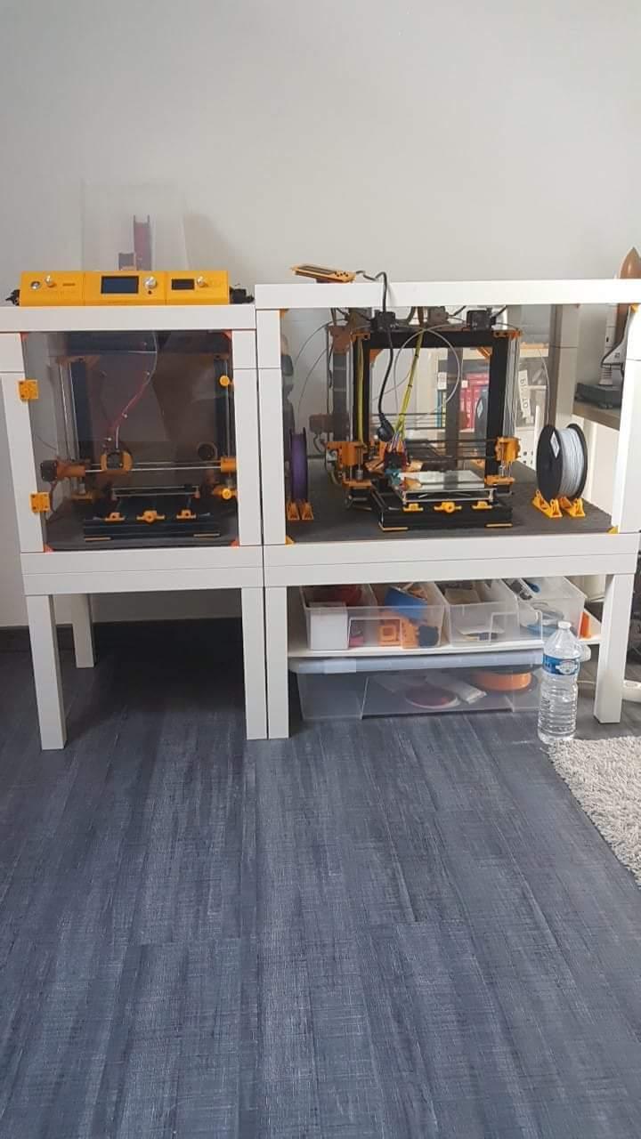

bender57 Posté(e) Octobre 6, 2018 Auteur Partager Posté(e) Octobre 6, 2018 Va falloir que je me calme, j'aurais bientôt plus de place dans la chambre 1 Lien vers le commentaire Partager sur d’autres sites More sharing options...
Maeke Posté(e) Octobre 6, 2018 Partager Posté(e) Octobre 6, 2018 Il y a 3 heures, bender57 a dit : Va falloir que je me calme, j'aurais bientôt plus de place dans la chambre j'suis sûr qu'il y a encore la place pour une delta et un cube..... Lien vers le commentaire Partager sur d’autres sites More sharing options...
bender57 Posté(e) Octobre 6, 2018 Auteur Partager Posté(e) Octobre 6, 2018 Peut être un cube plus tard, avec un petit kraken dedans Lien vers le commentaire Partager sur d’autres sites More sharing options...
Maeke Posté(e) Octobre 6, 2018 Partager Posté(e) Octobre 6, 2018 Houlà, commences à préparer le budget dès maintenant! Lien vers le commentaire Partager sur d’autres sites More sharing options...
bender57 Posté(e) Octobre 6, 2018 Auteur Partager Posté(e) Octobre 6, 2018 Oui je sais, un kraken et 4 titans ça va souiller sévère 1 Lien vers le commentaire Partager sur d’autres sites More sharing options...

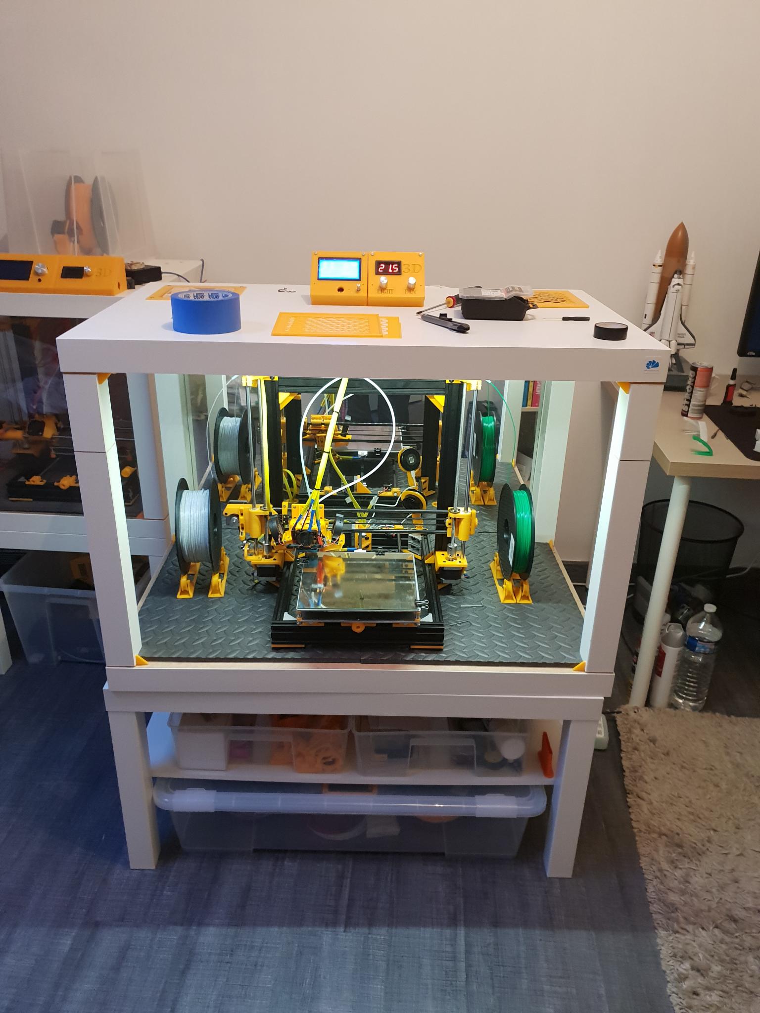

bender57 Posté(e) Octobre 27, 2018 Auteur Partager Posté(e) Octobre 27, 2018 Salut à tous Ça avance bien Par contre je n'arrive pas à centrer l'impression sur le bed 1 Lien vers le commentaire Partager sur d’autres sites More sharing options...
Maeke Posté(e) Octobre 27, 2018 Partager Posté(e) Octobre 27, 2018 (modifié) il y a une heure, bender57 a dit : Salut à tous Ça avance bien Par contre je n'arrive pas à centrer l'impression sur le bed allez hop, la vidéo de babounx. (sans oublier que tu as deux buses donc va falloir deux offsets https://forum.e3d-online.com/threads/what-are-the-chimera-x-and-y-offsets-for-both-heads.417/). Modifié (le) Octobre 27, 2018 par Maeke 1 Lien vers le commentaire Partager sur d’autres sites More sharing options...
bender57 Posté(e) Octobre 27, 2018 Auteur Partager Posté(e) Octobre 27, 2018 Ça je lai déjà fais , c'est un soucis avec le gcode, ça va faire 2 jours que je fais des essais mais impossible à le faire marcher Pour simplifier, avec un gcode basique il imprime au centre, avec un gcode avec une ligne d'amorçage il imprime au bord du bed Lien vers le commentaire Partager sur d’autres sites More sharing options...
Maeke Posté(e) Octobre 27, 2018 Partager Posté(e) Octobre 27, 2018 ce gcode, c'est toi qui a fait la conversion ou tu l'as récupéré? Lien vers le commentaire Partager sur d’autres sites More sharing options...
bender57 Posté(e) Octobre 27, 2018 Auteur Partager Posté(e) Octobre 27, 2018 Je l'ai pris de mon am6 Lien vers le commentaire Partager sur d’autres sites More sharing options...

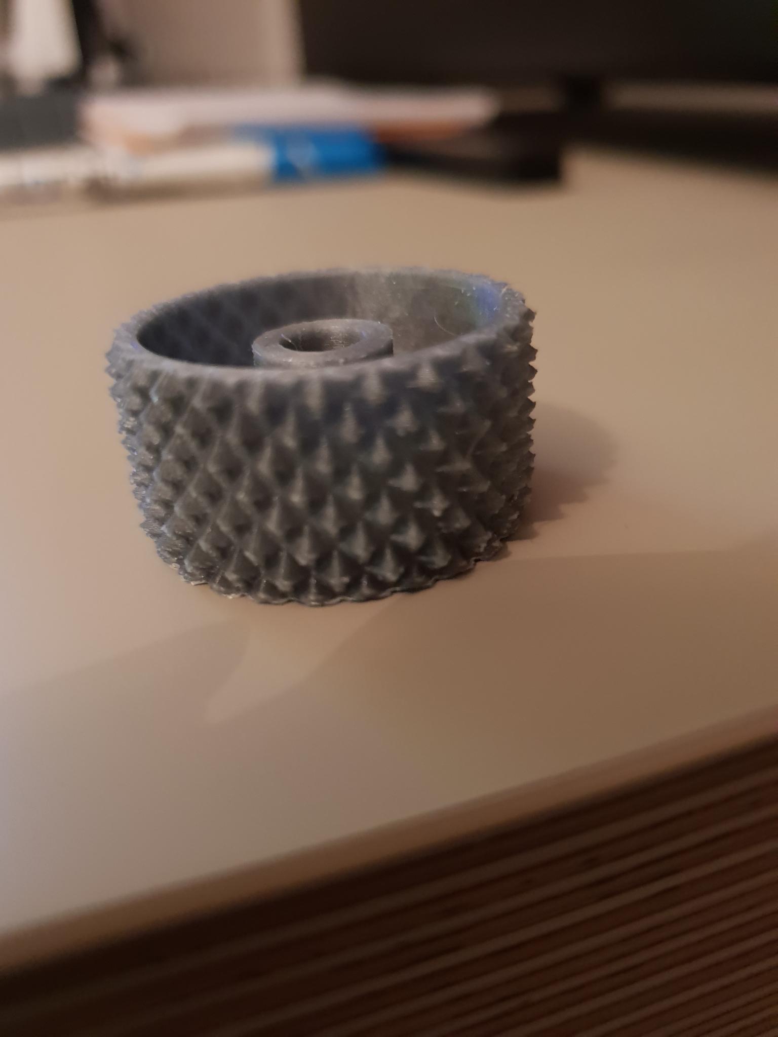

bender57 Posté(e) Octobre 31, 2018 Auteur Partager Posté(e) Octobre 31, 2018 moi c'est tip top, le cube de 20 mm de coté fait pile 20 mm sur les 3 axes, finalement je suis plutot content de simplify et niveau qualité c'est pas mal du tout hop je désinstalle cura 2 1 Lien vers le commentaire Partager sur d’autres sites More sharing options...
