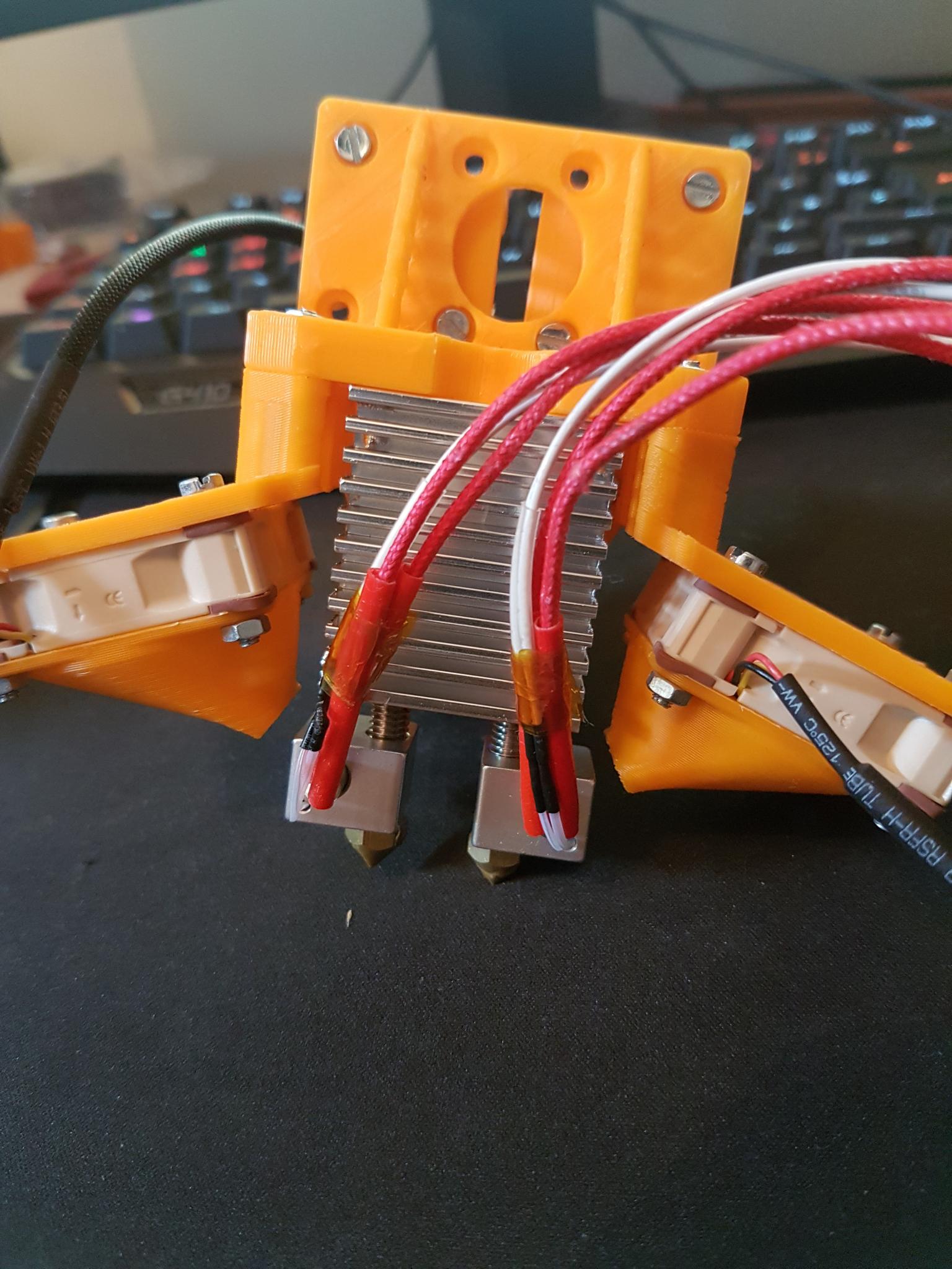

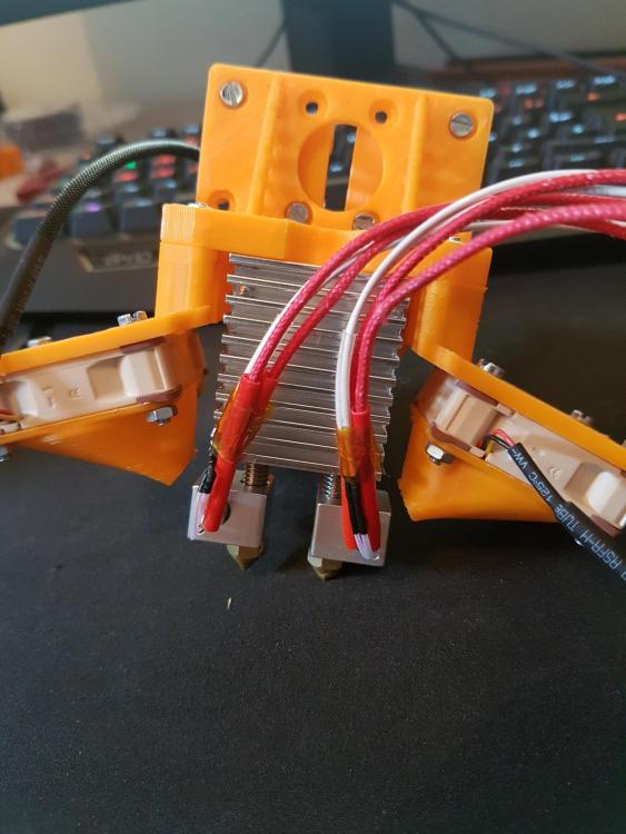

bender57 Posté(e) Aout 5, 2018 Auteur Partager Posté(e) Aout 5, 2018 Le système chimera de la zonestar est vraiment pas terrible Même pas de trous pour mettre un ventilo en façade, coupe chaleur et buse de mauvaise qualité Je pense partir sur un chimera e3d mais le prix pique un peu Lien vers le commentaire Partager sur d’autres sites More sharing options...

bender57 Posté(e) Aout 5, 2018 Auteur Partager Posté(e) Aout 5, 2018 oui, j'ai deja assez donné avec le clone du v6, au moins je serai tranquille de ce coté la Lien vers le commentaire Partager sur d’autres sites More sharing options...
bender57 Posté(e) Aout 5, 2018 Auteur Partager Posté(e) Aout 5, 2018 je viens de passer commande sur amazon, 130 balles, ca fait mal 1 Lien vers le commentaire Partager sur d’autres sites More sharing options...
