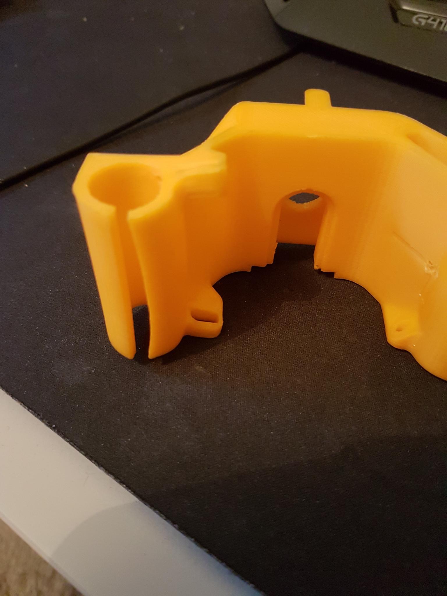

Guillaume3D Posté(e) Juillet 29, 2018 Posté(e) Juillet 29, 2018 Desolée, j'ai pas étê beaucoup là, donc je ne comprend pas pourquoi ton impression est toute fondu ? Et aussi j'avais aussi des dégoulinures colle ta photo en ABS, avec l'E3D aussi, tu la résolu le problème ?Envoyé de mon U2 en utilisant Tapatalk
bender57 Posté(e) Juillet 29, 2018 Auteur Posté(e) Juillet 29, 2018 L'impression fondu c'est le chariot de l'e3dv6 mais je l'avais fais en pla et il a pas trop apprécié la chaleur Non je n'ai toujours pas résolu mon problème pour les degoulinures, tu as réussi toi ?

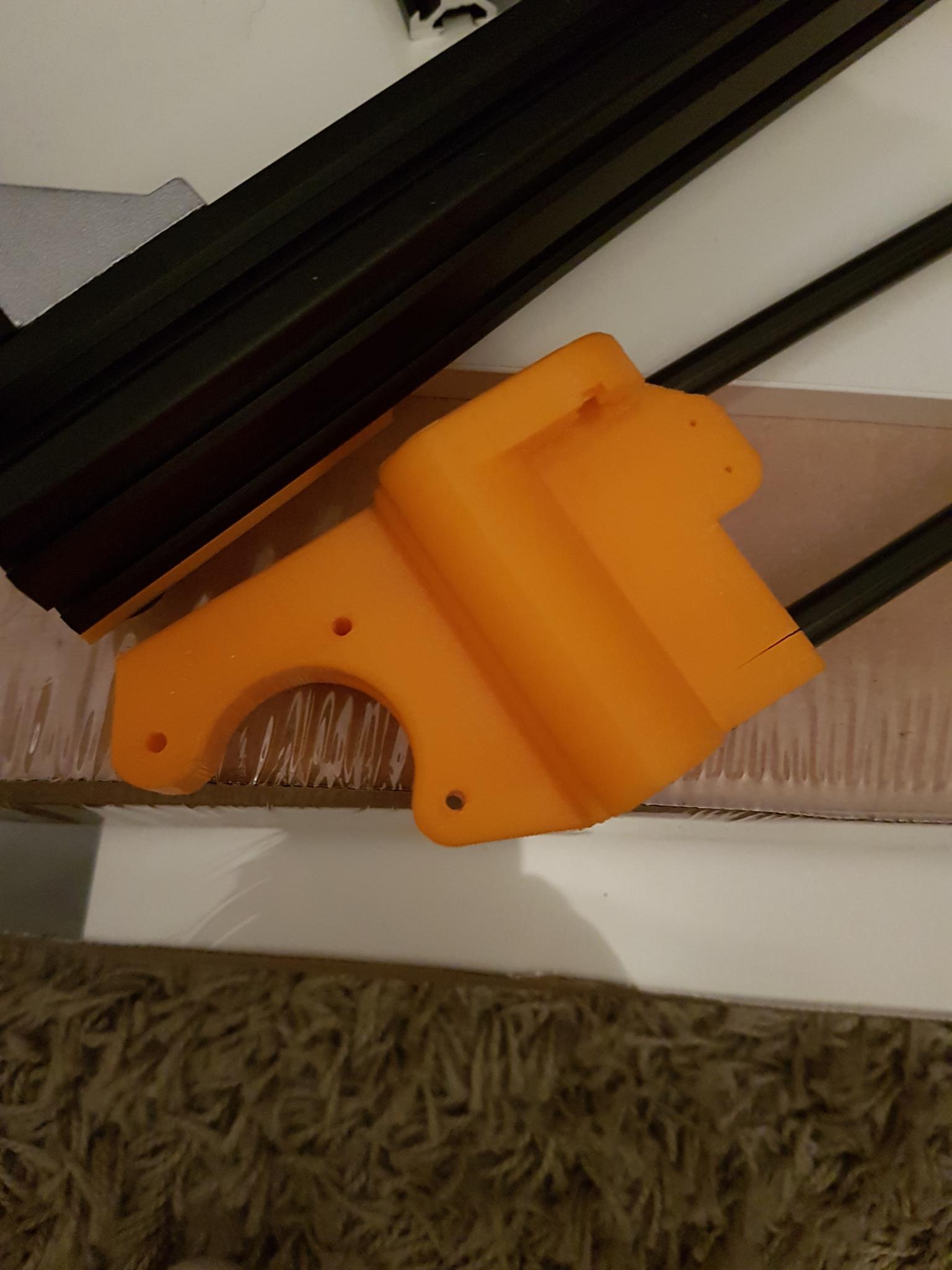

bender57 Posté(e) Juillet 31, 2018 Auteur Posté(e) Juillet 31, 2018 Salut à tous La qualité est beaucoup mieux, le pire c'est que je ne sais même pas comment j'ai réglé le problème J'ai un peu fissuré le bas en repercant les trous de 8mm, j'espère que ça va tenir
Maeke Posté(e) Juillet 31, 2018 Posté(e) Juillet 31, 2018 il y a 1 minute, bender57 a dit : J'ai un peu fissuré le bas en repercant les trous de 8mm, j'espère que ça va tenir J'en doute.
bender57 Posté(e) Juillet 31, 2018 Auteur Posté(e) Juillet 31, 2018 c'est de l'abs, y'a pas un moyen de consolider la fissure ?

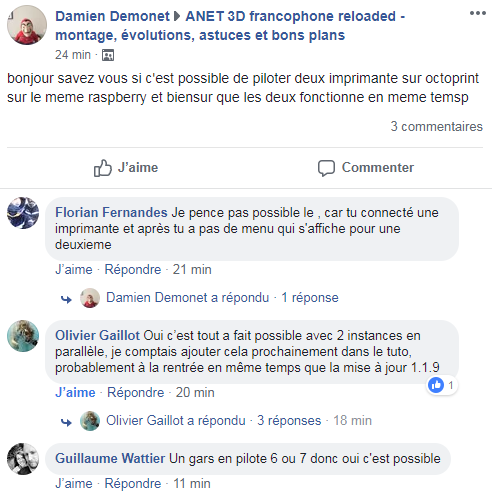

bender57 Posté(e) Aout 1, 2018 Auteur Posté(e) Aout 1, 2018 je vais tenter la soudure a l'acetone alors petite question, c'est possible de piloter 2 imprimantes avec un seul raspberry ?
mikebzh44 Posté(e) Aout 1, 2018 Posté(e) Aout 1, 2018 il y a 13 minutes, bender57 a dit : je vais tenter la soudure a l'acetone alors petite question, c'est possible de piloter 2 imprimantes avec un seul raspberry ? Oui, c'est possible :
bender57 Posté(e) Aout 1, 2018 Auteur Posté(e) Aout 1, 2018 (modifié) on peut pas cliquer sur l'article @mikebzh44 edit: j'ai pas facebook je vais me renseigner sur le sujet Modifié (le) Aout 1, 2018 par bender57
mikebzh44 Posté(e) Aout 1, 2018 Posté(e) Aout 1, 2018 C'était juste pour te dire que c'était possible et que le gars sur la page Facebook devrait faire un tuto dessus en même temps qu'un tuto / section sur la migration Marlin 1.1.9
Maeke Posté(e) Aout 1, 2018 Posté(e) Aout 1, 2018 D'après les réponses qu'on voit il a juste fait deux sessions différentes, donc c'est un peu tricher, mais bon, j'imagine que c'est la seule solution.
