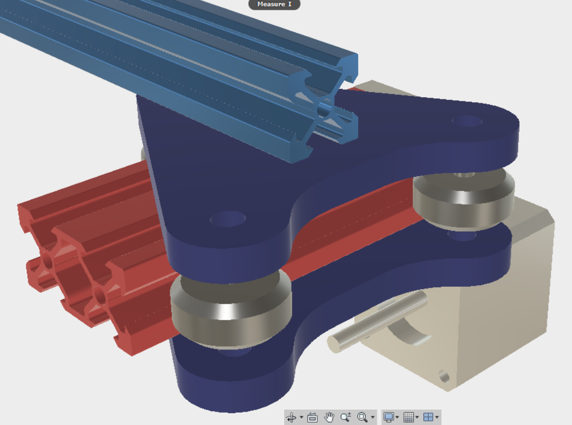

Actuellement je suis en train de modéliser l'implantation des (séné)galets pour trouver les bons entr' axes, toussa toussa.
Fusion 360 est vraiment un bel outil pour ça, vous devriez essayer :

Tiens pisque t'es là.... Tu mettrais combien de (séné)galets pour guider le chariot du X ????
Moi j'ai l'impression que 3 ça serait mieux que 4 (un tabouret à 4 pieds, y'en a toujours un qui branle)
Merci, maître :god:
Ben 9. Dont 3 excentriques. Un tabouret à 9 pieds, ça peut pas tomber...

9 ???? Are you kidding ? Y'en a combien sur la CR10 ? Je parle bien de la platine qui supporte la tête d'extrusion.

Meuh oui, yen a 3. 2 pour supporter et le 3ème sur excentrique, bien, sur. I'm kidding! 9, c'est pour tout l'axe X!

OKK (!) bien reçu pour la platine, 2 galets en haut, un en bas sur excentrique, c'est bien ça qui me semblait.
