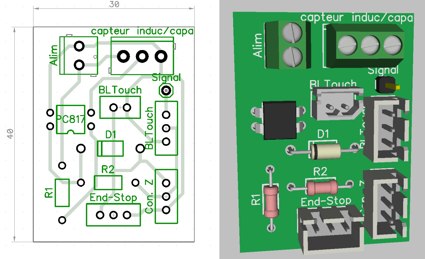

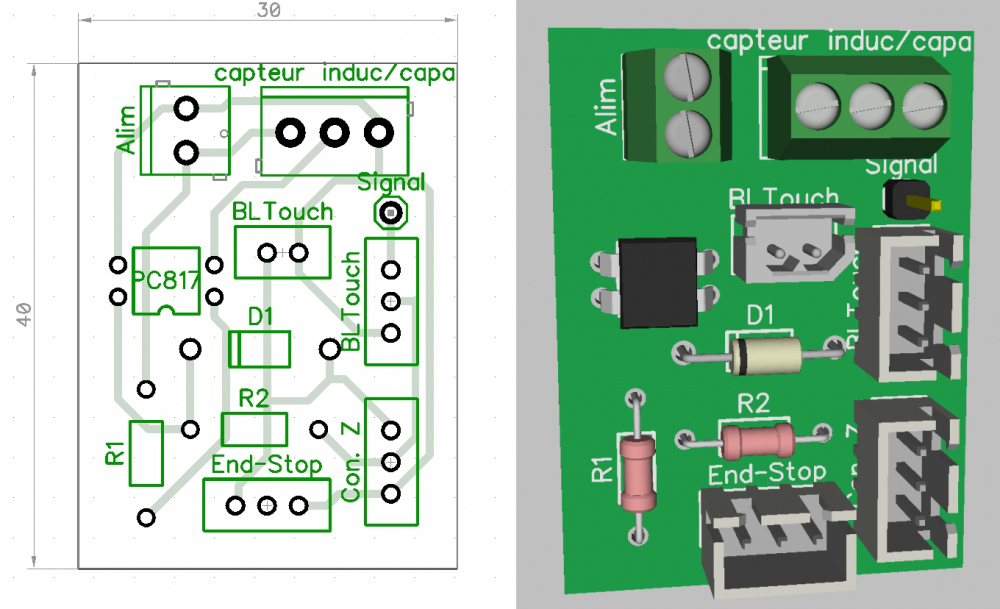

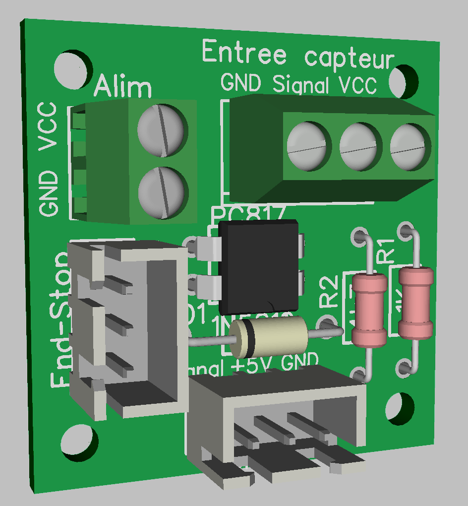

Janpolanton Posté(e) Mars 29, 2018 Posté(e) Mars 29, 2018 J'ai dessiné le schéma ainsi que le PCB d'une platine quasi universelle pour le raccordement facile d'un capteur (BL-Touch ou Capacitif) ainsi que la possibilité de garder l'ancien end-stop en fin de course de sécurité. Isolement total entre le capteur et la carte mère par coupleur optique et raccordement des différents éléments par connecteurs. La vue 3D de ce module de 3cm x 3cm. Si certains sont intéressés, je ferai graver ce PCB (10 participants minimum). 1 1
mikebzh44 Posté(e) Mars 29, 2018 Posté(e) Mars 29, 2018 Je prends. Si tu peux en plus donner la liste des courses pour les composants, les connecteurs, ... et le schéma de branchement du capteur et du endstop, ça serait top
Janpolanton Posté(e) Mars 29, 2018 Auteur Posté(e) Mars 29, 2018 (modifié) il y a 21 minutes, mikebzh44 a dit : et le schéma de branchement du capteur et du endstop, ça serait top C'est en sérigraphie sur la platine. Le end-stop vient se connecter sur le connecteur 3 broches de cette platine, aucune erreur possible. Le schéma a été posté sur le fil de discussion ou je parlais de cette possibilité. Pour la liste des composants, je vais la faire plus tard. Edité : Ajout de la platine avec cotation Modifié (le) Mars 29, 2018 par Janpolanton
mikebzh44 Posté(e) Mars 29, 2018 Posté(e) Mars 29, 2018 (modifié) il y a 23 minutes, Janpolanton a dit : C'est en sérigraphie sur la platine. Le end-stop vient se connecter sur le connecteur 3 broches de cette platine, aucune erreur possible. Le schéma a été posté sur le fil de discussion ou je parlais de cette possibilité. Pour la liste des composants, je vais la faire plus tard. Oui, avec la sérigraphie, cela semble clair. Le schéma, tu parles de ça ? Il faudra donc en plus avoir un câble 3 brins avec 2 connecteurs pour faire la liaison Platine <-> Emplacement actuel du End-stop. Modifié (le) Mars 29, 2018 par mikebzh44
Janpolanton Posté(e) Mars 29, 2018 Auteur Posté(e) Mars 29, 2018 il y a 1 minute, mikebzh44 a dit : Le schéma, tu parles de ça ? Oui mais c'est le dernier post de la page 5 il y a 1 minute, mikebzh44 a dit : Il faudra donc en plus avoir un câble 3 brins avec 2 connecteurs pour faire la liaison Platine <-> Emplacement actuel du End-stop. Tu as tout compris. Les connecteur du capteur et de l'arrivée du 12V peuvent être zappés et les fils soudés directement sur le module. Les connecteurs soudés sur le PCB sont des JST XH2.54

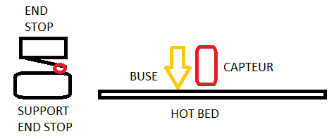

mikebzh44 Posté(e) Mars 29, 2018 Posté(e) Mars 29, 2018 (modifié) Si tu as une boutique d'électronique par chez toi, tu trouves les composants pour quelques centimes ou dizaines de centimes la plupart du temps. Quand Janpolanton aura donné la liste des composants, j'irai faire un tour chez E44 à Nantes pour chiffrer le kit. Si ça intéresse, je pourrai faire une commande groupée et une expédition individuelle si ça intéresse du monde Sinon, dans mon cas, je serai avec un capteur capacitif. Sa procédure de réglage est d'avoir 2mm d'écart entre la pointe de la buse et la base du capteur. La buse étant elle-même à quelques dixième du hot bed après réglage à la feuille de papier. Ca veut donc dire que le end stop doit se déclencher pour éviter que la buse ne défonce le hotbed ou la plaque de verre (pour ceux qui l'utilise) mais doit permettre également le réglage fin de la buse. Ca va être possible tout ça ? Modifié (le) Mars 29, 2018 par mikebzh44
Janpolanton Posté(e) Mars 29, 2018 Auteur Posté(e) Mars 29, 2018 @gisclace J'ai dit universel à propos des capteurs. Je ne sais pas si l'ordre des broches du connecteur de raccordement sur d'autres cartes mères serait identique à celui des Anet. Sinon, oui, c'est possible de déplacer ce post. Je veux bien, si j'ai suffisamment d'éléments dessiner d'autres platines destinées à d'autres imprimantes. Qui se chargera de collecter ces données? il y a 13 minutes, mikebzh44 a dit : Ca va être possible tout ça ? Je pense que oui. Le end stop sera réglé plus bas que le capteur de toutes les façons. il y a 18 minutes, dedefr a dit : malheureusement oui, je ne saurai où trouver ces différants connecteurs, de plus avec les frais de port, ça risque de couter cher. . . Ben! chez les chinois pardi, et généralement les frais de port sont inexistants.

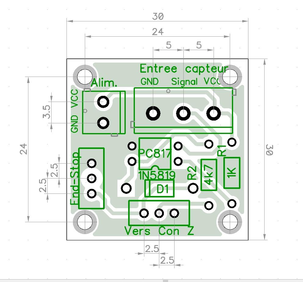

Janpolanton Posté(e) Mars 29, 2018 Auteur Posté(e) Mars 29, 2018 @thsrp Si tu as lu ce post, tu dois savoir que ce module accepte plusieurs types de capteurs mais est spécifique aux imprimantes Anet A8 A6 et peut-être d'autres modèles Anet. Pour tes imprimantes, je ne sais pas. A toi de voir la compatibilité du connecteur de sortie Z du module en fonction du connecteur Z de ta ou tes cartes. Pour le tuto, c'est on ne peut plus simple, la sérigraphie devrait éviter toute erreur. Je ne ferai pas de tuto pour l'installation des capteurs sur marlin ou autre, ce n'est pas le but. Ce module permet de faciliter les raccordements, point barre. Je suis en cours d'établissement de la liste des composants. Elle n'est pas critique. Les borniers à vis peuvent être zappés et les fils directement soudés au PCB. la diode peut être une 1N4148 ou autre (mais il est préférable de mettre une Schottky) Je remets ici la dernière mouture avec la sérigraphie mise à jour du PCB.
thsrp Posté(e) Mars 29, 2018 Posté(e) Mars 29, 2018 les connecteurs c'est pas un probleme, ça coute rien... pour l'alim tu as mis un bornier c'est bien (ou on soude direct) mais pour le capteur pourquoi as tu mis un bornier à trois vis? et non un connecteur 3 broches comme sur les Z ?
Janpolanton Posté(e) Mars 29, 2018 Auteur Posté(e) Mars 29, 2018 (modifié) Parce que les capteurs sont livrés fils nus, sans connecteurs et que c'est plus simple de les mettre dans un bornier à vis. J'ai zappé le fait que les 3D touch et autres BL touch ne s'alimentent pas de la même façon que les capteurs inductif et / ou capacitifs. Je revois ma copie dans ce cas Modifié (le) Mars 29, 2018 par Janpolanton

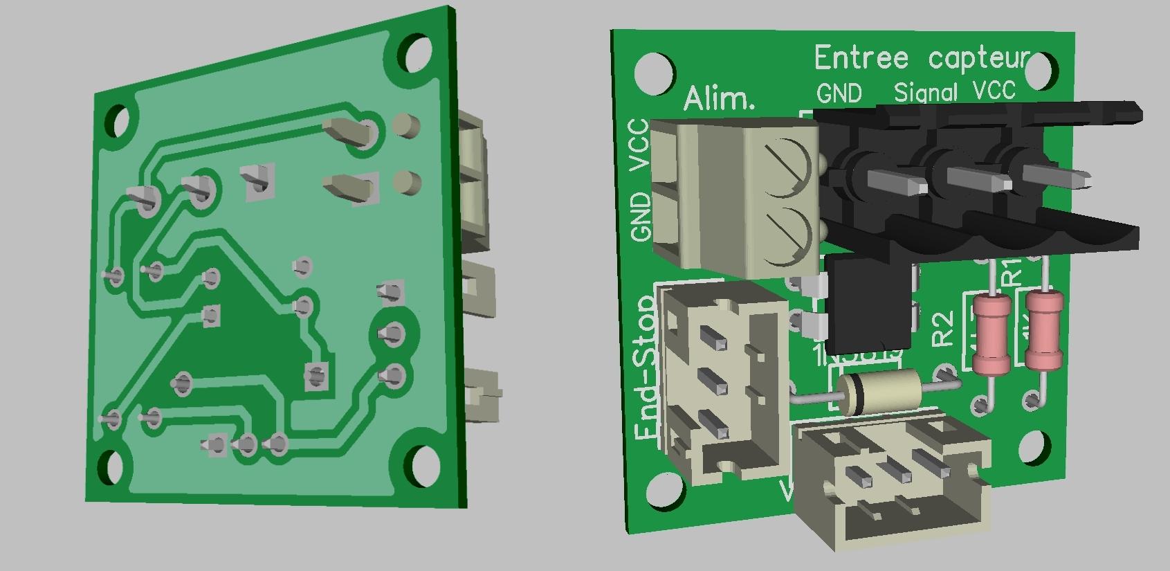

Janpolanton Posté(e) Mars 29, 2018 Auteur Posté(e) Mars 29, 2018 Salut, J'ai mieux en préparation... C'est un premier jet, non définitif, la sérigraphie est incomplète et certaines empreintes de composants sont à revoir.

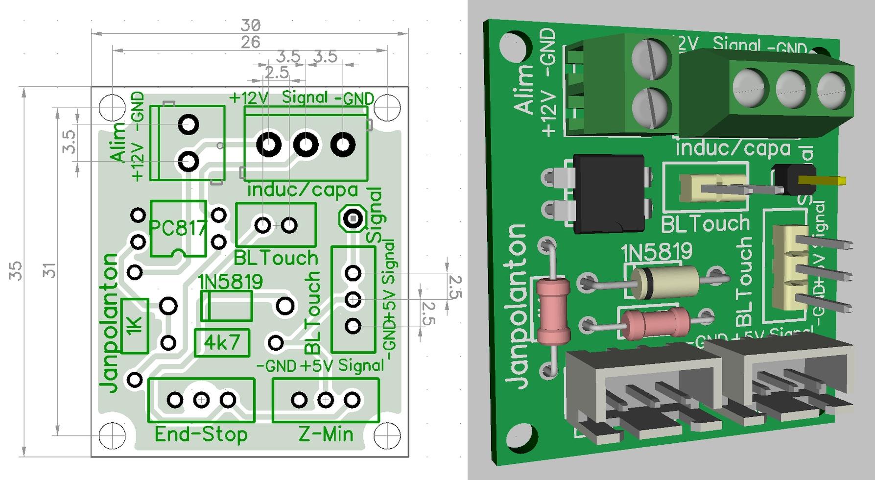

Janpolanton Posté(e) Mars 29, 2018 Auteur Posté(e) Mars 29, 2018 (modifié) Les dernières modifications: Dimensions revues à la baisse, connecteurs Dupont pour le BL Touch, sérigraphie en place. Si vous voyer quelque chose qui vous chiffonne, n'hésitez pas à m'en faire la remarque. Tous les connecteurs JST et Dupont sont au pas de 2.54mm. Les 2 borniers à vis sont au pas de 3.5mm. Modifié (le) Mars 29, 2018 par Janpolanton 2
mikebzh44 Posté(e) Mars 29, 2018 Posté(e) Mars 29, 2018 Là, c'est vraiment de l'universel !!Envoyé de mon Redmi Note 4 en utilisant Tapatalk
