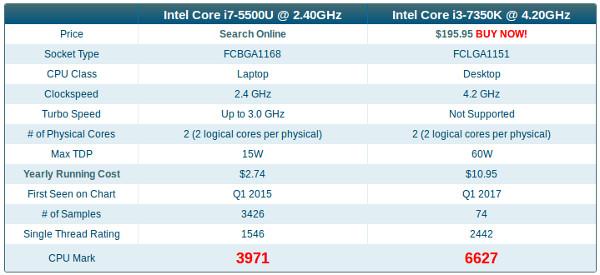

Bonjour a tous, je me lance dans l'impression 3D et pour commencer j'ai acheté une anycubic i3 méga
Etant en génie méca je travaille avec Catia V5 hebdomadairement.
Coté PC j'ai un lénovo Yoga 700 avec un i7, une carte graphique 940M, 8GO de ram et 256GO de stockage.
je doute que ce soit suffisant,
j'hésite donc déjà entre une tour et un pc portable, à savoir si je vends celui là j'ai un budget de 700€
Quels sont vos configurations ? que me conseillez vous ?
Merci d'avance,

Salut,
A moins que tu te lances dans des assemblages complexes avec une centaine de pièces, pas besoin d'une machine de guerre pour de la CAO.
Catia tourne à la perfection sur mon petit Intel core i3 avec une GEFORCE 720M et 8Go de ram ^^
Et pour Catia c'est sûr que sa reste un logiciel professionnel mais quand t'as toujours connu que sa c'est quand même plus pratique de s'en servir  ;)

il ne faut pas non plus abusé , il y a i7 et i7 .
Dans tout les cas catia v5 ne gère pas le multi-cœur , donc si il a un i7 bas de gamme , sa ne tournera pas très bien . ( vécu ) et bien moins qu'un bon i3 .
Si tu fait de la CAO pur , il me semble pas que la carte graphique soit vraiment utilisé .
il faut donc essayé . a première vu je trouve la ram plutot juste .

non , j'avait un pc portable pendant mes études avec un i7 bas de gamme , c'était vraiment pas top en conception , pas vraiment de fluidité , pc assez lent . La faute à la non gestion du multi-coeur par catia , il y avait des pc fixe sans carte graphique avec un intel celeron ou i3 à l'iut et sa marchait un peu mieux dessus .
Il y a 18 heures, flogpr a dit :
exact
C'est un i7 avec seulement 2 cœurs ?
https://www.cpubenchmark.net/common_cpus.html pour se faire une idée , il y a même des pentium devant des i7 ...
Pour l'utilisation de catia , on peut divisé le résultat par le nombre de cœur .
Perso pour un pc CAO à pas chère sur du logiciel ne gérant pas le multi-coeur , un bon i3 voir i5 pour l'évolutivité ( je ne sais pas si les derniers soft le gère , mais pour la simulation il me semble que solidworks le fait )
Mini 16go de ram , 8go c'est beaucoup trop juste si on travaille vraiment dessus ( gros assemblage , plusieurs logiciel d'ouvert,etc)

Processeur Intel® Core™ i7-5500U
5e génération de processeurs Intel® Core™ i7
Date de lancement : Q1'15
Nb. de cœurs : 2
Nb. de threads : 4

Il me semble que jusqu’à récemment (jusqu'au 7500u ), les i7 d'entré de gamme sur pc portable avait encore seulement 2 coeur physique . donc bien long d’être des balles de guerres contrairement à se que l'ont pourrait pensé ( merci le marketing ) sachant que pour avoir un bon i7 sur pc portable faut sortir + de 1000e , c'était surement les i7 les plus courants .
Sur pc fixe c'est pas pareil , étant donné qu'il n'y a pas les mêmes contrainte de taille/conso , les cpu sont en 4 coeur mini depuis un moment .

oui effectivement on est d'accord , un i7 pas trop vieux sur pc fixe c'est largement suffisent , mais bon comme dit plus haut , il n'y a qu'un seul coeur d'utilisé avec catia hors simulation ( et encore pas sur ) donc si c'est juste pour dessiné il n'y a pas d'utilité .
Les Core xxxxU sont des navets de seconde zone, des procos tronqués qui ne gardent que l'appellation I5 ou I7 ( C'est un peu comme les jaguar 2.2Di.... Belle notoriété, mais avec un bouzin au gazole.... )
Tout ce qui est mobile, en proco ou cg, ça reste du "faux" comparé aux versions desktop, je parle à référence équivalente ( quoique les dernières nvidia 10xx mobiles valent presque les desktop )
