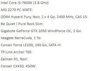

J'interviens sur ce sujet car je projette de me monter un pc dans les mois à venir !
Ce pc sera principalement dédié à de la bureautique, un peu de montage, et de la conception 3D ( blender, solidworks...)
J'avais fait un petit test de config grossier pour avoir une idée, mais je ne sais pas vraiment si ces choix sont judicieux !
image.png.fb0571529dba7821335e795a109221fd.png Donnez moi vos avis et/ou suggestion 😉
A+
@TheSchemer
très bonne config, peut être une carte graph un peu "poussive", mais qui fera le job...
une 1060 en 3Go serait plus adaptée au reste...
si t as pas le choix, le wifi pourra coller, mais une connexion par cable ethernet, c'est quand meme mieux..

Salut Tomg,
merci pour ton retour !
Au niveau du wifi, ceci explique le choix pour une bonne carte wi-fi ! Après j'ai la fibre...et j'ai la possibilité de branché en ethernet également !
Concernant le proco, ne serait-il pas un peu "sur-dimensionner" par rapport aux besoins ?
nan, il est très bien...
c vraiment dommage de passer en wifi alors que tu as la fibre...tu perds énormément en débit....

Effectivement c'est un peu too muche , tu comptes l'oc ? si non tu peux prendre un i5 non K pour moins cher.
Et partir sur 16go de ram pour de la modélisation c'est pas plus mal ...

Oui c'est vrai tu n'as pas tord...de toute façon la config n'est pas encore prise, c'est une réflexion, mais vu que je pourrai brancher en ethernet, autant en profiter 😉
Je vais pour l'instant m'occuper de mettre un SSD 240GO sur mon portable asus pour qu'il puisse suivre la cadence...😂
Pour l'instant non, mais par la suite pourquoi pas !
Avez vous un avis sur les procos AMD Ryzen ? Je ne sais pas trop quoi en penser !
Concernant la ram, j'aurai la marge pour ajouter des barrettes supplémentaires

quand je monte un pc, je tape sur des valeurs sures, les Ryzen, à gamme équivalente, ne me tentent pas encore...
mais pk pas...
Carte graphique un peu juste , si tu a un budget limité , le plus intéressant et de prendre un proc' en version standard et de mettre une 3 ou 4go . après c'est plutôt limitant pour le montage ou si tu fait des rendus réaliste .
 La ram , c'est trop juste sauf si tu fait pas vraiment d’assemblage .
Je connait pas tes besoins en montage , mais si il y a 1 seul truc à modifié c'est la ram pour moi ( pour la cao ) , j'en ai 16 et je suis déjà monté 12/13 go utilisé .
Après si tu à une utilisation relativement soft de tes logiciel , sa fera largement le taff ;)

Salut flogpr,
Merci pour ces infos apportées !
Ce que je peux faire c'est prendre une carte graphique en 3go et par la suite rajouter de la RAM...
tout dépendra de mes ressenties au niveau de l'utilisation je pense !
Pour l'instant je n'ai pas d'énormes besoins en termes de modélisations, donc ça devrait aller 😉

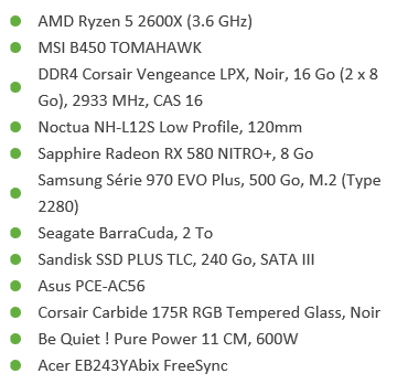

Bonsoir les gars,
Je repasse sur le sujet pour donner quelques news.
Je voulais donc me monter un pc et je suis dorénavant sur la phase finale, c'est à dire bientôt la commande.
Pour rappel, utilisation en CAO sur du Catia, SW, Blender...Un peu de rendu 3D ou graphisme et autres...
Voici la config retenue :
N'hésitez pas à me donner vos avis/suggestions !
Bonne soirée à tous et toutes 😉
@TheSchemer    Suivant plusieurs forum d'overclocking où on parle entre autre de ryzen , 5 petites remarques:
1 : La nouvelle génération de ryzen sort le 7 juillet, donc attend un petit peu et tu auras un 3600x à la place de ton 2600x pour le même prix.
2: Le maximum de bénéfice sur la RAM se fait avec des barrettes à 3200Mhz Cas 14.
3: Pas besoin de rajouter un nouveau refroidisseur CPU si tu ne compte pas overclocker comme un fou, celui fourni avec le CPU permet pas mal de chose et même un overclocking moyen.
4: Quel est l’intérêt du ssd de 240 Go seulement ?
5: même raison que 1 pour la carte mère, il vont sortir les séries 570/550/520 en même temps que les nouveaux cpu
Bonsoir @Poisson21,
Merci pour ton retour !
Penses-tu qu'il y ait vraiment une grosse diff ? D'autant plus que nous n'avons pas encore de retours sur cette nouvelle génération...
Je suis vraiment un vendu Noctua… Silence incomparable...D'autant plus qi je peux gagner quelques degrés dessus, ça ne lui fera que tu bien, qu'en penses-tu ?
Concernant le ssd, ayant choisi de mettre un m2 en 500go pour faire tourner la config et un hdd 2to pour tout ce qui est stockage, je me suis dit qu'un ssd de faible capa pourrai être bien pratique en tant que plaque tournante, ou pour dépanner, à voir. Mais je t'avoue qu'il n'est pas indispensable.
Pour la carte mère, Sapphire sort sa next gen le 7 juillet également ?
Bonne soirée à toi 😉
@TheSchemer
Alors le 3600x sera un 6 core / 12 thread comme le 2600x mais avec une vitesse de base à 3.8 Ghz ald 3.6Ghz et un boost à 4.4Ghz ald de 4.2Ghz, la mémoire L3 passe de 16 Mo à 32Mo.
La consommation est exactement la même à 95W et si les prix sont respecté il devrait sortir au alentour de 250$ soit exactement le même prix que le 2600x actuellement.
Il pourra par contre nativement être plus à même d'accepter de la RAM plus rapide , la base étant 3200Mhz ald de 2933Mhz pour le 2600x.
Comme il ne consomme que 95w il ne chauffe presque pas de base donc si tu n'overclock pas , aucun gain à mettre le noctua vu que de toute façon le ventillo tournera au ralenti la plupart du temps mais si ça le bruit te gêne vraiment, pourquoi pas.
Pour ton ssd, les 500Go sont à a peine 50€ pour les premiers prix.... (après pour les dd je suis pas vraiment quelqu'un à suivre j'ai un 10To à côté de mon ssd et de mon nvme...).
Et oui, toutes les nouvelles cartes mères devraient sortir pour le 7 juillet, pas mal de marque en font déjà la présentation sur leurs sites. (et on peut éspérer une baisse de prix des anciennes générations).
Bonne soirée à toi aussi.
Bonjour
Penser à vérifier que sw Catia acceptent un processeur  et une  carte graphique AMDe t pas que du intel /nvidia quadro
