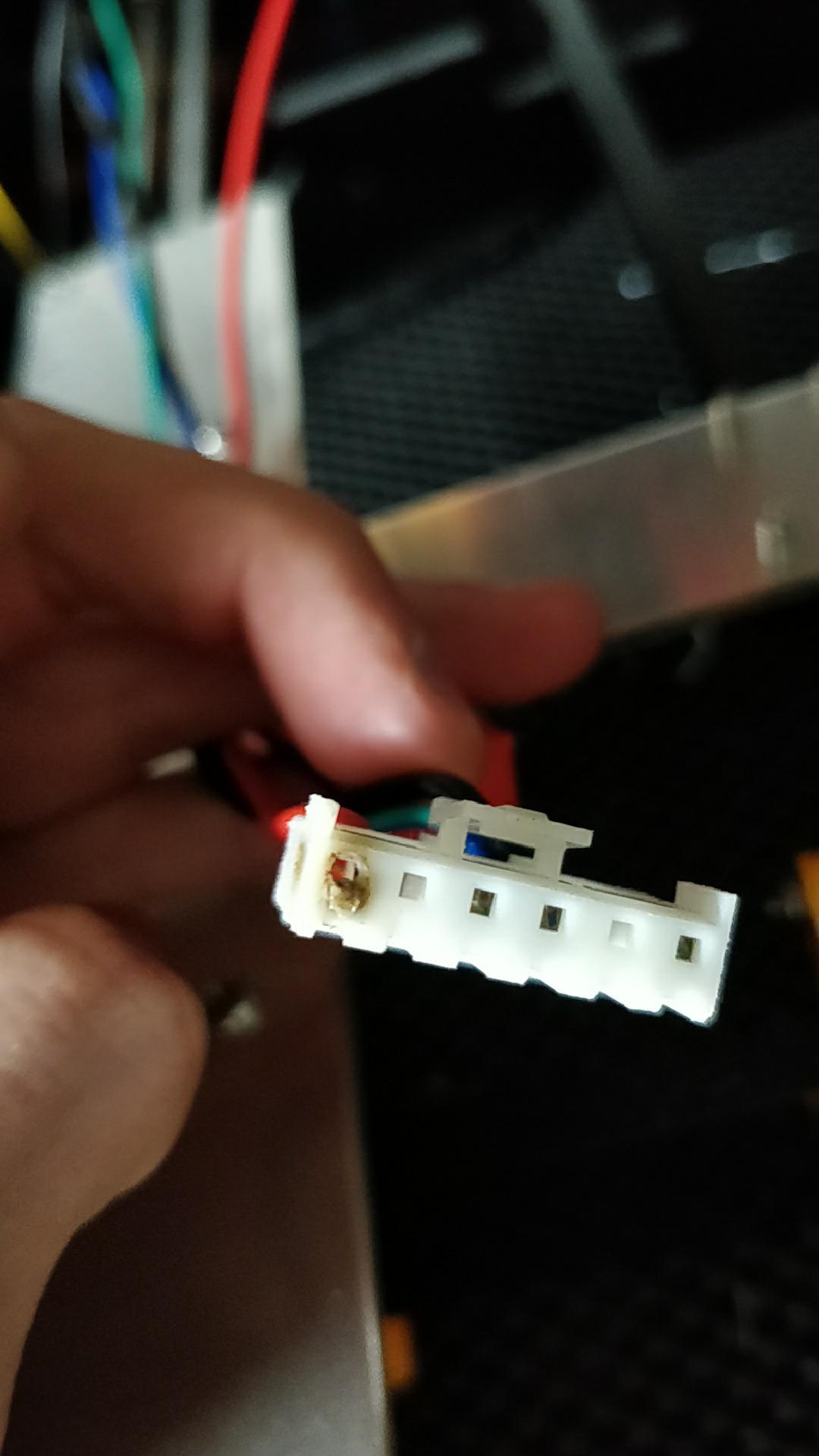

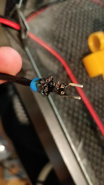

On entend souvent que les Anet prennent feu facilement, surtout sur Reddit. Je viens d'en faire les frais, enfin heureusement elle a pas pris feu !
Je vous mets quelques photos pour illustrer tout ça
received_10209215701030226.thumb.jpeg.555adf5cfa704a0468399f1d4b587782.jpegreceived_10209215701510238.thumb.jpeg.1d4fd40297ed916ce4e654411521ad2c.jpeg

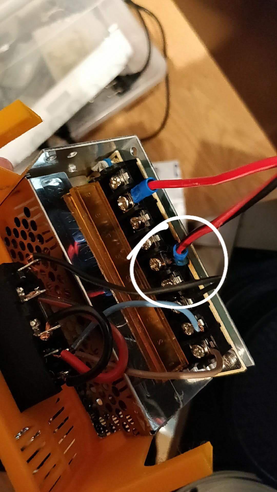

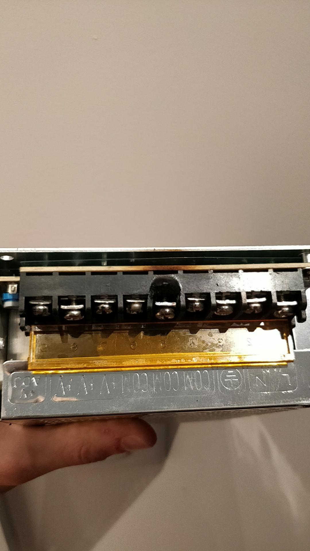

Je ne saurai pas dire si c'est l'alimentation qui est en cause ou alors les cosses, surement un peu des deux. Loin de moi de vouloir cracher sur la qualité chinoise, car je suis peu être responsable de ça. En tout cas si quelqu'un peu éclairer ma lanterne :)
Je pense également qu'il me faut une nouvelle alimentation donc si quelqu'un en a une a conseiller, je suis preneur.
Faites bien attention à votre Anet ! ;)

Tu as du avoir un défaut dans la connexion, soit la cosse mal faite, soit la vis qui s'est desserrée, mais ça a augmenté la résistance et donc provoqué un échauffement, @Janpolanton peux te l'expliquer plus en détail.
Mais vu les dommages ça ne vient pas de l'alim elle-même qui est peut-être réparable.

Peut être le fil qui est sorti de la cosse en effet, d'après ce qui en reste c'est fort possible.
L'imprimante s'est éteinte d'un coup donc je sais pas si l'alimentation a pas carrément lâché ou si c'est juste une sécurité.
Il y a 3 emplacements COM donc oui je pense je peux encore utiliser les autres

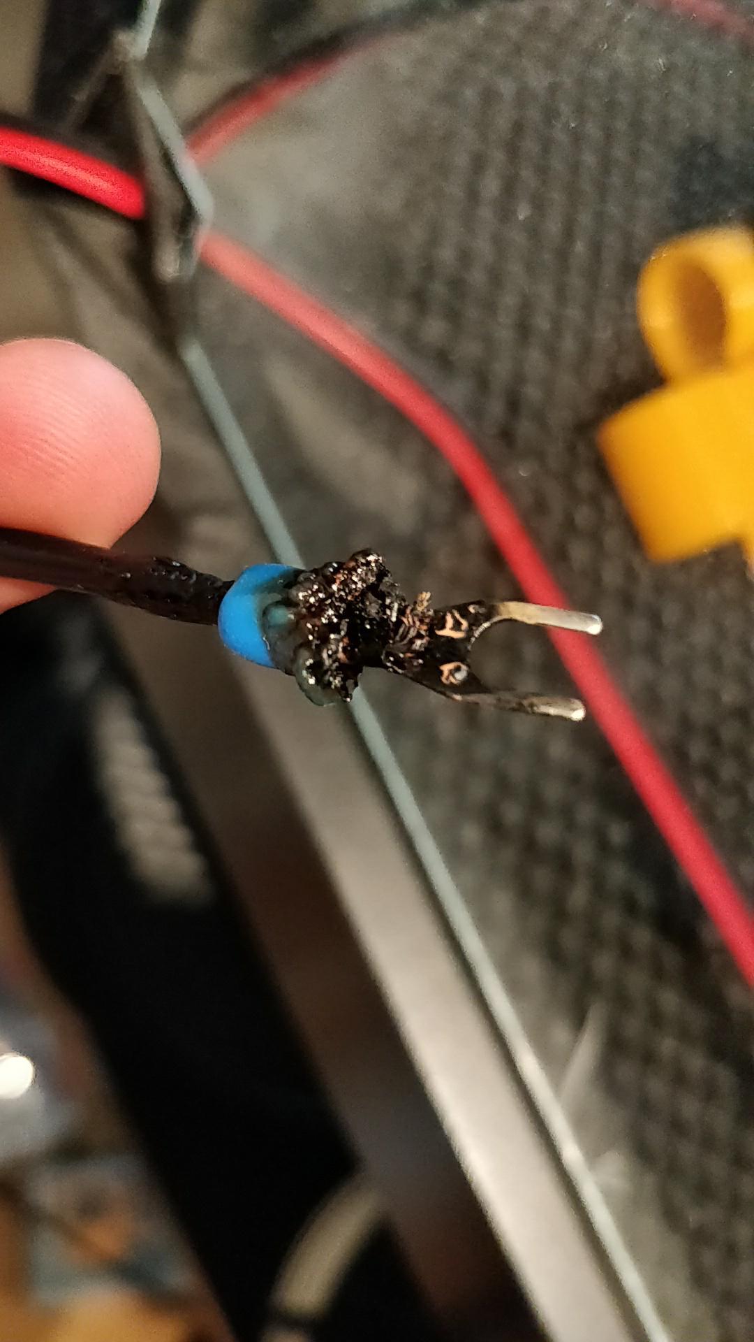

Manifestement, c'est une cosse mal sertie. Comme l'a dit @Maeke la résistance de contact  a augmenté et avec un courant de 10A, ça a fait du caramel.
il y a 31 minutes, Baltringue a dit :
Ne rêve pas, il n'y a quasiment pas de sécurité dans ces alim chinoises. Avec un peu de chance, le fusible interne à l'alimentation a dégagé.
Pour autant, elle n'est pas forcément morte.

il y a 1 minute, Baltringue a dit :
Je viens de refaire le montage j'ai serré au maximum possible le tout en espérant ne plus avoir le coup
Tu veux dire que tu as refait un sertissage de la cosse?
Si oui, avec quoi?
Lien vers le commentaire
Partager sur d’autres sites
il y a 4 minutes, Janpolanton a dit :
Si oui, avec quoi?
Avec une pince a sertir
J'ai couper 4cm du fil cramé, je l'ai dénudé et puis sertie avec une nouvelle cosse en m'appliquant surement plus que la première fois

C'est au niveau du sertissage que ça a cramé...

il y a 10 minutes, billedeclown01 a dit :
est ce que vous auriez un bon et un mauvais exemple de sertissage?
C'est un test très simple à faire.
Tu tiens ta cosse d'une main et tu tires sur le fil de l'autre. Ca ne doit pas lâcher.
