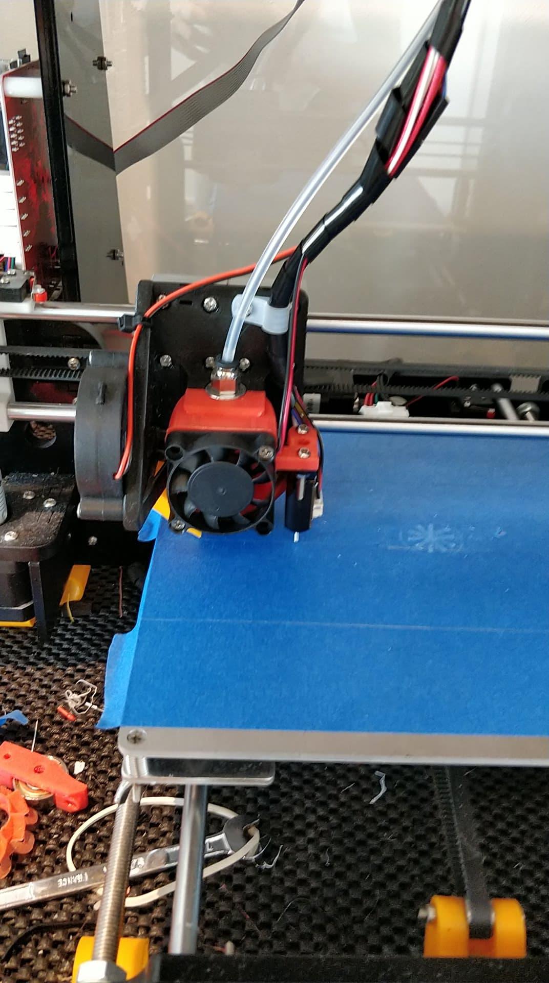

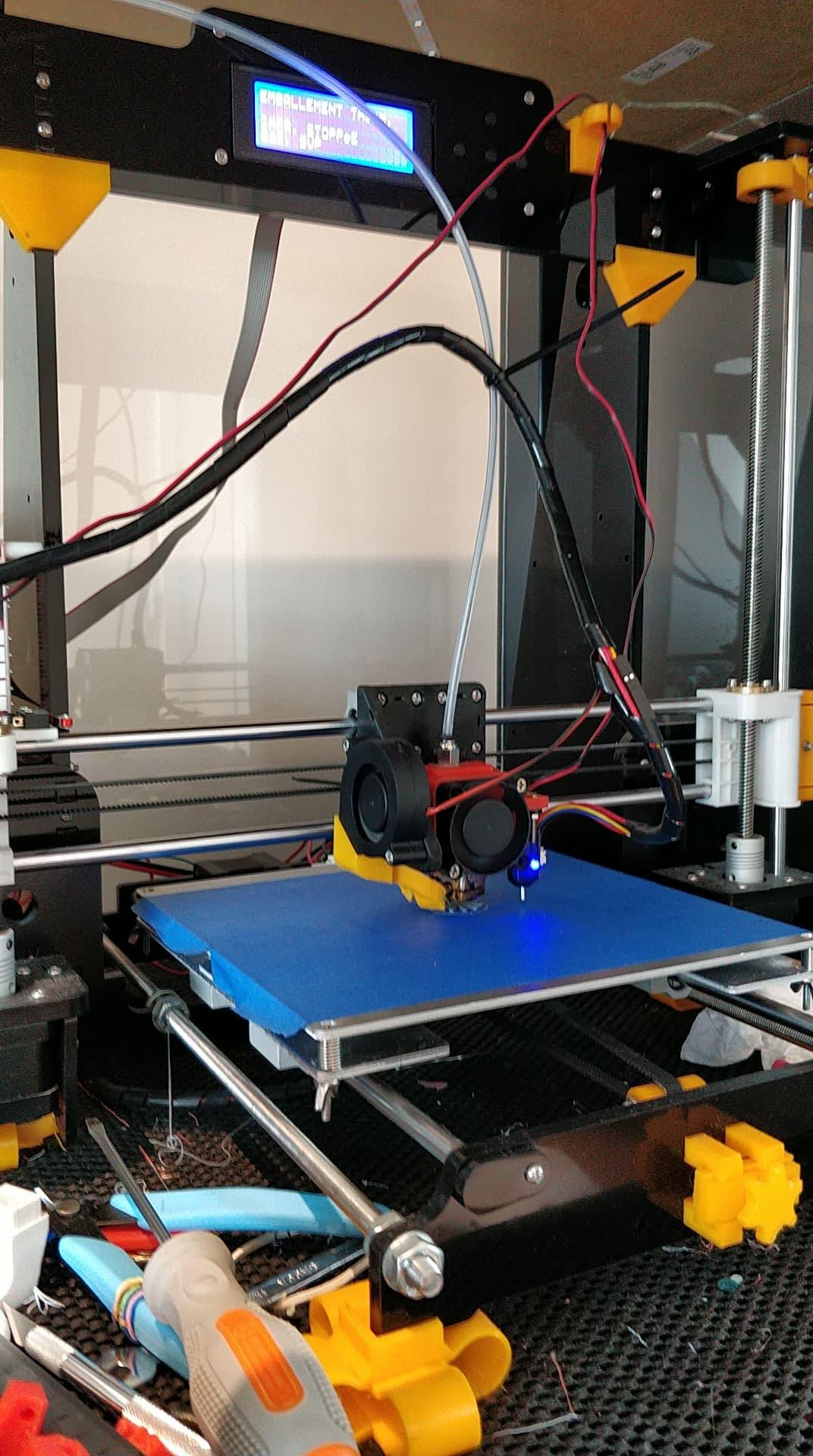

Baltringue Posté(e) Juin 25, 2018 Auteur Posté(e) Juin 25, 2018 Le 24/06/2018 at 22:41, Maeke a dit : Certains abs peuvent se contenter de 220° mais 230-240 est plus sûr. Dérouler Bon finalement 235 et 90 j'ai tout de même un emballement thermique identifié par Marlin ...

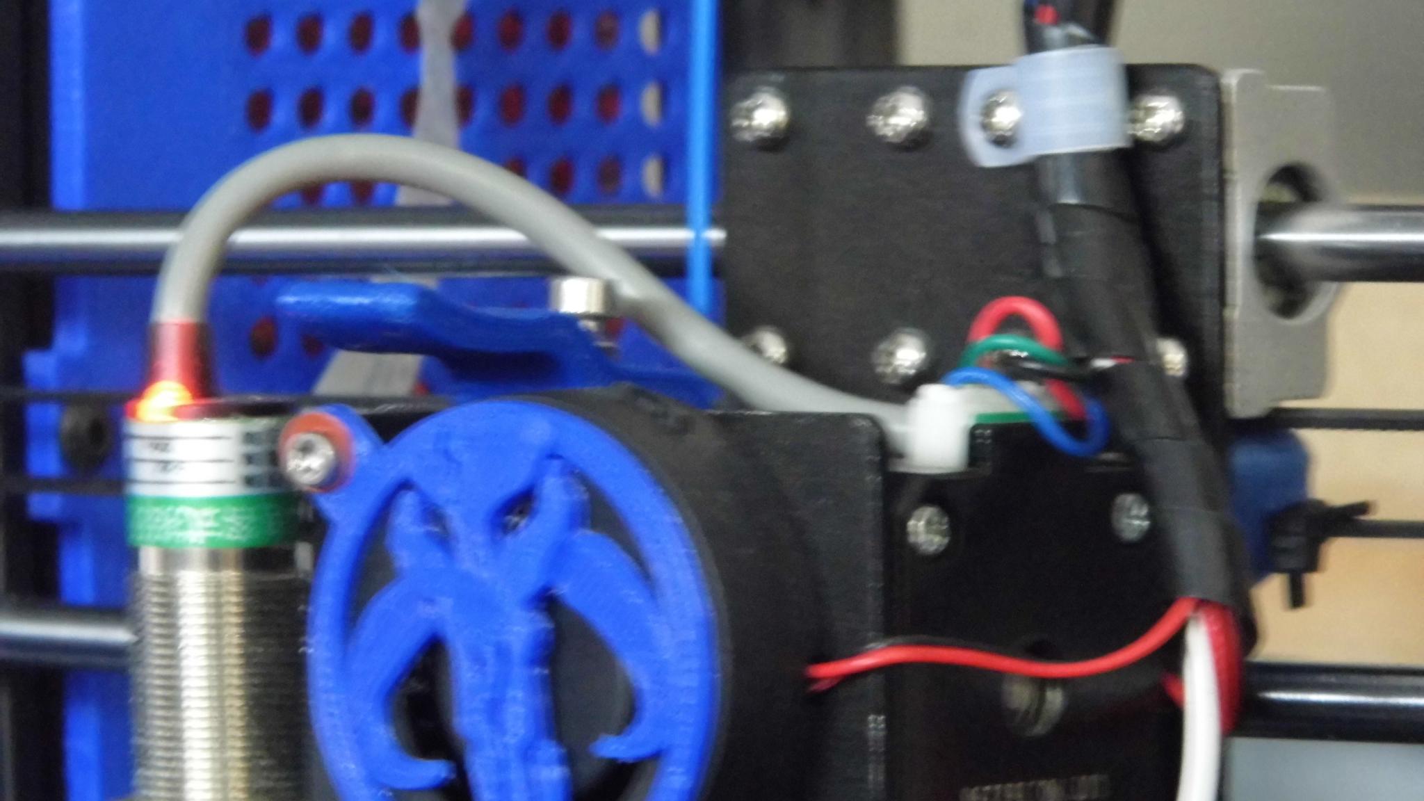

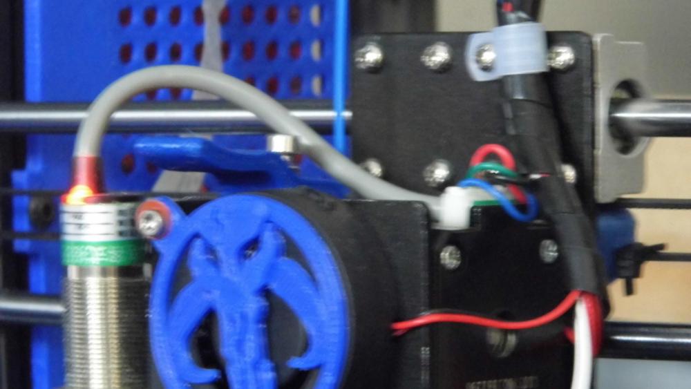

Maeke Posté(e) Juin 25, 2018 Posté(e) Juin 25, 2018 câblage. Tu laisses trop de liberté à tes câbles, du coup le métal fatigue.
Baltringue Posté(e) Juin 25, 2018 Auteur Posté(e) Juin 25, 2018 À part mettre plus de collier tu veux que je fasse quoi ? Et ça peut réellement avoir une répercussion sur de l'emballement thermique ?
Maeke Posté(e) Juin 25, 2018 Posté(e) Juin 25, 2018 (modifié) attaches les câbles à la plaque de la tête d'impression tout simplement.... Modifié (le) Juin 25, 2018 par Maeke
Baltringue Posté(e) Juin 25, 2018 Auteur Posté(e) Juin 25, 2018 C'est fait Le print a tenu quelques minutes de plus, ça progresse !
Maeke Posté(e) Juin 25, 2018 Posté(e) Juin 25, 2018 Oui mais bon, t'as peut-être un mauvais contact sur un des fils maintenant, ce qui expliquerait le thermal runaway.
Baltringue Posté(e) Juin 25, 2018 Auteur Posté(e) Juin 25, 2018 Le 25/06/2018 at 14:18, Maeke a dit : Oui mais bon, t'as peut-être un mauvais contact sur un des fils maintenant, ce qui expliquerait le thermal runaway. Dérouler J'ai baissé la vitesse d'impression, diminuer le flow de mon ventilateur et bien fermé mon caisson et l'impression a l'air partie pour de bon, le plateau et la buse ne descend jamais en dessous de la température voulue On dirait que c'était un tout qui faisait tout foirer
