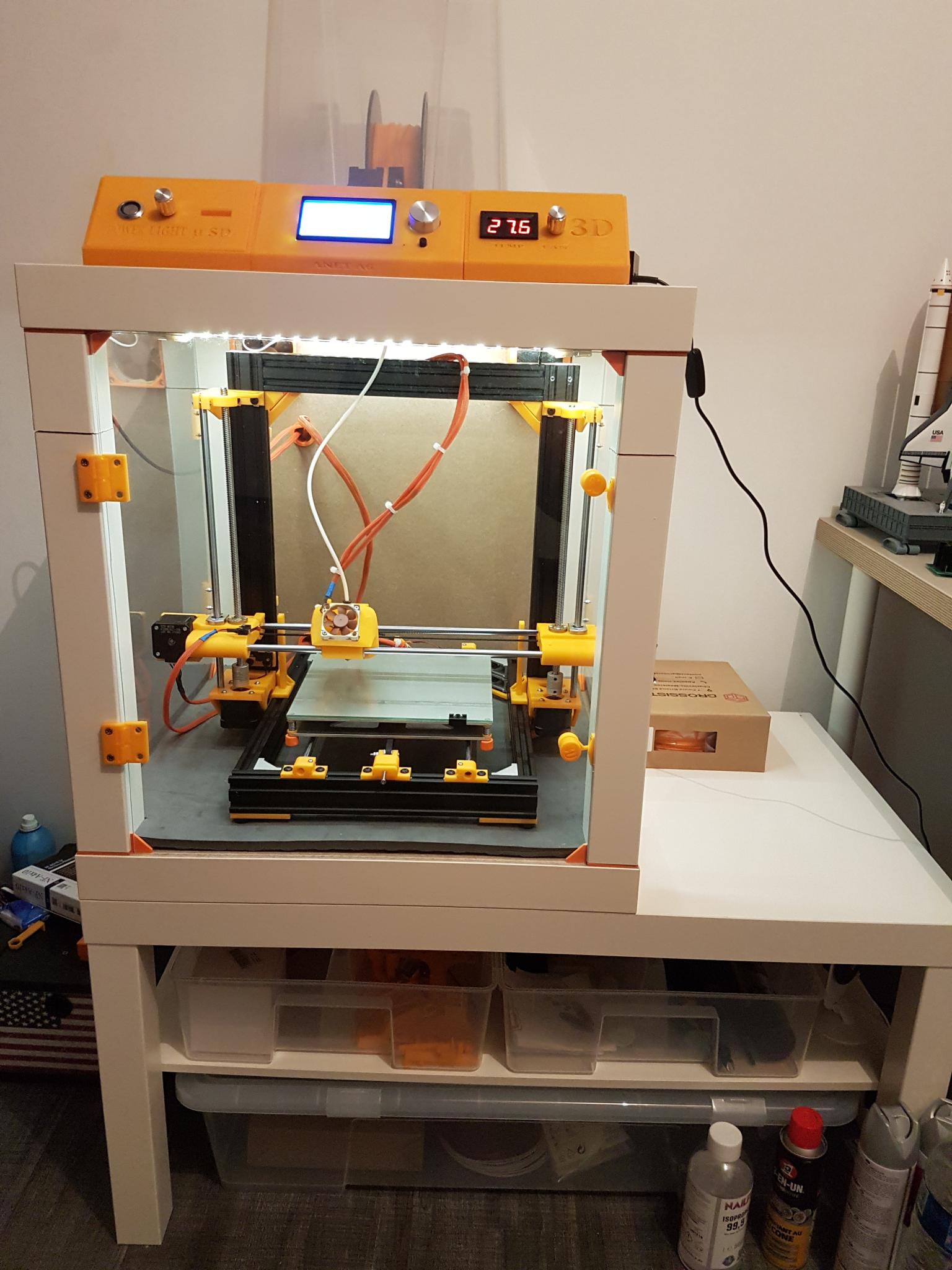

Ah ok Maeke je me demandais s'il était vraiment utile d'isoler quand la température ne subissait pas trop de variations, mais voilà une raison je n'y avais pas pensé. Le caisson ikéa pour ne pas le citer est réellement efficace, mais avec 2 tablettes ça fait un peu court. Avec trois par contre (vu le prix bof) on arrive à 1.45m et c'est plus pratique pour y accéder. Juste un petit problème qui n'est apparemment pas soulevé dans les vidéos, c'est que la A8 passe vraiment juste quand on veut la sortir après vissage du caisson. Surtout que moi comme une andouille j'ai fixé les plexis (sauf la porte bien sûr), alors qu'il existe des variantes avec loquets débrayables. Vous me direz si vous avez eu le tour pour ceux qui l'on construit. J'avais parlé de mettre une tof de l'A8 actuelle, je ferai d'une pierre plein de coups, et elle sera dans son meuble.

Moi j'utilise ça pour mon caisson https://www.thingiverse.com/thing:1814763
Enfin j'ai triché j'ai coupé un bout des pieds de ma table et je l'ai utilisé pour la table du dessus, y'a pas mal de solution, la mienne c'est celle ci https://www.thingiverse.com/thing:2071102
Mais bon je te conseil le prochain lien si tu as le courage d'attendre autant de temps pour imprimer les pièces

En effet au moment où j'ai regardé il n'y avait pas autant de versions. Ton second lien ressemble fort à ce que j'ai fait. Mais pour les temps d'impression ça doit se tenir, surtout pour les rehausses des pieds, l'enfer. Et y a sûrement pire je ne fais que commencer

Moi j'ai pris ça pour éviter d'imprimer des pieds pendant 3 jours
https://www.thingiverse.com/thing:2253750
Ça rend bien si on fait des belles coupes
Par contre les vitres sur les cotés sont très pratiques pour la maintenance, tu devrais y penser
Très beau boulot. Là c'est vrai que niveau temps d'impression ça n'a plus rien à voir. Mais de mémoire je suis pas tombé dessus quand j'ai exploré les divers tutos. Ce qui est fait est fait. J'étais un peu sceptique coté couleur crème mais tout compte fait ça rend super bien.
