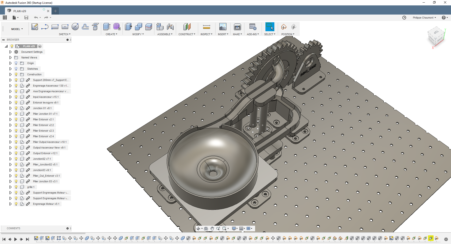

J'abonde dans le sens de @Jean-Claude Garnier : Fusion 360 c'est vraiment le top pour dessiner des pièces pour impression 3D. Il y a plein de tutos sur YT qui t'aideront à démarrer. La démarche prescrite par @Jean-Claude Garnier est la bonne : faire un projet qui contient plusieurs "composants" et si tu ne casse pas le lien entre le composant incorporé dans ton projet et le composant que tu as dessiné, il suffit de changer le composant dessiné pour que ce changement se répercute dans le projet. Il est même possible de choisir la version de la pièce que tu incorpore dans ton projet. J'ai ainsi pu dessiner des "Marble Games" complets, en faisant l'aller-retour entre le projet et chaque composant pour que tout s'assemble au dixième de millimètre près.
Pour te donner une idée :
Sans Fusion 360, je ne sais vraiment pas comment j'aurai pu faire ça...

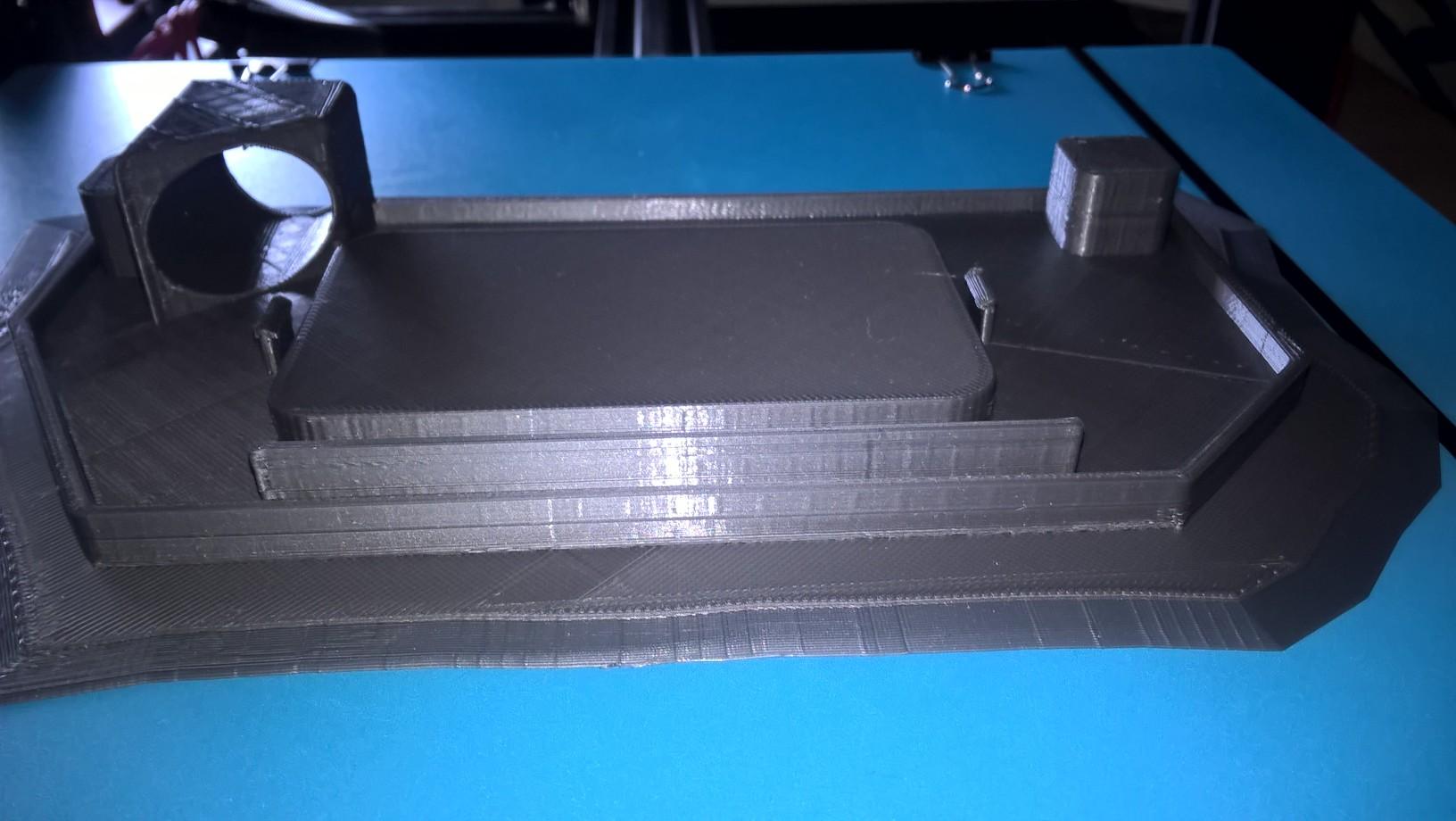

Bon je vais m'attarder un peu plus sur fusion, mais j'avais sur mon PC DesignCad donc c'etait plus simple pour moi !
et le résultat ( manque les trous )
Modifié (le) par RVé
oublie.
