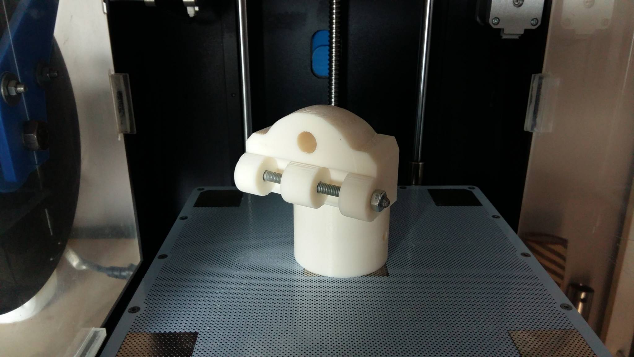

Pour n'avoir testé le PLA que depuis le Covid19 pour la fabrication de masques, et ayant eu au niveau de l'association, quelques retours négatifs de personnels des FDO car les supports de visières se déformaient sur les tableaux de bord, je préfère ne pas tenter un matériau qui risque de ne pas tenir en toutes (ou presque) conditions . En outre, j'ai commencé cette diffusion en ABS car je n'avais à l'époque que la ZORTRAX et elle est quand même (tout au moins dans sa version initiale, prévue pour l'ABS.) Jusqu'ici, l'ABS rempli bien son rôle et cette version renforcée est bien plus "durable" que la pièce d'origine... (si on prend quand même toutefois la précaution de fermer le parasol par grand vent.... ce qui semble logique)

Le 25/05/2020 at 14:40, Herve64 a dit :
Pour ceux qui seraient toujours intéressés.....
Fabrication ABS
Taux de remplissage 100%
Temps d'impression 13h30
Fournitures : tige filletée et deux écrous (en remplacement de l'axe d'articulation devenu trop court)
Récupération des autres axes et fixations ainsi que la roulette de guidage du câble sur l'ancien support
Le fichier STL (pour ceux qui peuvent l'imprimer eux même) est fourni (sous la photo de la pièce d'articulation)
ArticulationParasol.stl 798 Ko · 17 downloads
