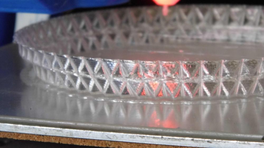

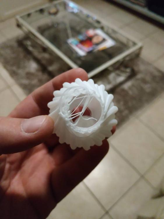

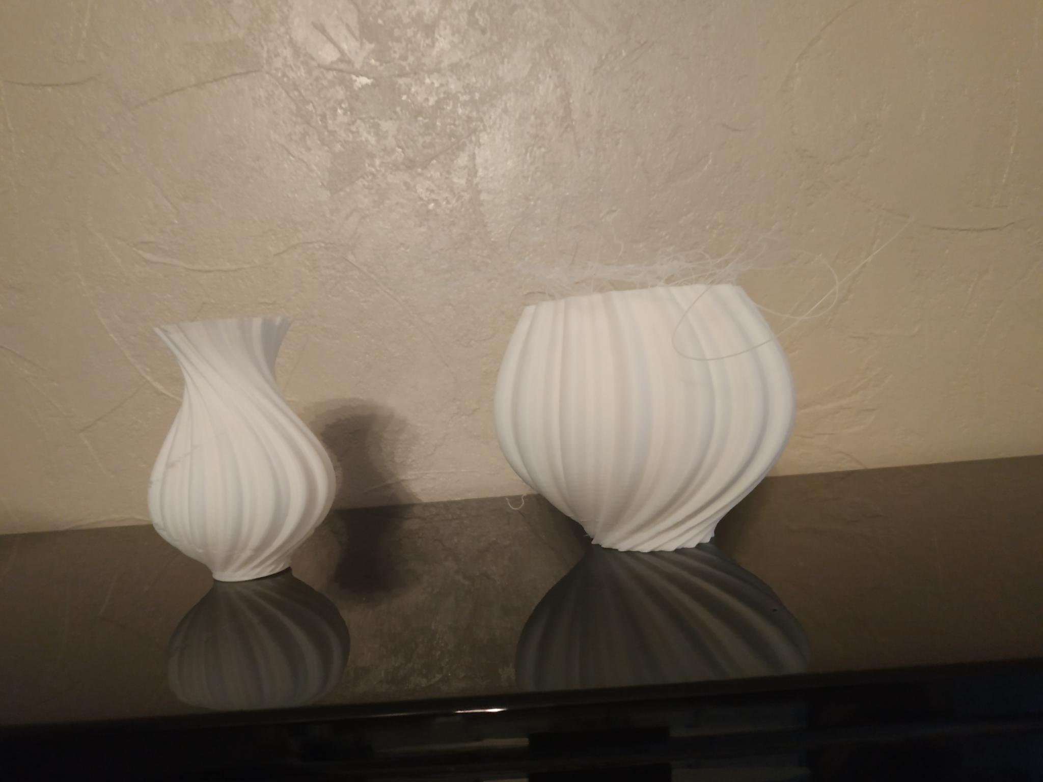

palouf34 Posté(e) Octobre 20, 2018 Auteur Posté(e) Octobre 20, 2018 question, quelle sont les paramètre a mettre pour imprimer un vase j’utilise slic3r pe au travers repertier host. lorsque j'active le mode vas spiral, lors du tranchage l"épaisseur du vase est vide... ce que je ne comprends pas.
Maeke Posté(e) Octobre 20, 2018 Posté(e) Octobre 20, 2018 c'est exactement ça le mode vase, ça imprime seulement la base et UNE ligne extérieure, autrement dit les parois ont pour épaisseur le diamètre de la buse.
palouf34 Posté(e) Octobre 20, 2018 Auteur Posté(e) Octobre 20, 2018 ok je comprend mieux pourquoi mes tentative de vase ont échoué. j'avasi crue comprendre que le mode vase s'était pour n'avoir qu'un fils et cela devait amélioré l'étanchéité de la pièce. et bien j'ai rien compris à cette option. du coup le temps d'impression n'est plus le même.... je vais donc laisser de coté les vase pour l'instant...
Maeke Posté(e) Octobre 20, 2018 Posté(e) Octobre 20, 2018 ah, c'est bien un seul fil puisque la paroi est imprimée en spirale, de façon continue, jusqu'en haut. seulement, pour l'étanchéité, juste avec le plastique, tu peux oublier, il faut utiliser un vernis ou une résine en plus.
palouf34 Posté(e) Octobre 20, 2018 Auteur Posté(e) Octobre 20, 2018 ok , je me doutais qu'il fallait rajouter de la résine. mais au final il sert à quoi ce mode vase, car j'ai vraiment pas compris

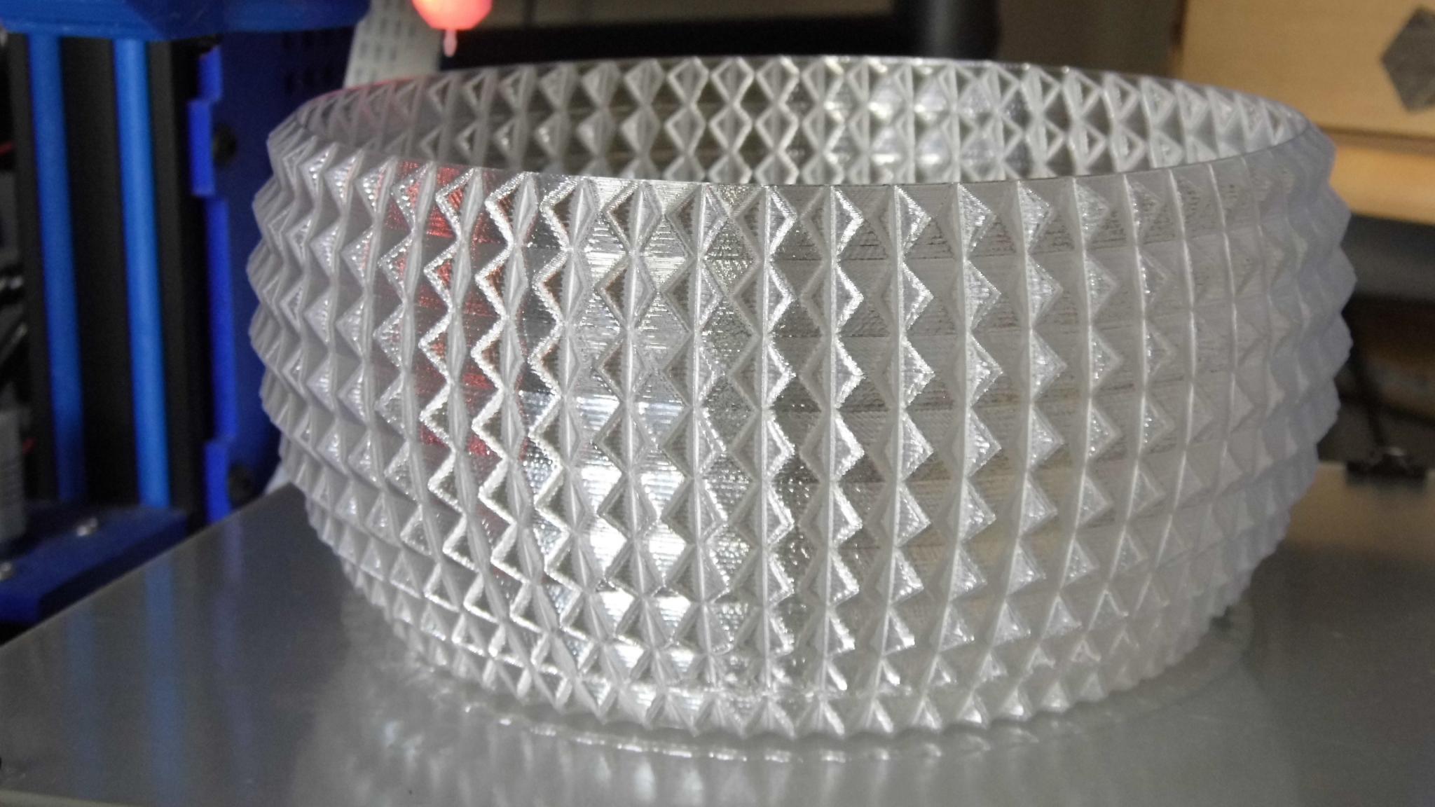

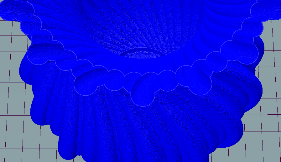

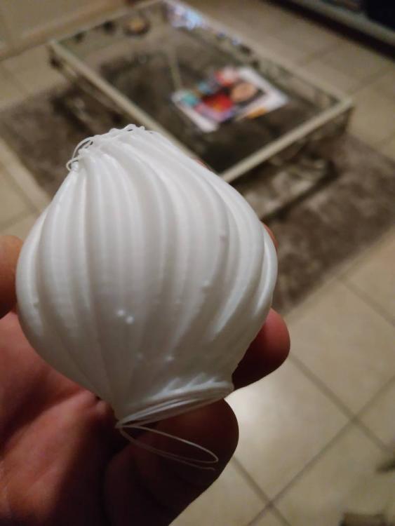

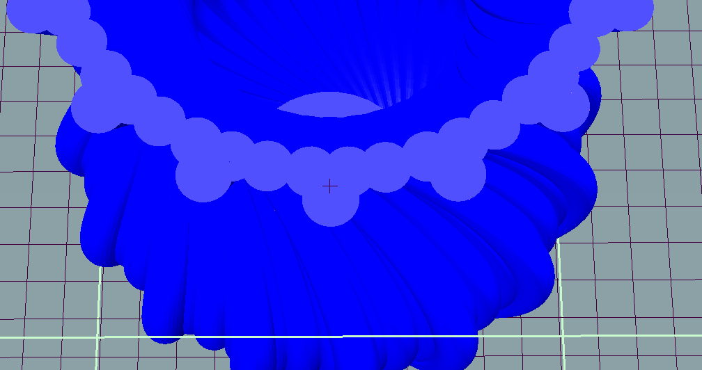

palouf34 Posté(e) Octobre 27, 2018 Auteur Posté(e) Octobre 27, 2018 aujourd'hui je suis d"astreinte, je ne bouge pas de chez moi théoriquement sauf pour le taf. du coup je lance l’impression de ce fichu vase, le STl d'origine est trop grand donc réduction jusqu'a 0.25 cela me donne un print de 12h, je tente donc. par contre je suis grandement étonné car p sur la vue 3D sur le haut du vase j'obtiens et sur la vue slicer j'obtient du vide. je me suis planté ou dans mon paramétrage: pour rappel je suis sous repetier host v 2.1.3 avec comme trancher slic3r pe

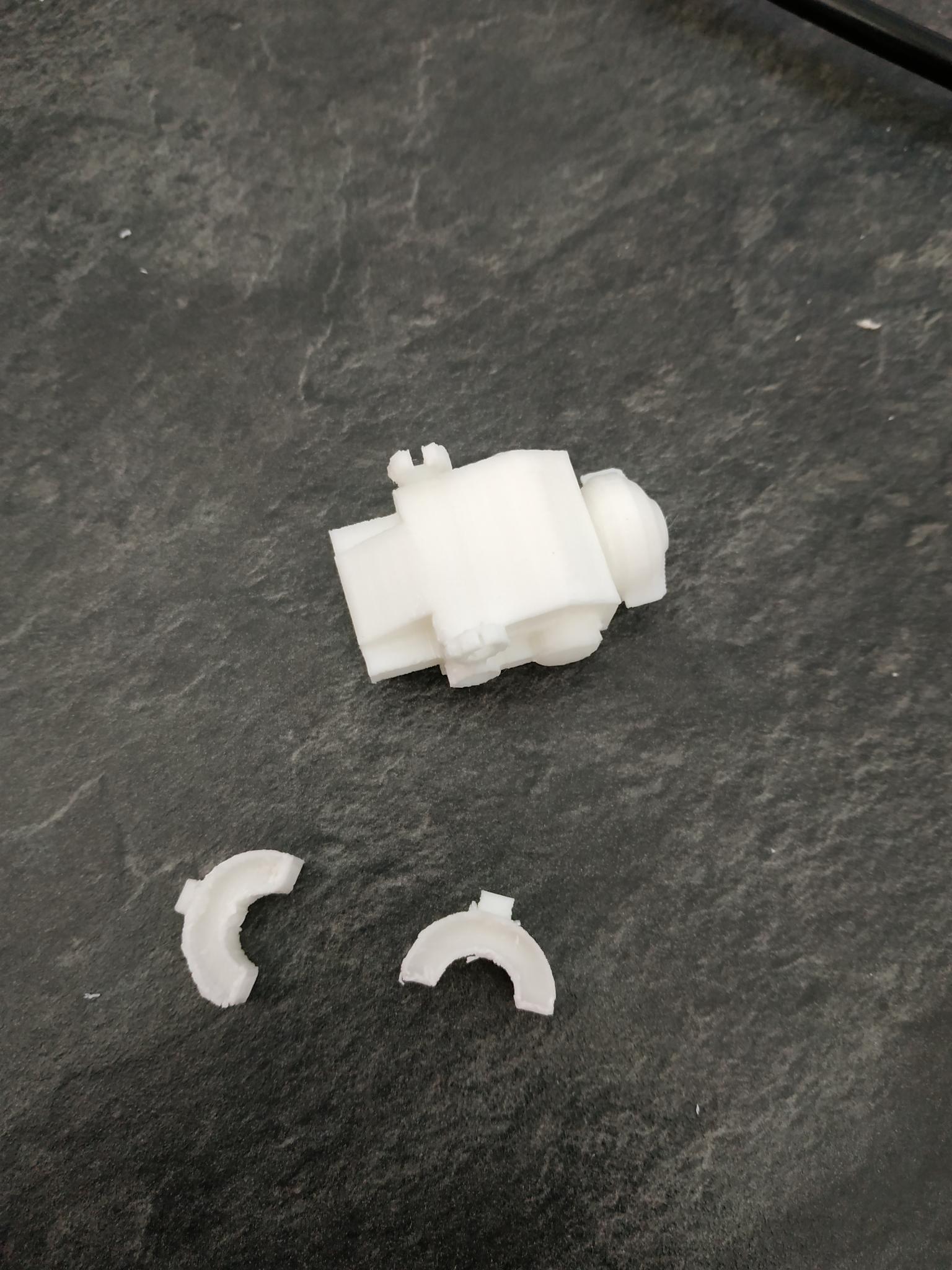

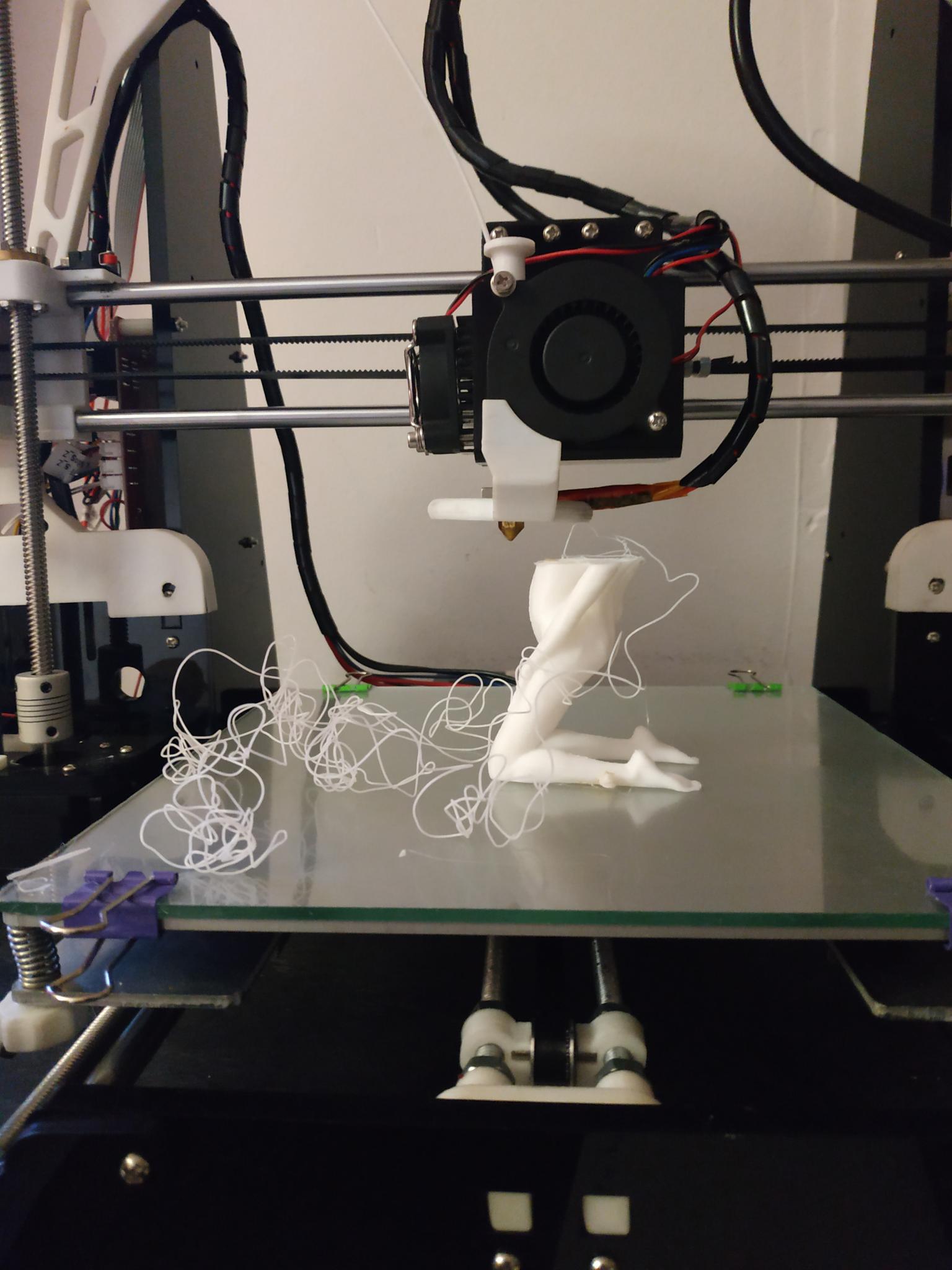

palouf34 Posté(e) Octobre 28, 2018 Auteur Posté(e) Octobre 28, 2018 bon et bien dux fake hier, grrr j'abandonne l'impression du vase, madame n'est pas interresser, donc je vois pas pkoi je vais encore perdre du pla a gauche mon premier essaie, a droite l'impression d'hier (15h de print fichus à la poubelle), et je ne sais pas pkoi j'i tenté de réimprimé une piéce djà faite pour mon frére mais cette fois pour ma soeur et la j'vous le donne dans me mille, plantage identique a celui de la journée. cete fois ci j'était a coté mais je ne regardais pas moment du problème. M...e de M...e moi qui avait résolut mes problèmes de qualité/stabilité d'imprimante et bien je dois tout revoir surtout le bruit au niveau de l'écran., je vais voir pour déporté l'écran, cela pourrais être pas mal comme idée.
Maeke Posté(e) Octobre 28, 2018 Posté(e) Octobre 28, 2018 C'est pas simplement les pièces qui se sont décollées du plateau?
palouf34 Posté(e) Octobre 28, 2018 Auteur Posté(e) Octobre 28, 2018 je pense mais je comprend pas vraiment pourquoi, le plateau est chauffé à 60° et je suis sur vitre, la premiére pièce directe sur la vitre, la seconde avec de la laque extra forte. la je me prépare a externalisé l'écran car ceal génère un vibration qui ne me plais pas lors des impression. Vivement que je puisse réaliser mon caisson.
Maeke Posté(e) Octobre 28, 2018 Posté(e) Octobre 28, 2018 (modifié) essais de mettre un brim pour agrandir la surface d'adhésion. Et vérifies le leveling et la synchro des Z (d'abord la synchro). Modifié (le) Octobre 28, 2018 par Maeke

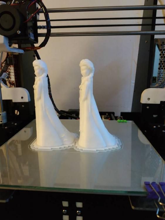

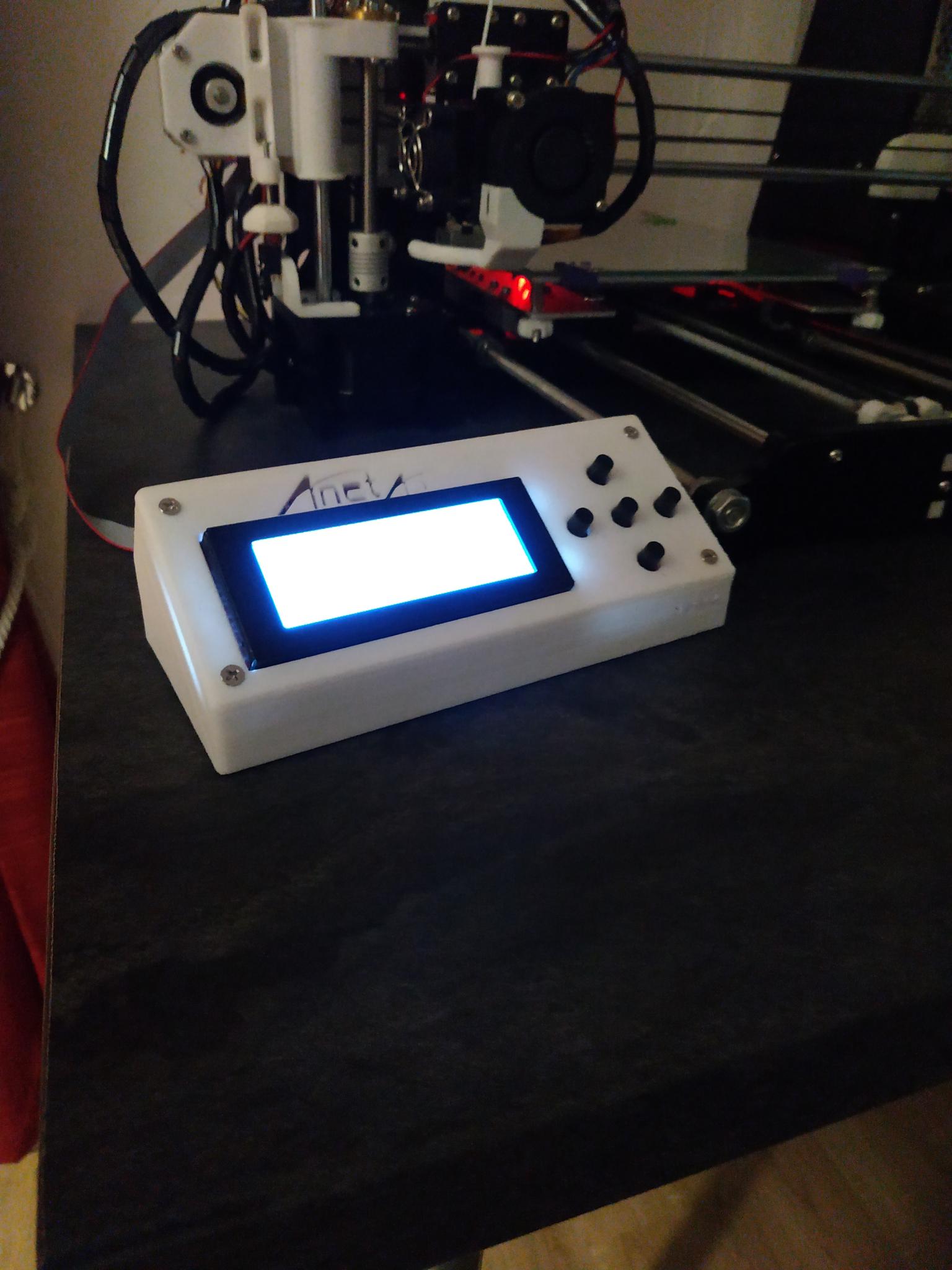

palouf34 Posté(e) Octobre 29, 2018 Auteur Posté(e) Octobre 29, 2018 comme je déteste rester sur un échec, j'ai imprimé un speudo boitié pour déporté mon écran afin de l'avoir sur la structure et les vibration généré par les écrous mal serer. et je suis super contant du résultat pour un print qui a duré 6h, je sais c'est super long, j'ai pas modifié la vitesse impression des parois externe du coup j'ai imprimé un petit salaméche pour mon fiston.. et ce soit j'attaque la reine des neige pour la filleul de ma femme. je pense que mon problème precedent vient que la base n'est pas super solide, je vais faire un radeau pour assoir la solidité de l'impression . 1
