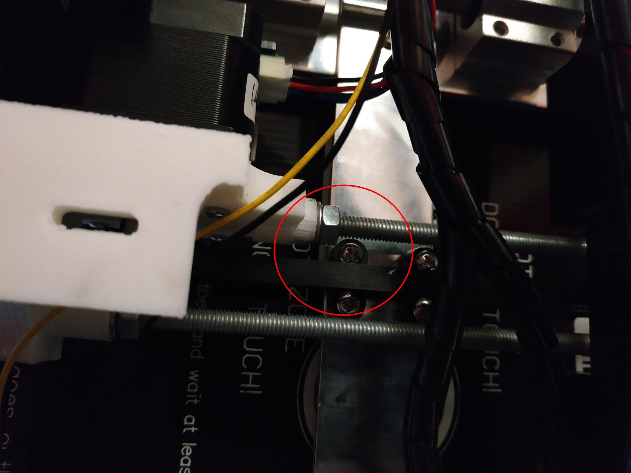

alors j'ai tenté d'activé l'endstop avant que le plateau arrive en fin de course il  fonctionne sans soucis.
Aprés recherche j'ai trouvé le probléme, qui est super vicieux, mais ce que je ne m'explique pas c'est pourquoi cela a fonctionné et puis cela chie dans la colle.
bref il faut que j'arrive a avancé l'end-stop de maniére a ce que le support de courroie ne bute pas sur l'écrou central... voir le rond rouge de la photo.. il manque 5 mm... poru fonctionné correctement.
du coup je peut pas imprimé  la pièce de remplacement HS de la tige sans fin ..

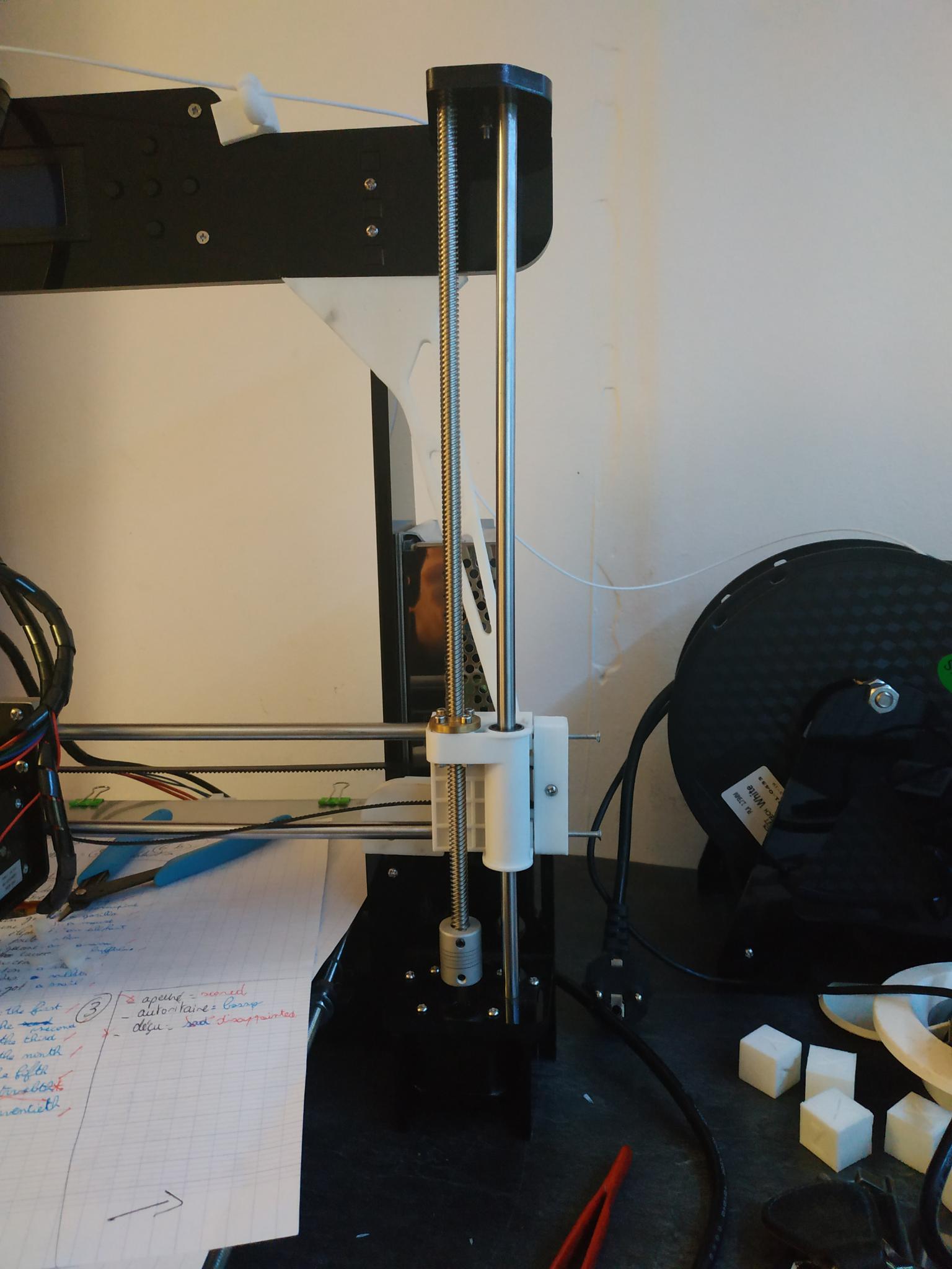

je me demande aussi si la vis sans fin n'est pas tordu a cause du tendeur de cable X que j'ai installé..

avec ce type de tendeur, ça ne devrait pas.
Mais c'est pour ça que je conseilles les montures X de Leo_N; les axes X ne peuvent pas dépasser de la pièce de droite, donc les axes Z ont très peu de chances de se tordre.

Merci pour le lien mais mon problème pour l'instant c’est que le plateau recule pas assez pour activé dans le end stop du y. le boulon  qui permet de maintenir en place l’évolution bloque le recul et le moteur n'est pas assez puissant  pour forcé.
et la je vois pas comment faire, je peux pas limer la piéce sinon la tige fileté ne tiendra plus.
il faut que je me pose la téte pour bien réfléchir a comment résoudre le problème.

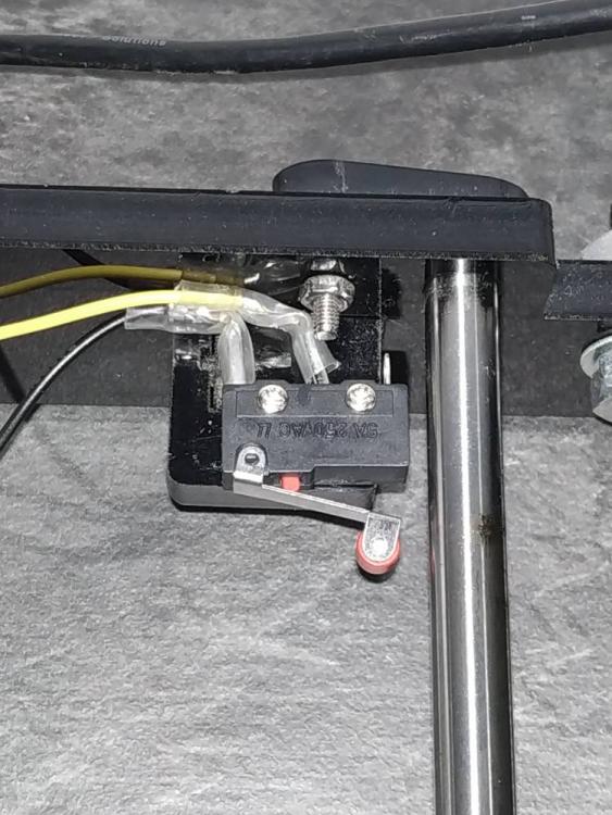

Bon au final j'ai bricoler un truc avec du papier pour que cela déclenche le end stop.
Du coup am priorités est de me refaire le support du end stop amis en plus l'on de 5 a 7 mm.
Savez vous où je peut trouver un stl qui puisse correspondre a cette piece.

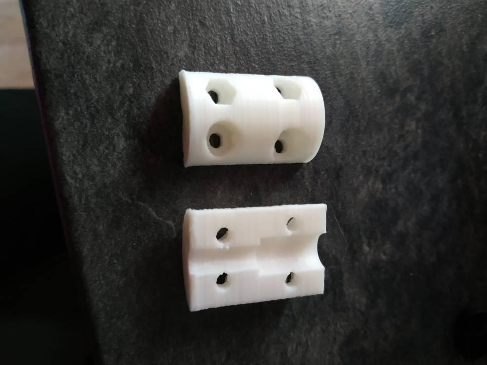

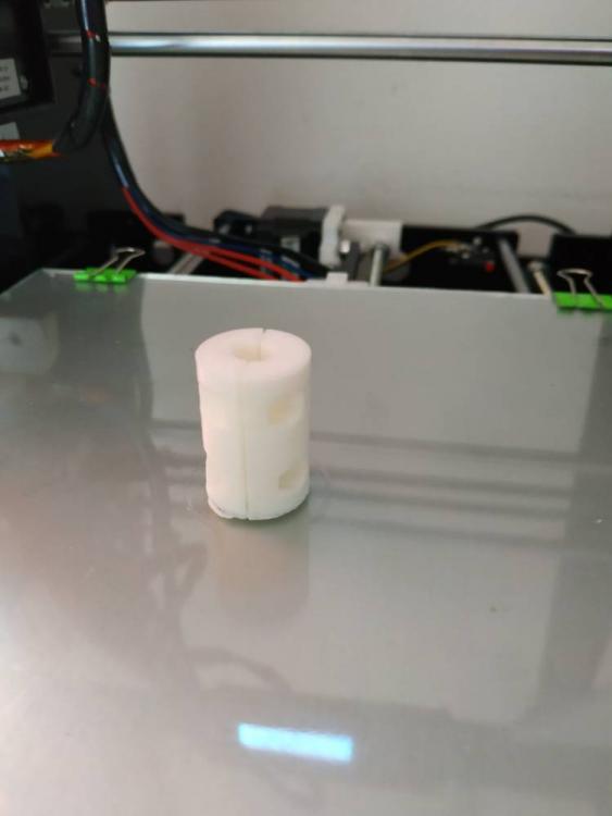

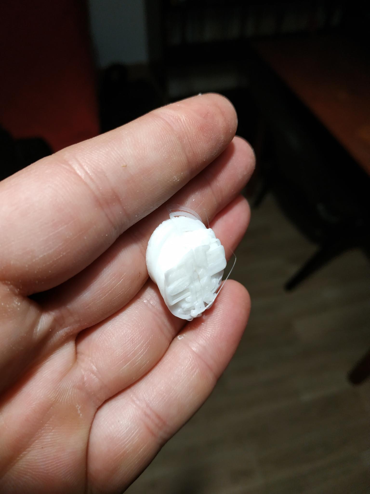

Bon, j'adore réussi a regler mes petits soucis, j'ai pu imprimer un coupleur.
Voici le résultat
j'avais de sacrer problème de réglage plateau, ensuite stop, etc...
J'ia encore a Laurine tout cela et surtout a refaire mon support d'endurance stop y.
Je suis content d'avoir avancé sur ses petites merdes.

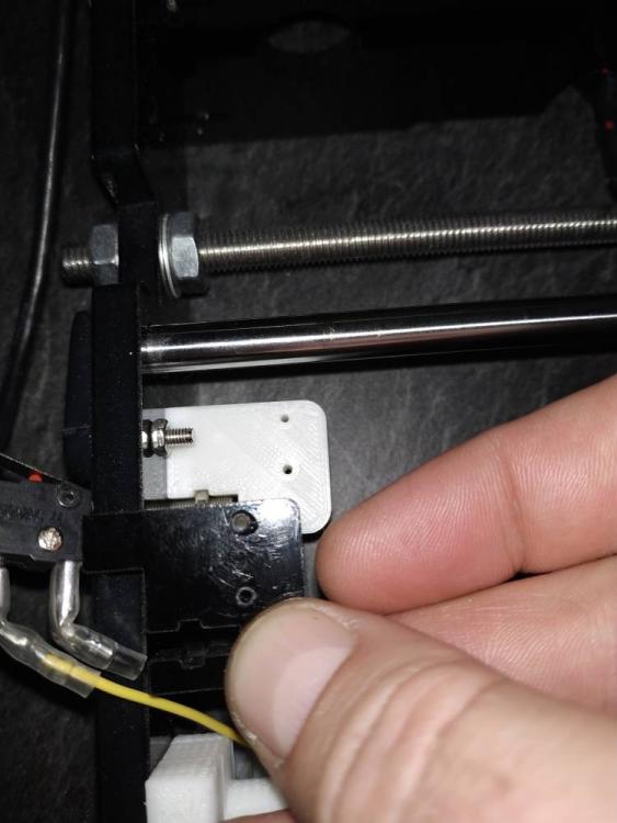

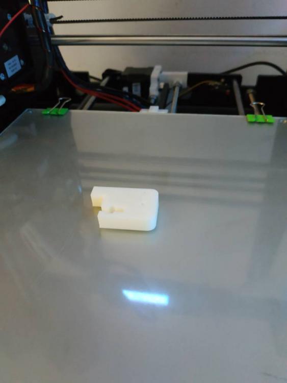

Bon après avoir galéré pour la modélisation du support end-stop. J'ai réussi à l'agrandir de 8mm de longueur (taille du boulon qui gêne)
Réglage du plateau et lancement du print.
Une fois montée avec comparaison avec l'ancien. On voit bien la différence...
Test du Home z permet d'avoir les quelques mm qui me manquait.
Trop content, d'avoir fais ma première modélisation et impression.
La suite, je vais refaire un vase que j'ai déjà fais mais qui a merdé.
Suite à la prochaine impression [emoji16]
