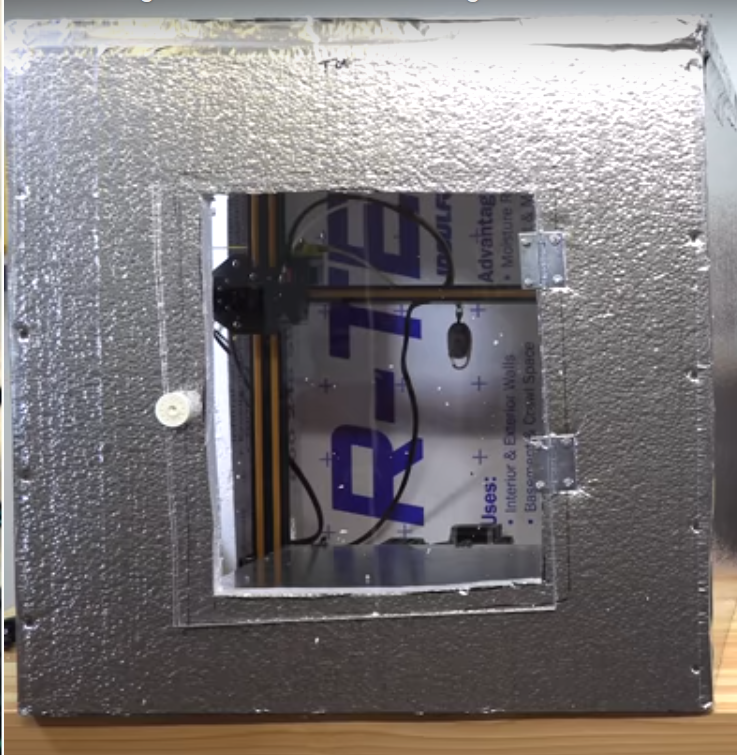

Dans un premier temps, j'ai regardé ce qu'y a déjà été fait.
Fabriqué à base de mousse isolante phonique et thermique, il est non seulement léger, mais maintient très bien la chaleur à l'intérieur du caisson.
En terme de coût des matériaux, il vous coûtera une botte de plaque de mousse isolante (et quelques visseries), pour moins de 50€ de budget.
Facile à découper au couteau ou au cutter, il est à la portée du premier venu.
Côté esthétique (Attention c'est mes goûts personnel !) : C'est... MOCHE ! Voir hideux... j'aurais honte d'avoir cela dans mon bureau.
Côté Solidité/Rigidité : Attention... il ne faudra pas trop charger le dessus... sous peine de voir tout s'effondrer.

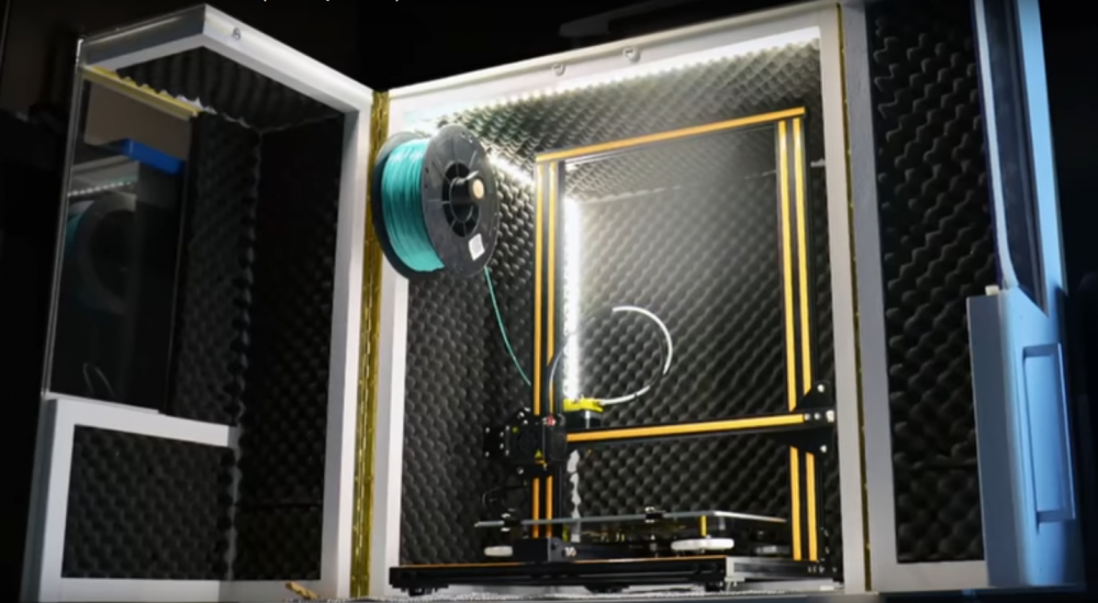

Celui-ci est de loin mon préféré parmis tout ceux que j'ai pût voir.
Côté esthétique : il est magnifique.
Il est pratique avec ses doubles portes en L.
Côté budget : Hormis main d'oeuvre, peinture et temps pour le réaliser, pour les matériaux, un rapide calcul m'a amené à plus de 170€.
Il est fait bien entendu en bois. Et il est de loin le plus solide de tous ceux que j'ai pût voir.
Certes pour ce prix, vous avez un résultat bluffant.
Alors que j'étais prêt à craquer mon porte monnaie pour me le fabriquer, en relevant les dimensions, je me suis rendu compte, qu'il n'était pas fait pour moi.
Par manque de place, je ne pourrais pas ouvrir les 2 portes entièrement. Il me serait même difficile d'y faire rentrer mon imprimante.
Si il vous intérèsse, je vous donnerai le lien vers la vidéo (taper "Enclosure CR10", elle est dans le top 10).

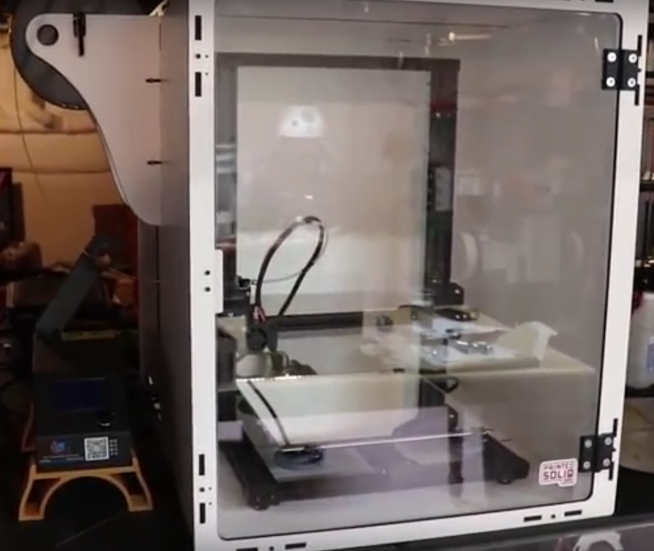

Un caisson&Vitrine fabriqué avec des meubles de récupération.
Ce petit dernier : comme vous pouvez le voir, il n'a pas été réalisé pour une CR-10.
Mais c'est l'idée que je retiendrai : Il a été utilisé pour ce caisson, plusieurs caissons et meubles préfabriqué issu de vitrine et de placard haut de cuisine.

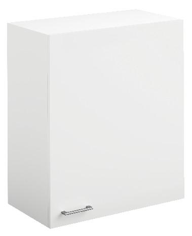

Je vais donc opter pour des meubles préfabriqués. Et plus exactement, je vais utiliser des placards haut de cuisine (neuf pour plus d'hygiène et solidité).
On trouve des meubles haut de cuisine de toutes dimensions un peu n'importe où.
Dans le cas de ma CR-10(S) modifié (rien que l'imprimante, sans le boitier, ni bobine, les dimensions qu'il me faut sont de : Largeur 530mm x Profondeur 700mm x Hauteur 650mm
Et une rapide recherche sur google... et plus précisemment chez BricoXXXX : Meuble Haut l60xh69xp30
Si vous avez percuté... vous vous êtes donc rendu compte d'un problème : La Profondeur est Insuffisante.
Mais si j'en prend 2... je les met dos à dos j'arrive à 60cm de profondeur... il ne manquerait que... 10 petits centimètres, entre les 2 à combler.
Et... pour combler cet espace de 10cm... j'ai l'embarras du choix : Plexiglass, Planche de bois,  Lambris, etc...

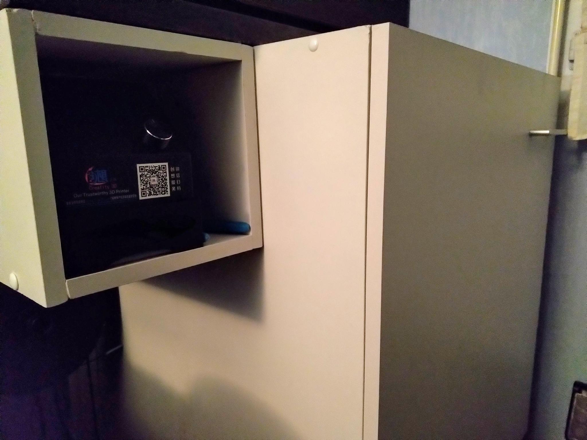

Avec les 2 meubles haut de cuisine, j'ai le début d'un caisson (avec fond, portes, visseries) pour 52,80€.
Reste à déterminer ce que je vais prendre pour combler l'espace entre les 2. Mais cela ne dépassera pas les 50€.

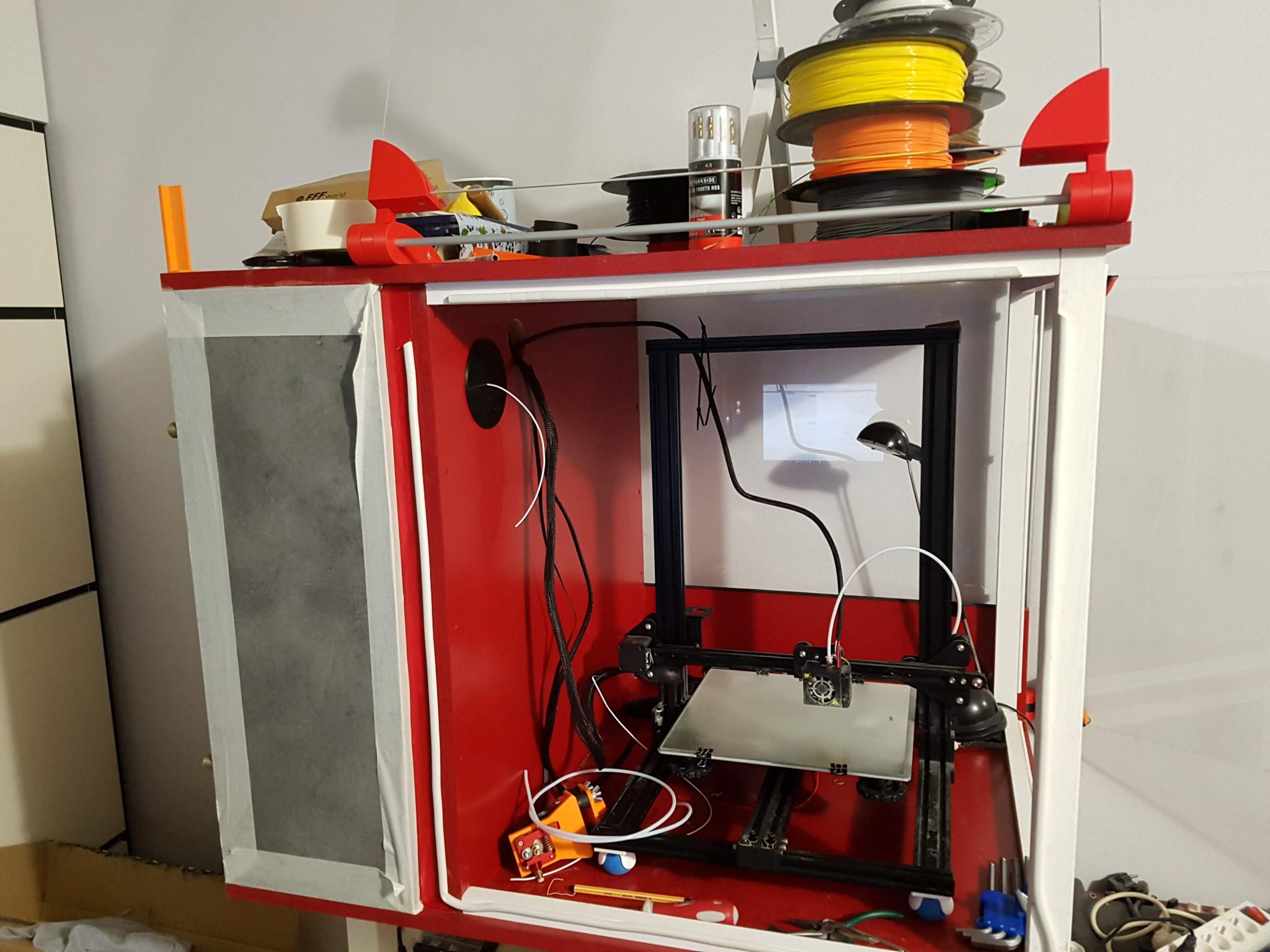

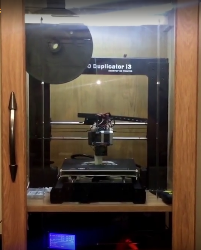

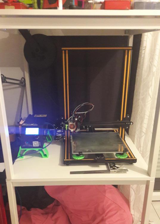

Comme un con, j'allais aborder les caissons lack de Ikéa, mais la CR-10  est bien trop grosse pour rentrer dedans ...
il y a 9 minutes, Guillaume3D a dit :
J'ai vu une vidéo sur Youtube, de quelqu'un qui s'est fabriqué un caisson avec des tables de IKEA.
Il a pris 2 tables de cuisine de 90x90cm.
Cela fait un énorme caisson.
Les 4 pieds sont en métal... mais 90cm... lol... cela prend une sacrée place. Trop pour moi.
Modifié (le) par Bosco2509
Me concernant, je suis parti sur une base de 2 tables Melltorp Ikea (75cm x 75cm). le meilleur compromis que j'ai trouvé en ayant les mêmes recherche que toi a quelques choses près ;-).
Les 4 pieds sont également en métal

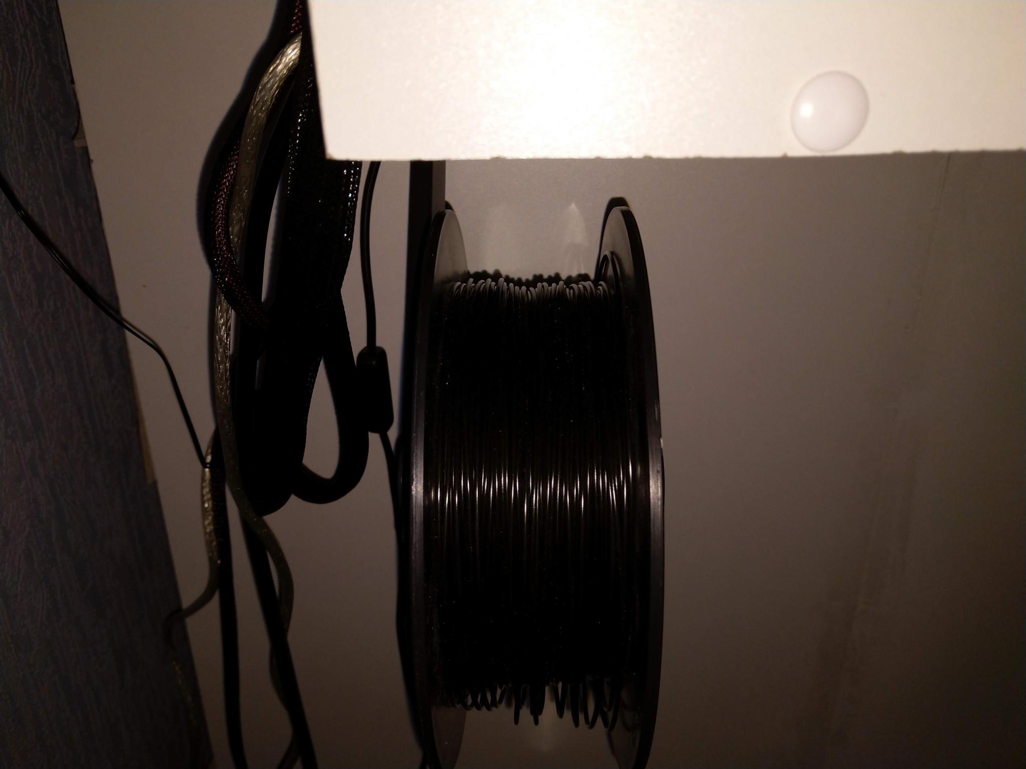

Tu n'est pas le seul a avoir utiliser ce type de table pour faire un caisson. J'en ai vu pas mal sur facebook.
Perso, c'est un choix "pratique", je ne veut pas du boitier électronique de l'imprimante, soit dans le caisson. Du coup... j'ai pas besoin d'un caisson si large.
Surtout vis à vis de la chaleur à l'intérieur du caisson. L'électronique ne vas pas apprécier longtemps.
Idem pour la bobine, je la veut à l'extérieur (quoicque... cela ne me dérangerait pas au final).
Ce qui me dérange le plus... c'est si je dois aller à Ikea... c'est de passer plus de 3h (aller - retour) dans la voiture sous un soleil de plomb (Ikea n'est pas à la porte à côté).
L'idée des caisson de cuisine est de loin la meilleur idée que j'ai eût. Et plus tard... je ferai une découpe à la porte, et je lui mettrai tout de même une vitre (cela me coûtera moins chère que d'acheter la porte vitrée).
Là je cherche toujours le moyen de combiner mes 2 caissons de cuisine, ensemble, dos à dos, mais en laissant 10cm entre les 2.
Et je cherche ce que je pourrais mettre pour combler cet interstice de 10cm...
  • un 3e caisson coupé de 10cm de profondeur ?... Non, il serait trop fragilisé...
  • 4 petits tasseaux en bois à chaque coin ?... Cela aurait le mérite de solidifié l'ensemble, mais ne comble pas l'espace...
  • 4 petites planches de mélaminé blanc de 10cm ?... si j'ajoute des équerres d'assemblage ou 4 petits tasseaux, cela sera solide...
  • 4 vitres transparentes ?... cela sera super joli... mais les 2 caissons ne seront pas solidaire en fin de compte...
  • Juste une bache transparente agrafé ?... cela serait aussi joli... mais les 2 caissons ne seront toujours pas solidaire...
Tu l'auras compris... le dilemme est cornélien...
Mais j'opterais sûrement pour des planches de mélaminé... et si j'y ajoute des moulures pour cacher les raccords entre les planches et les caissons, on pourrait même penser que c'est d'origine. 😊

Voici ce que vais utiliser pour faire le caisson :
1X Meuble haut 1 Porte BALI Blanche : 25,90€/u
1X Tasseau en pin 2,40m 15x15mm (coupé en 4 tasseau de 60cm) : 2,30€/u
2X Tablette Mélaminée Blanche L. 2,50mx l. 40cm x Ep. 18mm : 6,35€/u
1X Cartouche/Pot de Mastic/Colle Blanche (pour faire disparaitre joint, raccord et visseries) : max 5€
1X Sachet de visseries (je me servirai dans les bacs en vrac) : max 5€
Soit un coût total de : 44,55€ (maximum)

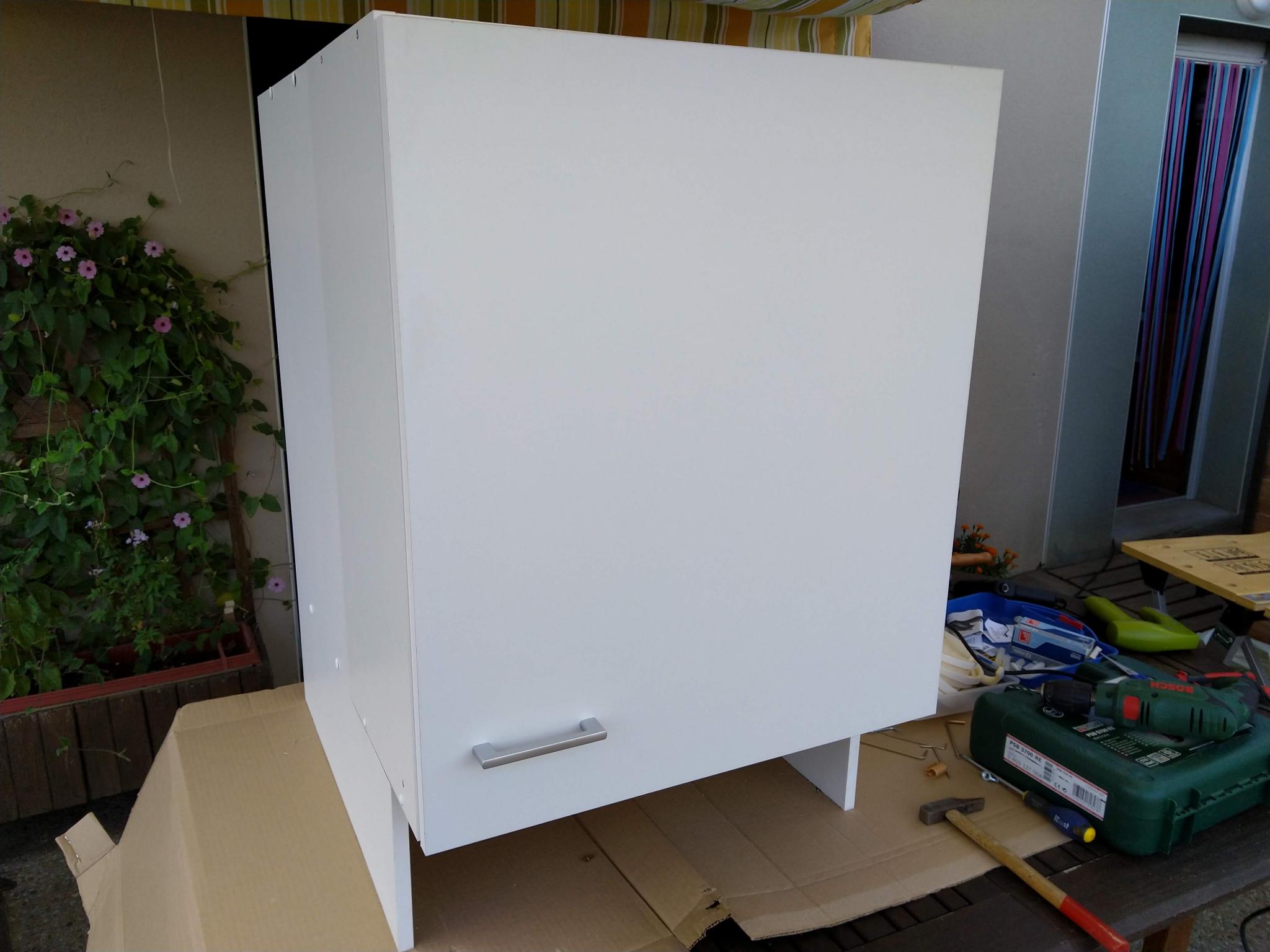

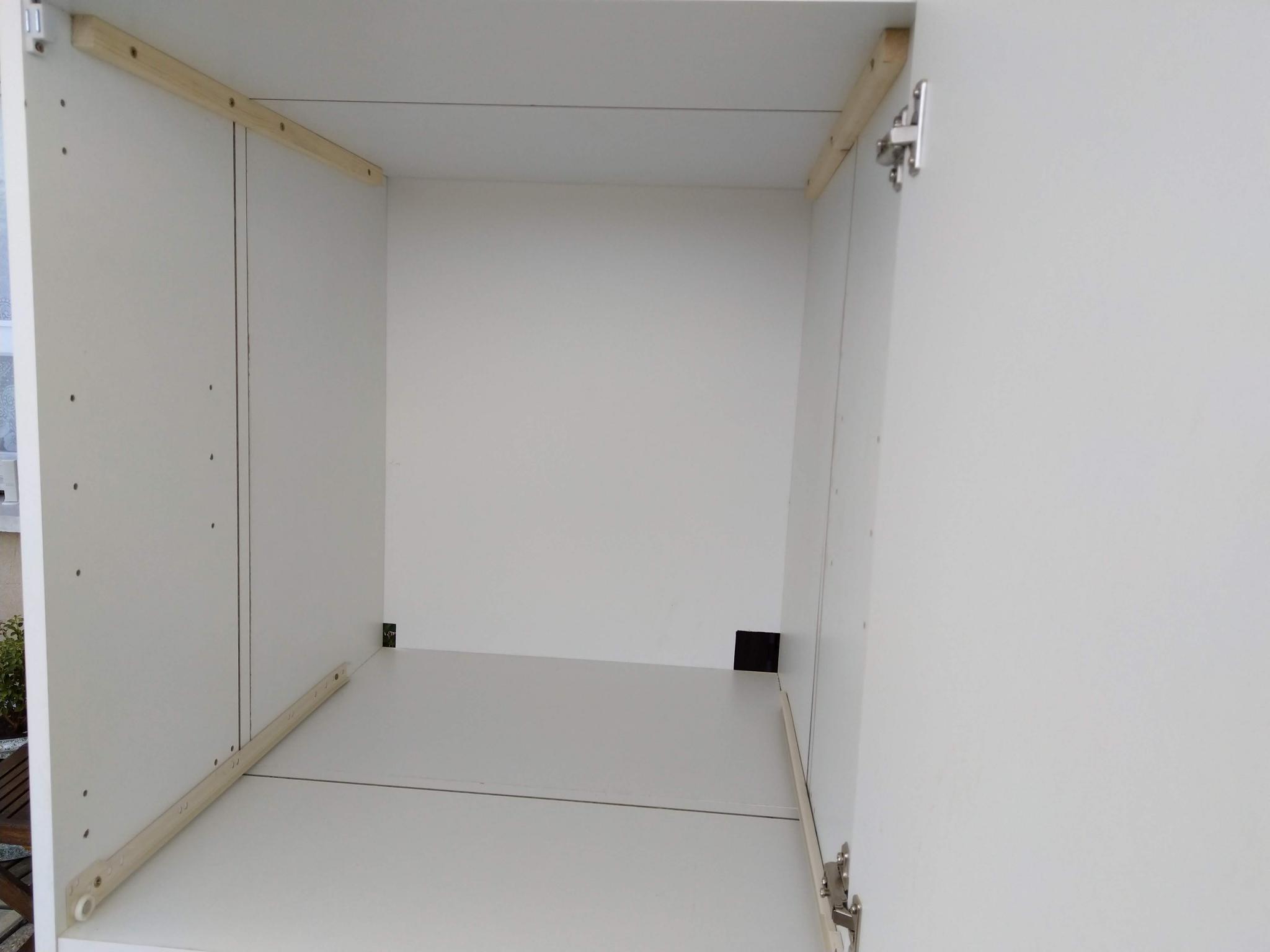

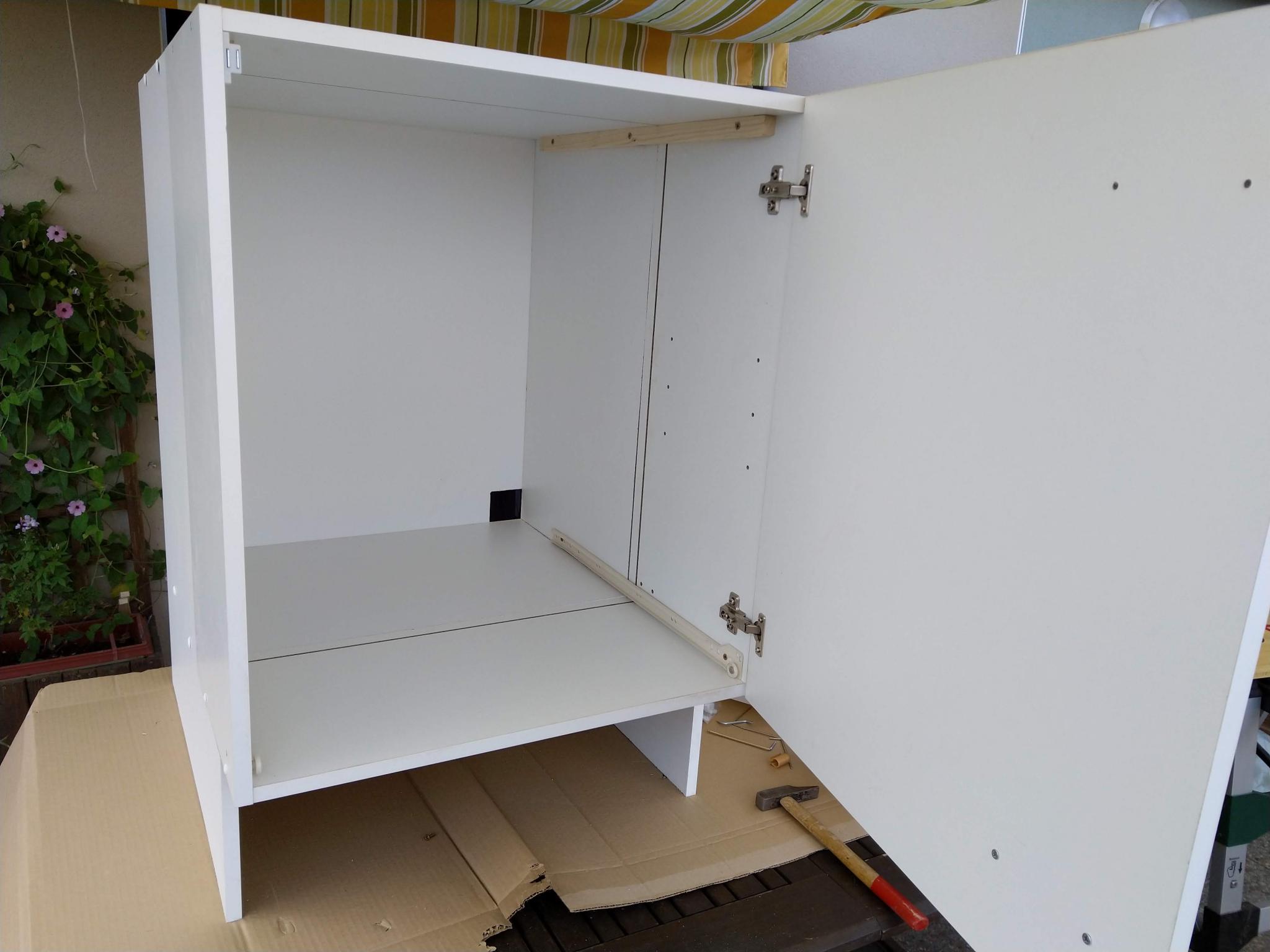

Pour les curieux qui se demandent comment je vais procédé :
  1. Monter le meuble haut, en ne mettant pas le panneau de fond et la porte (fourni avec le meuble).
  2. Fixer aux 4 coins intérieur du meuble les 4 tasseaux préalablement découpé à 60cm. Ils doivent dépasser de l'arrière du caisson de maximum 40cm
  3. Decouper, avec un angle de 45°, les tablettes en mélaminée Blanche : il faut réaliser 2 tablettes de 70x40cm et 2 tablettes de 60x40cm
  4. Fixer les tablettes sur les tasseaux.
  5. Agrafer ou clouer le fond du meuble aux 4 tablettes (qui forment désormais une extension au caisson).
  6. Passer du mastic ou de la colle blance sur les jointures, les visseries... pour dissimuler tout cela.
  7. Monter la porte fourni avec le caisson.
Et voilà... le caisson est fini.
Optionnellement : un coup de peinture blanche sur les 4 tasseaux de 60cm... histoire de ne pas les voir quand la porte est ouverte... mais pas obligatoire.
Si tout se passe comme s'est prévu... se sera assez facile... pour un coût... assez modeste.
Une fois le caisson monté... je n'aurais plus qu'à percer les 3 trous nécessaires, pour passer câble et filament. Poser le caisson sur le meuble et mettre l'imprimante dans le caisson, puis faire raccorder tout les branchements.

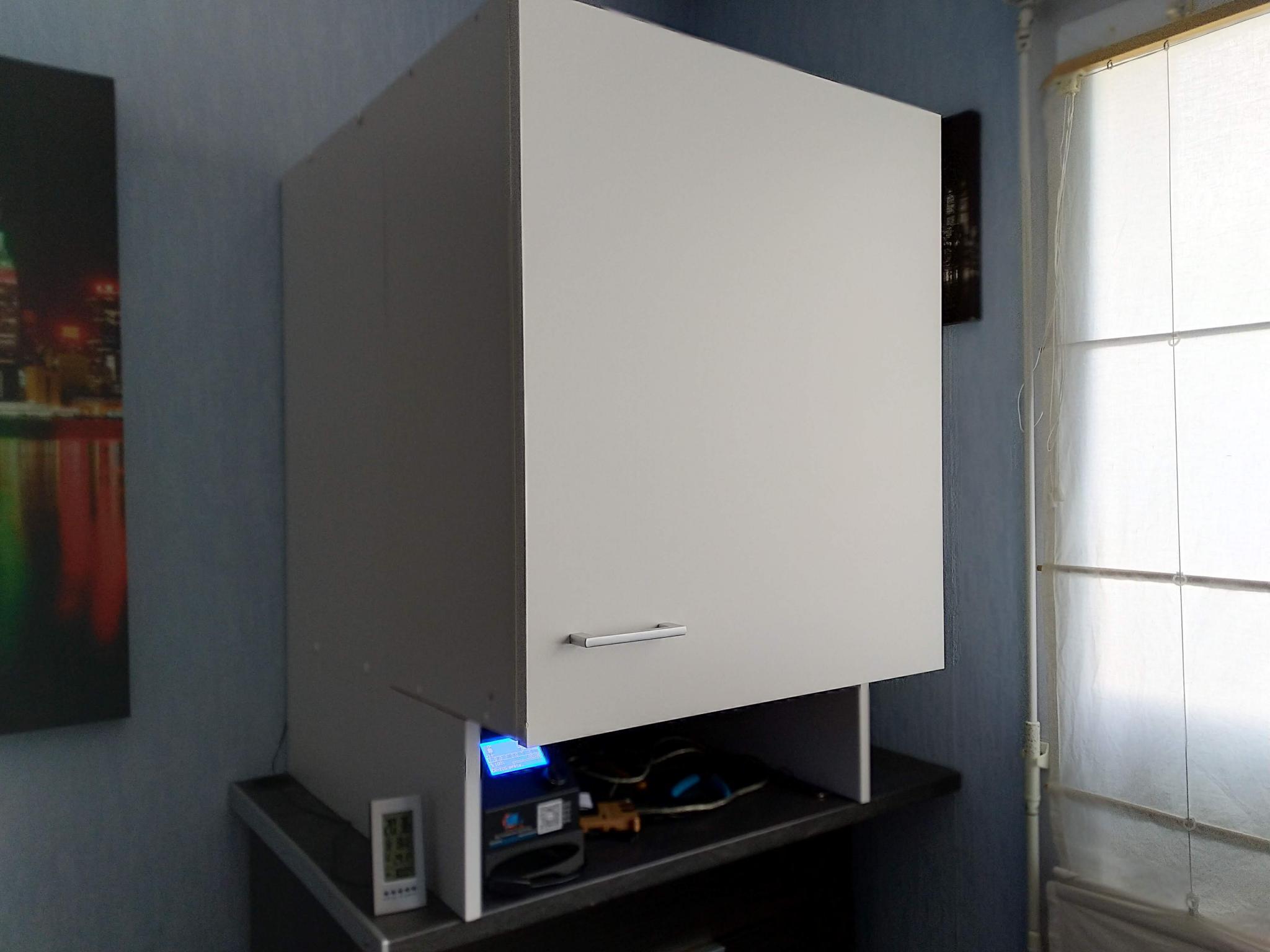

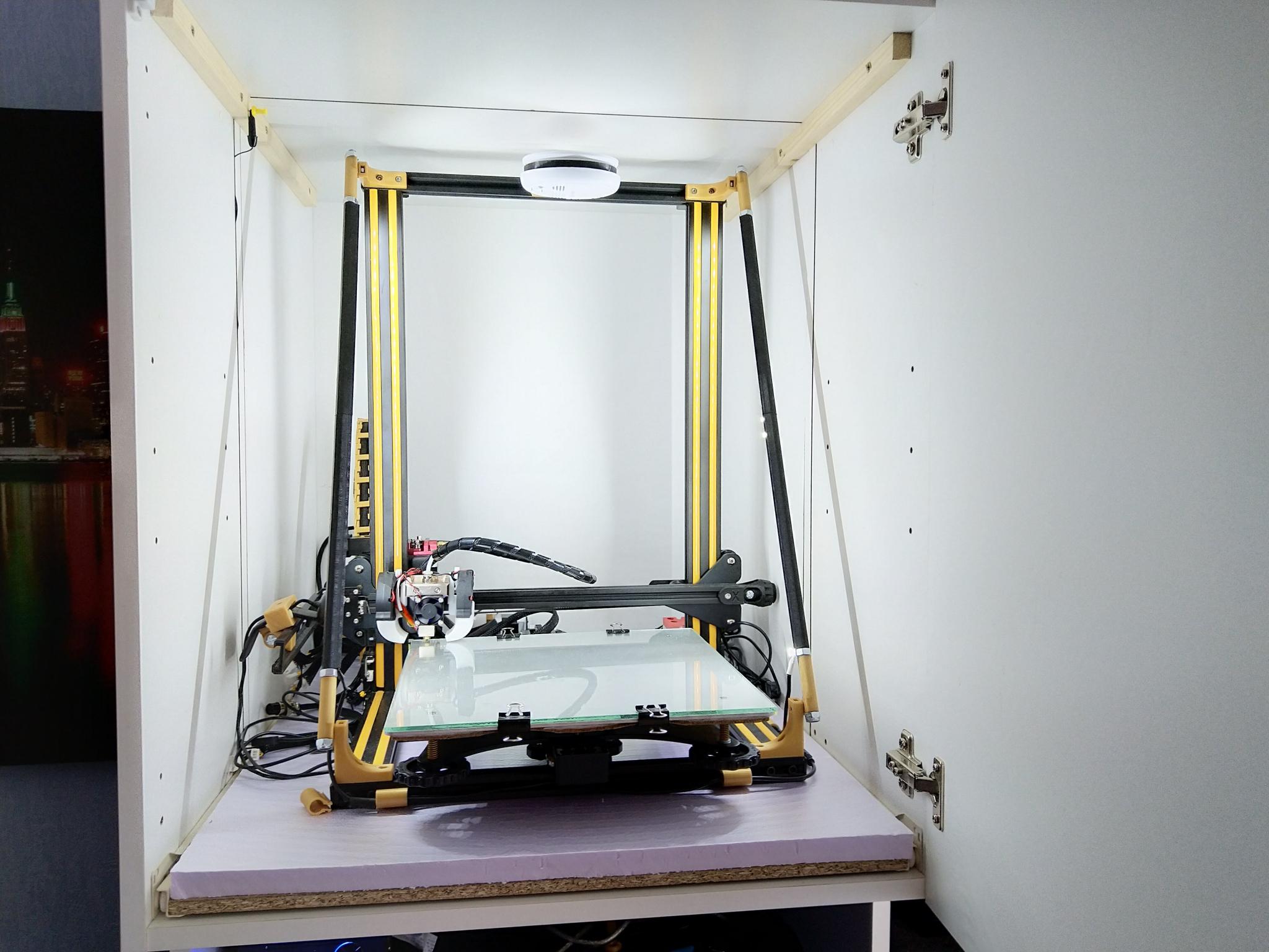

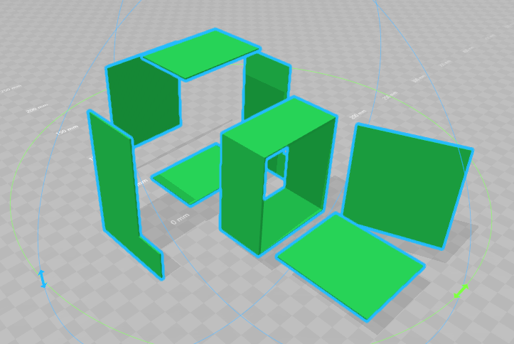

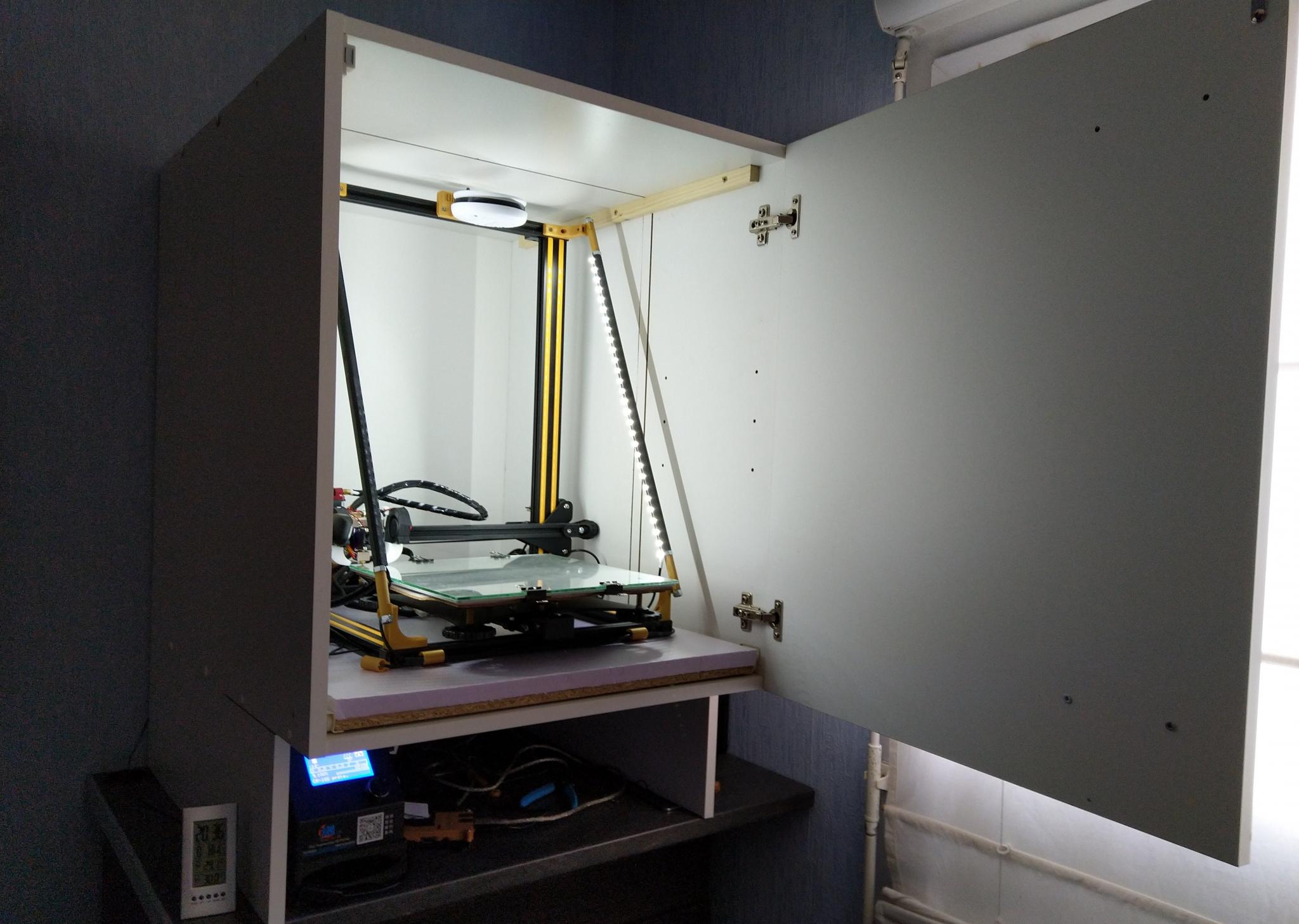

C'est fait !
J'ai acheté (ou presque) tout le nécessaire pour fabriquer le caisson.
Je pensais avoir tout acheté, ce que j'avais mis sur une liste... et une fois rentré... il me manquait 2-3 éléments (dont les lames pour la sice... forcément le truc indispensable... que j'ai oublié dans le chariot sur le parking)... les fortes chaleurs ne me réussisent pas.
Histoire de m'aider... je me suis fait un petit plan en 3D, j'ai converti les dimensions en mm (en cm le logicel plantait).
J'ai fait quelques modifications à mon idée d'origine.

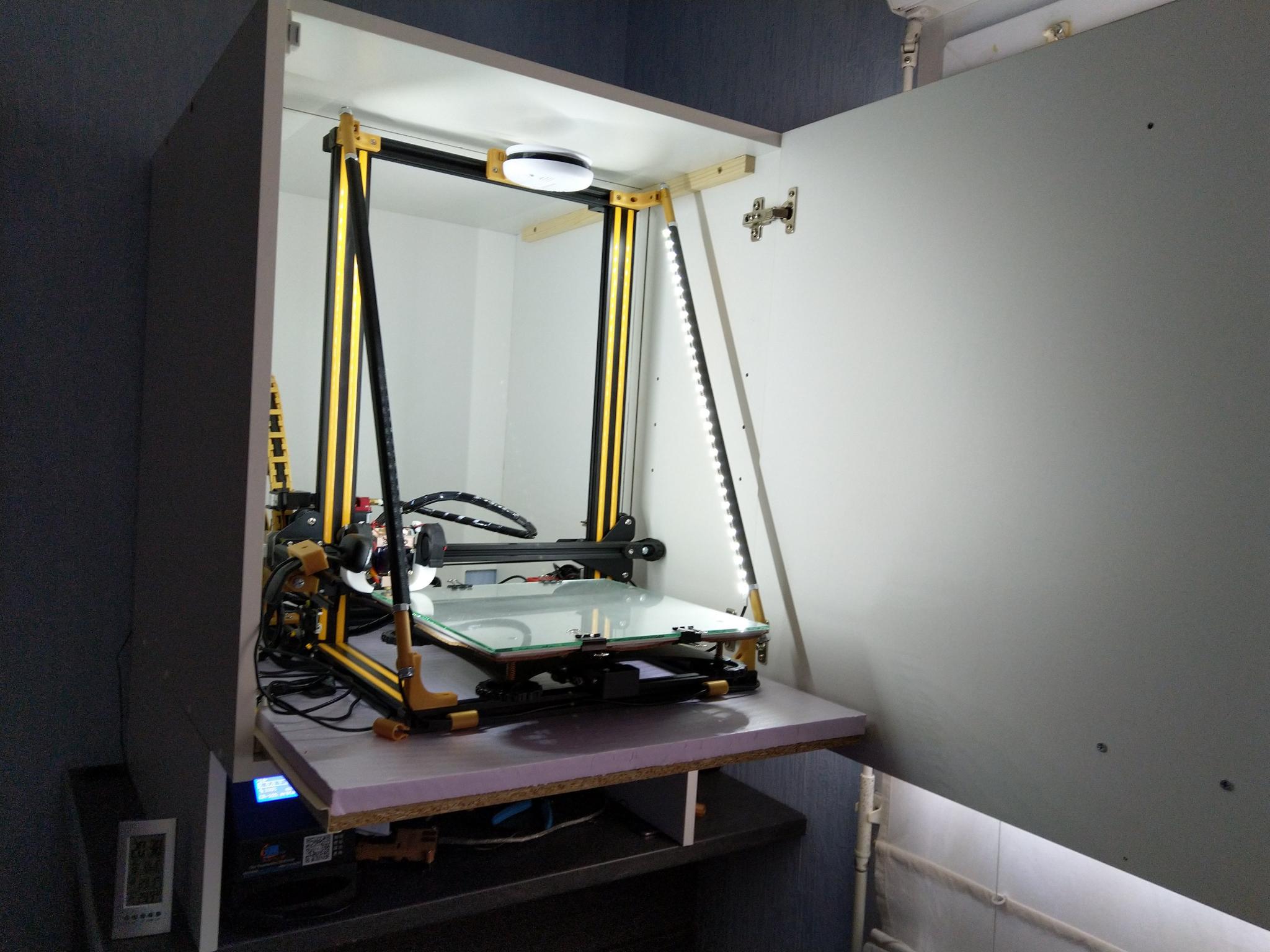

Le caisson aura un plateau coulissant sur coulisses (qui peuvent supporter 25kg).
Pour aider a supporter le poids... je mettrais des roulettes pour aider à supporter le poids de l'imprimante.

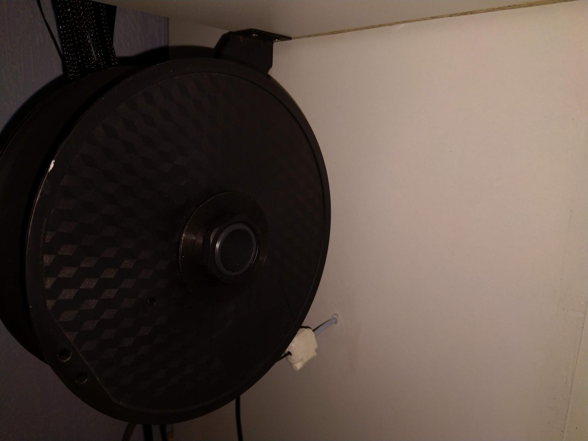

L'imprimante sera posée sur une plaque anti-vibration, qui absorbera les vibrations.
Sur ce plateau coulissant, il sera facile d'accéder à l'imprimante, dans devoir la sortir.
J'ai eût une idée de génie !
Par rapport à l'histoire des pieds, en discutant avec mon collègue de travail, il m'a posé la question :
Citation
Pourquoi tu couperais pas les planches de l'extension en L, cela ferait un bon support ?
Cela surélèverai le caisson, te permettant de mettre le boitier dessous, et le tout sera plus stable et plus solide.
OMG... 2 cerveaux c'est toujours mieux qu'un seul !
Idée adopté !
Et cela sera plus solide.

Gros Up... oui gros... car le caisson est... MONUMENTAL !
Quelques photos prise à la fin de la construction en extérieur :
Bon... je l'ai fini à... 20h30...
J'y ai passé ma journée... j'avoue avoir été interrompût par... le soleil (hein ?! soleil ?! la météo avait annoncé pluie et orage et c'est pas une pluie qui a duré 2 minutes et 17 secondes que je qualifierai de pluie) ... et une certaine @Alice_Wonderland... du coup... j'ai perdu du temps.
Je poste ces photos... simplement pour montrer... le résultat d'une première journée...
Il y  a des choses que je dois résoudre... comme :
où faire loger la bobine ?
Je laisse le caisson là où il est l'est ? Ou je le change de place en le posant sur le sol ?
Enfin bref... ces questions ne concernent que mon usage personnel.
N'hésitez pas réagir et à dire... ce que vous en pensez...

J'aime l'idée de l'imprimante sur rail 😉
Perso, j'ai préféré faire mon caisson en MDF et mettre des vitres (avec ouverture verticale pour la vitre avant). C'est un autre choix 😉
Pour ce qui est des bobines, j'ai décidé de les enfermer dans la partie gauche du caisson (jusqu'à 15 bobines), ou il y aura aussi toute l’électronique, et l'écran en façade.
Et mon caisson prend pas mal de place aussi, comme le tient 😜

Bon... j'ai fini... et je conclu ce post sur la fabrication du caisson.
J'ai fini de passer le mastic partout. Les interstices et les raccords ont complètement disparu (sur les photos, cela change pas grand chose). Sans me vanter, je suis le roi du bricolage !
J'ai mis un joint en mousse autour de la porte. J'ai percé a la scie cloche (qui a rendu l'âme au passage... après plus de 15ans de bon et loyaux service, j'ai fini à la scie), pour mieux passer les câble et qu'ils disparaissent tous sous le plateau coulissant désormais.
Il m'est arrivé une petite tuile... j'ai accidentellement arraché le fond du caisson. 45 minutes plus tard, c'était réparé et renforcé, cela n'arrivera plus.
J'ai descendu le caisson au sol... oui il est désormais au sol... j'ai réalisé un petit plateau pour mettre le boitier électronique toujours dessous, mais n'est pas à même le sol.
Le fait de l'avoir desendu me donne un nouveau plan de travail... j'aurais dû y penser plus tôt.
Et l'imprimante s'en retrouve moins haute... et plus facile.
Le test que je viens de réaliser : Tester le caisson et son isolation.
J'ai tout rebranché, j'ai mis en chauffe (pré-chauffage PLA).
En parallèle, j'ai mis la climatisation de la pièce en route.
21°C dans la pièce... 28°C dans le caisson (et en augmentation)
Yes ! Le test est réussi ! 😁
Et... le bruit... omg... je l'entend plus tourner... faut que je colle mon oreille au caisson pour l'écouter.
Je m'y attendais un peu... mais c'est bluffant !
Je crois qu'au final, je sortirai moins souvent l'imprimante, pour imprimer que dans le caisson.
Etape suivante : Réfléchir à un système de brassage et de filtration de l'air en interne (sans évacuation extérieure). Inconvénient majeur : Le caisson a été fait pour l'imprimante seulement, j'ai quasiment pas de place pour mettre quelque chose... j'ai déjà eût de la peine à caser la bobine et son support.

Le caisson a lui seul fait 24kg... c'est correct... mais le gabarit... m'a obligé d'embaucher 2 bras supplémentaires pour le transporter jusque dans le bureau.
Et la question bête une fois devant le seuil de la porte du bureau : t'est sûre qu'il passe la porte ?
Là... surprise il passe... au centimètres près...
Je me serai retrouvé "c.." de devoir le démonter pour le rentrer.
J'avoue... avoir fait quelques bêtises... notamment sur le support de bobine.
Une première fois je le met au fond... tout au fond du caisson... et là je me rend compte... que je peut pas mettre la bobine, j'ai pas laissé assez de place. 🤣
Deuxième coup... je le met devant... juste derrière la porte... et là... pas de bol... cela empêche de monter l'axe X, car le bras de la caméra touche le support de bobine à 30cm de hauteur. 😂
La troisième fois fût la bonne !👍
J'ai remis le support au fond du caisson... mais j'ai fait cela avec la bobine dessus... histoire de pouvoir vérifier de pouvoir l'enlever.
Mais c'est du provisoire... en attendant de trouver meilleure idée.
Au moins maintenant... je peut imprimer quelque soit les conditions.
Et je peut pousser un peu plus fort la climatisation, sans craindre de foutre en l'air mes impressions.
Rien que pour cela... c'était la bonne solution que de faire un caisson.

C'est encore moi !
Comme dit le dictons : Il n'y a que les idiots qui ne changent pas d'avis et qui ne reconnaissent pas leurs erreurs.

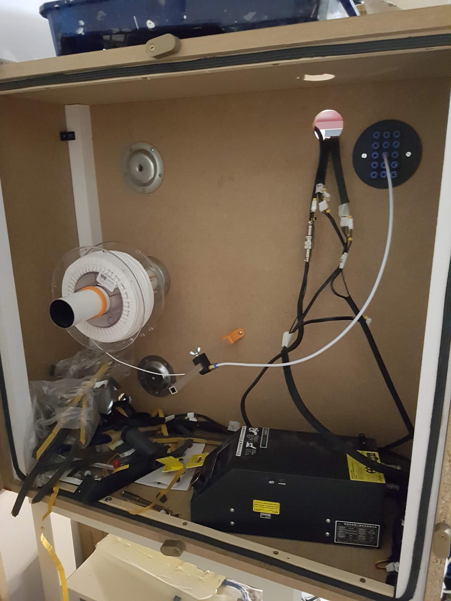

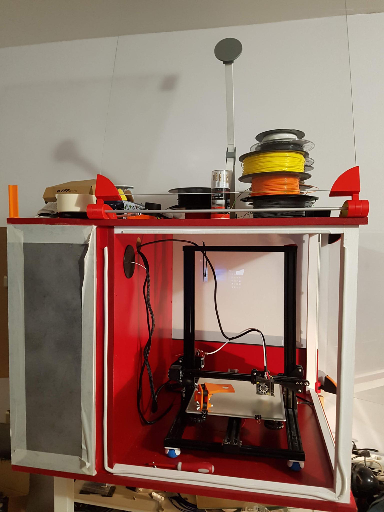

Eh bien oui ! Je l'avoue... j'ai fait quelques erreurs sur ce caisson.
A l'usage... mettre la bobine à l'intérieur, tout au fond... c'est juste un calvaire pour changer la bobine. Il faut tirer le plateau de l'imprimante, passez le bras a travers l'imprimante... non et non... c'est trop chiant tout cela.
Autre dilemme... le boitier de contrôle et les câbles. Les faires passer sous le plateau coulissant... c'était une bonne idée au départ... sans quand un câble se débranche et qu'il n'y a pas la place pour passer les doigts pour rebrancher le câble que s'est débranché.
Et c'est à ce moment là que débarque... @Alice_Wonderland (qui passe en touriste), et après un café quelques biscuits, je lui raconte et montre le caisson...
Et c'est à ce moment là qu'elle me sort la question : Pourquoi tu fait pas un caisson au caisson ?
J'ai pas compris sur le moment... j'ai même cru qu'elle me proposait de faire un caisson qui engloberait le premier caisson... What ?!
Et c'est là qu'elle m'explique : "Tu met le boitier de l'imprimante dans un caisson à côté et tu met ta bobine en dessous de ce 2e caisson... et comme cela tu résoud les 2 problèmes."
Là... je m'avoue vaincu par le gente féminine. Et une fois... débarassé d' @Alice_Wonderland (comme dit le dictons : Loin des yeux, près du coeur)
J'ai fait l'invetaire des morceaux de planches qui restait... j'avais de quoi faire l'idée.
Il est 13h30, ce Vendredi... je me mettait au travail...
Scie... perçeuse..
Au bout de 30 minutes... je me serai fait engueuler par le voisin qui sortait seulement de son lit, et me criait : "Eh vous faites du bruit." Je précise, il est 14h00, et c'est le début de l'après midi. Ah ces vacanciers qui font la grâce matinée...
Enfin bref passons... il y en a qui bosse point !
Et après avoir résolu le dilemme cornélien : Ok pour le caisson du boitier... mais où je fait passer les câbles et le filament  maintenant ?
5cm de tube PFE plus tard traversant le caisson.
Voilà le résultat :
PS : là je me rend compte que c'est le détecteur de fin de filament qui pose problème... il me gêne au bon passage du filament à l'intérieur du caisson... il va donc atterir à l'extérieur, dès demain !
