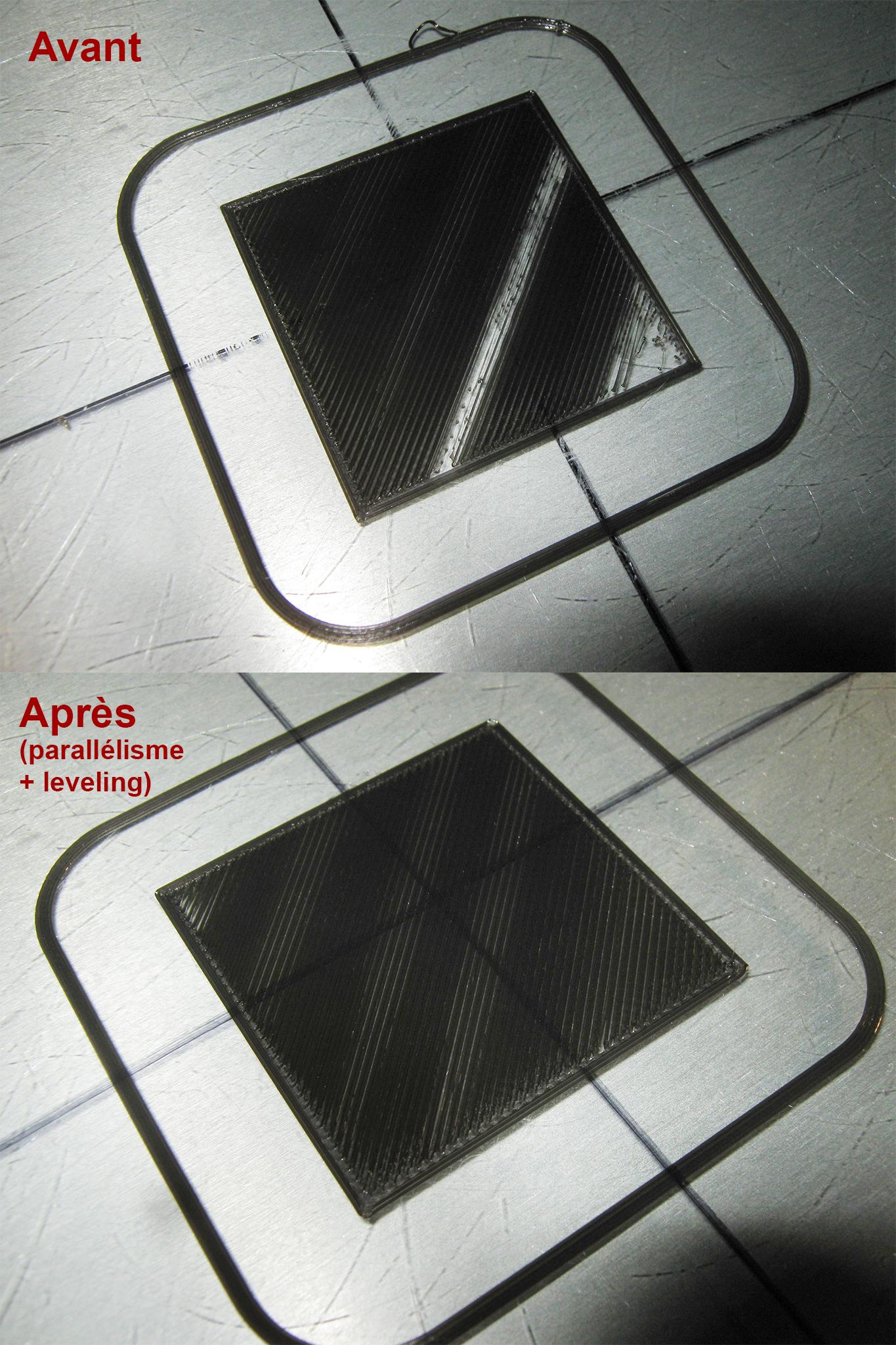

Bon, cette fois-ci, c'est un problème que j'ai déjà rencontré et que j'avais réglé en faisant la parallélisme du plateau + le nivelage. Enfin, réglé, c'est peut-être un grand mot ! J'avais amoindri le problème, disons. Voyez plutôt :
Suite au parallèlisme + leveling, j'avais retrouvé une impression plus ou moins correcte mais on voyait encore des stries dans le matériau. Donc pas parfait mais ne sachant pas d'où pouvait venir ce problème, je n'ai pas cherché plus loin.
Et puis, aujourd'hui, je fais un parallélisme parfait, un bon leveling, je veux imprimer une grande surface et j'obtiens ces deux résultats :

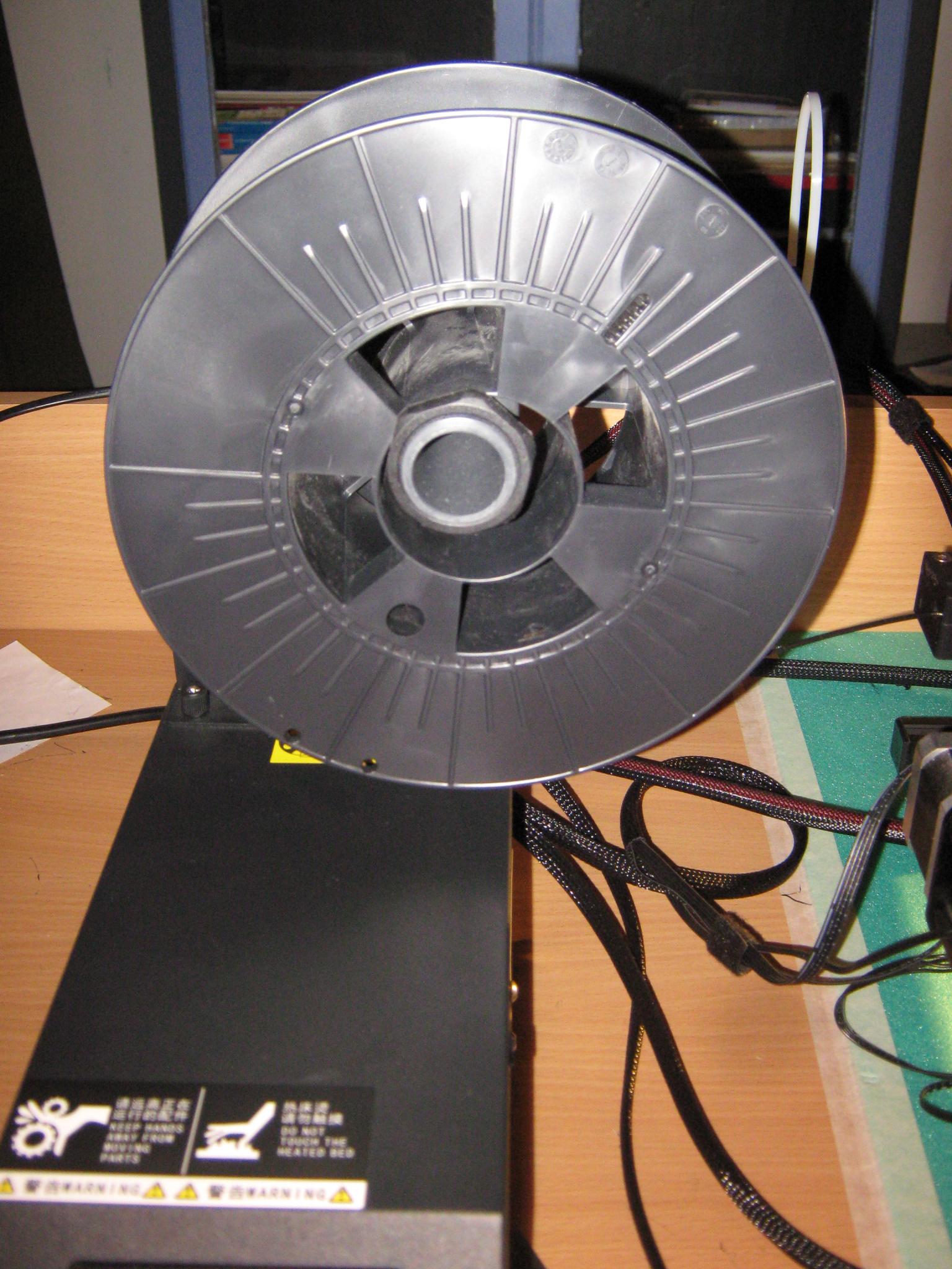

De mon côté, je commence à penser qu'une bobine posée sur un essieu (ou rouleau, je ne sais pas comment appeler ça) n'étant pas aux dimension ad-hoc, ce n'est peut-être pas une si bonne idée !

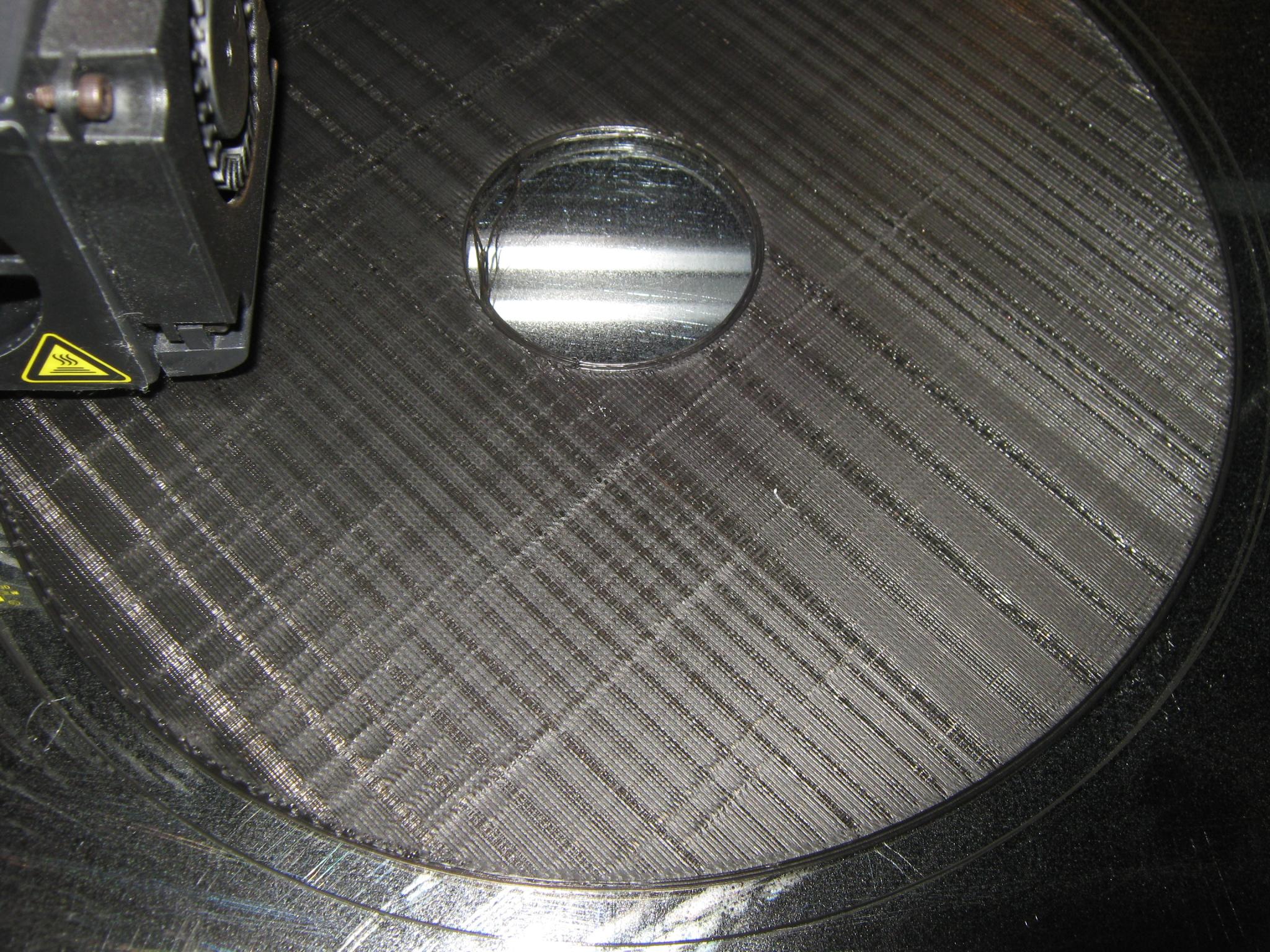

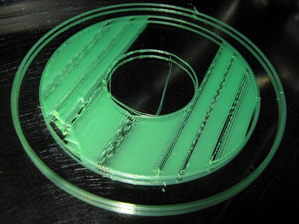

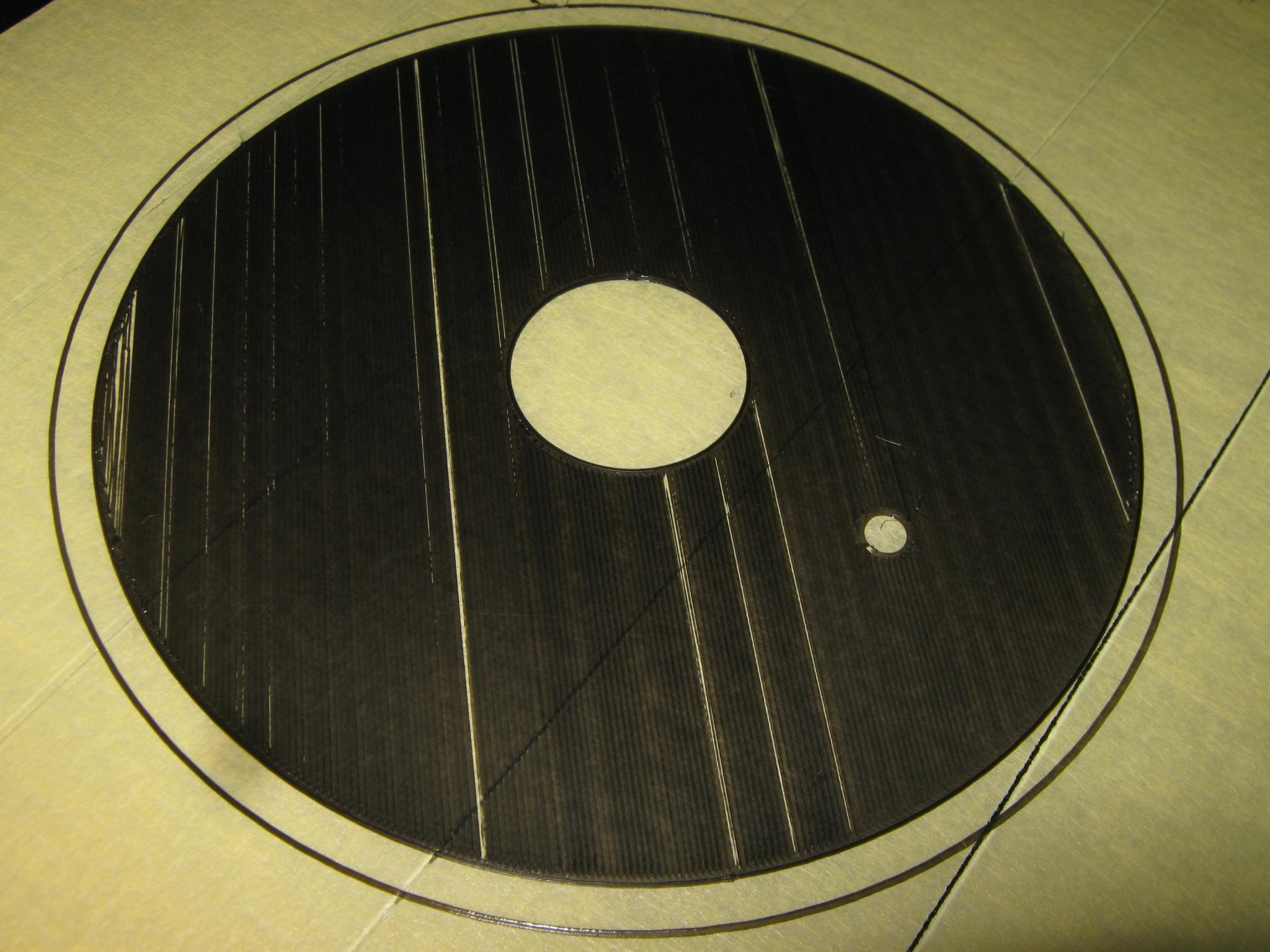

Voici la suite !
Voilà ma nouvelle impression ! C'est déjà beaucoup mieux mais j'ai encore des soucis ! Par exemple, je pense être en sous-extrusion. Mais je m'étais mis à un débit de 99% et à une température de 199°. Est-ce pour ça ?
Bref, tout n'est pas parfait ! D'ailleurs, si je prend la photo sous un autre angle, voici ce que ça donne :
Et là, à quoi est-ce dû ? Je l'ignore... Je poursuis mes recherches !

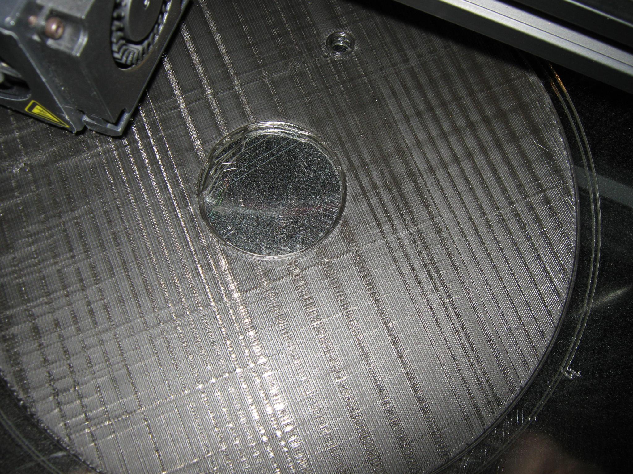

Voici ma deuxième couche... Est-elle bien normal ? Je sèche ! Y a des espacements entre les lignes d'extrusion... Ca ne me semble pas vraiment génial !

Trêve de plaisanteries, as-tu vraiment bien résolu ton enroulement sur la bobine? Car sur tes photos, le filament ne coule pas à flot.
Pourquoi est-il freiné? Plusieurs causes sont possibles (en partant de la bobine à la buse):
  • un noeud dans la bobine
  • si tu as un détecteur de filament sur ta machine, certains avaient des problèmes de filament qui ne glissait pas correctement à l'intérieur
  • extrudeur qui n'entraine pas régulièrement le filament (ressort trop / pas assez tendu, roue crantée partiellement "bouchée, vis du levier trop serrée,...)
  • le tube PTFE joue t'il bien son rôle : faire glisser le filament à l'intérieur
  • le (les) pneufits (la pièce métallique à la sortie de l'extrudeur qui maintient le tube téflon)
  • le montage correct de la tête: le PTFE doit être en contact de la buse sans aucun interstice sinon c'est le bouchage assuré

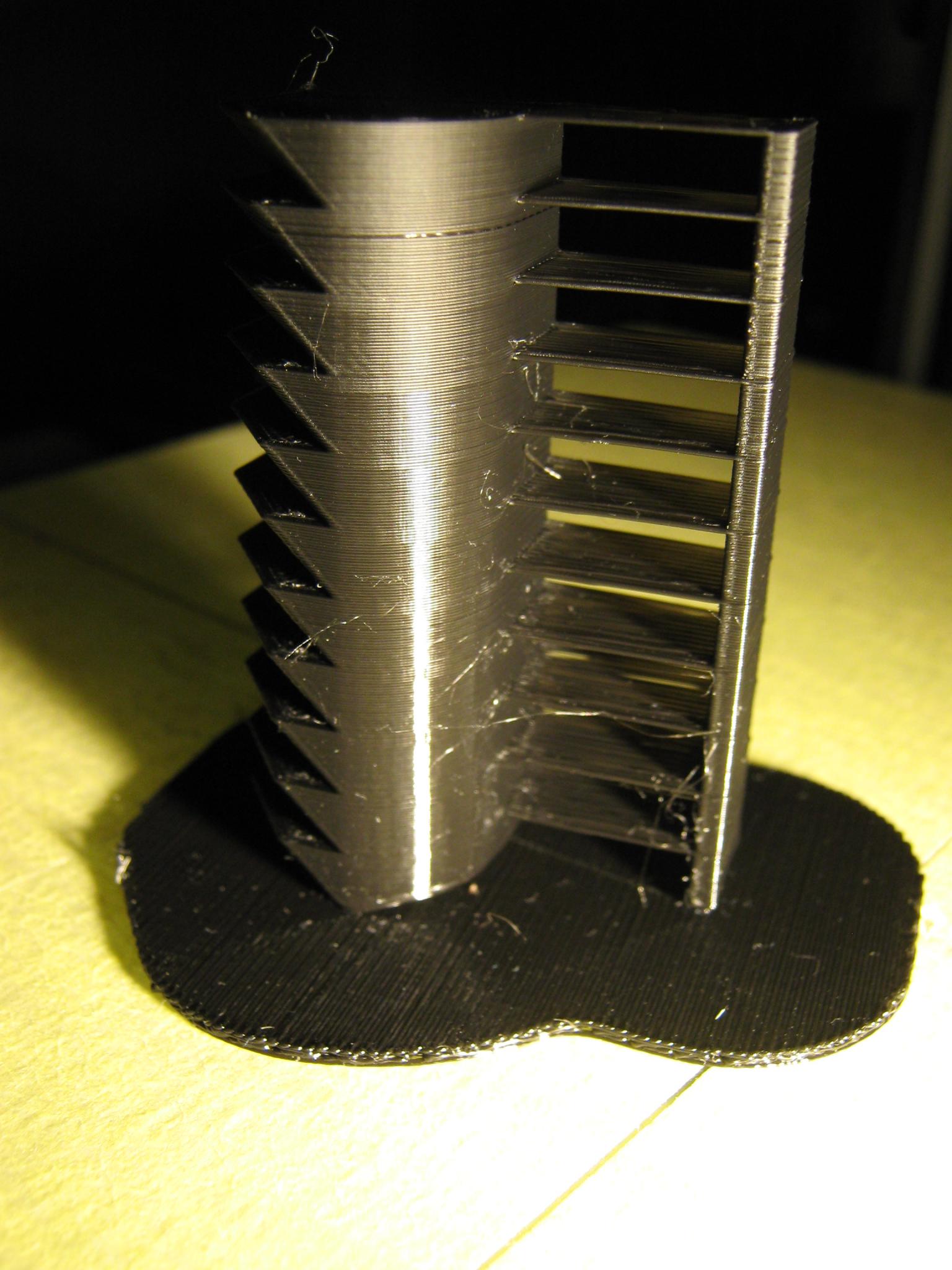

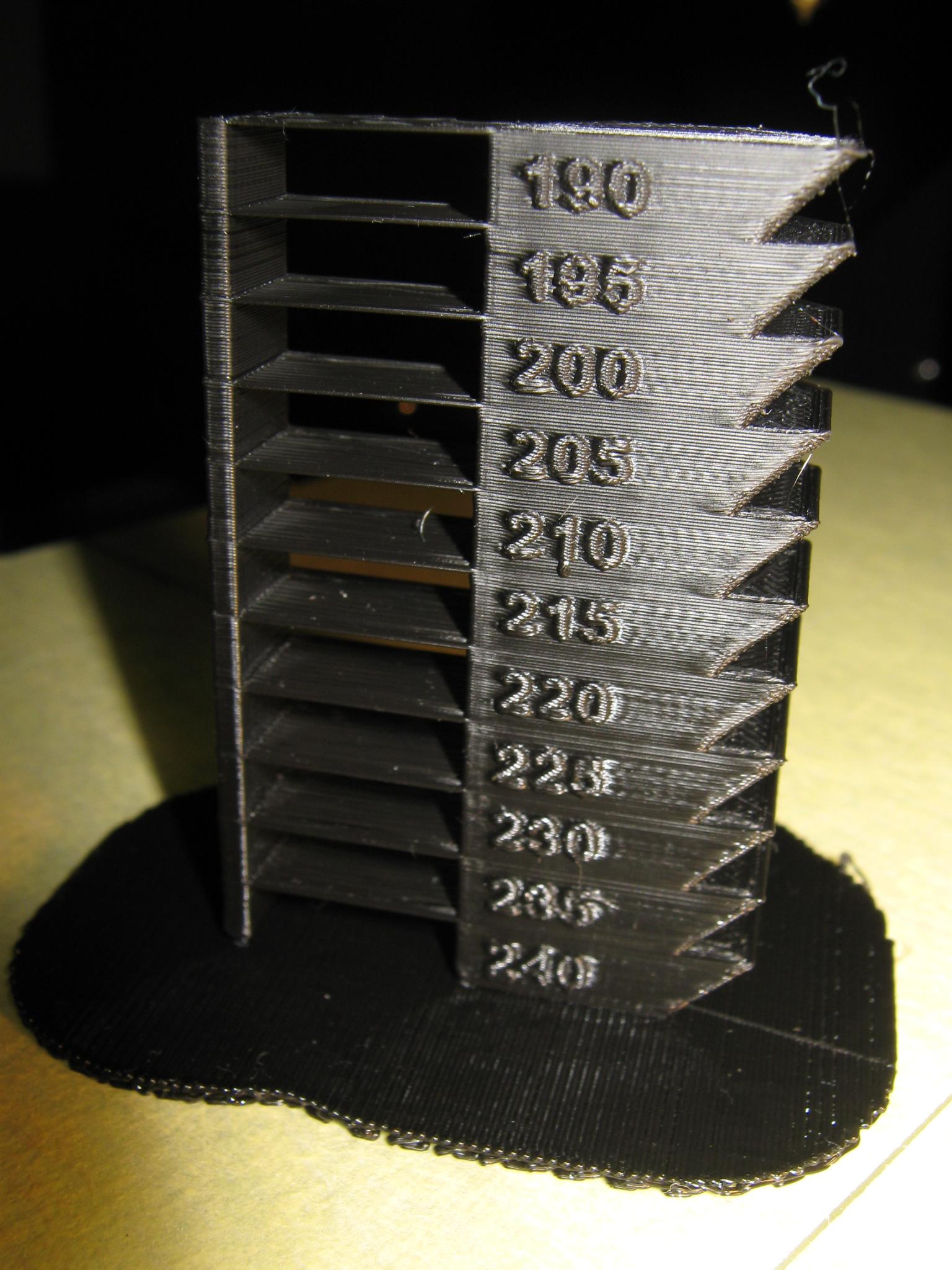

Peut-être une question de température aussi. As-tu réalisé une tour de températures pour ton filament?
Dans le trancheur que tu as utilisé pour préparer ta pièce, as-tu vérifié en mode couche si le STL de départ fait bien ce qu'il doit faire?

• as-tu vraiment bien résolu ton enroulement sur la bobine? Car sur tes photos, le filament ne coule pas à flot.
Oui et ça a l'air de se dérouler normalement. Néanmoins, est-il possible que ceci pose problème ? Je n'ai pas d'adaptateur pour le noyau de la bobine.

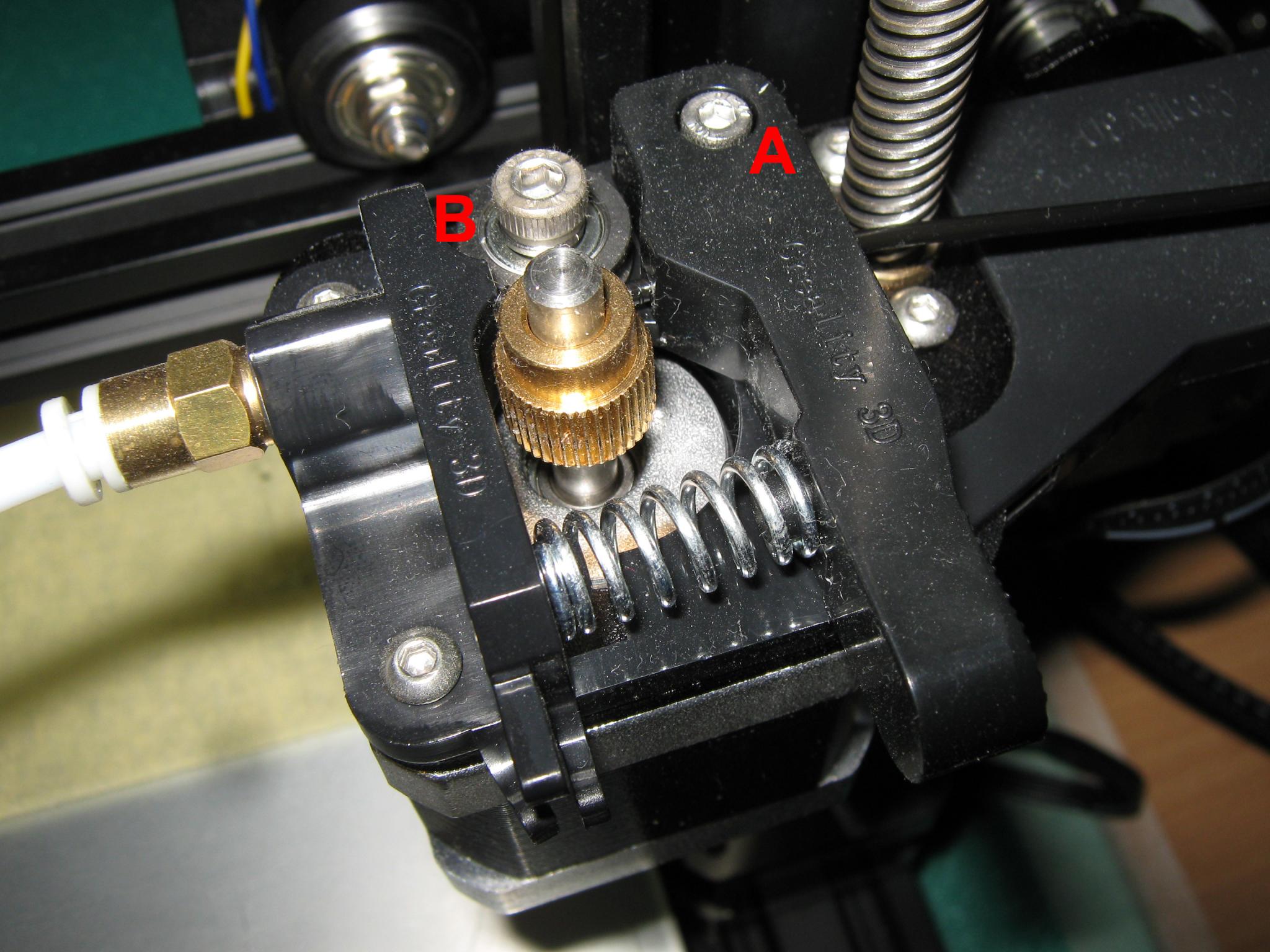

Ca a l'air de se passer normalement mais j'ignore comment vérifier que c'est bien le cas. En tous cas, la roue ne claque pas et je n'ai pas de copeaux de plastique. Tout ce que j'ai, c'est ceci mais à mon avis, ça doit être normal :

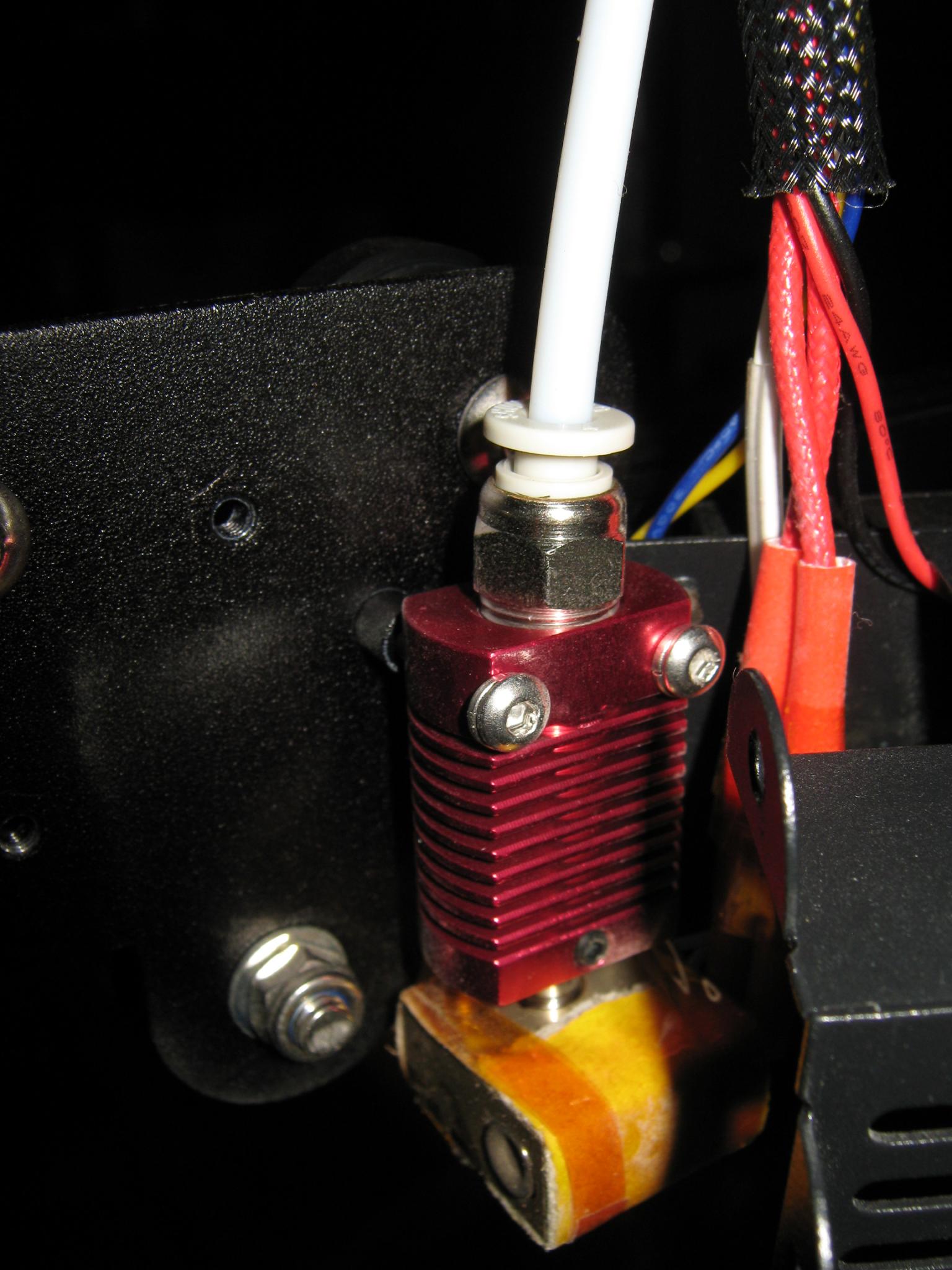

Là, j'ai eu un souci sur celui posé au départ sur la machine lorsque je l'ai reçue, il empêchait le passage du filament et serrait trop fort le tube en PTFE, il avait même créé  une entaille dans celui-ci. Je l'ai remplacé par la pièce de rechange et plus de souci.

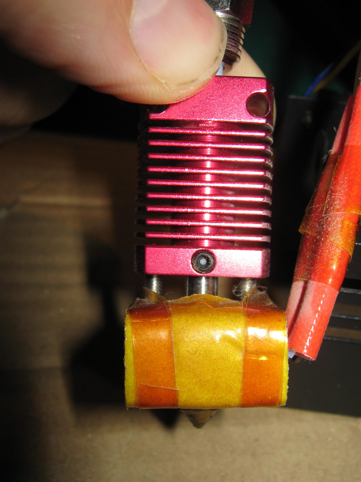

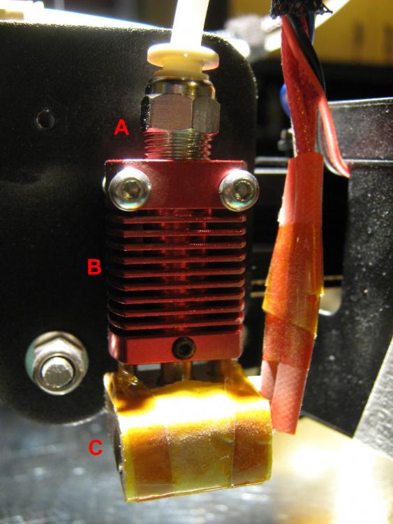

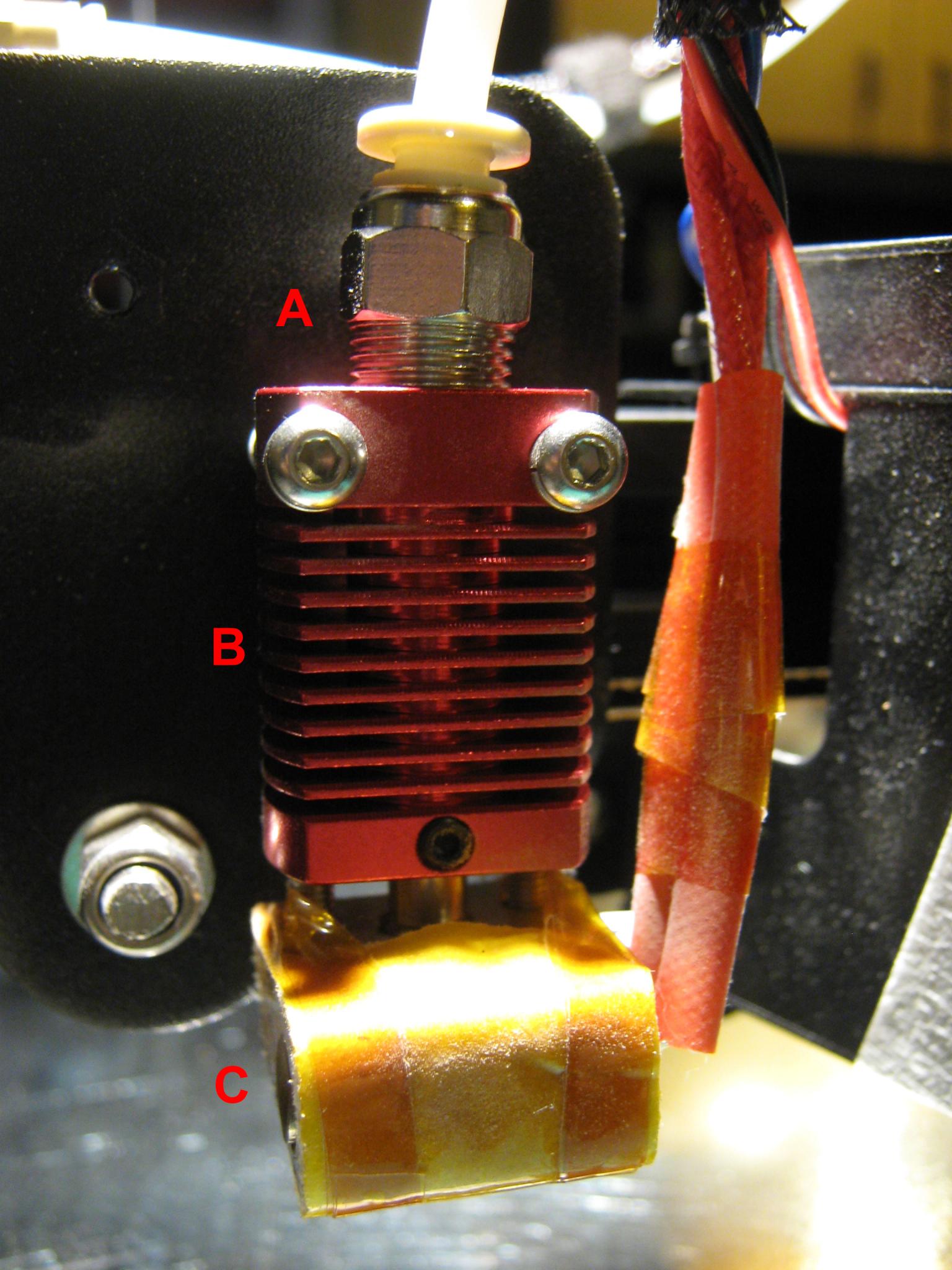

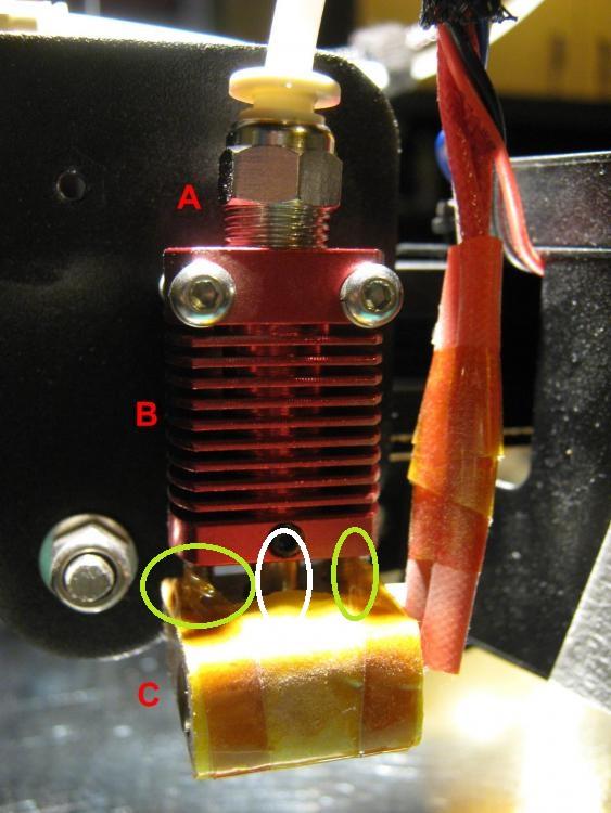

AAaah, merciii, je crois que j'ai trouvé au moins un problème, si pas LE problème ! Je m'apprêtais à prendre une photo pour te montrer et te demander si c'était bien comme ça que ça devait être... et en regardant, j'ai vu ça :
Je ne sais pas si ça se voit mais l'écrou de maintien du tube dans la buse était desserré !!! Donc, voilà, un problème résolu ! Va falloir que je teste pour vérifier tout ça !
• Peut-être une question de température aussi. As-tu réalisé une tour de températures pour ton filament?
Oui, j'en avais fais une :
Ca ne se voit pas très bien sur la photo mais, selon moi, c'est entre 200 et 205° que c'est le plus correct.

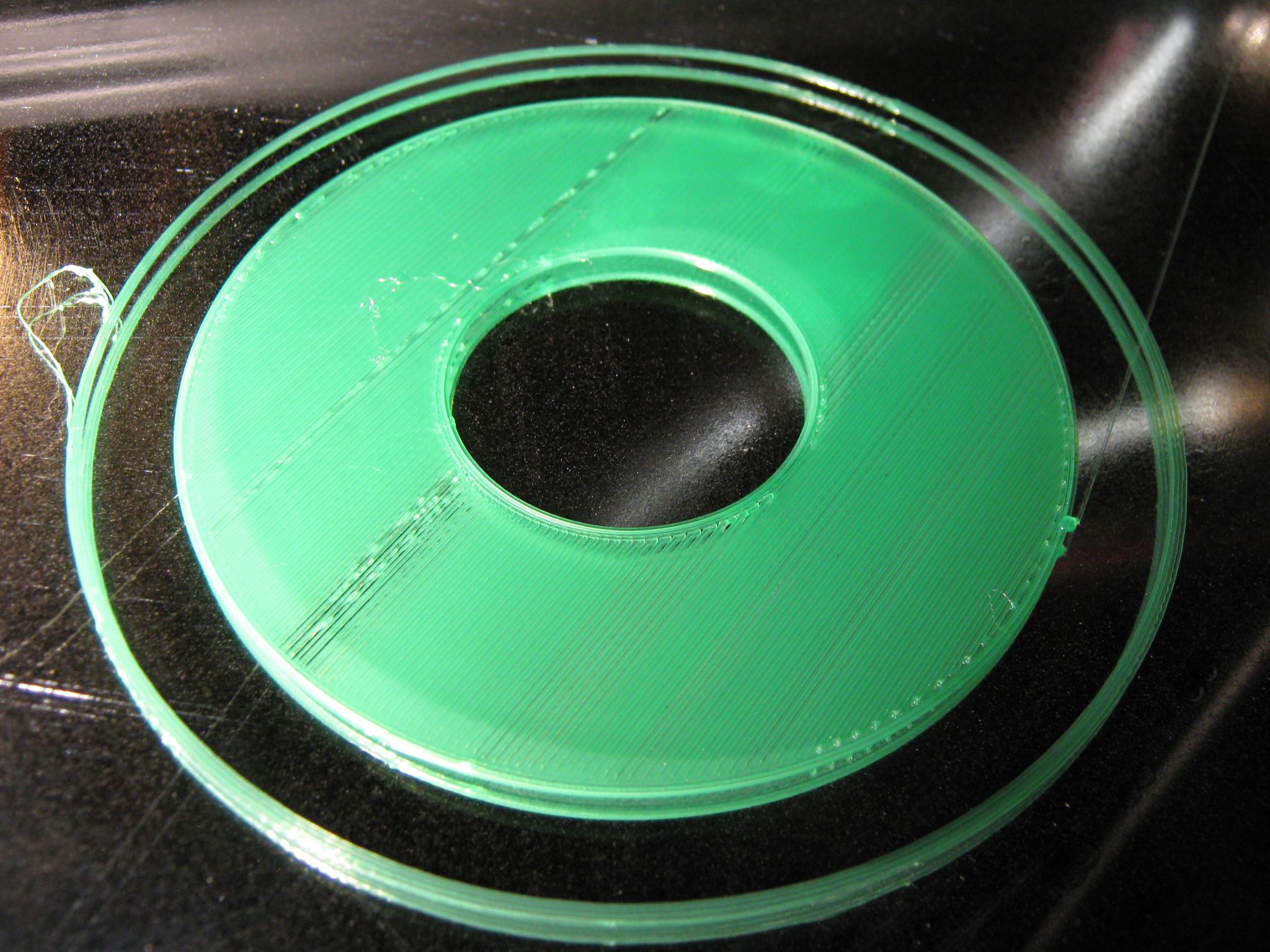

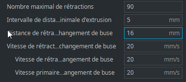

Bon, je ne suis pas encore reparti dans mon impression et comme il y en a pour 5h40, je ne vais pas relancer ça maintenant mais... j'ai quand fais un petit test d'impression et je me retrouve encore avec ces fils intermédiaires entre mes zones d'impression et ça m'énerve.
Là, j'avais augmenté la vitesse de déplacement à 250 pour voir et le fait est que c'est trop, ça a tendance à déformer ce qui a été imprimé. En plus, ça n'empêche pas les fils.

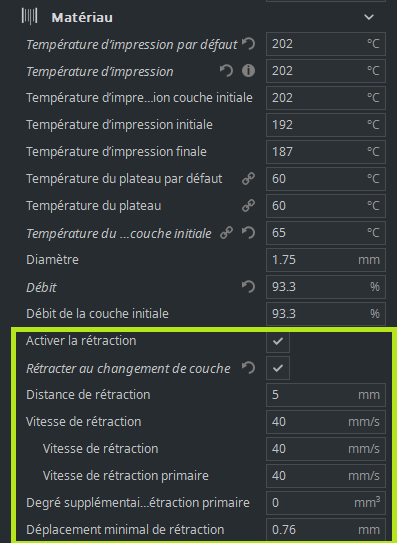

Concernant la rétraction, il y a plein d'options et j'ai des doutes sur lesquelles je dois employer.
Activer la rétraction : oui
Distance de rétraction : 6,5 mm
Vitesse de rétraction : 70mm/s
vitesse de rétraction primaire : 70mm/s
Déplacement minimal de rétraction : 0.8mm
Nombre maximal de rétraction : 90
Distance de rétraction de changement de buse : 16 mm
Vitesse de rétraction de changement de buse : 20 mm
Distance de détour max sans rétraction : 0 mm
Décalage en Z lors d'une rétraction : oui
Décalage en Z uniquement sur les pièces imprimées : oui
Hauteur du décalage en Z : 5 mm
Mode de détours : tout
A noter que le décalage en Z n'a l'air de fonctionner que lorsque je désactive le mode de détours (là, il est activé).
Ai-je fais une erreur quelque part ?

Euh 5mm de décalage en Z ?! C'est une faute de frappe, non ?
Une valeur de 0.2mm est largement suffisante avec le PLA 😉

Hihihi, il fait du Hairy 😄
Ceci dit, au moins, tu comprends bien le problème vu qu'il est très visible avec un uplift de 5.0... reste à trouver la bonne combinaison pour le réduire, et quand il aura 'disparu', tu pourra redescendre entre 0.5 et 0.2 😉
Toujours aussi étouffant en ce moment.
Voilà les paramètres de mon trancheur quand j'imprime (pas en ce moment 😉😞
Cura_retraction1.png.4faf62942474c57ed618224771f69b9e.png974585942_Cura_matriau2.png.8c6de397556672f2060731ff61408f6f.png
Concernant le filage (oozing) c'est très compliqué à régler: température d'extrusion, matériau utilisé, ...
Si il n'apparait qu'en dehors de la pièce imprimée, où est le problème ?
Tu peux éventuellement ajouter une petite quantité (0.05 mm^3) dans "Degré supplémentaire .... rétraction primaire" (mon profil Cura est inspiré du dernier profil de Santube). Je te le joins en PJ.
santube-profile-0.2.txt

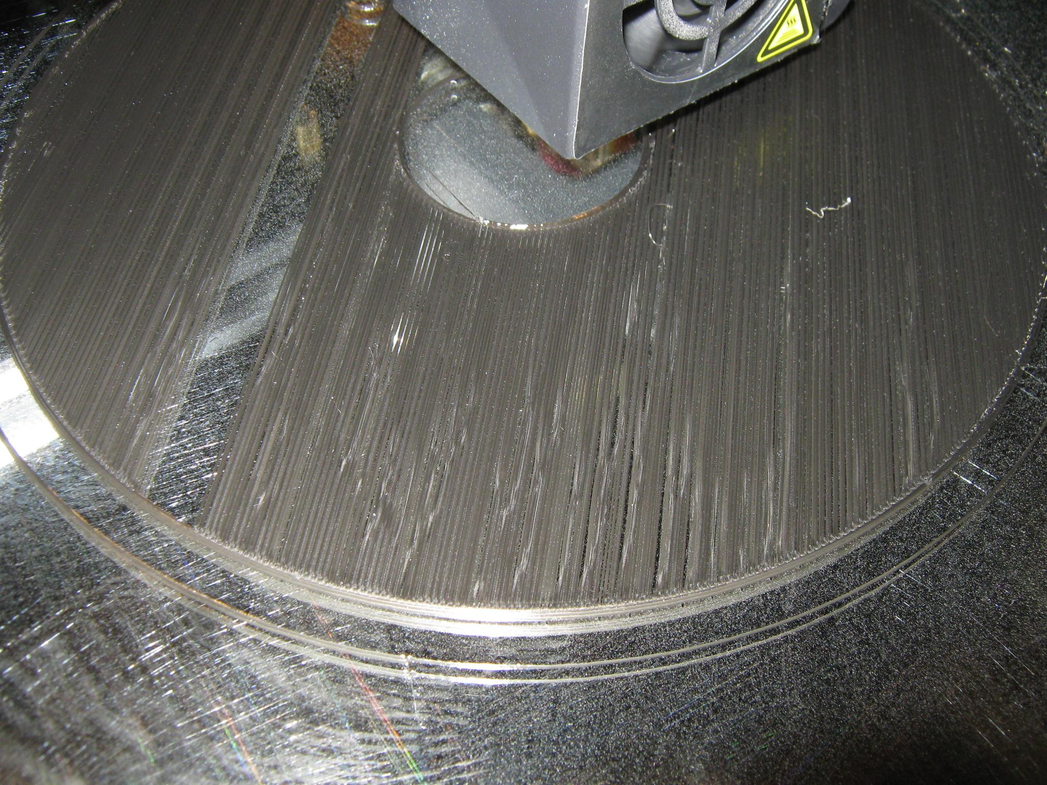

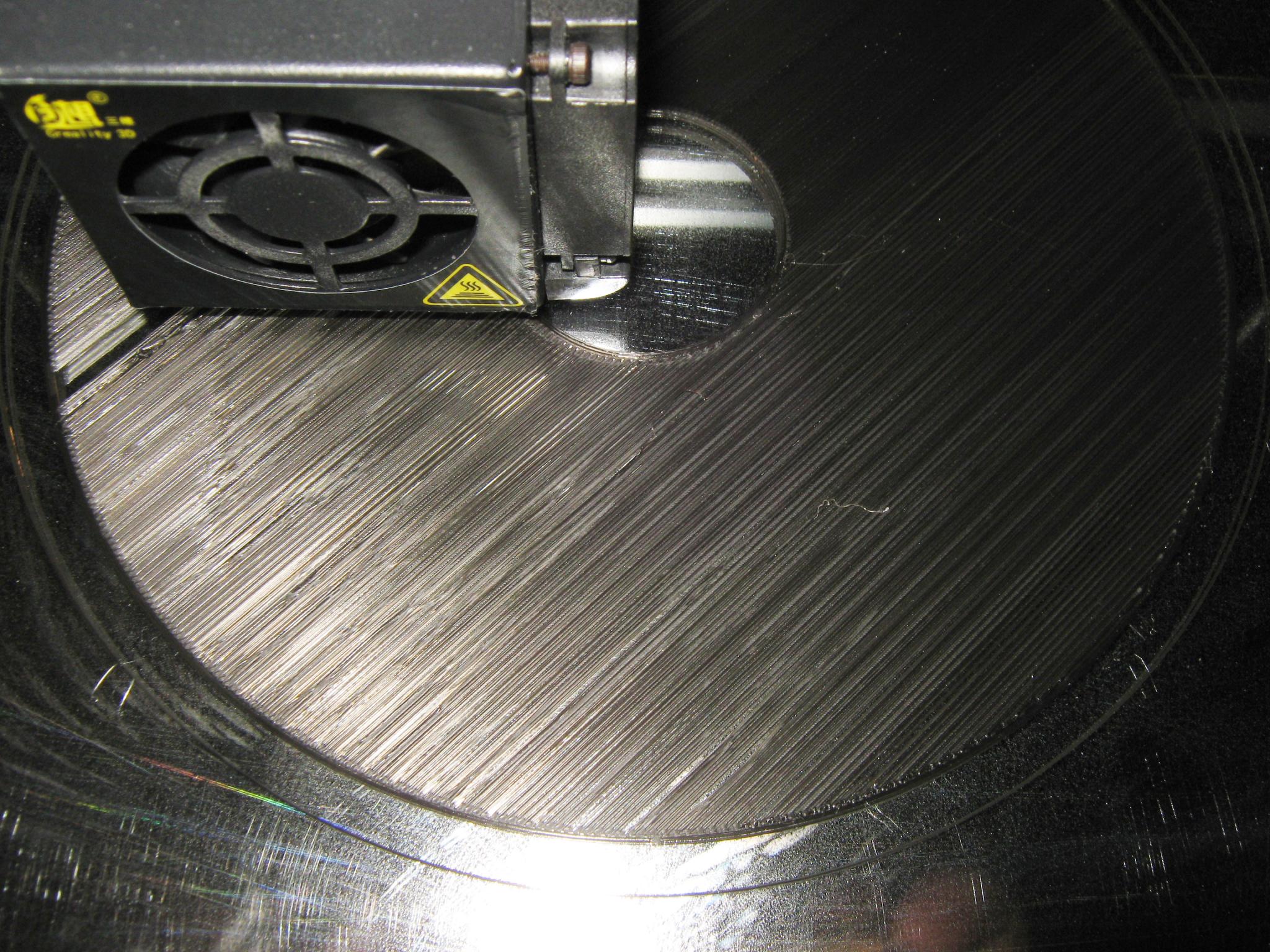

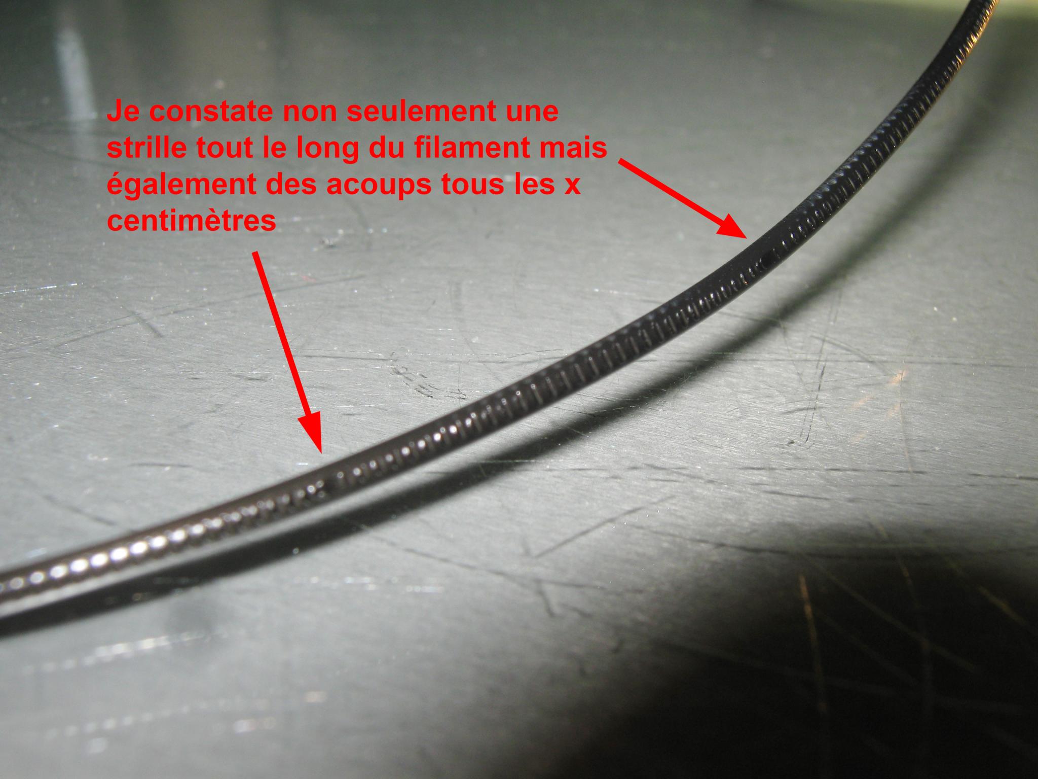

Par contre, j'ai un autre souci ! J'ai découvert un truc qui, à mon avis, explique mes problèmes récurrents de disparité dans mes extrusions. En effet, jusque là, avec mon filament EmotionTech, ça se passait plus ou moins correctement. Enfin, ça dépendait des impressions. Par exemple, sur ma dernière impression avec ce filament, j'ai rencontré des soucis.
Mais, là, je viens de changer de filament et, cette fois-ci, c'est d'autant plus flagrant, j'ai un vrai problème d'extrusion ! Je suis passé sur un filament de chez Grossiste 3D, il est un peu plus rugueux. J'ignore si c'est pour cette raison mais le résultat est beaucoup moins bon (là, je vous montre une impression qui a particulièrement foiré) :
On voit bien le manque de matière toutes les x lignes. En fait, j'ai regardé mon extrudeur pendant le travail et je constate que j'ai une roue qui patine ! Il s'agit de la roue B sur la photo qui suit. Je constate qu'elle patine uniquement lorsqu'il y a une longue période d'extrusion ininterrompue. J'ai tenté de desserrer/resserrer la roue A à différents niveaux pour voir si ça changeait quelque chose mais rien n'y fait. J'en ai conclu que le problème ne vient pas du serrage. En ouvrant le détecteur de filament et avec un coton-tige, j'ai tenté de mettre un peu de WD40 dans le goulot de celui-ci car le WD40 aide au glissement/déplacement des matériaux en contact. Malheureusement, ça n'a rien changé du tout. J'ai voulu retirer le détecteur de filament mais lorsque je le fais, Marlin ne reconnait pas le système et ne veut pas démarrer l'impression. Je vais peut-être tenter de le retirer quand même en mettant un adhésif autour de l'interrupteur pour simuler la présence du filament.
Ce n'est pas un problème de température, je pense, car j'imprime à 190°, ce qui est la température recommandée par Grossiste 3D.

Pour le détecteur il y a bien plus simple, tu coupes un bout de filament et tu le mets dedans. Comme ça tu pourras imprimer sans le détecteur.
Vu la tronche de ta première couche, te casse pas la tête, reprends du début.
On voit que l'extrusion n'est pas constante. Je vote pour le ptfe qui est partiellement bouché et/ou mal positionné dans le corps de chauffe.
Envoyé de mon Nexus 6 en utilisant Tapatalk
D'après le résultat sur le plateau, il y a clairement un problème d'arrivée de fil....
1 - methode 'petit atomic' à la main : tu mets en chauffe à 230° (ou plus si ton firmware le permet), et en tenant pincé l'extrudeur, tu pousses manuellement le fil : ça doit sortir rgulièrement avec un effort 'constant'.
2 - a priori, dans les dents d'engrenage en bronze, il n'y a pas de débris.. (ce qui est d'ailleurs presque étrange 😄 )Tu dis que la 'roue B' (le galet de pression dans le jargon) ne tourne pas toujours... humm c'est pas un extrudeur pour du fil de 3mm utilisé avec du fil de 1.75 j'espère... ?
En principe, ce galet 'écrase' le fil contre les dents de la roue en bronze. Si tu retires le fil, est-ce que tu vois bien des petites encoches dans la partie du fil qui avait été entraînée ?
3 - mets un petit coup de marqueur sur l'arbre du moteur, et tu le prolonge sur la roue en laiton. Assure toi que quand tu déroule du filament en mode piloté, ça fasse un mouvement normal (vitesse constante, pas de retour en arrière et pas de glissement entre l'arbre et la roue d'entrainement)

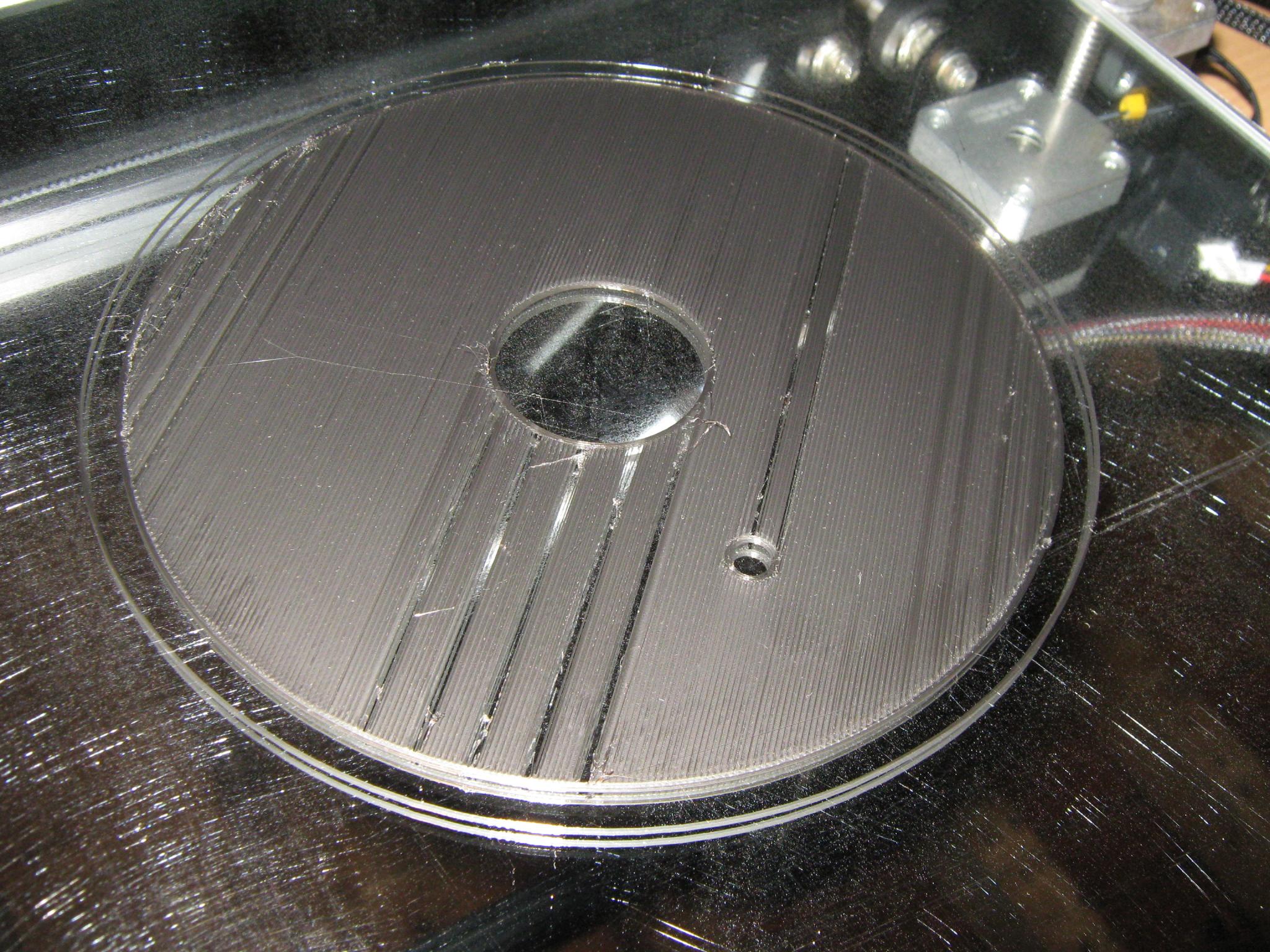

Merci pour vos interventions et vos conseils ! Alors, en fait, il est fort probable que ma buse était partiellement bouchée car après un nettoyage, ça va mieux ! Mais pas parfait... On voit qu'il y a encore des stries.
Alors soit ma buse n'est pas encore bien dégagée, soit j'en viens à me demander si, effectivement, je n'aurais pas un souci dans le corps de chauffe. A un moment, j'ai voulu examiner le tuyau en PTFE, côté buse. Je ne sais même plus pour quelle raison je voulais faire ça mais j'ai tiré dessus pour tenter de l'en sortir, sans succès. Ca tient bien... Mais possible que je l'aie néanmoins désajusté ?? Comment peut-on savoir si tout est correct au niveau du positionnement dans le corps de chauffe ?
De ce côté-là, j'ai testé via Marlin ! Après avoir débouché la buse à 230° avec l'aiguille fournie avec l'imprimante, j'ai fais avancer le filament avec l'extrudeur. Débit normal. Mais je n'ai pas testé à la main.
Non, non, j'ai bien acheté une imprimante 1.75mm, c'est une CR10S. J'aurais du mal à croire qu'ils aient fait une erreur au montage car je ne crois pas que Creality3D produise des 3mm.
Mais si la buse était partiellement bouchée, par contre, ça peut expliquer que ça patine ? Moi, à mon avis, c'est le filament qui circulait mal. Sur ce deuxième essai, après débouchage de la buse, je vois que la roue ne patine plus... ou pratiquement plus.
Ben, si tu remontes ce fil, tu verras que, oui, c'est le cas ! J'avais mis une photo, plus haut !

Il y a 7 heures, Gizmil a dit :
C'est normal, le modèle de raccord utilisé mord sacrément fort dans le PTFE.
Pour enlever le PTFE il faut préchauffer la buse puis dévisser complètement le raccord avec la clé fournie avec la machine.
Ensuite tu tires le PTFE qui va sortir du corps de chauffe.
Puis il faut enfoncer le PTFE de quelques millimètres de plus dans le raccord pour ensuite le tirer dans l'autre sens par la bague de déverrouillage qui est sur le haut du raccord.
Il faut que le PTFE soit parfaitement replacé au remontage mais c'est assez simple, il y a pleins de gens qui en ont parlé sur ce forum, une petite recherche et le tour est joué.

@Gizmil J'ai peut être loupé cette info sur tout le fil de la discussion, mais...
As-tu examiné le filament ?
Certains filament ne sont pas régulier et peuvent varier en diamètre. Il font 1,75mmm normalement, si ils sont bien fabriqués.
De temps à autre cela coût rien à part quelques minutes de mesurer l'épaisseur du filament.
Certain filament font pas 1,75mm, mais plutôt entre 1,73 et 1,74... et cela affecte les impressions.
Autre point à regarder :
As-tu regardé si le filament ne bloquait pas ou était freiné ?
Perso : je lubrifie le filament avant le passage de l'extrudeur avec ce modèle : https://www.thingiverse.com/thing:190118
Une petite mousse imprégné de lubrifiant/dégrippant WD40 et cela permet au filament d'être entrainé comme il faut.
Petit inconvénient : pendant les premiers mètres qui sont fondu par l'imprimante,  pendant une impression, cela sent légèrement le lubrifiant chauffé, juste après que j'ai réimprégné de lubrifiant. Après l'odeur s'estompe et disparaît pendant les mètres de filament qui suivent.

Bon, c'est peut-être une précaution inutile mais je préfère poser quelques questions, si ça peut m'éviter de faire des conneries, car j'ai des soucis pour retirer le tuyau PTFE :
1/ j'ai voulu revisser le boulon (A) parce que je me suis rendu compte que je n'avais pas retiré mon filament avant d'effectuer l'opération. Mais je n'arrive pas à le revisser et je ne me souviens pas du sens dans lequel je l'ai dévissé. Est-ce un pas de vis classique ? Je revisse dans le sens des aiguilles d'une montre ?
2/ est-il utile de dévisser la partie rouge ( B - radiateur?) de son socle pour effectuer l'opération ?
3/ si je dois dévisser la partie rouge, dois-je aussi retirer la vis noire qui, apparemment, la lie au corps de chauffe ?
4/ je pointe mon thermomètre laser en haut du corps de chauffe (sur la partie cylindrique entre A et C) et je n'obtiens que 130° alors que ma température programmée est de 230° (et que Marlin, bien sûr, m'indique 230° atteint). Est-ce bien normal ? Le foyer serait très localisé ?
Modifié (le) par Gizmil
Bon, voilà, je me suis quand même autorisé à dévisser le radiateur du socle et j'ai chauffé ma tête à 150° puis j'ai maintenu le radiateur entre les machoires d'une pince et tiré à la main sur le PTFE, mais toujours sans résultat. C'est réellement bien coincé, on dirait ! J'hésite un peu à monter en température mais je vais probablement essayer quand même.
Il y a cependant un truc qui m'intrique, c'est l'alignement du radiateur et du corps de chauffe. Il n'y aurait pas un petit problème, là ???
IMG_5931.thumb.JPG.946066de7237214ce0c2d0883b256356.JPGIMG_5931_modifiee.thumb.jpg.9e9ace7284e2d8a0a3aa40554756a613.jpg
François, quand je ne suis pas devant mon écran, forcément, je ne sais pas répondre ! En plus, tu as laissé 2 minutes entre tes posts et jusqu'à preuve du contraire, je ne m'appelle pas Flash ! 😄
il y a 38 minutes, Gizmil a dit :
Non
Oui, sens horaire
Tu n'as pas besoin d'y toucher. Cette vis sert à maintenir le filetage de la gorge de passage du PTFE. Normalement tu la dévisses uniquement quand tu veux changer cette gorge (par une incorporant un téflon par exemple).
Alors, là, Houston (we've got a problem  😄 ) . La partie rouge est un radiateur. Le corps de chauffe lui doit atteindre la température de consigne; juste au-dessus de ce corps de chauffe, tu as une petite partie de la gorge (voir sur la photo plus bas, l'ellipse en blanc) qui sert de transition (elle doit normalement être moins chaude que le corps; ensuite le radiateur qui doit faire son office de refroidisseur. Pour rappel, le PLA commence à s’amollir au-dessus de 60° donc à 130°, il est plus que mou et donc ne peut pas s'écouler correctement jusqu'à la buse. d'où tes problèmes d'écoulement irréguliers de filament et de bouchage de buse à répétition.
Après observation de ta photo, je me questionne (j'ai même de gros doutes):
Tu vois les deux ellipses en vert, ôte-moi d'un doute, y aurait-il par hasard des vis qui passent à travers le corps de chauffe et viennent jusque dans le radiateur. Si c'est le cas, c'est pour moi une aberration: ces vis sont en métal (peu importe lequel) donc elles transmettent la chaleur du corps de chauffe au radiateur.
A mon avis, c'est une erreur / mauvaise copie chinoise de la tête MicroSwiss. Je m'explique, j'ai une tête MicroSwiss, les premiers modèles étaient livrés avec ces deux vis pour faciliter le maintient de la gorge (qui n'a pas de filetage pour aller dans le radiateur) et surtout pour la placer au bon endroit. Ensuite, une fois cette gorge correctement montée, il fallait les enlever (voir les explications sur le site du constructeur MicroSwiss).
Je te conseille de les enlever (t'inquiètes pas, rien ne va se passer, tout tiendra correctement et pas par magie mais simplement avec les filetages). Le seul problème est que pour les enlever (les vis) ton coton / Kapton va morfler. Allez hop, tu mettras une chaussette en silicone (modèle MK9 20x20x10), c'est aussi efficace et plus facile à monter 😉 .
Modifié (le) par fran6p
orthographe
Alors, Fran6p, oui, il y a bien deux vis !
Ok, je vais les retirer en espérant que tu sois sûr de ton coup... parce que d'après ce que je comprend de tes explications, il n'y a pas de filetage entre le corps de chauffe et le radiateur. Tu es bien sûr que ça va se maintenir ?
Et est-ce que je ne devrais pas réaligner parallèlement le corps de chauffe au radiateur avec les vis avant de les retirer ? Enfin, bon, je vais tester tout ça en direct live, je verrais bien ! lol
Par contre, je n'ai pas de chaussette en silicone, merci pour la référence, ça m'a l'air bien ! Mais aurais-tu un site ayant un entrepôt en Europe ? Parce que tout ce que je vois est en Chine, ça va prendre des jours pour la livraison ! 😉
Et concernant ce tube en PTFE, alors, je peux faire quoi pour parvenir à le retirer ? Une suggestion ? Je chauffe plus fort, peut-être ?
il y a 33 minutes, Gizmil a dit :
Euh, il aide, tout comme moi, mais personne ne peut prendre la responsabilité à ta place si il y a de la casse.
On peut te conseiller mais pas prendre les décisions.
Je me permets de faire cette précision parce que c'est important 😉
EDIT : Moi aussi j'avais ces deux vis. Après réflexion je me suis dit que les gars de Creality les laissent pour que les débutants ne défoncent pas un tube de liaison à chaque erreur de manip' 🙂
Modifié (le) par Guizboy
