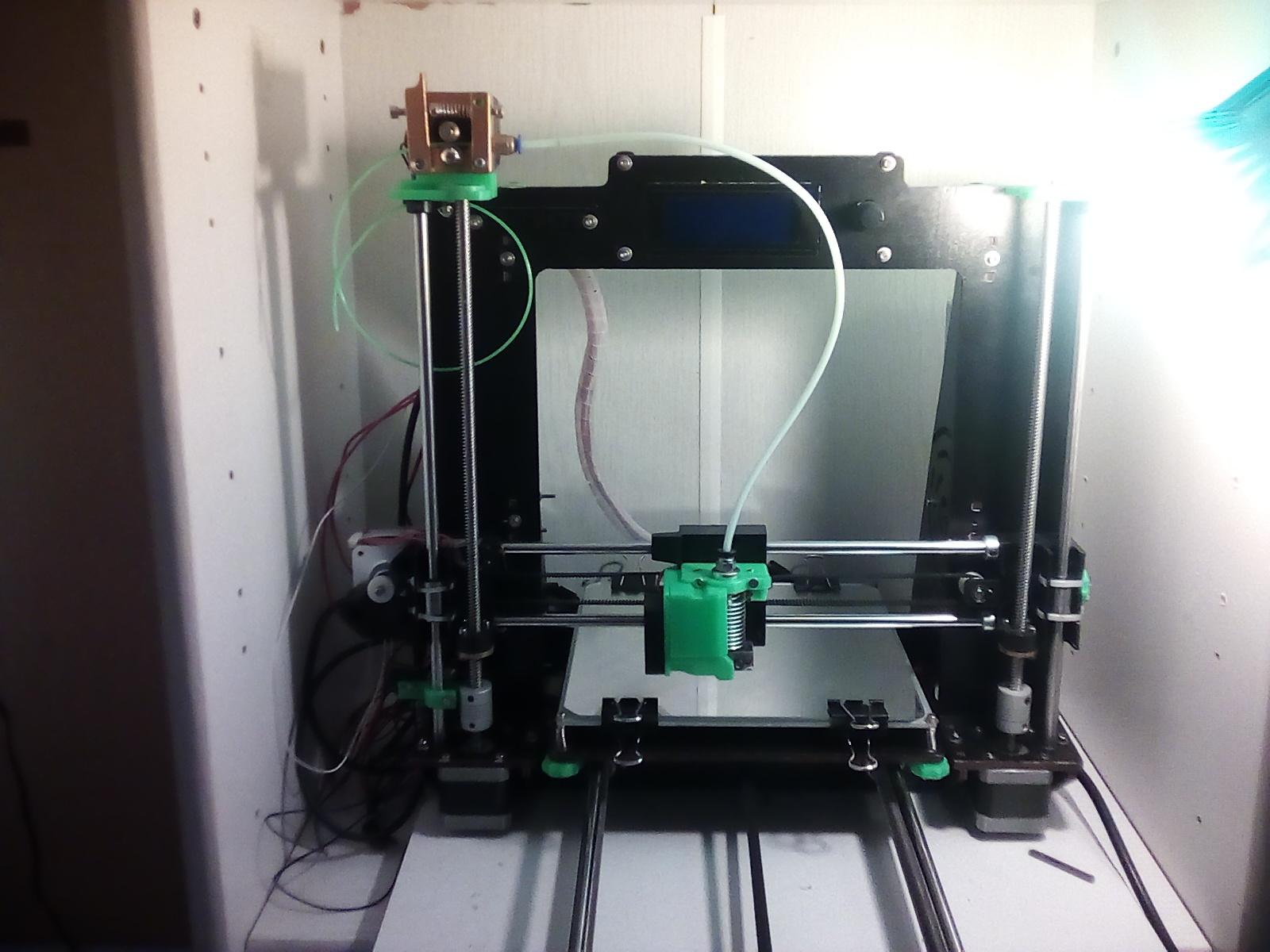

Comme dans les mois qui suivent je vais beaucoup modifier mon imprimante 3D CTC prusa I3, j'ai décidé de me crée un petit sujet ou je montre les améliorations que je fais ou que j'essaye de faire.  Donc de base j'ai cette machine:
Alors chez moi, l'écran est directement incruster dans le châssis, je n'ai pas de fiche de prise et de bouton dessus et sur les chariots de l'axe Z qui montent, je n'ai pas de LM8LUU mais des LM8UU.
Alors pour l'instant, remplacer sur ma machine les tiges M8 d'origines par des T8, j'ai remplacer l'extrudeur d'origine horrible par un extrudeur MK8 en bowden. De même, j'ai un clone de E3D v6 sur ma machine. Pour l'instant, elle ressemble à ça:
Dans le/les mois qui suivent, je compte refaire entièrement mon axe X.

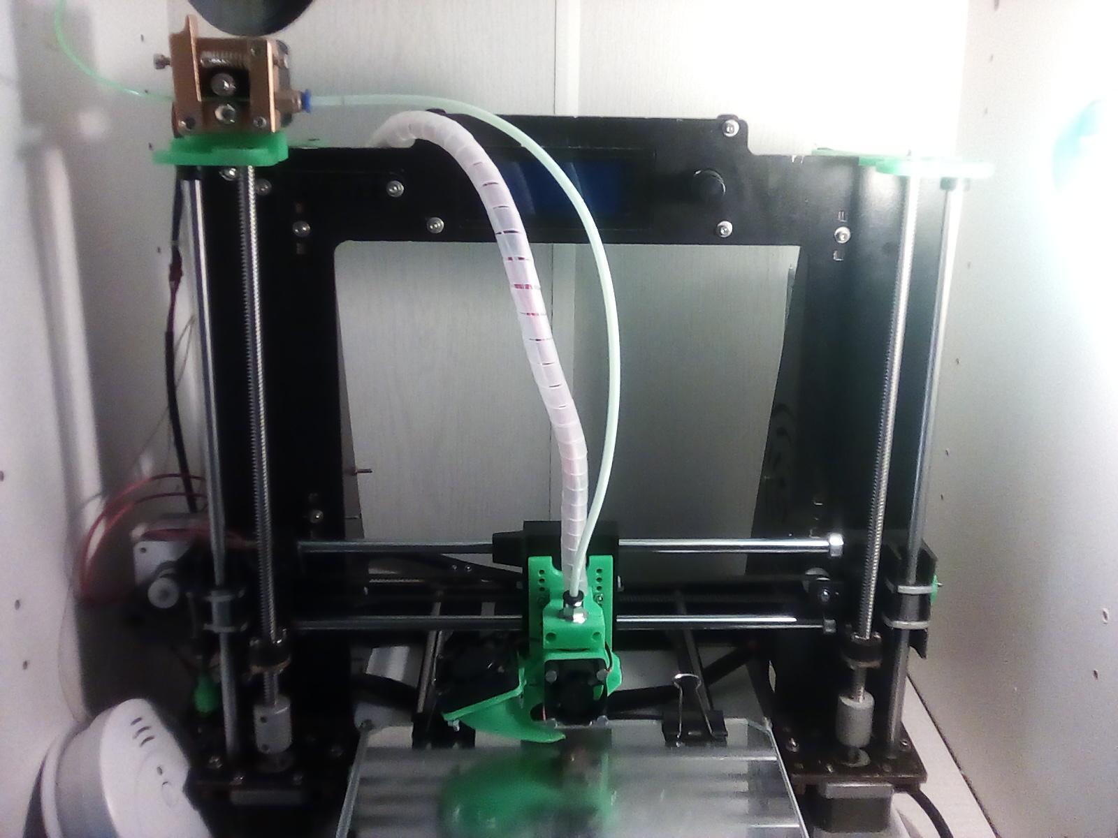

Salut !

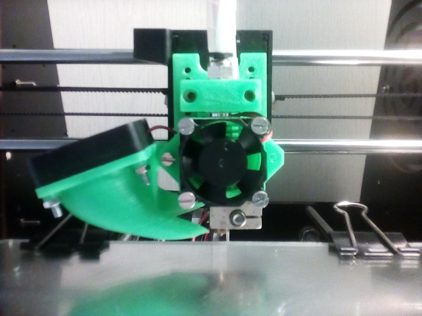

Bon, j'ai refais le système E3DV6 sur mon chariot, j'aurais aimé mettre un deuxième ventilo sur la partie droite mais je l'ais cassé ...
Voici les lien:
 https://www.thingiverse.com/thing:510957 (Système de refroidissement)
https://www.thingiverse.com/thing:2942200 (Système qui tient l'E3D)
Voici le résultat:
Par rapport à avant:
J'ai remarqué que le ventilo ne soufflait pas trop en face de la buse, donc je vais imprimer ceci qui va me permettre de régler la hauteur de mon ventilo par rapport à la buse.IMG_20180830_174234.thumb.jpg.d22a669218d1b3a68c2ad58b0af4ef1e.jpg

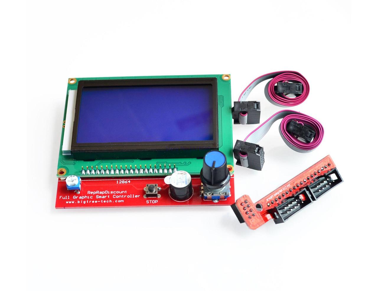

Est ce qu’on peux mettre cette écran sur la gt2560 rev a+
