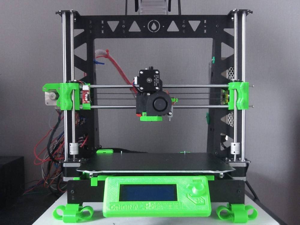

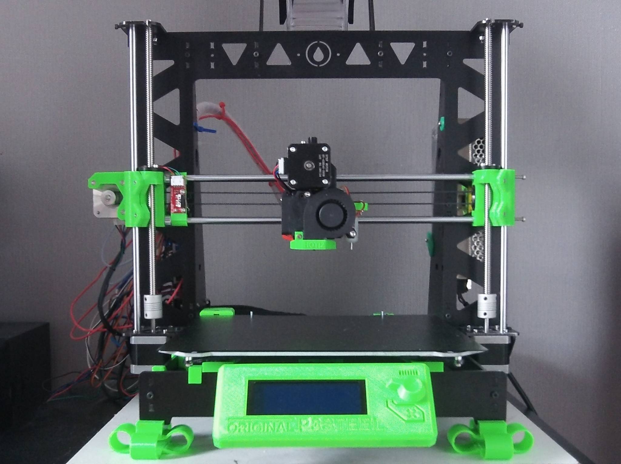

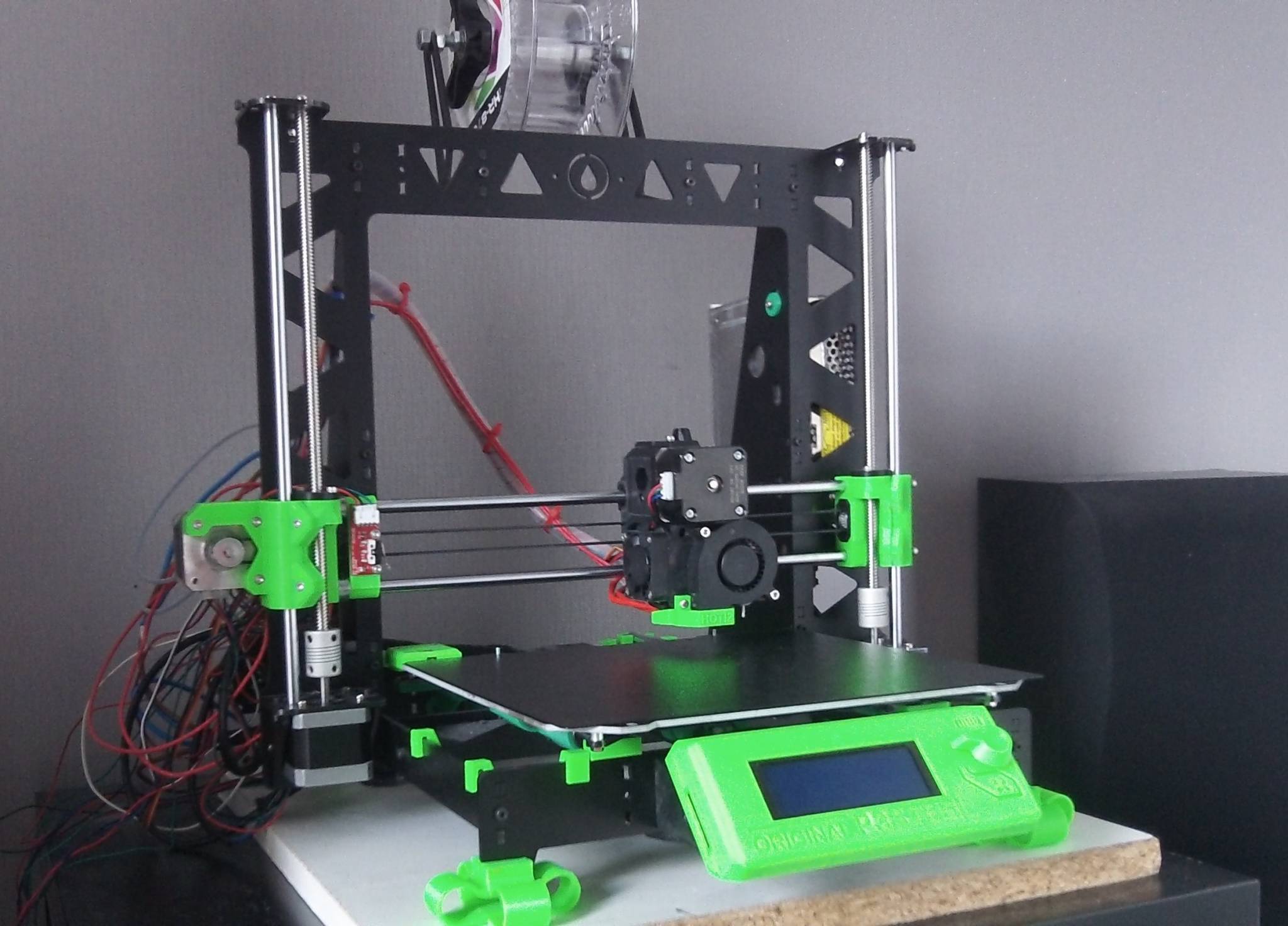

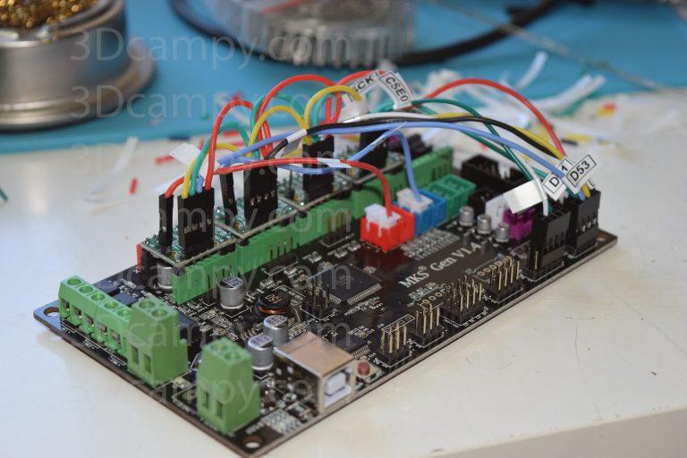

Guillaume3D Posté(e) Juillet 15, 2019 Auteur Partager Posté(e) Juillet 15, 2019 Oh m*rde ! Ça fait longtemps que j'ai pas posté... Donc écran LCD2004, plateau MK52, E3DV6 et Steel Sheet de chez Trianglelab, et 2x TMC2208 en UART sur ma MKS Gen L. Ma MKS Gen L a quasiment rendu l'âme, une cosse est morte. J'ai arraché la cosse tel un bûcheron et j'ai soudé directement dessus ma tête chauffante. Les achats prévu : -SKR v1.3 -2x TMC2130 -Ventilos de chez Trianglelab -Gaine tressée pour rendre plus jolie la bête -2x 608zz pour faire un porte-bobine digne de ce nom Voilà ce que je compte faire pendant et après les achats pour la construction de ma guitare électrique ! PS: les photos arrivent dans l'heure. Lien vers le commentaire Partager sur d’autres sites More sharing options...

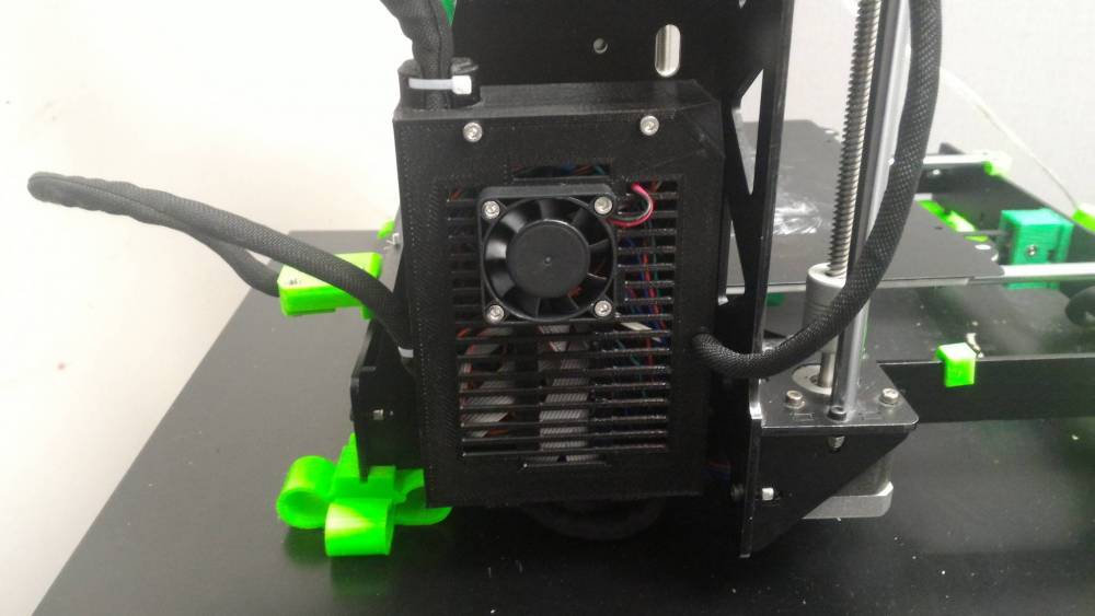

Guillaume3D Posté(e) Mars 21, 2020 Auteur Partager Posté(e) Mars 21, 2020 Hello ! SKR 1.4 Turbo reçu et boitier imprimé ! Finalement j'ai imprimé avec du PETG de chez Dailyfil, moins cher. 1 Lien vers le commentaire Partager sur d’autres sites More sharing options...
Kachidoki Posté(e) Mars 21, 2020 Partager Posté(e) Mars 21, 2020 Hello, Tu les as trouvé où les gaines ? C'est directement à la bonne longueur/diamètre ? J'ai les même sur mes MK3s sauf pour le moteur X, et je trouve que c'est quand même vachement mieux que les gaines spirales qui tailladent les fils. En plus le maintien est meilleur (les fils ne se frottent pas entre eux) et le fini visuel est beaucoup plus sympa. A+ Lien vers le commentaire Partager sur d’autres sites More sharing options...
Jean-Claude Garnier Posté(e) Mars 21, 2020 Partager Posté(e) Mars 21, 2020 Hello hello il y a 31 minutes, Kachidoki a dit : C'est directement à la bonne longueur/diamètre ? J'ai monté sur la CN de Cobois de la gaine au mètre achetée chez Mamazon >>> Elle se met toute seule au calibre de ce qu'elle contient, gagnant en longueur ce qu'elle perd en diamètre (chépa si chuis bien clair, là....) L'idéal c'est de mettre au bout un morceau de thermo-rétractable sinon elles s'effilochent Lien vers le commentaire Partager sur d’autres sites More sharing options...
Kachidoki Posté(e) Mars 21, 2020 Partager Posté(e) Mars 21, 2020 Je connais ce genre de gaine tressé, j'en ai quelques mètres en différents diamètres. Je ne suis pas fan car il faut y coulisser les câbles, qui ont la fâcheuse tendance à se "planter" à l'intérieur de la tresse. Et les câbles restent libres à l'intérieur, il y a peu de maintien. Là c'est une gaine fendue, assez ferme, et qu'on peut resserrer en la "torsadant" autour des câbles. Et le maillage est serré, comme un tissu, on ne voit rien à travers c'est vraiment propre. Lien vers le commentaire Partager sur d’autres sites More sharing options...
Guillaume3D Posté(e) Mars 22, 2020 Auteur Partager Posté(e) Mars 22, 2020 Il y a 18 heures, Kachidoki a dit : Je connais ce genre de gaine tressé, j'en ai quelques mètres en différents diamètres. Je ne suis pas fan car il faut y coulisser les câbles, qui ont la fâcheuse tendance à se "planter" à l'intérieur de la tresse. Et les câbles restent libres à l'intérieur, il y a peu de maintien. Là c'est une gaine fendue, assez ferme, et qu'on peut resserrer en la "torsadant" autour des câbles. Et le maillage est serré, comme un tissu, on ne voit rien à travers c'est vraiment propre. J'ai acheté sur aliexpress un kit de gaines pour MK3 (gaine pour l'extrudeur et gaine pour le lit) et pour l'axe X, le Z et pour les nappes de l'écran (que j'ai plié afin de les faire rentrer, assez délicat comme manip) j'ai acheté sur aliexpresse environ 2m de gaine de 8mm (je crois). https://fr.aliexpress.com/item/4000279970497.html j'ai mis un lien au pif mais c'est ce genre là. Si tu veux plus de photos, dis le moi Lien vers le commentaire Partager sur d’autres sites More sharing options...

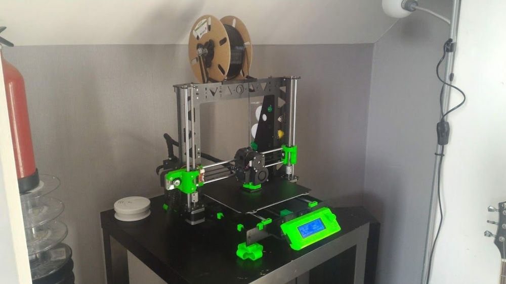

Nawe Posté(e) Septembre 13, 2020 Partager Posté(e) Septembre 13, 2020 Très belle machine, j'espère réussir à transformer ma ctc en quelque chose de similaire^^ Prochaine étape le caisson ? Pourquoi es-tu repassé d'une extrusion Bowden à Direct ? Lien vers le commentaire Partager sur d’autres sites More sharing options...
Guillaume3D Posté(e) Septembre 13, 2020 Auteur Partager Posté(e) Septembre 13, 2020 il y a 7 minutes, Nawe a dit : rochaine étape le caisson ? Pourquoi es-tu repassé d'une extrusion Bowden à Direct ? Non, mon imprimante est trop grande pour entré dans une table lack Je suis repassé au Bowden car je voulais absolument les pièces du Bear Upgrade et qu'à part en rapidité le Bowden n'a pas vraiment d'avantage Lien vers le commentaire Partager sur d’autres sites More sharing options...
Nawe Posté(e) Septembre 13, 2020 Partager Posté(e) Septembre 13, 2020 D'accord, tu utilises quoi comme vitesse d'impression ? Pour le caisson il existe des pieds de table à imprimer qui peuvent monter la taille de la table jusqu'à 10 cm, si tu modifies un fichier tu pourrais même monter de 20 cm, ça n'irait toujours pas ? Je me renseigne car j'ai un châssis P3 steel en attente de réception et je planche actuellement à lui préparer un caisson alors si ça rentre pas... Lien vers le commentaire Partager sur d’autres sites More sharing options...
Guillaume3D Posté(e) Septembre 13, 2020 Auteur Partager Posté(e) Septembre 13, 2020 Oui, j'ai longtemps penché sur la question mais c'est à cause de la bobine donc faudrait que je la mette au dessus du caisson pour que l'imprimante puisse rentrer, dans ma chambre j'ai une partie voûté donc faudrait que je ravance le meuble puis un caisson ça prend du temps de l'argent et en plus j'en éprouve pas le besoin Lien vers le commentaire Partager sur d’autres sites More sharing options...
