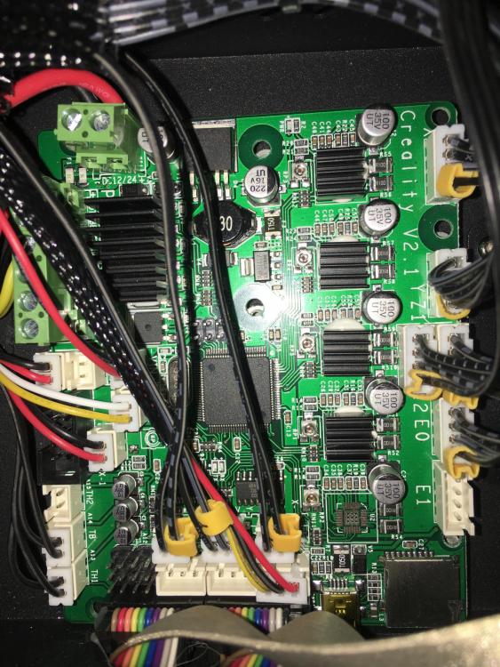

Oui je pense que tu as raison, faut que je contrôle cette tension mais comment ? sur la carte mère, quels fils?
Désolé mais j'arrive pas à trouver l'info sur le net ou dans la liste des tutos du forum et je voudrais pas faire n'importe quoi
Un controleur avec le moins sur le moins de l’alimentation 12V, et le plus sur le potar à coté du driver du moteur concerné.
par précaution, tu règles avec un tournevis non conducteur, ou tu fais gaffe!
Bonjour @volavoile
Ça fait 3 heures que je cherche, je vois plein de vidéos, plus ou moins explicite, certains règlent à l’œil sans multimètre, d'autres règlent à 0.7 ou d'autres à 0.87
Quelle valeur dois-je avoir?
Il y a bien ce tuto https://www.lesimprimantes3d.fr/forum/topic/10459-pièges-des-réglages-vref-a4988-ou-drv8825/
mais.. wouha.. c'est technique ! il va se passer encore quelques heures (ou quelques jours) avant que je pige tout 🤔
Modifié (le) par David590
Les 5 petits rectangles rouges en bas de la photo indiquent l'emplacement des vis de réglage de chaque pilote de moteur pas à pas.
C'est au centre de cette vis qu'il faut placer la pointe du + du multimètre.
De gauche à droite :
  • Inutilisé
  • Extrudeur
  • Axe Z
  • Axe Y
  • Axe X
Le rectangle en haut à droite indique le bornier d'alimentation.
Il faut mettre le - de ton multimètre en contact avec la borne sur laquelle est branché le fil noir.
Pour ma carte Creality V2.1 équipé des drivers A4988 avec un R=100 et des moteurs de 60mm en 1.7A, le Vref est de 0.96V.
Je ne peux pas prendre la responsabilité de t'affirmer que c'est pareil pour toi et que tu peux y aller avec cette valeur de Vref.
Malheureusement pour connaître la valeur du R il faut enlever un des petits dissipateurs noirs.

J'ai relevé les tensions de chaque moteurs
X 0.83v
Y 1.04v
Z 1.10v
E 1.00v
Qu'en pensez vous?

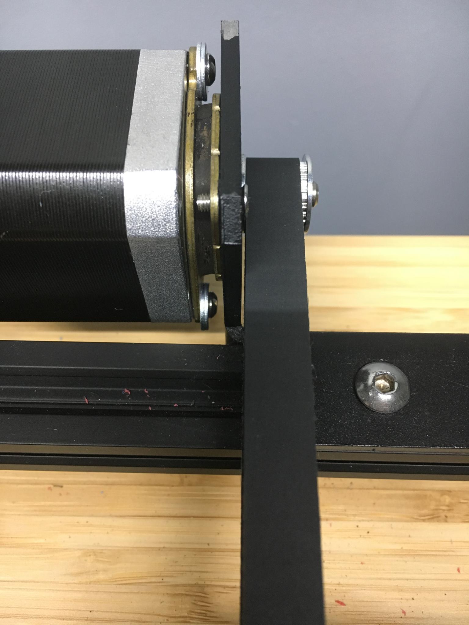

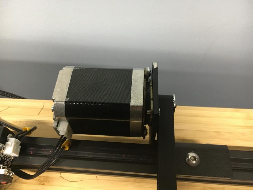

Tu peux mettre une photo centrée sur la poulie du moteur Y en vue de dessus ?
Ça pue le problème mécanique cette histoire. Tu disais que le plateau naviguait librement sans la courroie, qu'est-ce que ça donne quand elle est tendue ?
J'ai déjà vu sur CR-10S des problèmes à ce niveau dus à un roulement de roulette abîmé. Sans la tension de courroie tout allait bien mais dès qu'elle était tendue, rien n'allait plus.
EDIT : et tu imprimes à quelle vitesse ? parce que le plateau doit peser au moins 1.5kg sur ce bestiau. Avec un moteur de 60 ça fait beaucoup d'inertie pour des saccades rapides.
Modifié (le) par Guizboy
Je suis en train d'essayer de mettre une vidéo du déplacement du plateau avec
Ah, il y a un damper et j'ai l'impression que le moteur est légèrement incliné vers l'avant.
Est ce que la poulie ne frotterai pas sur la tôle avec la courroie tendue par hasard ?
EDIT : Dans tous les cas essais de régler la tension de fçon à ce que le moteur soit le plus droit possible. Avec ton système de réglage ça devrait être facile.
Oui, on dirait que ça coulisse bien.
C’est vrai que l’on ne voit pas bien sur la photo précédente, celle ci est mieux mais non il y a au moins 1mm, en plus la poulie était encore plus sortie avant mais je trouvais que la courroie n’était pas parfaitement aligné sur la poulie alors je l’ai rentré légèrement pour espérer résoudre le problème de décalage mais elle ne touche pas
En effet, au temps pour moi 🙂

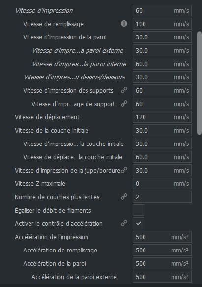

Il ne nous reste donc que la vitesse d'impression en toute logique, tu imprimes à quelle vitesse ? La vitesse de saccade est réglée à quelle valeur ?
il y a 14 minutes, Guizboy a dit :
J'imprime généralement à 60mm/s mais j'ai déjà essayé à 50mm/s et j'ai le même problème
Pour le reste ce sont les valeurs par défaut de Cura :
vitesse1.jpg.720040c593ad43ae48b3c63cf5d1eb74.jpgvitesse2.jpg.270b1f8320c31bc2fc8259ea6c1c9303.jpg
Les valeurs me paraissent convenables.
Généralement j'imprime entre 25 et 40 mm/s mais pour autant que je sache, pleins de gens impriment à 60 et ils n'ont pas l'air d'avoir de problèmes.
Le mieux serait d'avoir l'avis d'un autre utilisateur de S5.
J'avoue ne pas avoir d'autres idées 😕

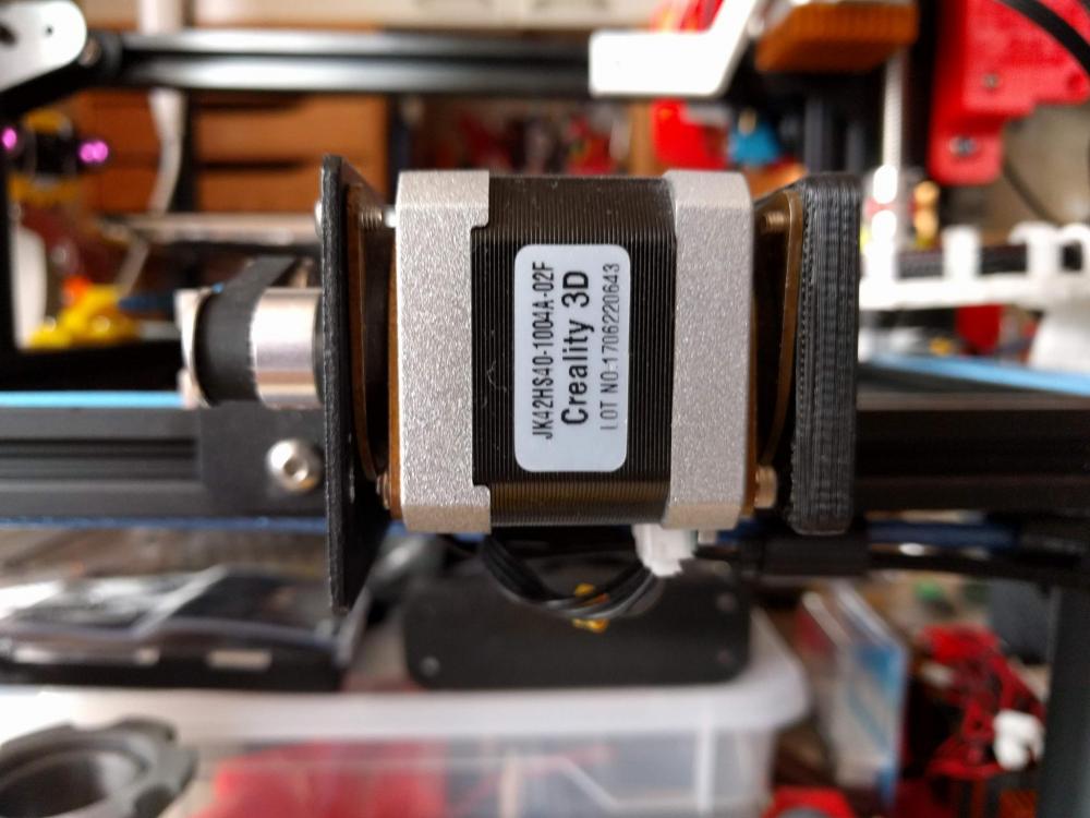

C'est surtout pour maintenir l'alignement correct du moteur; avec un amortisseur suivant la tension de la courroie il peut se décaler un peu, l'axe du moteur n'est plus parallèle au X ou perpendiculaire au Y, la courroie se déplace alors sur les parois de la roue d'entraînement.
Je n'ai pas refait de photos depuis que j'ai mis le 60 mm en remplacement du 40 mm d'origine mais voilà ce que ça donne (pour te faire une idée)
IMG_20180627_191217.thumb.jpg.fe7ffff3a345ec7062346b53682012a0.jpgIMG_20180627_191233.thumb.jpg.38442d7777253f95fad41ca8bc183488.jpg
D'ailleurs, tu pourrais faire le test sans l'amortisseur pour voir si ton problème ne viendrait pas de là.
