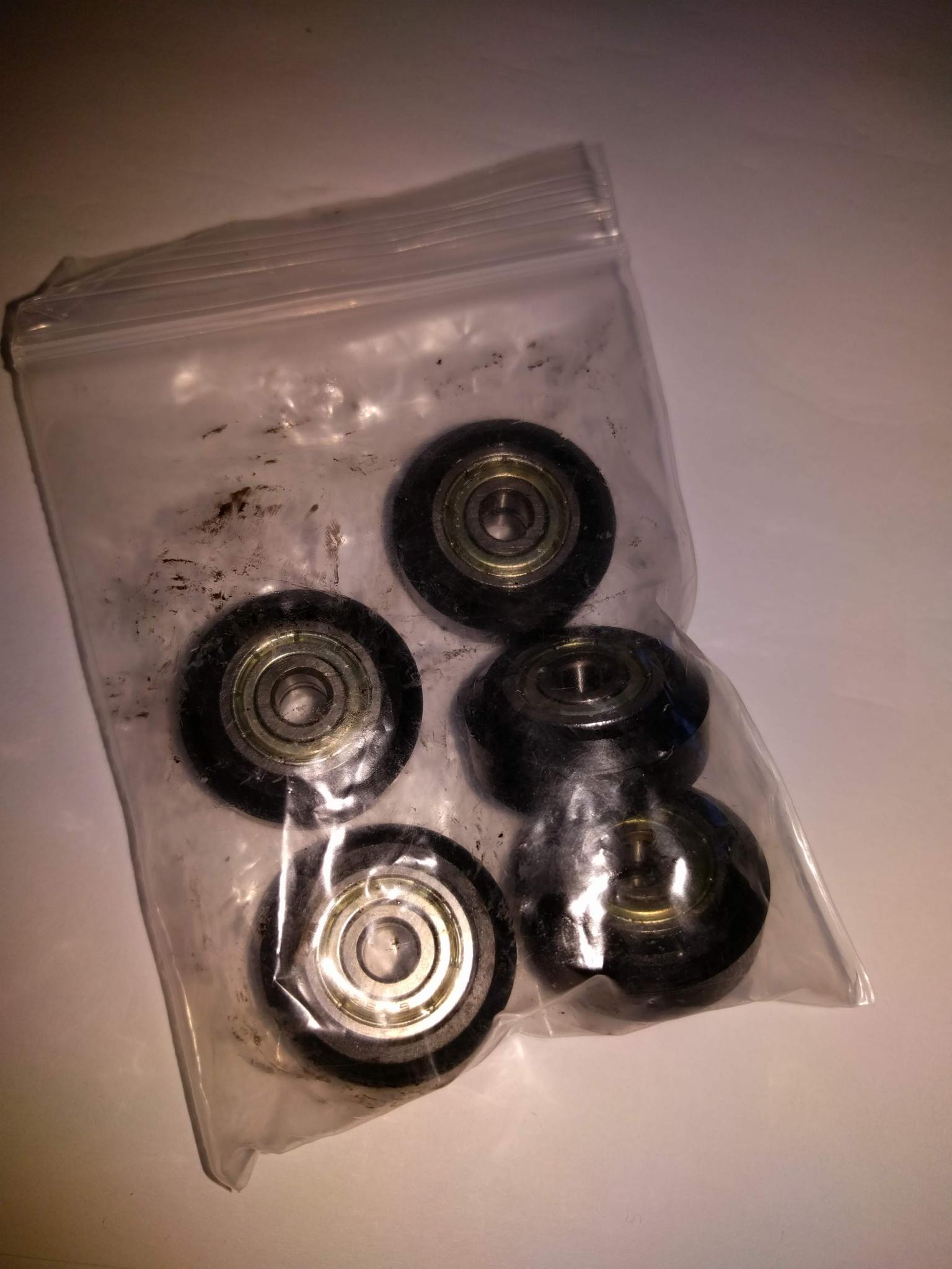

David590 Posté(e) Septembre 3, 2018 Auteur Posté(e) Septembre 3, 2018 (modifié) il y a 13 minutes, Guizboy a dit : Si j'ai bien compris tes mesures, ça fait quatre décalages en escalier... Ça fait beaucoup pour un décalage sur des saccades. Je n'ai pas d'autres idées pour le moment, si quelque chose me vient à l'esprit, je t'en ferais part Bon courage pour le réglage des roulettes. Oui en escalier, la pièce que j'ai mesuré est celle ci : Je vais faire l'essai en supprimant 4 roulettes, mes roulettes sont disposées comme ca: Rail Gauche Rail Droit Excentrique Galet simple Galet simple Excentrique Galet simple Excentrique Excentrique Galet simple Excentrique Galet simple Galet simple Excentrique Si je supprime celles du milieu je suppose que j'inverse une rangée d'excentrique vers l’intérieur comme ça: ? Rail Gauche Rail Droit Galet simple Excentrique Excentrique Galet simple Excentrique Galet simple Galet simple Excentrique Modifié (le) Septembre 3, 2018 par David590
fran6p Posté(e) Septembre 3, 2018 Posté(e) Septembre 3, 2018 Rail Gauche Rail Droit Excentrique Galet simple Galet simple Excentrique Galet simple Excentrique Excentrique Galet simple Excentrique Galet simple Galet simple Excentrique C'est ceux là qu'ils faut enlever. C'est "marrant" comment chez Creality ils ont disposé l'alternance simple / excentrique. Sur les modèles S3, tous les galets simples sont d'un côté, de même pour les excentriques... Vérifie bien les roulements à billes (ce sont des modèles ZZ, il y a une cage métallique qui enferme les billes donc il n'est pas vraiment possible de remettre du lubrifiant (Mets de l'huile disaient les toulousains de Zebda ).
David590 Posté(e) Septembre 3, 2018 Auteur Posté(e) Septembre 3, 2018 (modifié) il y a 22 minutes, fran6p a dit : Rail Gauche Rail Droit Excentrique Galet simple Galet simple Excentrique Galet simple Excentrique Excentrique Galet simple Excentrique Galet simple Galet simple Excentrique C'est ceux là qu'ils faut enlever. C'est "marrant" comment chez Creality ils ont disposé l'alternance simple / excentrique. Sur les modèles S3, tous les galets simples sont d'un côté, de même pour les excentriques... Vérifie bien les roulements à billes (ce sont des modèles ZZ, il y a une cage métallique qui enferme les billes donc il n'est pas vraiment possible de remettre du lubrifiant (Mets de l'huile disaient les toulousains de Zebda ). Oui étonnant la disposition par rapport au s3, je laisse donc tous les excentriques sur les extérieurs ? Par contre je remarque que les roulements sont plutôt gras, c'est normal ? Modifié (le) Septembre 3, 2018 par David590

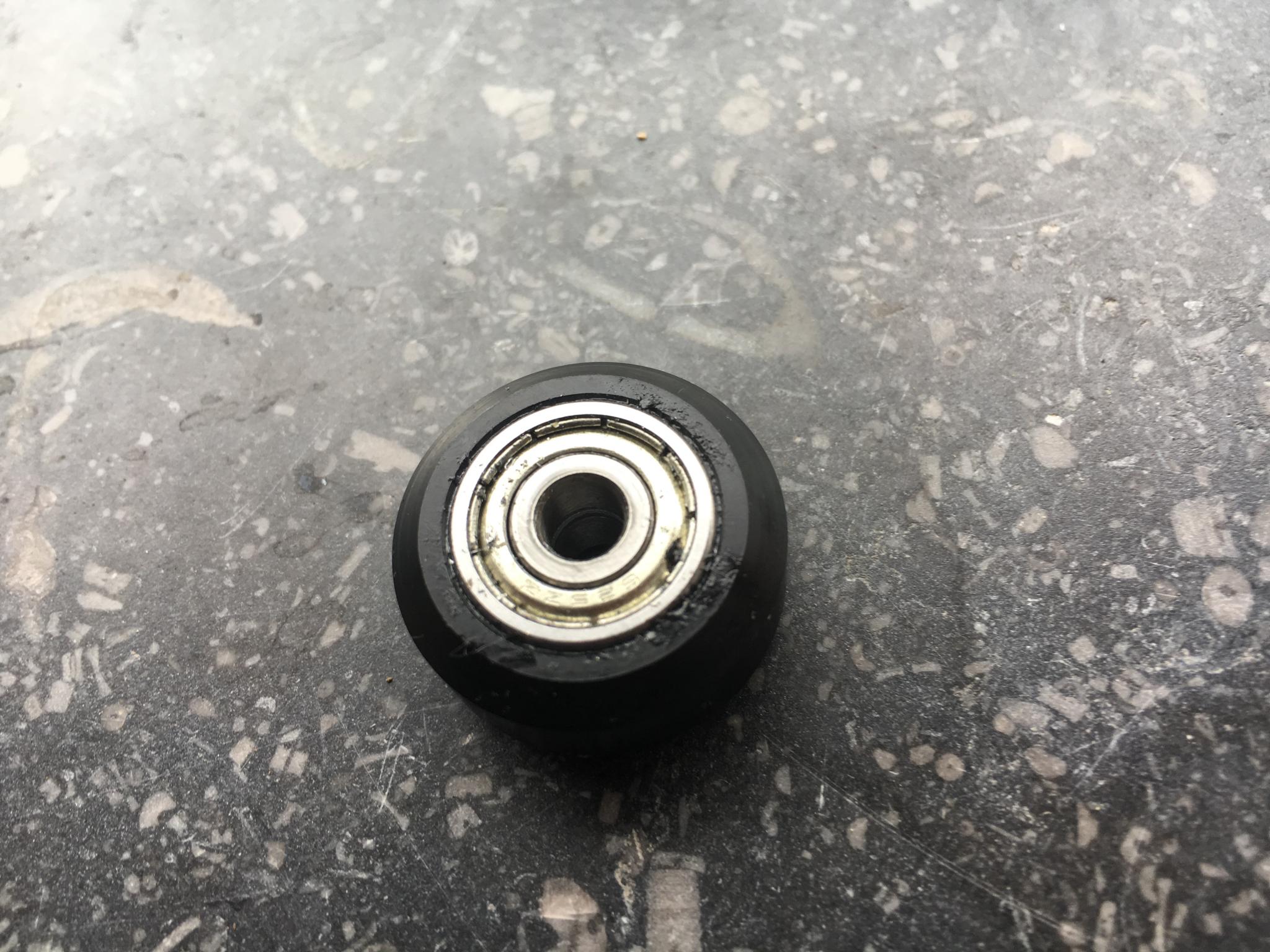

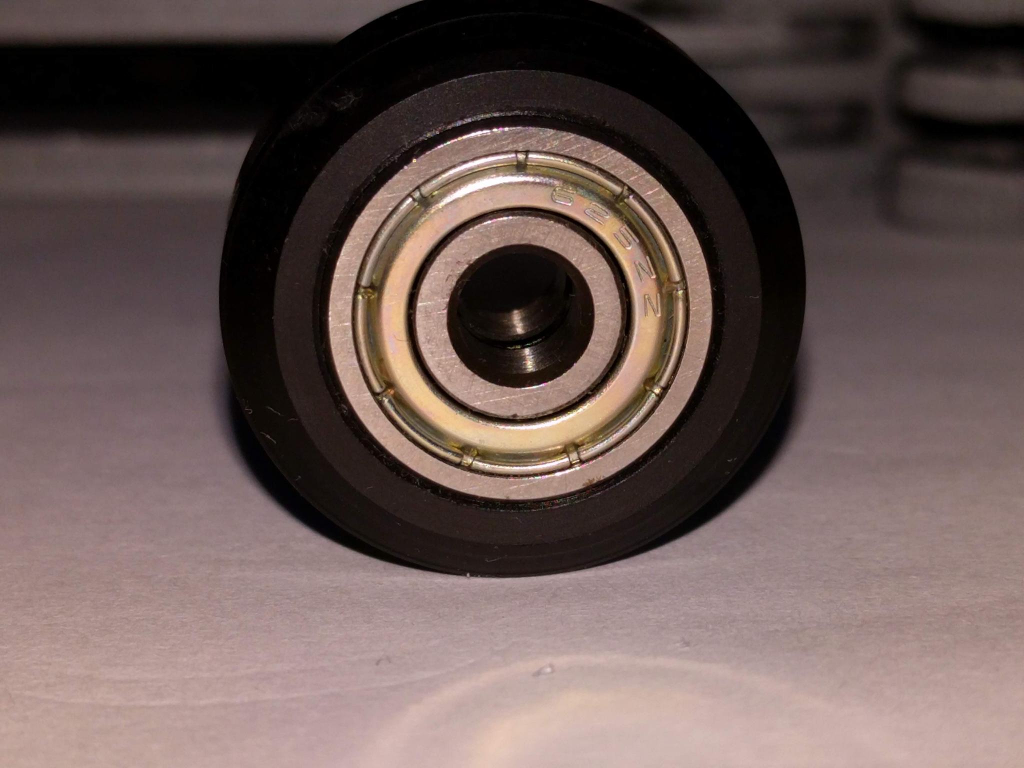

David590 Posté(e) Septembre 3, 2018 Auteur Posté(e) Septembre 3, 2018 En remontant je vois que je n’arrive pas à remettre la vis et je vois que c’est à cause d’un truc qui se balade dans le roulement, comme une rondelle, pile au milieu Apparement ils sont tous comme ça, c'est normal ?
fran6p Posté(e) Septembre 3, 2018 Posté(e) Septembre 3, 2018 (modifié) Gras, c'est bien mais pas trop. Tu peux les essuyer. Un galet est constitué d''une bande de roulement en plastique plus ou moins dur (Delrin pour certains), de deux roulements à billes 625ZZ et d'une rondelle entre les deux roulements. Je viens de ressortir mes anciens galets: ils sont bien graisseux MAIS il n'y a aucun élément entre les roulements qui se balade librement... Les deux roulements à billes s'appuient sur la rondelle et la bloquent. A mon avis, ce n'est pas normal car si la rondelle est "libre" elle peut se mettre en porte à faux et freiner le roulement du galet. Sur les photos: ma pochette contenant mes anciens roulements (on voit qu'ils contiennent un lubrifiant) et un que j'ai essuyé pour tenter de photographier "l'intérieur". Modifié (le) Septembre 3, 2018 par fran6p orthographe
David590 Posté(e) Septembre 3, 2018 Auteur Posté(e) Septembre 3, 2018 il y a 13 minutes, fran6p a dit : Gras, c'est bien mais pas trop. Tu peux les essuyer. Un galet est constitué d''une bande de roulement en plastique plus ou moins dur (Delrin pour certains), deux deux roulements à billes 625ZZ et d'une rondelle entre les deux roulements. Je viens de ressortir mes anciens galets: ils sont bien graisseux MAIS il n'y a aucun élément entre les roulements qui se balade librement... Les deux roulements à billes s'appuient sur la rondelle et la bloquent. A mon avis, ce n'est pas normal car si la rondelle est "libre" elle peut se mettre en porte à faux et freiner le roulement du galet. Sur les photos: ma pochette contenant mes anciens roulements (on voit qu'ils contiennent un lubrifiant) et un que j'ai essuyé pour tenter de photographier "l'intérieur". Ah ça doit être normal, les miens sont semblable au tiens niveau lubrifiant, je les ai essuyées, je savais pas que c’était 2 roulements séparés Quand je dis que la rondelle se balade j'exagère peut être mais elle n'est pas bloquée, sur certains avant de mettre la vis j'ai du recentrer cette rondelle simplement avec la clé btr, et si j'essai sur les autres elles bougent aussi Autre chose que je viens de remarquer, quand je fais le réglage de mes excentriques pour que ça effleure à peine le rail et que je tourne le galet, si le plateau est devant l'imprimante, il tourne librement sans que le plateau avance, alors que si le plateau est derrière le plateau avance, les rails semblent parallèles mais faut croire qu'il ne le sont pas tout a fait La dernière fois que j'avais fais mon réglage je l'avais fait avec plateau devant ! avec une s3 le problème ne se pose pas avec un seul rail Je vais faire l'essai avec les 4 roulettes de moins et un serrage sur le rail ultra light, c'est parti
David590 Posté(e) Septembre 3, 2018 Auteur Posté(e) Septembre 3, 2018 il y a 16 minutes, fran6p a dit : We cross the fingers (in the nose ). Yes Ça y est je viens de lancer un print, je voulais pas trop toucher au rail parce que voyais pas trop comment les avoir parallèles à la perfection mais je trouvais que le plateau coulissait nettement moins bien au bout du rail près du moteur et j'ai vu qu'il n'y a pas énormément de réglage puisque c'est taraudé dans l'autre rail donc j'ai desserré, écarté puis resserré, et la... comment dire.. mon bureau à intérêt à être de niveau sinon le plateau va se barrer tout seul tellement il glisse Ça print, on croise les doigts Plaque + roulettes et visserie 1099g, avec le plateau et verre ça fait 5610g
