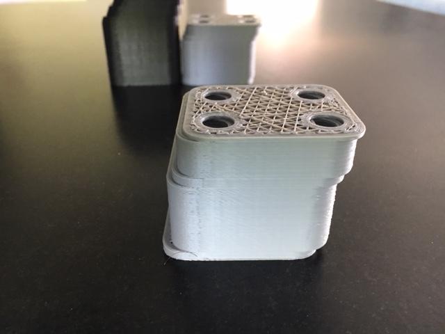

Décalage axe Y
David590
Merci pour tes renseignements pour les dampers @Bosco2509 je pense que j'essaierai les ptfe pour le X et Y, mais pas pour le moment.. j'ai encore eu des décalages 😒
Pourtant une impression de 3h s’était bien passé, mais sans rien changé ça le refait par moment
Je ne sais plus quoi faire, j'ai vérifier et revérifier et je n'ai absolument aucun point dur,
Les excentriques des roues du plateau sont vraiment parfaitement réglés

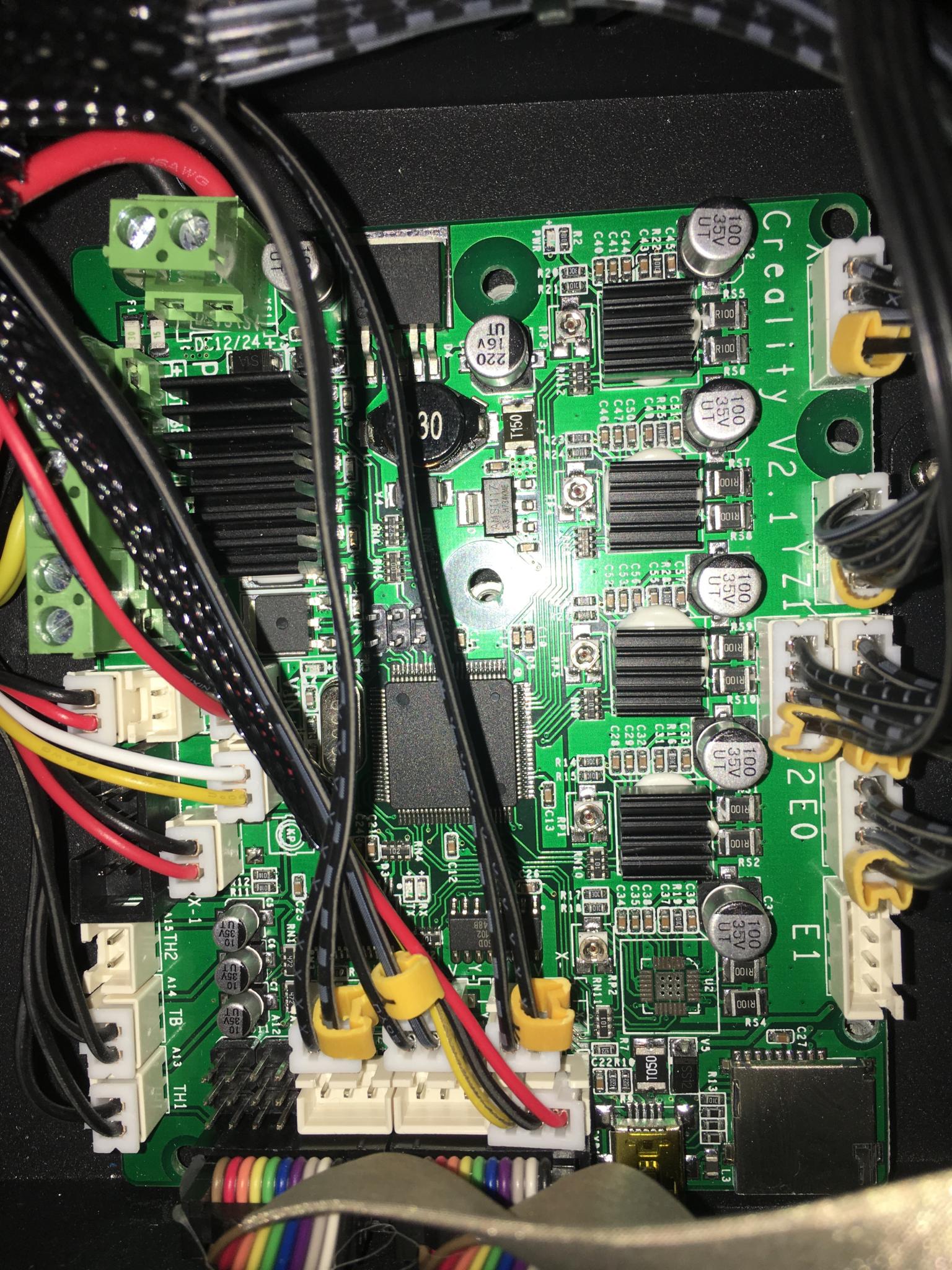

Il y a bien le bed 220V si on veut être pointilleux, avec un plus gros câble qui suit le plateau, j'ai optimiser au mieux pour qu'il ne gène pas mais ça reste quand même plus gros que celui d'origine
Toujours sans damper évidement, j'ai essayé avec la courroie a peine tendu pour que ça ne force pas sur le moteur, la courroie ne saute toujours pas de cran de la poulie, ça ne se passe vraiment pas entre poulie et courroie mais bel et bien sur le moteur lui même
Je me dit que ce moteur à juste à pousser ce plateau qui glisse tout seul, pourtant il n'y arrive pas, il a forcement un problème, à moins que ça se passe en amont sur les drivers mais la c'est un sujet que je ne maîtrise pas du tout, néanmoins mes valeurs semblait correct apparemment

Moi à ta place je désactiverai l'option "Activer le control de saccade" dans cura et je baisserai mon Jerck via le menu Lcd à 10 voir 5 (Sachant que sur le marlin officiel d'une 300*300 il est réglé à 5)
Regarde également pour baisser les accélérations sur y.

Commence par baisser ton jerk.
500 pour l'acc ça me semble bon.

Celui qui commande c'est cura parce qu’il va te mettre des commandes Gcode pour modifier ton jerk et Acc.
Je ne me souviens pas si ça déjà été dit mais parfois la buse accroche la pièce pendant l'impression ce qui peut provoquer des décalages. ça peu venir d'un mauvais paramètrage de la rétractation. D'une température trop haute.....
Qu'elles sont tes dernières modification depuis que tu as tes problèmes (firmware, param......)? Parfois on fait des modifs qui passent bien sur certains type de piéces et ça commence à merdouiller quelques jours plus tard sur d'autres modèles et on oubli que l'on a fait une modification donc on ne fait pas le rapprochement.

Ok pour le jerk, je passe de 20 à 5
La rétraction est à 5mm à 40mm/s
J'ai commencer avec du PLA et maintenant j'utilise plus le PETG, donc plus chaud
Comment une température plus chaude peut faire un décalage? si la buse accroche elle décolle la pièce, non? tu penses qu'elle puisse déplacer la pièce juste d'un millimètre sur plateau??
C'est vrai que je cumul les modifications peut être un peu trop rapidement et je n'ai pas le souvenir d'avoir eu le problème juste après une modif
Mes dernières modifications, installation de Marlin, extrudeur réglable, bed 220V, fang, bl-touch, tendeur de courroie réglable, ce dernier je l'ai fait pour tenter de les résoudre mes problèmes de décalage

Ce n'est pas la buse qui déplace la pièce.
C'est en raclant sur la pièce que la buse arrive à freiner suffisamment le plateau pour faire rater des pas au moteur.

Sinon j'ai testé avec le jerk Y à 5 sur un print de 5h et pas de décalage, je viens d'en relancer un autre on verra, je me réjouis pas trop vite mais je suis confiant, ça parait logique, si j’évite les saccades, j’éviterais certainement les décalages
Par contre je comprend pas pourquoi le jerk est à 20 sur l’écran lcd puisque mon Marlin est à 10, bizarre non?

Je crois que je te l'ai déjà expliqué sur un autre poste. Tout dépend de la version lorsque tu recharges marlin.
Si tu as modifié les valeurs dans marlin il faut faire un restaurer valeur par défaut sur le lcd mais pense à noter ton offset car il va repasser à 0.
Il y a 13 heures, David590 a dit :
Tu pourras essayer à 10 par la suite.

Oui entre temps je me suis rendu compte que si je reset l’eeprom, le jerk passe bien à 10
Ce qui est étonnant c’est que je n’ai jamais mis 20, j’ai installé Marlin dès le départ avec 10 pourtant il y a 20 dans l’eeprom
Bref, j’ai tout modifié directement dans Marlin, pid, extrudeur, z-offset, jerk X à 10, jerk Y à 5 et j’ai reset l’eeprom
C’est magnifique, ça print tout en douceur, on voit vraiment la différence, faut dire que Cura me mettait le jerk à 30 pour les déplacements
J’ai remonté mon damper, j’en pouvais plus du bruit, si tout se passe bien j’essaierai le jerk à 10
J’ai imprimer un support pour l’arrière du moteur mais waouh faut que je trouve des vis M3x55 pas simple lol, si je dois commander des vis, je vais finalement commander les dampers ptfe ça sera plus simple

Bon, j'ai remis les dampers.. j'ai fais 3 ou 4 impressions sans problèmes et puis la..
Pour le jerk je suis toujours réglé sur 5
avec damper:IMG_0890.JPG.3ab5ca628e7234729cceb8311e3fb8e9.JPG
J’enlève donc le damper Y tout de suite mais rien y fait
sans damper:IMG_0891.JPG.9809906e0d6b518d8b31eb1fc7541a2c.JPG

Le 21/08/2018 at 04:07, David590 a dit :
c'est pour ça que certain active la ventilation après la 3e ou 4e couche
En fait non, si il y a cintrage, ce n'est pas 3 ou 4 couches qui vont l'empêcher.

il y a 17 minutes, Guizboy a dit :
Le démarrage progressif de la ventilation permet de limiter le refroidissement brutal de la buse lorsqu'elle est proche du plateau. L'air, n'ayant pas assez de place pour se détendre, refroidira autant la buse que la pièce. Ce qui peut provoquer soit le bouchage de la buse, soit une erreur d'emballement thermique. Voir même les deux 😉
Ok merci pour l'explication
Comme tu peux le voir j'ai de nouveau le problème, ça va, ça vient
Je suis en train de me casser la tête pour comprendre le calcul de la Vref, ce qui n'est pas simple quand on n'y connais rien c'est de savoir ce qu'est A4988, drv8825, rsense, Inom..lol
Mais je pense avoir compris, dites moi si je me trompe, sur ma carte ci-dessous :
-Ce sont des A4988
-les Rsenses se trouvent entre les condensateurs et les radiateurs avec l'inscription R100
Inom = Imax divisé par racine(2)
Vref = Inom * 8 * 0.1
Il me manque la Imax pour avoir la Inom pour avoir ensuite la Vref
Je ne trouve pas la datasheet pour mon moteur JD42HS60-1500-02F, à priori le fabricant serait GoldenMotor, comment peut on trouver cette Imax
Si je n'ai pas de solutions je pense peut être mettre un nema23, d'après @Chevelu37 sur Thingiverse il faut simplement faire le réglage du driver, donc si je suis capable de vérifier et modifier ma Vref, le nema23 serait peut être la solution, qu'en dites vous?

Je trouve vraiment pas la Imax de mon moteur, sur des références similaires mais pas identique je trouve 1.5, si c'est ça et si mon calcul est correct :
Imax divisé par racine(2) = Inom
1.5 / 1.41 = 1.06
Inom * 8 * 0.1 = Vref
1.06 * 8 * 0.1  = 0.85
0.85 et moi je suis à 1.04 ...
Lien vers le commentaire
Partager sur d’autres sites
il y a 3 minutes, David590 a dit :
Ça me paraît être correct.
Essaie avec cette valeur et tu verras bien, il est possible que ce soit une cause du problème.
Je ne pense pas qu'il y ait un risque pour le moteur en baissant le Vref. Après je ne suis pas un expert sur ce sujet.
