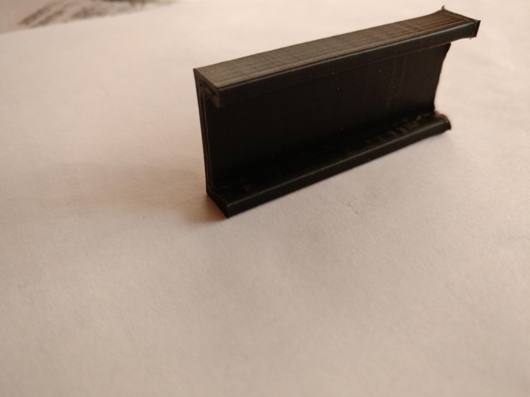

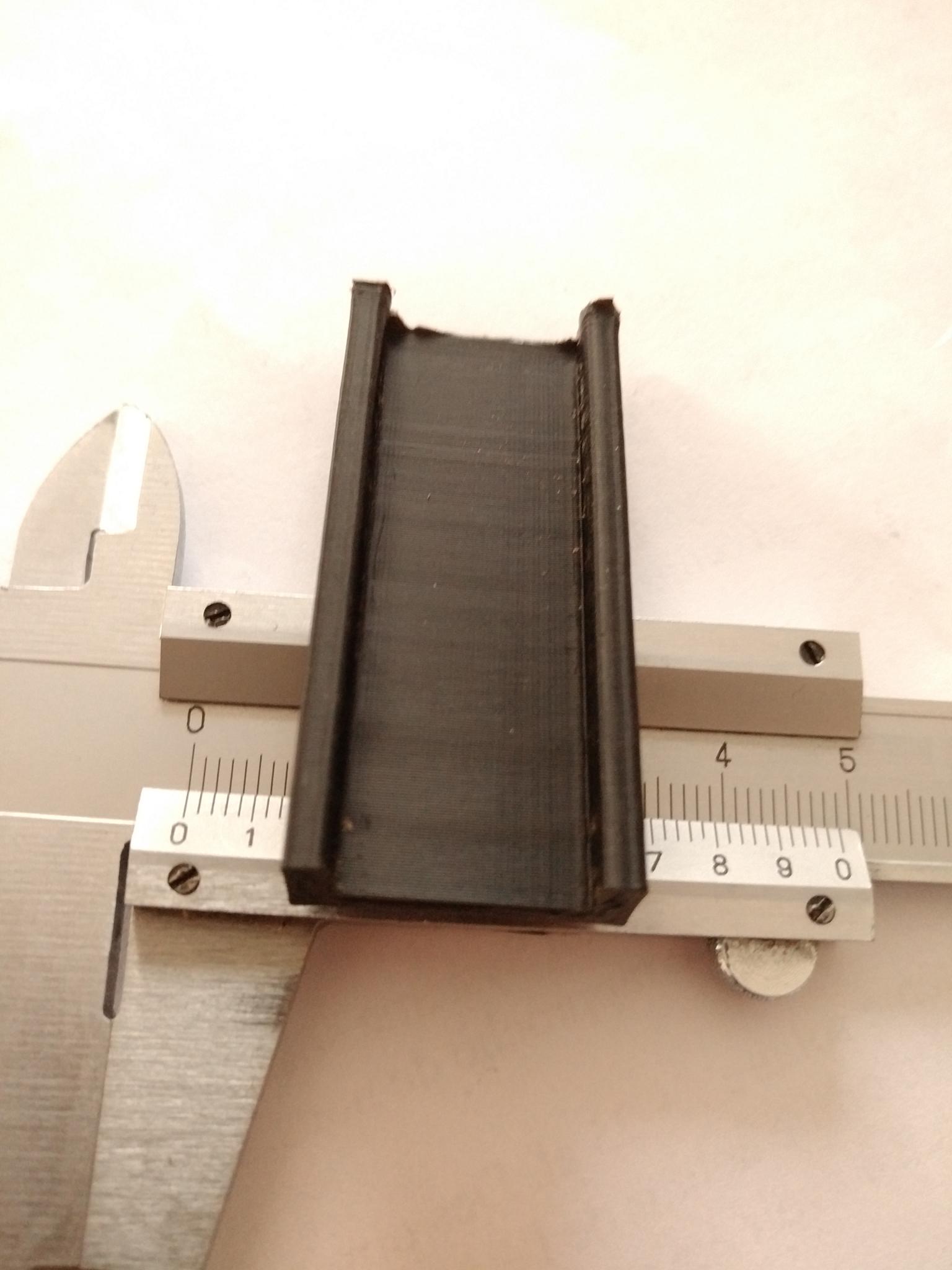

Première impression OK. C'était une toute petite pièce que j'avais imprimé avec l'Anet A8 mais toujours avec un souci sur les dimensions. Là pas de souci, les dimensions sont respectées.
Tout baignait donc jusqu'à l'impression d'une seconde pièce un peu plus grande pour tenir les outils.

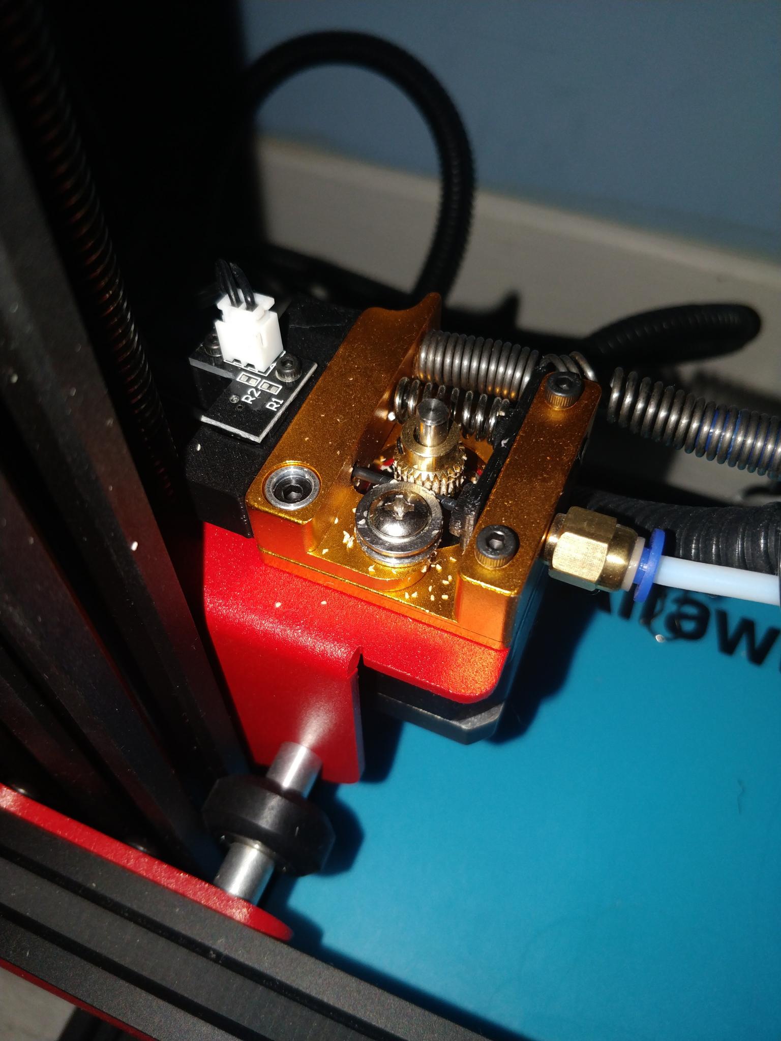

L'impression démarre et après la première couche , déception, l'axe Z semble faire du  surplace, l'extrudeur claque. Donc, j'arrête l'impression.
Je fais remonter l'axe X selon Z et cela se passe sans soucis.
Je remets le buse en chauffe et je teste l'extrudeur. Cata, il n'arrâte pas de claquer. J'utilise la petite pige destinée à déboucher la buse, sans succès.Je monte jusqu'à 230° sans succès.

Je sors le pied à coulisse pour mesurer le diamètre du filament. entre 1,70 et 1, 74 sur une longueur d'un mètre. Donc ça vient pas de là.
Je teste une autre hypothèse, la pression exercée par le ressort de l'extrudeur sur le filament. Je rajoute donc 3 petites rondelles de diamètre 3mm et d'épaisseur quelques dixièmes de millimètres. Je relance le tout d'abord à 195° puis 230°, tout pareil, ça claque.

Lorsque tu rajoutes des rondelles, c'est pour augmenter la pression sur la poulie d'entrainement, pour mieux motricer le filament ?

T'arrives pas à extruder manuellement (en poussant le filament à la main) ?
Si mais c'est assez raide pour pousser le filaments. J'ai vraiment l'impression que le problème est entièrement localisé dans la tête d'impression.

A 240°c, le filament est plus mou et il passe plus facilement à travers la buse (il passe de 1.75 mm à 0.2 ou 0.3 mm (suivant ta buse)).
Pour contrôler la température du corps de chauffe, tu peux utiliser un thermometre laser.
Si le filament est correctement entrainé, il est inutile de rajouter plus de pression sur le ressort.
ça va juste servir à faire forcer le moteur de l'extrudeur.
Pour les drivers, c'est flippant, mais c'est un passage obligé pour avoir une imprimante correctement réglée.

Le problème est somme toute réglé. Gearbest a confirmé ce que tu disais Yo et m'a fournit un mode opératoire (sont pas mal chez Gearbest). Il fallait ajuster les drivers. On se demande pourquoi c'est pas fait initialement. C'est du DFY (Do Finish by Yourself). J'en ai profité pour régler tous les drivers à la même valeur (entre 1,3 et 1,35V).
J'avais un des potars qui réglait le 4988 (je crois que c'est ce type de driver) à 1,59V sur l'axe Y. Le moteur claquait. Je l'ai aligné sur les autres et le souci a disparu.

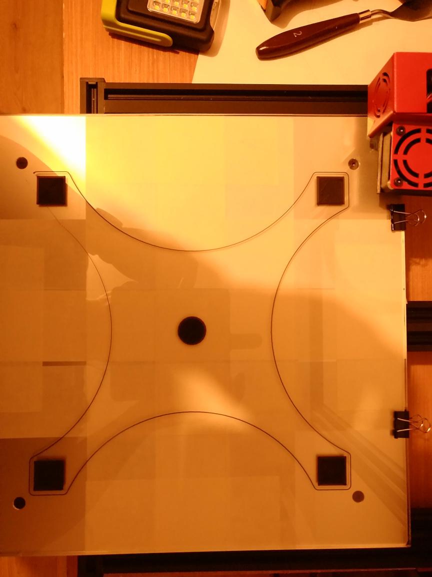

J'ai fait comme @Motard Geek, j'ai acheté une vitre de 31x31 que j'ai poncé. Malheureusement, ça ne suffit pas. Il semble que le plateau alu se creuse et que la vitre suive le mouvement. J'ai donc tenté de compenser cela avec du ruban de masquage pour la peinture en empilant aussi judicieusement que possible les couches. Voilà ci dessus ce que cela donne, petit patchwork sous la vitre.
Concernant mon autre problème de saut de l'extrudeur, j'ai finalement, et avec l'aide des gars de chez Gearbest, put définir une config qui fonctionne à peu près. C'est à dire 1,15V de vref sur le driver pour l'extrudeur et 0,8V pour tous les autres (axes X,Y et Z. Mais l'extrudeur me semble malgré tout un peu léger pour ce type de configuration bowden. Il faut savamment jongler entre adhésion plateau (donc mise à niveau avec la bonne distance entre la pointe de la buse et le plateau, ni trop près ni trop loin 🤔), température et capacité d'extrusion pour éviter les sauts de l'extrudeur.
Enfin j'ai aussi vérifié les températures de plateau qui, pour une consigne à 60°C, varient de 48°C à 54 au centre et dans un coin, les autres coins étant en dessous ou autour de 50°C. Il y a probablement des choses à faire pour 1/ homogénéiser la température 2/ se rapprocher de la température de consigne.

Bonjour, pour ton problème d'ewtrudeur, j'ai eu affaire au même, et je l'ai réglé et insérant un ressort supplémentaire au niveau de l'extrudeur, de façon à ce que la pression soit plus forte, et que l'on puisse le retirer si besoin, conclusion, l'extrudeur ne patin absolument plus. Essaie de voir si cela change quelque chose, car pour mon cas, c'est le ressort d'origine qui me parait un peu trop détendu.
