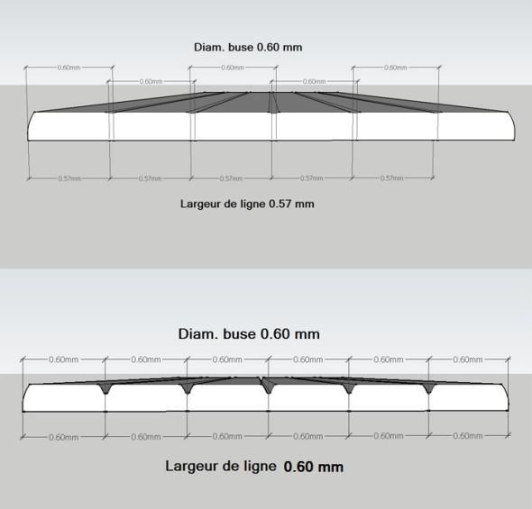

OUPS65 Posté(e) Mai 16, 2019 Partager Posté(e) Mai 16, 2019 @Ayahuasco, moi de même. J'ai trouvé ce schéma dans cette explication concernant l'amélioration de la résistance d'une pièce imprimée. Si j'interprète correctement le schéma et les explications : si on ne change que la paramètre "largeur de ligne", la largeur du filament extrudé reste inchangée car liée à celle de la buse, donc içi 0.60. C'est juste l'ordre qui est donné à l'imprimante qui exige de placer ce filament extrudé à l'écartant du précédent, soit un peu moins (0.57) soit juste de la largeur de la buse ( 0.60), soit un peu plus (0.63). Dans le premier cas (0.57), le léger chevauchement entre les filaments extrudés va améliorer la cohésion et la solidité de la pièce. il semble aussi combler un peu l'espace entre ceux-ci tels que vu sur le deuxième schéma (0.60) ce qui devrait aussi réduire l'aspect rondin. C'est peut être pour cette double raison que CURA suggère de réduire légèrement la largeur des lignes pour améliorer la qualité de l'impression. Est ce une interprétation correcte ? Reste à déterminer ce que ce "légèrement" veut dire. Dans le schéma, il correspond à -5% du diamètre de la buse. 1 Lien vers le commentaire Partager sur d’autres sites More sharing options...
Le Furax Posté(e) Mai 17, 2019 Partager Posté(e) Mai 17, 2019 @OUPS65 tout comme toi, perso j'imprime avec une largeur de 0,32 avec une buse de 0,4, le résultat est la. Lien vers le commentaire Partager sur d’autres sites More sharing options...
Guizboy Posté(e) Mai 17, 2019 Partager Posté(e) Mai 17, 2019 (modifié) Je ne comprends pas où est la différence parce que si tu mets une largeur de ligne inférieure au diamètre de la buse, le trancheur va diminuer l'apport de matière en conséquence. Si la diminution de l'apport est proportionnelle à la réduction de la largeur de ligne, comment s'explique le lissage des photos présentées ci-dessus ? Modifié (le) Mai 17, 2019 par Guizboy Lien vers le commentaire Partager sur d’autres sites More sharing options...
OUPS65 Posté(e) Mai 18, 2019 Partager Posté(e) Mai 18, 2019 (modifié) Merci @Guizboy, C'est justement là ou je suis dubitatif et questionneur. Car effectivement , quel intérêt à réduire la largeur de ligne, si le trancheur réagit en compensant cette modif ? On se retrouve alors de toute façon dans le cas de la deuxième figure avec le même effet "rondins".... juste que les dimensions ne sont plus 0.6 mais 0.57. ce qui serait en contradiction avec la figure n°1. Mon interprétation des deux schémas - et surtout de la figure n°1 - appuyée par l'explication dans le sujet, est que le trancheur ne diminuerait pas l'apport de matière si on ne joue que sur la largeur de la ligne ( qui serait juste un positionnement par rapport à la précédente) . Pour la quantité de matière, il faudrait plutôt manipuler le paramètre débit. L'idée serait alors de jouer avec ces deux paramètres pour obtenir un lissage des filaments extrudés ? Perdu, je suis. j'ai posé la question sur le forum CURA. He, I am printing with a 0.15mm nozzel and I am a little be lost to improve the print quality. CURA 4.0.0 recommend to "slightly reducing the line width value could produce a better print". a/ How does CURA react on the flow if I reduce the line width by 10% ? by reducing the flow by 10% , with no change on the flow ? with ???? b/ why could I expect a quality improvement ? many thanks for your input. Philippe <Modération> J'ai fusionné ton double post. La fonction Editer permet pendant une durée de douze (12) heures de modifier / corriger / amender un post <fin modération> Modifié (le) Mai 19, 2019 par fran6p Lien vers le commentaire Partager sur d’autres sites More sharing options...
