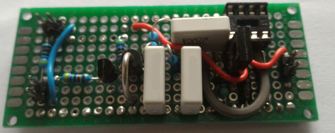

Pour info, je crois savoir qu'ils ont commandé les composants chez nos amis chinois et qu'ils en attendent la livraison. Et ça peut être long...
Le premier proto a été câblé et les vérifications et les tests sont en cours...
Je vous donne des news dès la connaissance des résultats de ces essais (à moins que le testeur vienne en donner lui-même)😎

Je suis également passé sur un fang et des ventilateurs 24v Sunon.
Mais je pense que ce circuit, amputé de sa partie conversion 24->12v, pourrait permettre d’obtenir un signal PWM plus propre.
Je me trompe ?

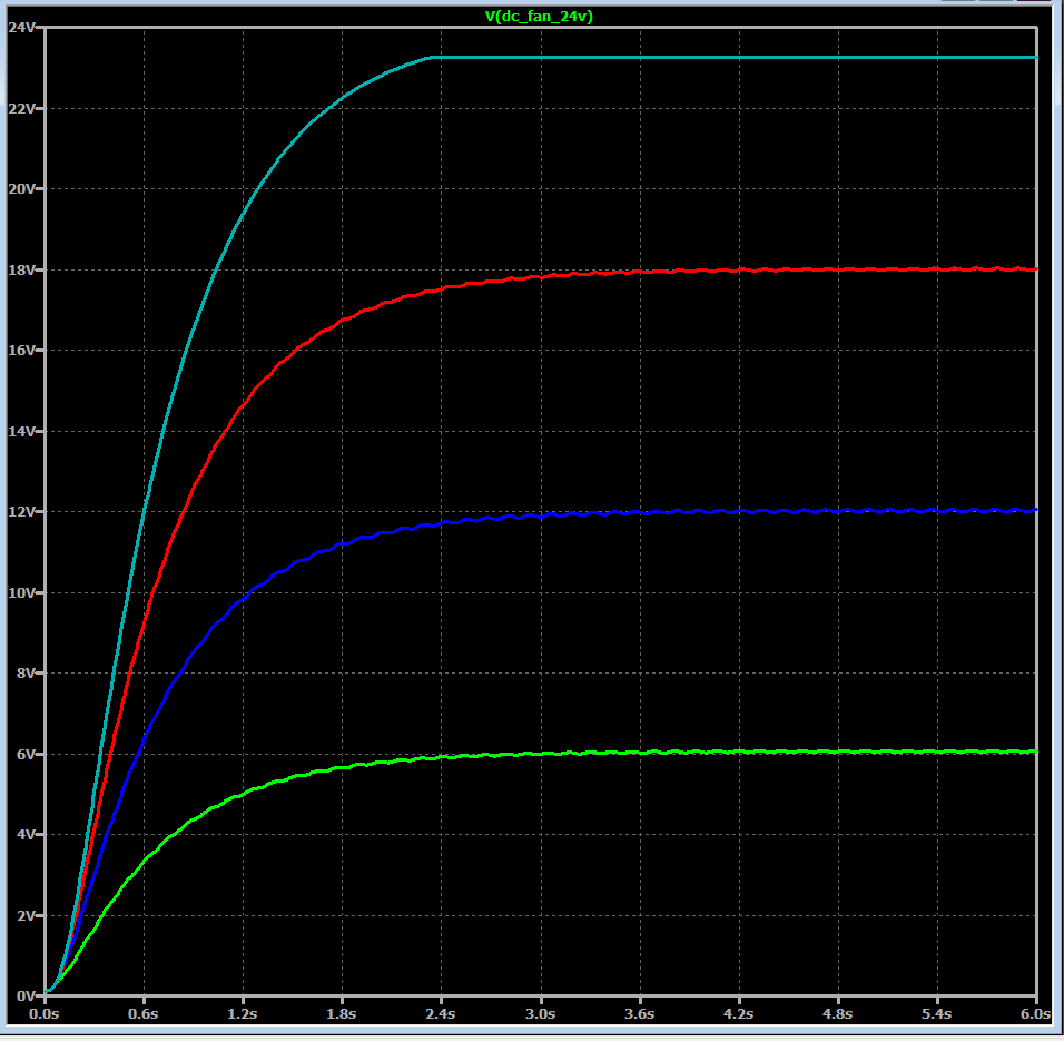

il y a 39 minutes, Neolink a dit :
Je me trompe ?
Oui...car la sortie n'est pas un signal PWM, mais une tension continue proportionnelle au duty cycle.
Et non car sans la zener, la tension va varier de 0 à un peu plus de 23V (en fait 24V - 0.7V (Vbe Q1)
Modifié (le) par Janpolanton

il y a 20 minutes, Janpolanton a dit :
@Neolink
Edition de mon post précédent...
Merci pour le graphique 😉
Donc, de base, ça ne fait que jouer sur la variation de tension ? C'est même plus un pseudo PWM 😐
