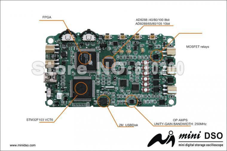

Epsylon3 Posté(e) Décembre 11, 2018 Partager Posté(e) Décembre 11, 2018 (modifié) Le 09/10/2018 at 10:04, Onclefly a dit : Un oscilloscope bien bon tarif : MINI Nano DSO203 Professional Oscilloscope https://www.banggood.com/fr/MINI-Nano-DSO203-DS203-Professional-Digital-Oscilloscope-4-Channel-72MSs-p-925667.html Au passage, c'est le meme SoC STM32F103 que l'U20 dans cet oscillo, et le meme le meme genre de connexion "16 bits" pour le TFT Modifié (le) Décembre 11, 2018 par Epsylon3 image Lien vers le commentaire Partager sur d’autres sites More sharing options...
