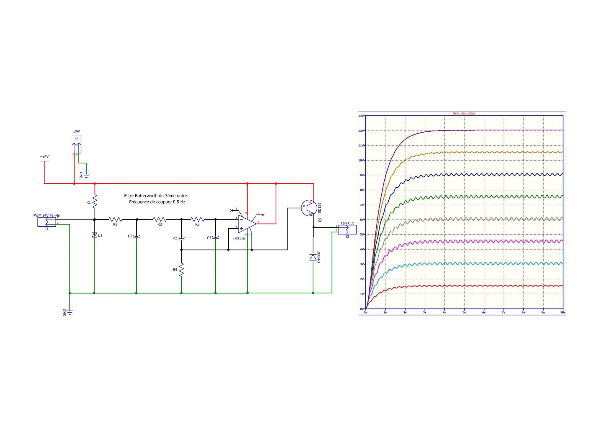

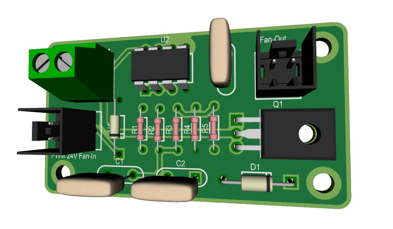

Janpolanton Posté(e) Novembre 24, 2018 Posté(e) Novembre 24, 2018 (modifié) Bonjour à tous, J'ai retravaillé mon schéma de fond en comble. le précédent, bien que fonctionnant théoriquement était trop tributaire du choix du couple de transistors montés en darlington. J'ai l'ai donc repensé pour le rendre "universel" quelle que soit la fréquence du signal PWM (aussi bien 8 Hz que 122 ou 490) La tension de sortie est complètement proportionnelle au duty-cycle et s'affranchit de la fréquence. L'ondulation de la tension continue générée n'est que de 200 mV (0.2 V) pour 8 Hz. Elle devient pratiquement nulle avec l'augmentation de la fréquence. Et j'ai dessiné un PCB que je ferai graver après validation d'un proto. Modifié (le) Novembre 24, 2018 par Janpolanton 3

Janpolanton Posté(e) Novembre 30, 2018 Posté(e) Novembre 30, 2018 Hello tout le monde, @CacaoTor As-tu avancé sur les essais de la dernière version du schéma? Dès que tu me donnes le feu vert de validation de fonctionnement, je mettrai 10 PCB en fabrication. J'ai déjà l'ensemble des composants pour 10 kits ou montages.

Janpolanton Posté(e) Novembre 30, 2018 Posté(e) Novembre 30, 2018 il y a 2 minutes, screech a dit : @Janpolanton je ne sais pas si tu prends les réservations dès maintenant mais tu peux compter sur moi pour t'en prendre une si tout marche bien Je suis en train de faire le décompte du prix de revient avec des composants issus de vendeurs professionnels ( RS Composant entre autre) pour éviter les fakes chinois. Je pense commercialiser le module sous forme de kit aux environs de 10€ ou câblé / testé pour 15€ (5€ de main d'œuvre) port compris. 2

cad.system Posté(e) Décembre 9, 2018 Posté(e) Décembre 9, 2018 Janpolanton La liste des composants est absente du dernier diagramme. Je voudrais tester le circuit sur mon Alfawise U20. Merci
