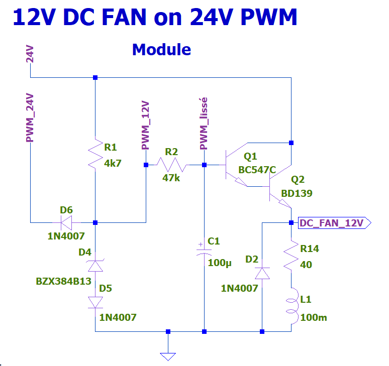

Je suis quasi certain que ce nouveau schéma fonctionnera.
Après les valeurs des composants ne sont pas vraiment critiques.
En reprenant la nomenclature du dernier schéma ci-dessus :
  • R1 de 1k5 à 4k7
  • D4 Zener de 12V à 14V
  • R2 de 47k à 100k
  • C1 de 22µF à 100µF (plus R2 sera faible, plus C1 devra être élevé à cause de l'ondulation résiduelle, fonction de la puissance du ventilateur)
  • D5 1N400x ou 1N4148 (préférable)
  • Q1 et Q3 : 2N222, BC547B, 3N3904, etc...
  • Q2 BD135, BD137, BD139, BD131
PS : pour l'oscilloscope du pauvre sur Smartphone, tu ne verras pas les fréquences < à  20 Hz; l'entrée micro est manifestement équipée d'un filtre passe-bas qui bloque ces fréquences et donc c'est râpé pour le PWM à 8 Hz...😐

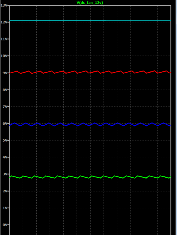

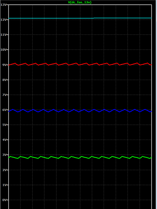

Je pense qu'on peut se passer de Q3 et alléger le schéma comme ci-dessous
Et les tensions obtenues à 25% - 50% - 75% et 100% de duty-cycle

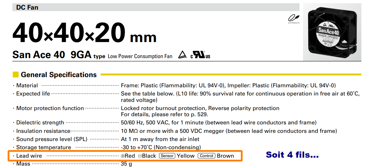

Alors je suis désolé d'apporter mon "grain de sable" mais n'y connaissant pas grand chose en électronique, je me suis bêtement dit : "si c'est du 24v, pourquoi se prendre la tête avec du 12v et des circuits électronique que je ne comprends pas" (il doit surement y avoir une raison que je laisse aux pros 😉 )
Et du coup je suis tombé la dessus :
https://www.mouser.fr/Thermal-Management/Fans-Blowers/Fans/DC-Fans/_/N-dwatb?P=1z0vtwvZ1z0vn4m&amp;Keyword=PWM&amp;Ns=Noise|0
(à priori, pas de lien d'affiliation ^^)
et par tri sur ce ventilo
https://www.mouser.fr/ProductDetail/Sanyo-Denki/9GA0424P6F001?qs=sGAEpiMZZMt9MS9kROxCw0CYySnW7Gy%2fQn%2f%2fEdq%2fhYw%3d
24V, PWM, et 24db pour 14,23€
D’où ma question : ai-je trouvé la perle rare ou je me fourvoies dans des illusions techniques due à ma crasse ignorance de l’électronique ?
il y a 35 minutes, screech a dit :
Je savais bien que c’était trop beau pour être vrai 😉
Il suffisait de lire la notice technique (datasheet) pour ôter cette fausse joie...

si c'est du 24v, pourquoi se prendre la tête avec du 12v et des circuits électronique.
Je pense qu'il veut savoir si avec un ventilateur 24V besoin d’électronique ou pas.
Merci @Onclefly mais même pas 😉
ma question était plutôt pourquoi se galérer avec du 12V + électronique plutôt que de rester sur le système d'origine en 24V (sans électronique)
Et je crois que j'ai plus ou moins ma réponse : "C'est juste super dur de trouver un truc bien en 24V (qui respect les spec d'origines) alors qu'il semble y en avoir plein en 12V" 😉
Exactement, t'as tout compris! Les ventilos axiaux les plus performants n'existent qu'en 12VDC, c'est même pas une question de prix.

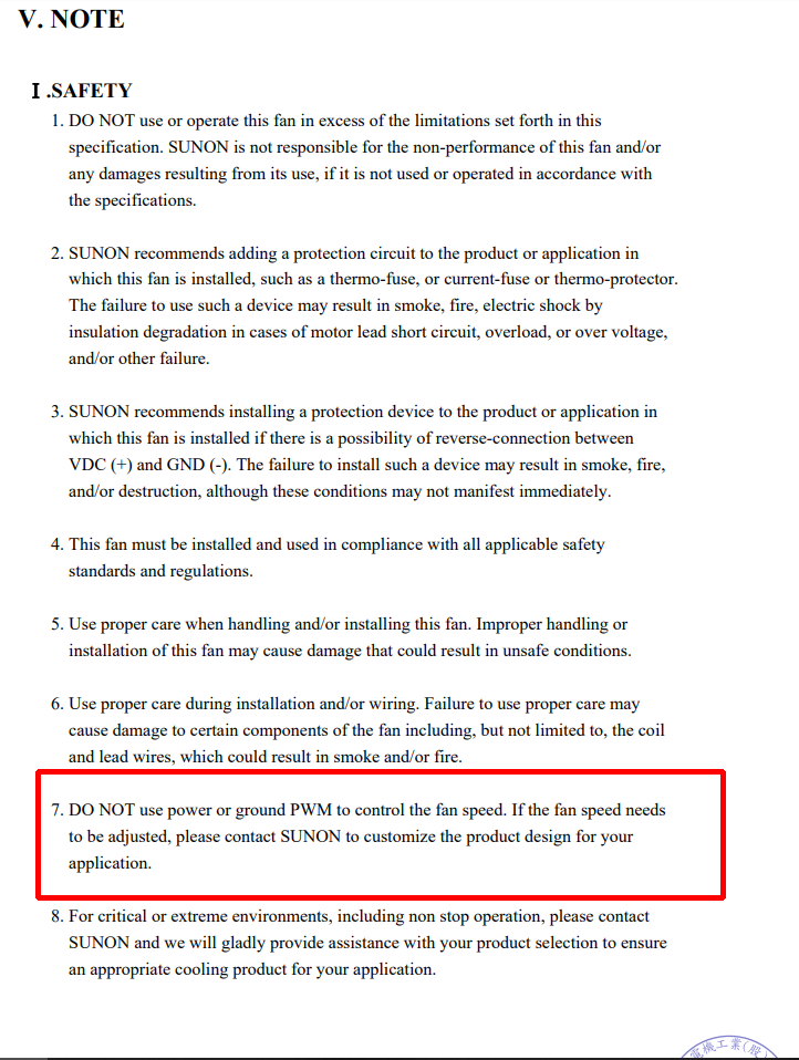

Puisque @Onclefly a posté un lien avec la datasheet de ce ventilo, et pour ceux qui en doutaient, il y est clairement indiqué que ces ventilateurs ne sont pas prévus pour être commandés en PWM.
CQFD:
Bonjour, j'ai visiblement le même problème que tout le monde pour le bruit de l'imprimante. Je vais donc changer mes ventilos sur la tête mais en plus j'ai le Ventilateur du boitier d'alim qui gratte pendant 1 minute ou 2 et après il fait un bruit super aigu. Il fait 60x60x15 et en 24V bien entendu. Donc si vous avez un modèle plus silencieux a me conseiller.. Je suis preneur
Merci !
Je n'ai pas vérifié, mais tu es sur qu'il est en 24V??? J'avais lu qu'il était en 12, justement... Et de toute manière, même s'il est alimenté en 24, à partir du moment ou il est direct sans PWM, rien n'empêche de prendre un 12 et de lui coller un régulateur en entrée...
Il y a 20 heures, Janpolanton a dit :
CQFD:
C'est pour les ventilateurs que j'ai pris tu as vu cela ou ?
Le model que j'ai acheté est un SUNON MB40202V1

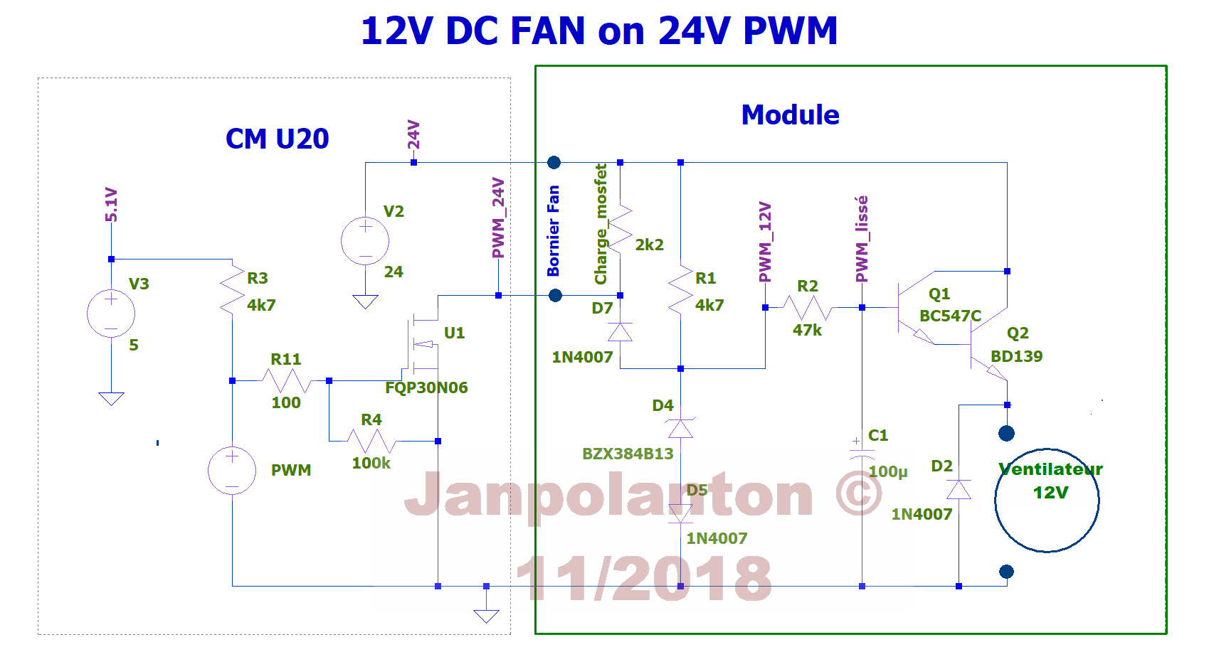

Le 16/11/2018 at 18:37, Janpolanton a dit :
J'ai eu quelques infos de notre ami @CacaoTor sur la sortie fan de la CM.
J'ai donc intégré cette partie de schéma dans ma dernière simulation que je vous mets ci-dessous.
Je viens de me taper toute les pages 🙂 .
Est ce que cette version c'est la finale ou il faut mieux encore attendre avant d acheter les composants ?
je suis en admiration pour des mecs comme toi qui bossent dur pour aider la communauté.
Pas d'autres mots à te dire que MERCIIIII 🙂 pour ton taf
Modifié (le) par riri19
