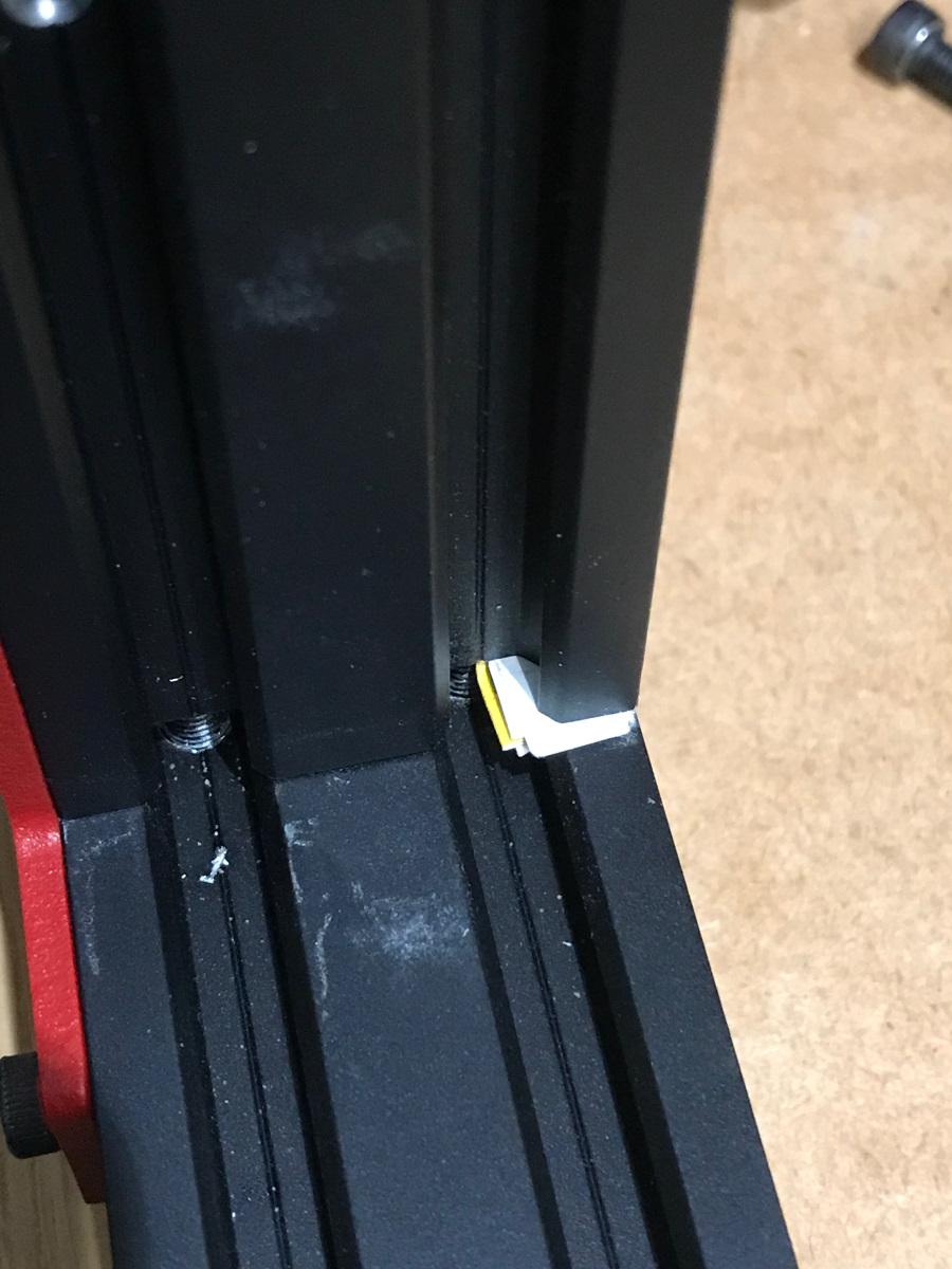

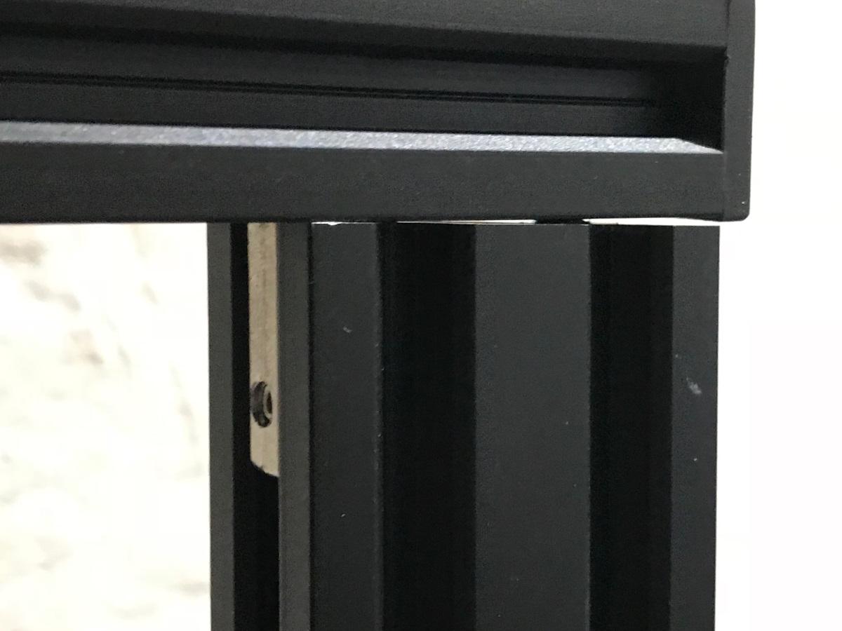

Non, ils sont livrés avec des vis qui viennent en appui sur le fond de la gorge et calent donc l'équerre contre la paroi opposée. L'inverse des T-nuts, en quelque sorte.
Je commence à m'en sortir.
En prenant plus de soin à la réalisation de mes cales, je suis parvenu à remettre d'équerre le plan XZ sans dérégler le plan XY.
Ca ne fait pas très pro, mais ça fonctionne 🙂
J'ai ensuite remonté le tout, sauf la poutre du haut. Il faut dire que ça ne donne pas envie...

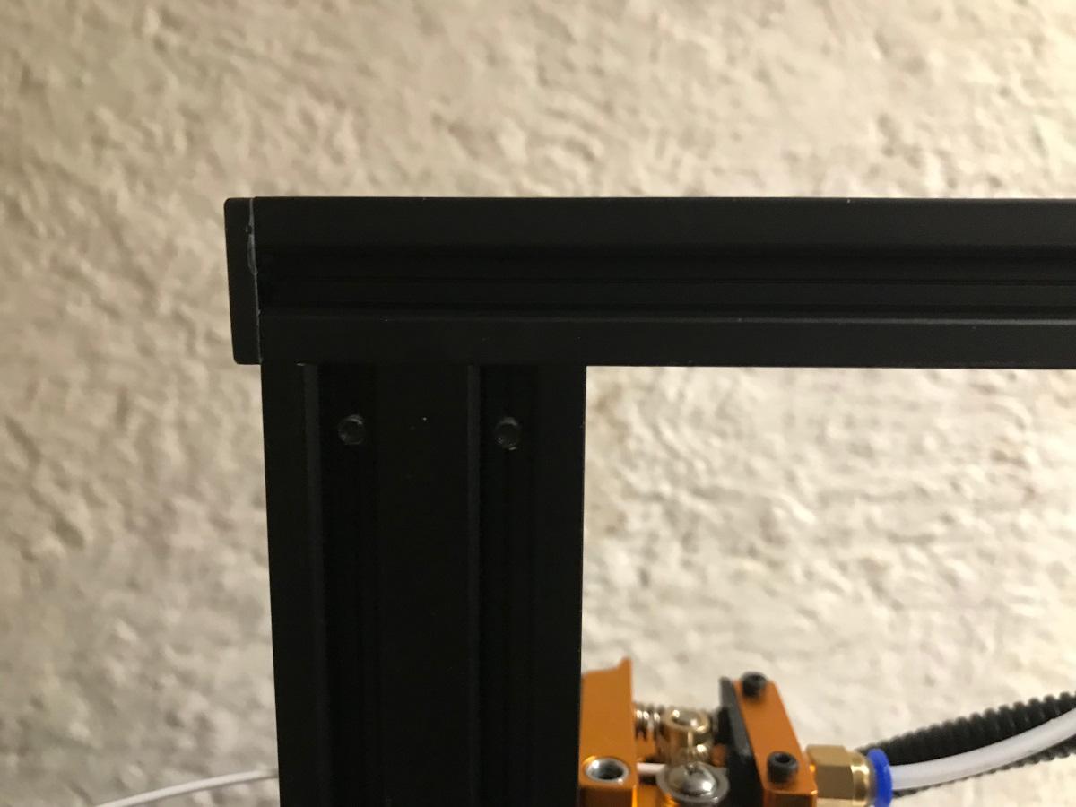

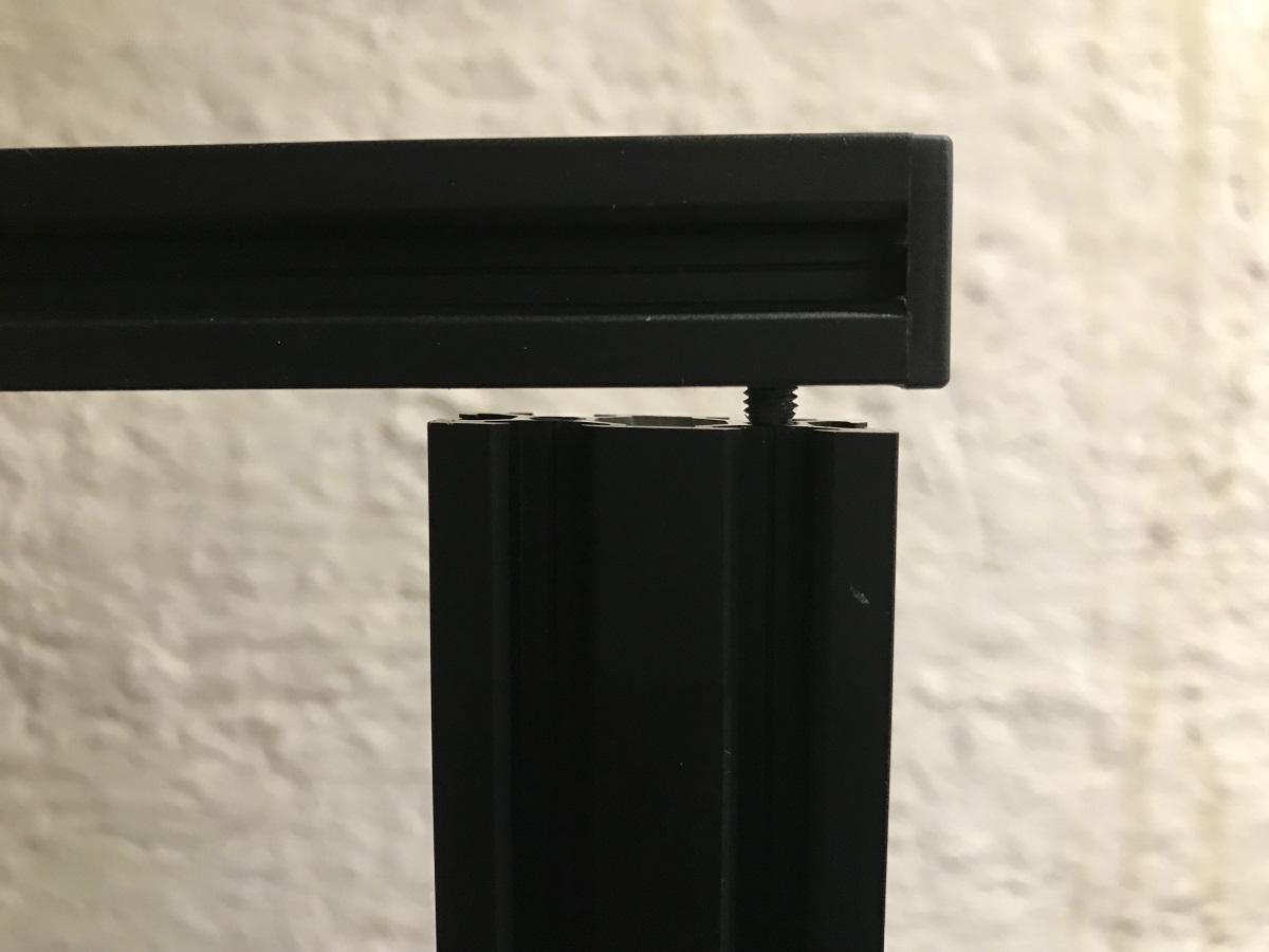

Si je la fixe avec les vis, je fausse tout ce que j'ai fait en bas.
Du coup, j'ai commandé les équerres. Livraison vendredi. Je vais quand même faire quelques tests en ne serrant pas la poutre du haut.

Bon ça va marcher, c'est sûr, mais pour ton contentement intellectuel, ça serait mieux de rectifier l'équerrage, si tu arrives à trouver de quoi le faire.
Les équerres que tu as choisies, j'ai mis les mêmes sur mon "mulet", ça va bien.
Là tu pourrais mettre des rondelles, dessous, et profiter des vis quand-même
Pour les "frame braces" tu verras, ça améliore bien
Et aussi, une fois que tu auras obtenu un équerrage enfin correct, tu pourras envisager de bloquer tout ce merdier avec >>>CA<<<. (Tiens d'ailleurs, il y a les équerres que j'avais en tête avec ce kit!)

Pour l'instant, j'ai fixé 1 vis de chaque côté, sans forcer. Juste histoire que ça ne bouge pas trop.

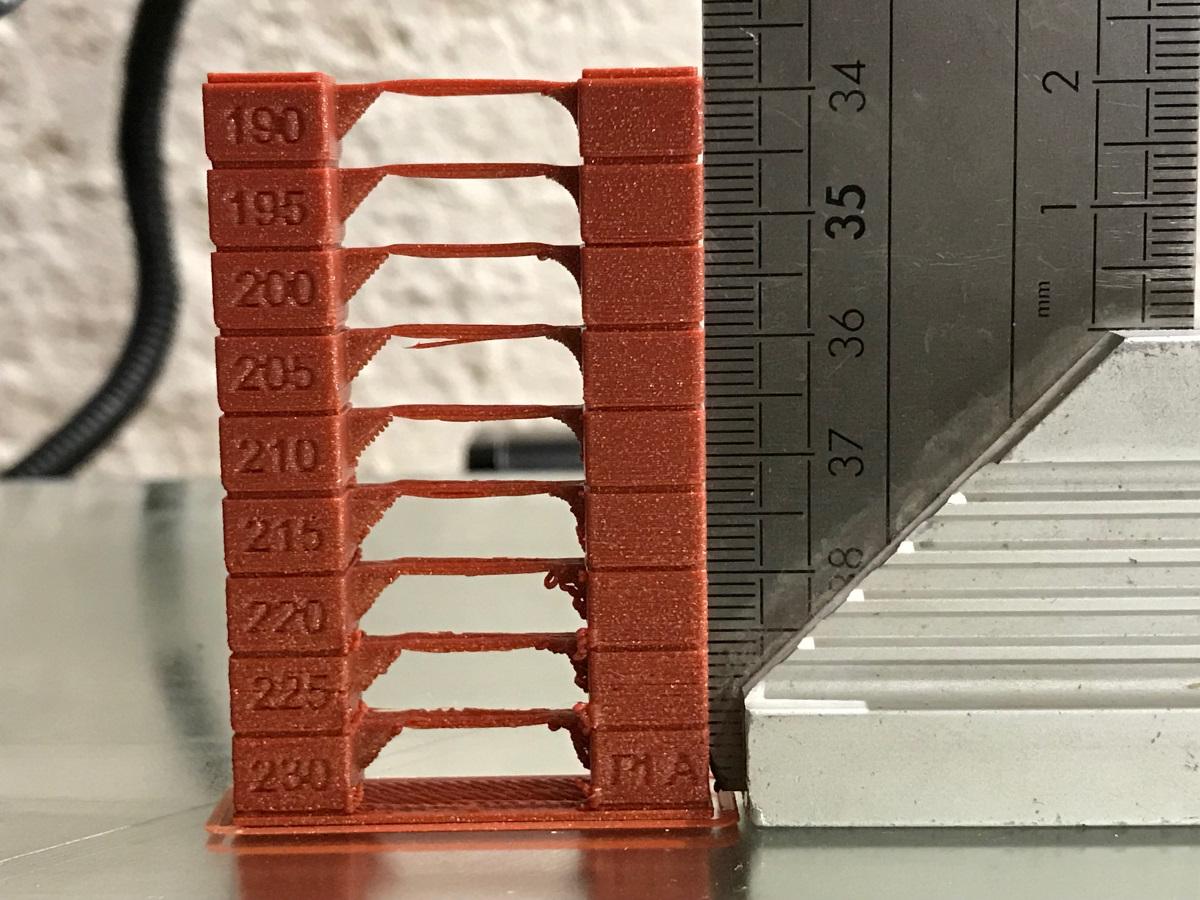

Un test d'impression est en cours.

Reçu les équerres samedi.
Montage 5 min. Géométrie et rigidité : 👍👍👍
