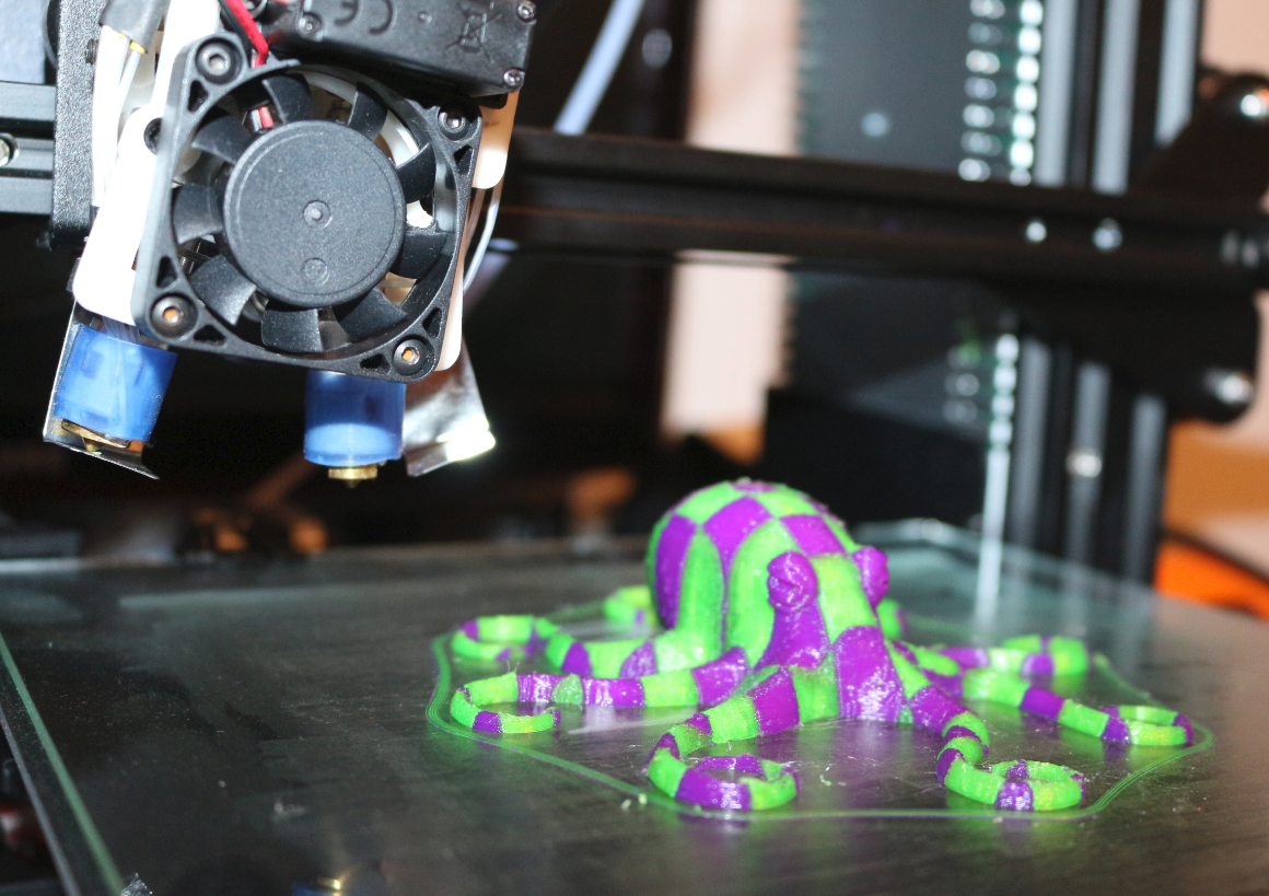

cmatec Posté(e) Octobre 20, 2018 Partager Posté(e) Octobre 20, 2018 Print de 7h avec la bascule ... 0 tour de purge, 1 ligne de g-code à supprimer dans le G-code produit par cura 3.5. Aucun nettoyage Juste pour rappeler le post original : https://www.lesimprimantes3d.fr/forum/topic/16578-double-extrusion-smoothie-mks-sbase/ Afin de ne pas "polluer" ce post, je partagerai les infos là bas. Je me permettrai de linker vers cette section car le travail de @JL3D46 et de @yopla31 semblent prometteurs. 3 Lien vers le commentaire Partager sur d’autres sites More sharing options...
JL3D46 Posté(e) Octobre 20, 2018 Auteur Partager Posté(e) Octobre 20, 2018 Tu l'a repeint une fois fini ? La peinture violette est encore fraîche ... ça se voit ! Lien vers le commentaire Partager sur d’autres sites More sharing options...

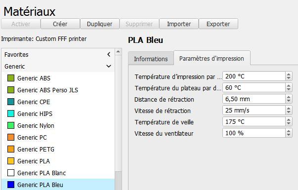

cmatec Posté(e) Octobre 22, 2018 Partager Posté(e) Octobre 22, 2018 @JL3D46 : Citation mais j'ai peur que si ce n'est pas correctement interprété par smoothie, ces changements de température soient plus un problème qu'une solution et je viens de développer cela dans la section électronique post double extrusion sous smoothie ... il va falloir se pencher sur le code source (ou ses modules) pour pallier à cela. Et c'est un domaine que je ne maîtrise pas !!! Avis à tous les programmeurs Lien vers le commentaire Partager sur d’autres sites More sharing options...
JL3D46 Posté(e) Octobre 23, 2018 Auteur Partager Posté(e) Octobre 23, 2018 Alors, si je comprend bien, pour recoller au message initial, ton questionnement était en rapport avec les variations de températures générées par Cura selon que les têtes sont utilisées ou en veille, et à la façon dont smoothie interprète ces commandes, c'est bien ça ? Concernant la variation de température créée par Cura, elle est directement gérable dans les propriétés des matériaux - voir par exemple : T° de veille à 175° - tu peux la remonter à 200° s'il y a en permanence des changements de tête, pas besoin de couper la chauffe. Ensuite, il faudrait vérifier à quelle vitesse se réchauffe la tête en veille pour assurer que la demande de réactivation de température que Cura injecte quelques dizaines de lignes avant un changement de tête soit compatible avec la vitesse de chauffe de ta tête. (Je ne sais pas ou est écrit ce paramètre) Ensuite, si smoothie sait piloter deux températures indépendamment sur deux extrudeurs, il n'y a pas de raison que ça ne fonctionne pas correctement, (sauf bug avéré ou problème d'écriture) Lien vers le commentaire Partager sur d’autres sites More sharing options...
cmatec Posté(e) Octobre 23, 2018 Partager Posté(e) Octobre 23, 2018 @JL3D46 : stp relis bien le post double extrusion sous smoothie. Il faut fixer 1 température unique (pas de température de veille possible !!!) pour chaque extrudeur. Si tu ne le fais pas, tu vas avoir des résultats non escomptés. Fait un test de print réèl et tu verras. Perso, je n'utilise pas le gestionnaire des matériaux, je rentre les paramètres directement dans les onglets extrudeur 1 et extrudeur 2. Lien vers le commentaire Partager sur d’autres sites More sharing options...

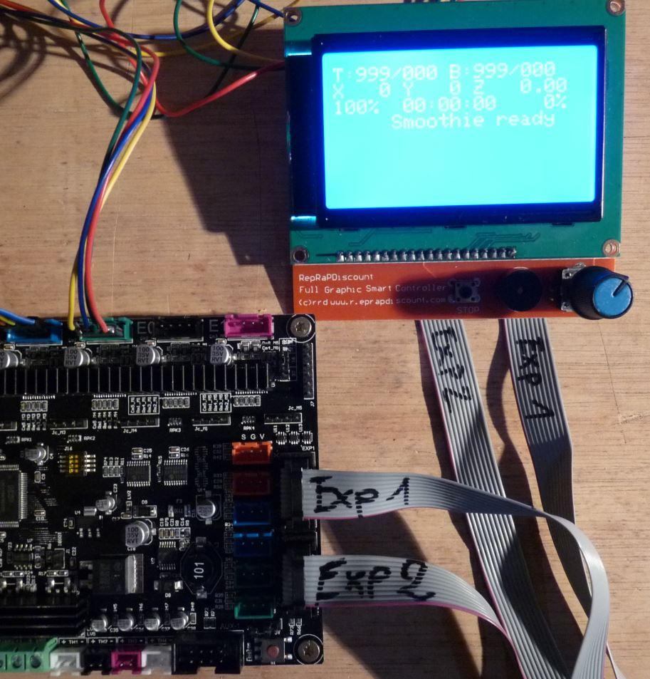

JL3D46 Posté(e) Novembre 8, 2018 Auteur Partager Posté(e) Novembre 8, 2018 J'ai un problème ... Je suis entrain de remonter un banc d'essai avec une nouvelle C.M MKS Sbase 1.3, mais cette fois ci avec un écran 12860 et son embase "reprapdiscount". J'ai bien inversé les sens des prises sur la C.M , je crois bien avoir validé les bonnes lignes dans le fichier config. de la C.M. ça fait "bip" avec l'écran qui s’allume 1/4 de seconde ... et puis c'est tout ... Y a t'il un fichier "firmware" ou équivalent à ajouter quelque part ? il me semblait que la carte MKS était prédisposée à piloter ce type d'affichage ? Lien vers le commentaire Partager sur d’autres sites More sharing options...
pascal_lb Posté(e) Novembre 8, 2018 Partager Posté(e) Novembre 8, 2018 (modifié) il y a 15 minutes, JL3D46 a dit : Y a t'il un fichier "firmware" ou équivalent à ajouter quelque part ? non il y a 15 minutes, JL3D46 a dit : il me semblait que la carte MKS était prédisposée à piloter ce type d'affichage ? oui, je n'ai pas mon fichier config sous la main (je suis au boulot) mais ça doit être comme ça : ## Panel # See http://smoothieware.org/panel # Please find your panel on the wiki and copy/paste the right configuration here panel.enable true # Set to true to enable the panel code # Example for reprap discount GLCD # on glcd EXP1 is to left and EXP2 is to right, pin 1 is bottom left, pin 2 is top left etc. # +5v is EXP1 pin 10, Gnd is EXP1 pin 9 panel.lcd reprap_discount_glcd # panel.spi_channel 0 # SPI channel to use ; GLCD EXP1 Pins 3,5 (MOSI, SCLK) panel.spi_cs_pin 0.16 # SPI chip select ; GLCD EXP1 Pin 4 panel.encoder_a_pin 3.25!^ # Encoder pin ; GLCD EXP2 Pin 3 panel.encoder_b_pin 3.26!^ # Encoder pin ; GLCD EXP2 Pin 5 panel.click_button_pin 1.30!^ # Click button ; GLCD EXP1 Pin 2 panel.buzz_pin 1.31 # Pin for buzzer ; GLCD EXP1 Pin 1 panel.back_button_pin 2.11!^ # Back button ; GLCD EXP2 Pin 8 panel.menu_offset 0 # Some panels will need 1 here panel.alpha_jog_feedrate 6000 # X jogging feedrate in mm/min panel.beta_jog_feedrate 6000 # Y jogging feedrate in mm/min panel.gamma_jog_feedrate 200 # Z jogging feedrate in mm/min panel.hotend_temperature 185 # Temp to set hotend when preheat is selected panel.bed_temperature 60 # Temp to set bed when preheat is selected Modifié (le) Novembre 8, 2018 par pascal_lb Lien vers le commentaire Partager sur d’autres sites More sharing options...
JL3D46 Posté(e) Novembre 8, 2018 Auteur Partager Posté(e) Novembre 8, 2018 @pascal_lb Merci pour la confirmation ! Et bien là, j'avais tout bon, vérifié et revérifié et tu sais quoi ? Je me suis dit ... si par hasard ils avaient mis les détrompeurs dans le bon sens, peut être pourrais-je au moins tenter le coup ? J'avais bien coupé les ergots pour pouvoir monter les prises à l'envers sans que ça force... et bien c'était pas la peine !!! Donc : à savoir, les nouvelles cartes (ou les nouveaux afficheurs - je ne sais pas) sont compatibles entre eux sans devoir brancher les câbles à l'envers. et voilà c'est pas compliqué ! Maintenant, je vais pouvoir tester mon servomoteur. Il faut aussi rajouter la ligne spécifiant le nombre de pulses par cran envoyés par le codeur, il les envoie par paquets de 2 (quand le paramètre est à 2) et comme le commentaire est foireux si on met 1, il envoie des paquets de 4 , donc pour avoir 1, il faut mettre 4 (logique non ?) panel.encoder_resolution 4 # number of pulses the encoder emits per detent/click Oui, à bien relire le commentaire, c'est pas illogique non plus, si on le prend du coté "réception" A bientôt ! Lien vers le commentaire Partager sur d’autres sites More sharing options...
JL3D46 Posté(e) Novembre 8, 2018 Auteur Partager Posté(e) Novembre 8, 2018 Encore moi ... J'aimerais bien inverser le sens de rotation du codeur (les valeurs baissent quand on tourne vers la droite, c'est à l'inverse des habitudes) J'ai essayé d'enlever le "!" après 3.25 et 3.26 , ça n'y fait rien J'ai essayé de mettre -4 au lieu de 4 ça n'y fait rien ... panel.encoder_a_pin 3.25!^ # encoder pin ; GLCD EXP2 Pin 3 panel.encoder_b_pin 3.26!^ # encoder pin ; GLCD EXP2 Pin 5 panel.encoder_resolution 4 # number of pulses the encoder emits per detent/click Si vous avez des pistes ? Lien vers le commentaire Partager sur d’autres sites More sharing options...
pascal_lb Posté(e) Novembre 8, 2018 Partager Posté(e) Novembre 8, 2018 il y a 10 minutes, JL3D46 a dit : vous avez des pistes ? comme dirait Arthurwolf "Just invert the pins for the encoder in config." http://forum.smoothieware.org/forum/t-3297882/help-setting-the-encoder-on-smoothieboard-with-12864-lcd-pan Lien vers le commentaire Partager sur d’autres sites More sharing options...
JL3D46 Posté(e) Novembre 8, 2018 Auteur Partager Posté(e) Novembre 8, 2018 Il y a 1 heure, pascal_lb a dit : Just invert the pins C'est tout bon, je venais de passer 3.26 en 3.25 et inversement 3.25 en 3.26 quand j'ai vu ta réponse, ça fonctionne parfaitement, c'est un peu logique vu que maintenant la prise est dans le bon sens ... Maintenant que l'écran est OK et que j'ai testé le jog sur 3 moteurs , il me reste à paramétrer la sortie hwpwm , et vu que la 3.25 et la 3.26 sont prises par l'écran, il me reste si j'ai bien lu la doc. la 1.23 (en haut à gauche sur le connecteur J8) ou bien la 2.13 à droite sur le pilote moteur E1 , mais vu que je compte travailler en double extrusion c'est pas possible ... Donc il n'y a que la 1.23 qui reste dispo ... c'est la seule ? mieux vaut ne pas la cramer ! Lien vers le commentaire Partager sur d’autres sites More sharing options...
pascal_lb Posté(e) Novembre 8, 2018 Partager Posté(e) Novembre 8, 2018 il y a 9 minutes, JL3D46 a dit : Donc il n'y a que la 1.23 qui reste dispo ... c'est la seule ? oui il n'y en a pas d'autre... il y a 9 minutes, JL3D46 a dit : mieux vaut ne pas la cramer ! c'est du solide la sbase, l'autre jour je ne sais plus ce que j'ai branché à l'envers, mais ça a tenu le choc... Lien vers le commentaire Partager sur d’autres sites More sharing options...
