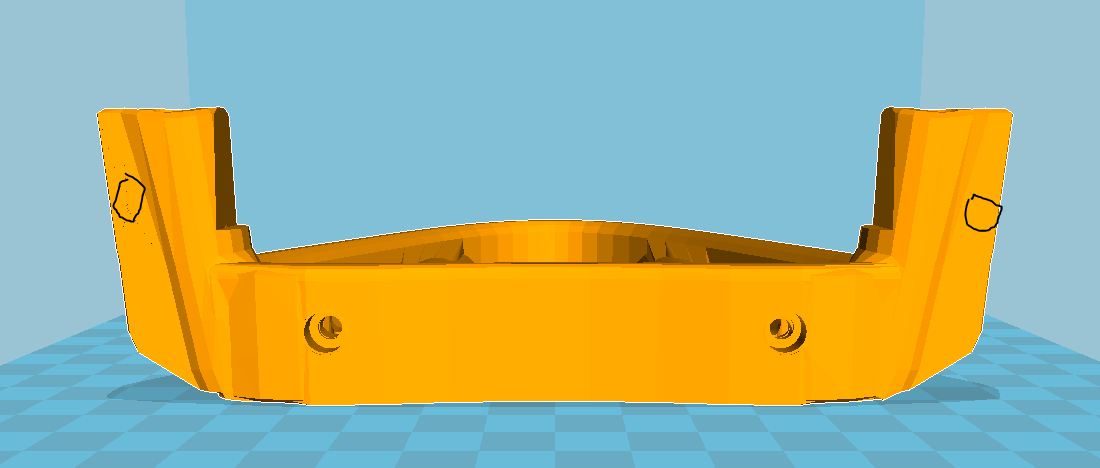

yearzero Posté(e) Juillet 24, 2016 Posté(e) Juillet 24, 2016 (modifié) désolé je voulais marquer 304 comme indiqué sur thingverse. d'ailleurs il manque les trous pour les vis sur le stl des fixations hautes. Je les ferais à la perceuse. Modifié (le) Juillet 24, 2016 par yearzero
stan42 Posté(e) Juillet 24, 2016 Auteur Posté(e) Juillet 24, 2016 (modifié) Le 24/07/2016 at 13:03, yearzero a dit : désolé je voulais marquer 304 comme indiqué sur thingverse. d'ailleurs il manque les trous pour les vis sur le stl des fixations hautes. Je les ferais à la perceuse. Dérouler C'est voulu ne t’inquiètes pas j'ai tester bien évidemment. Si les tiges lisses sont à la bonne taille et que les pieds de triangulation se clipse bien ,,,,, aucun soucis . inox lg 304, c'est la matière des tiges Modifié (le) Juillet 24, 2016 par stan42

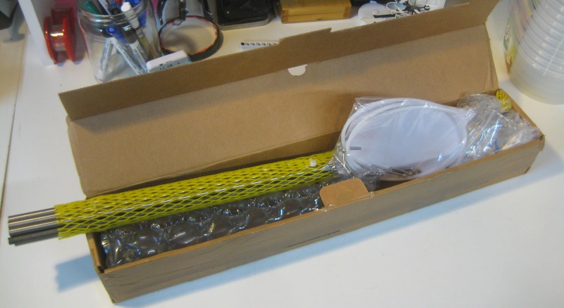

oracid Posté(e) Juillet 27, 2016 Posté(e) Juillet 27, 2016 Le 04/07/2016 at 14:45, stan42 a dit : Pourra tu me faire un retour sur le packaging ? Théoriquement et dans tous les cas, la box comprend tous les modèles .stl, tu auras donc le choix . Dérouler Commandé le 27/6, reçu le 26/7... Le paquet comprend la visserie, un tube fin en plastique , 8 barres en inox et 2 tiges filetées. Le packaging est correcte. Maintenant, que dois je imprimer exactement pour une Discovery200 ? Au final, c'est pas très clair, pour moi. Bon, de toute façon, il n'y a pas le feu, vu que mon imprimante ne fonctionne pas....
stan42 Posté(e) Juillet 27, 2016 Auteur Posté(e) Juillet 27, 2016 Le 27/07/2016 at 12:01, oracid a dit : Commandé le 27/6, reçu le 26/7... Le paquet comprend la visserie, un tube fin en plastique , 8 barres en inox et 2 tiges filetées. Le packaging est correcte. Maintenant, que dois je imprimer exactement pour une Discovery200 ? Au final, c'est pas très clair, pour moi. Bon, de toute façon, il n'y a pas le feu, vu que mon imprimante ne fonctionne pas.... Dérouler Salut à toi @oracid, merci pour les infos xd, une petite photos du pack ??? si tu as pris la box evo 350, ce sont ces stl que tu dois prendre : http://www.thingiverse.com/thing:1298797 dans le pack, tu as le choix il y a toutes les versions, avec et sans supports intégrés. merci encore pour ce choix judicieux et bon print. 1

oracid Posté(e) Juillet 27, 2016 Posté(e) Juillet 27, 2016 Il s'agit bien du 'Box DiscoEvo350 by Stan42' Voici une photo ou l'on peut voir les barres dans un filet et la visserie dans un sachet.
stan42 Posté(e) Juillet 27, 2016 Auteur Posté(e) Juillet 27, 2016 ça va c'est pas mal, je m'attendais a un simple vulgaire filet de pêche. 1
oracid Posté(e) Juillet 27, 2016 Posté(e) Juillet 27, 2016 Le 27/07/2016 at 16:27, stan42 a dit : ça va c'est pas mal, je m'attendais a un simple vulgaire filet de pêche. Dérouler Non, non, ça ne parait pas, mais le filet est très solide. 1
sevmic44 Posté(e) Juillet 27, 2016 Posté(e) Juillet 27, 2016 Le 27/07/2016 at 16:17, oracid a dit : Il s'agit bien du 'Box DiscoEvo350 by Stan42' Voici une photo ou l'on peut voir les barres dans un filet et la visserie dans un sachet. Dérouler Même box pour moi reçue cet après midi mais dans une boîte XXXL montage imminent, flashage différé pour cause d'arrachage accidentel de la prise USB je vais tâcher de la ressouder Le 27/07/2016 at 14:40, stan42 a dit : ça compense la box disco laser a zero ventes.... cdlt. Dérouler Je serai peut-être le premier, mais je vais attendre la fin août pour commander 1
yearzero Posté(e) Juillet 28, 2016 Posté(e) Juillet 28, 2016 Le 27/07/2016 at 16:17, oracid a dit : Il s'agit bien du 'Box DiscoEvo350 by Stan42' Voici une photo ou l'on peut voir les barres dans un filet et la visserie dans un sachet. Dérouler c'est quoi la pièce blanche dans le plastique contenant les vis ?

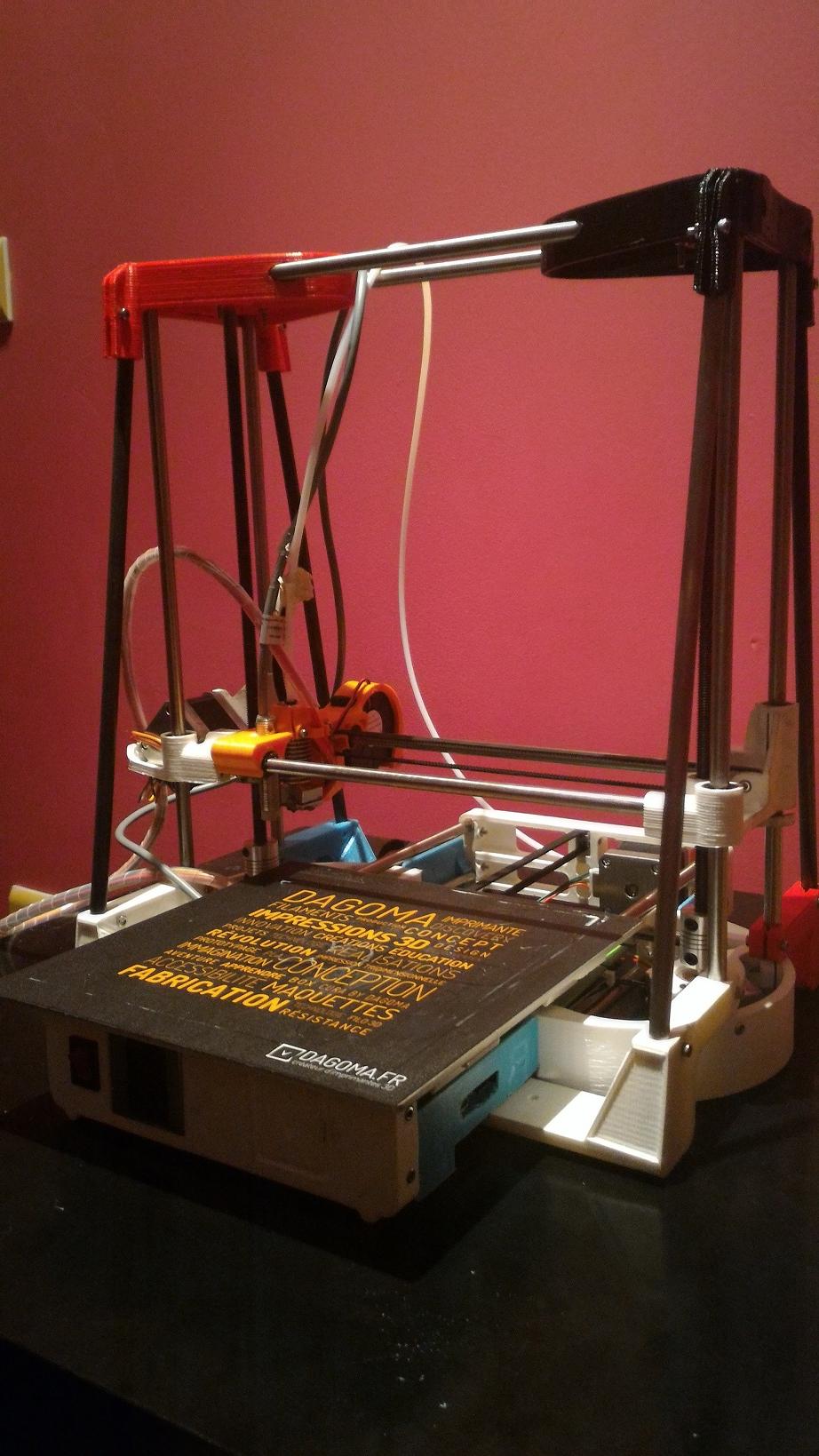

yearzero Posté(e) Juillet 30, 2016 Posté(e) Juillet 30, 2016 Après une semaine de dur labeur (pour l'imprimante), moi je n'ai fait qu'aidé la bête à mettre au monde ET un grand merci à @stan42 pour ses conseils dispo et surtout son travail comme dirais l'autre yapuka ! 2
