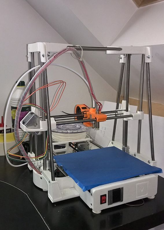

Sukaone Posté(e) Mai 27, 2016 Posté(e) Mai 27, 2016 Bonjour à tous. J'ai cette imprimante depuis maintenant 1 mois et je m'éclate avec! Voila la bête déjà modifier bien sur et je pense que le plateau chauffant et le caisson vont suivre. 1
stan42 Posté(e) Mai 28, 2016 Auteur Posté(e) Mai 28, 2016 Super joli @Sukaone, merci à toi. Tus as testé des impressions à grandes vitesse ?
R3ptor Posté(e) Mai 28, 2016 Posté(e) Mai 28, 2016 J'envisage d'installer cette triangulation sur ma Dago et ont le dis jamais assez merci Stan42 j'ai juste une question malgré ma recherche je n'ai pas trouver de réponse à ma question, quelqu'un à essayer d'installer la chaine de guidage des fils de #dumdum ? avec l'angle du renfort je me demande si cela passe en monter.
Sukaone Posté(e) Mai 29, 2016 Posté(e) Mai 29, 2016 Salut Stan42. Je test avec cura 15.04 différents réglages. Je suis actuellement à 80mm/s pour des couches de 0,15 et la finition et correct. Les supports rajoutés stabilisent mieux les axes Y et Z légère amélioration de l'axe X.

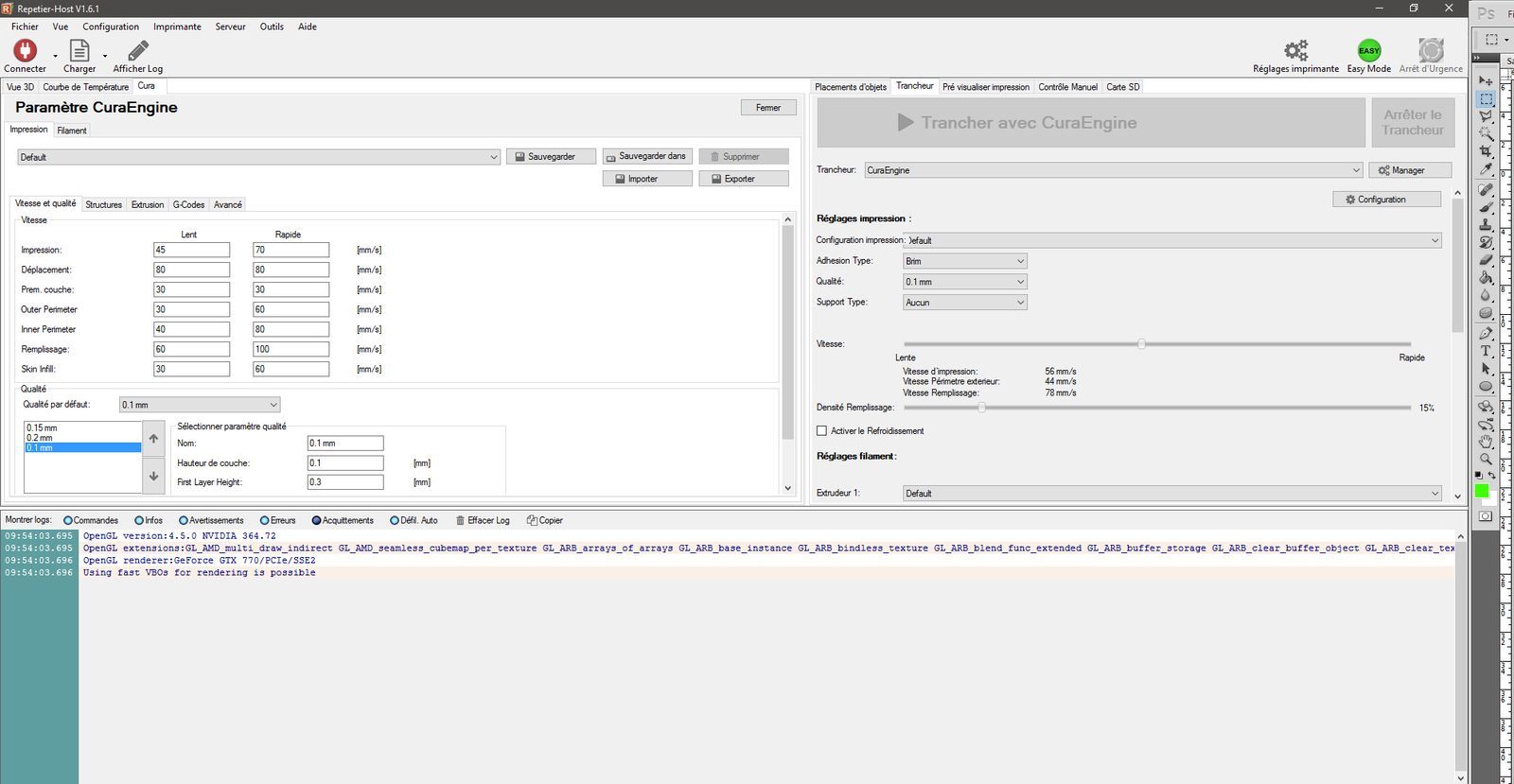

stan42 Posté(e) Juin 1, 2016 Auteur Posté(e) Juin 1, 2016 Le 01/06/2016 at 08:51, Sukaone a dit : Il faut que je test effectivement. As tu différents régales a me conseiller en fonction de la finitions souhaité? Dérouler Salut @Sukaone, si tu veux tester les différentes positions que la triangulation propose, reste en 15 / 20 % de remplissage PLA ou ABS. Si tu souhaites avoir le moins de vibrations possible en conservant la stabilité, tu peux mettre sous la printeuse un tapis en mousse et fixer sur ton plan de travail les renforts supérieurs des 4 pieds de triangulation. Pour les réglages, j'imprime avec Repetier, je commence mes première couches a 80mm/s puis puis a 110 en moyenne pour du PLA en 0.2. Les déplacements hors impression par défaut sous cura sont a 150, je te conseils d'y baisser à 100. Hormis ces petits détails, rien à modifier de spécial, c'est à l'appréciation de chacun, pour une impression en 0.1 je tourne 90mm/s .

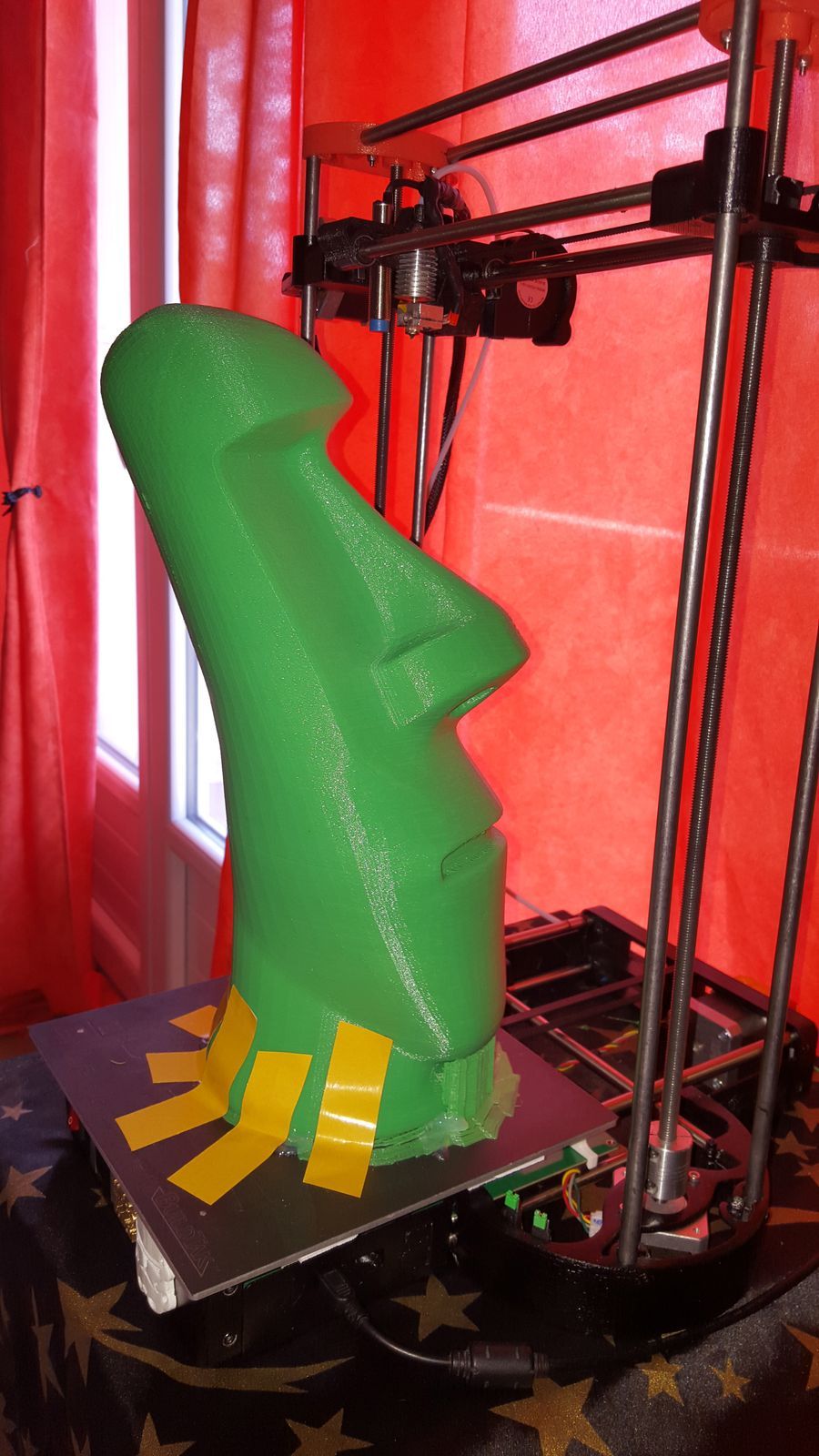

ludien Posté(e) Juin 2, 2016 Posté(e) Juin 2, 2016 Le 01/06/2016 at 20:40, stan42 a dit : Merci Dérouler et dernière question les fils possèdent une rallonge car a cette hauteur les câbles risque d’être plutôt juste non ?
stan42 Posté(e) Juin 2, 2016 Auteur Posté(e) Juin 2, 2016 Le 02/06/2016 at 06:13, ludien a dit : et dernière question les fils possèdent une rallonge car a cette hauteur les câbles risque d’être plutôt juste non ? Dérouler Il n'y a pas besoin de rallonger les fils, bien évidement on est juste mais ayant réaliser à l'époque une statue Moaï de 357mm sur un proto, juste le ptfe avait besoin de quelques centimètres et donc un nouveau sera présent dans le kit. Petite photo flashback de décembre, on voit les fils et la Melzi à son emplacement original et la petite marge restante .

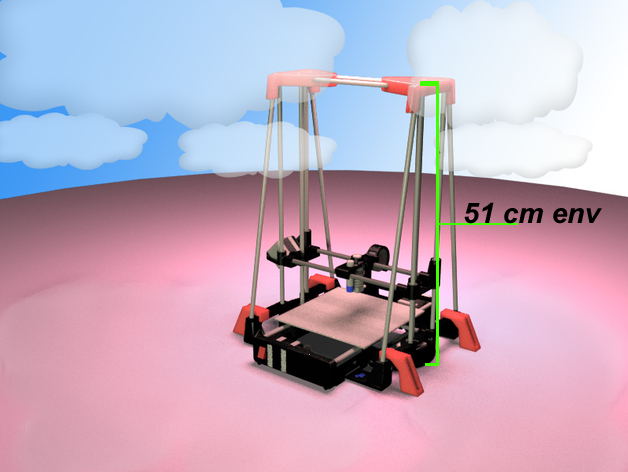

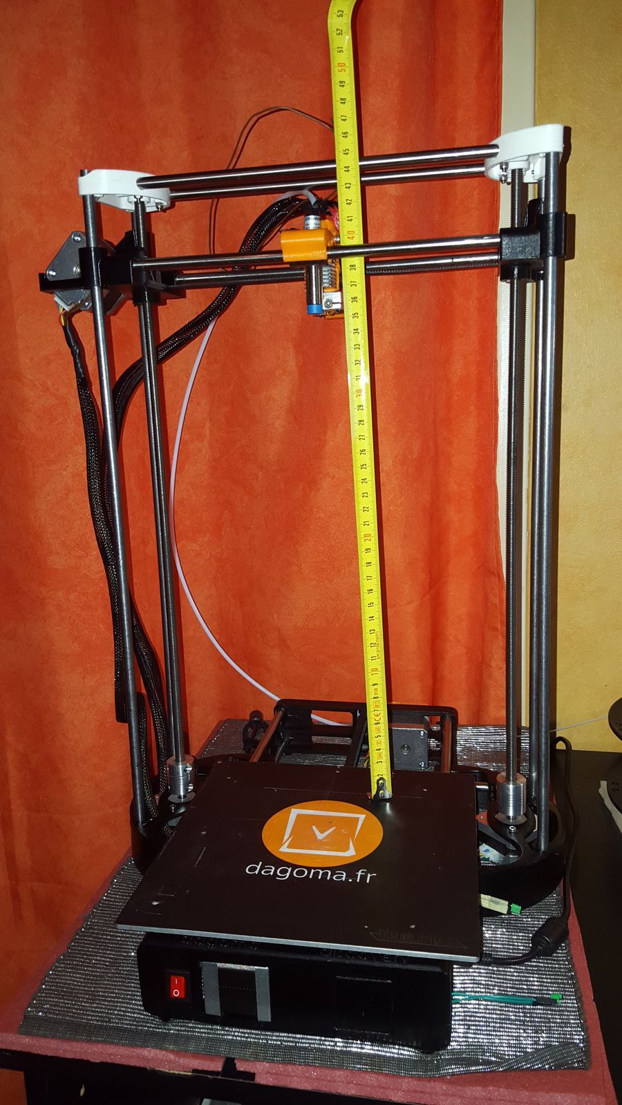

clairenet Posté(e) Juin 3, 2016 Posté(e) Juin 3, 2016 (modifié) Petite question @stan42, je pense prendre ta box 350 dans pas longtemps mais je dois changer de meuble avant car la disco ne passera plus dedans Combien mesure l'imprimante en hauteur après modification ? (autour de 55cm c'est ça ?) edit : autre question. Y-a-t'il un intérêt à imprimer les pièces en polymax ou en filament carbone (j'ai les deux sous la main) ou du PLA classique est suffisant ? Modifié (le) Juin 3, 2016 par clairenet
stan42 Posté(e) Juin 3, 2016 Auteur Posté(e) Juin 3, 2016 Le 03/06/2016 at 13:28, clairenet a dit : Petite question @stan42, je pense prendre ta box 350 dans pas longtemps mais je dois changer de meuble avant car la disco ne passera plus dedans Combien mesure l'imprimante en hauteur après modification ? (autour de 55cm c'est ça ?) edit : autre question. Y-a-t'il un intérêt à imprimer les pièces en polymax ou en filament carbone (j'ai les deux sous la main) ou du PLA classique est suffisant ? Dérouler Salut @clairenet, comptes environ 51 cm de hauteur total, pour le filament, pour ma part, ma discovery est une hybridation de plusieurs versions PLA / ABS standard. Le Polymax étant plus résistant qu'un PLA normal, je ne peu que te le conseiller, as toi de voir. Au plaisir.

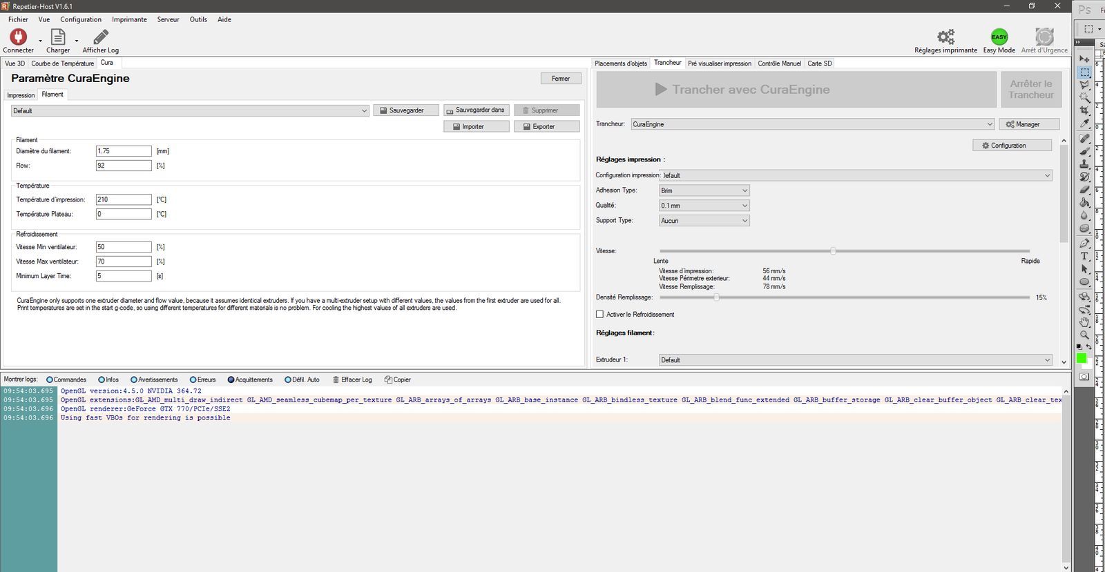

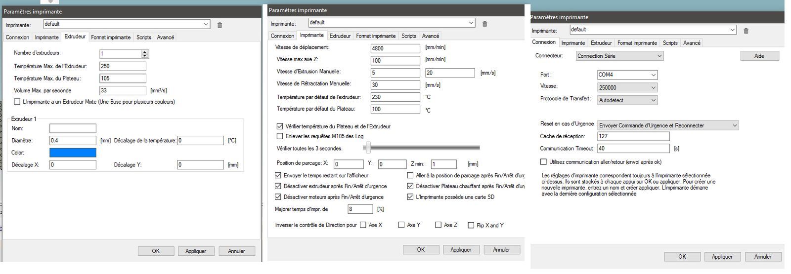

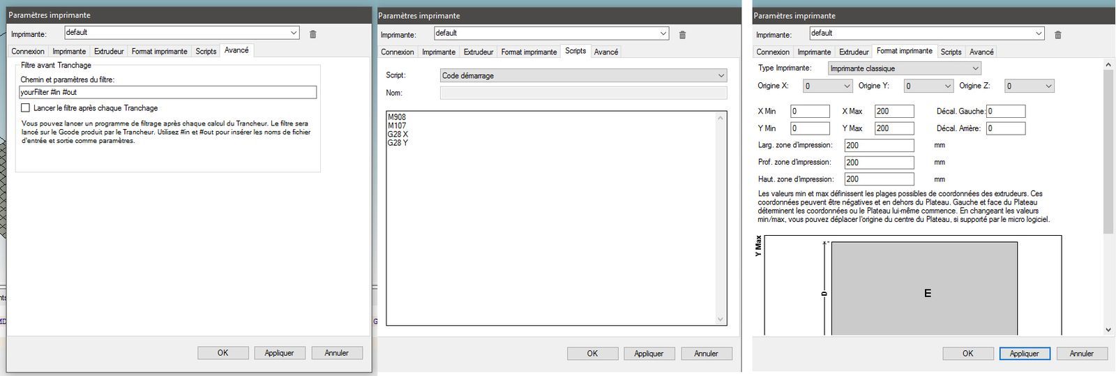

Sukaone Posté(e) Juin 5, 2016 Posté(e) Juin 5, 2016 Salut Stan42 pourrais tu me donner la config pour bien régler repetier et la discovery 200, je ne vois pas comment faire?
stan42 Posté(e) Juin 6, 2016 Auteur Posté(e) Juin 6, 2016 (modifié) Le 05/06/2016 at 18:41, Sukaone a dit : Salut Stan42 pourrais tu me donner la config pour bien régler repetier et la discovery 200, je ne vois pas comment faire? Dérouler Avec cette vidéo, tu pourras faire le tour du propriétaire . Voici mes réglages : Modifié (le) Juin 6, 2016 par stan42 1

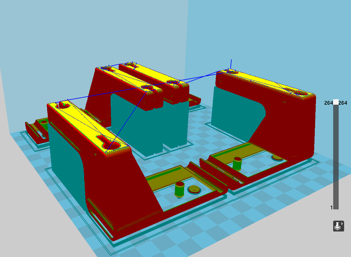

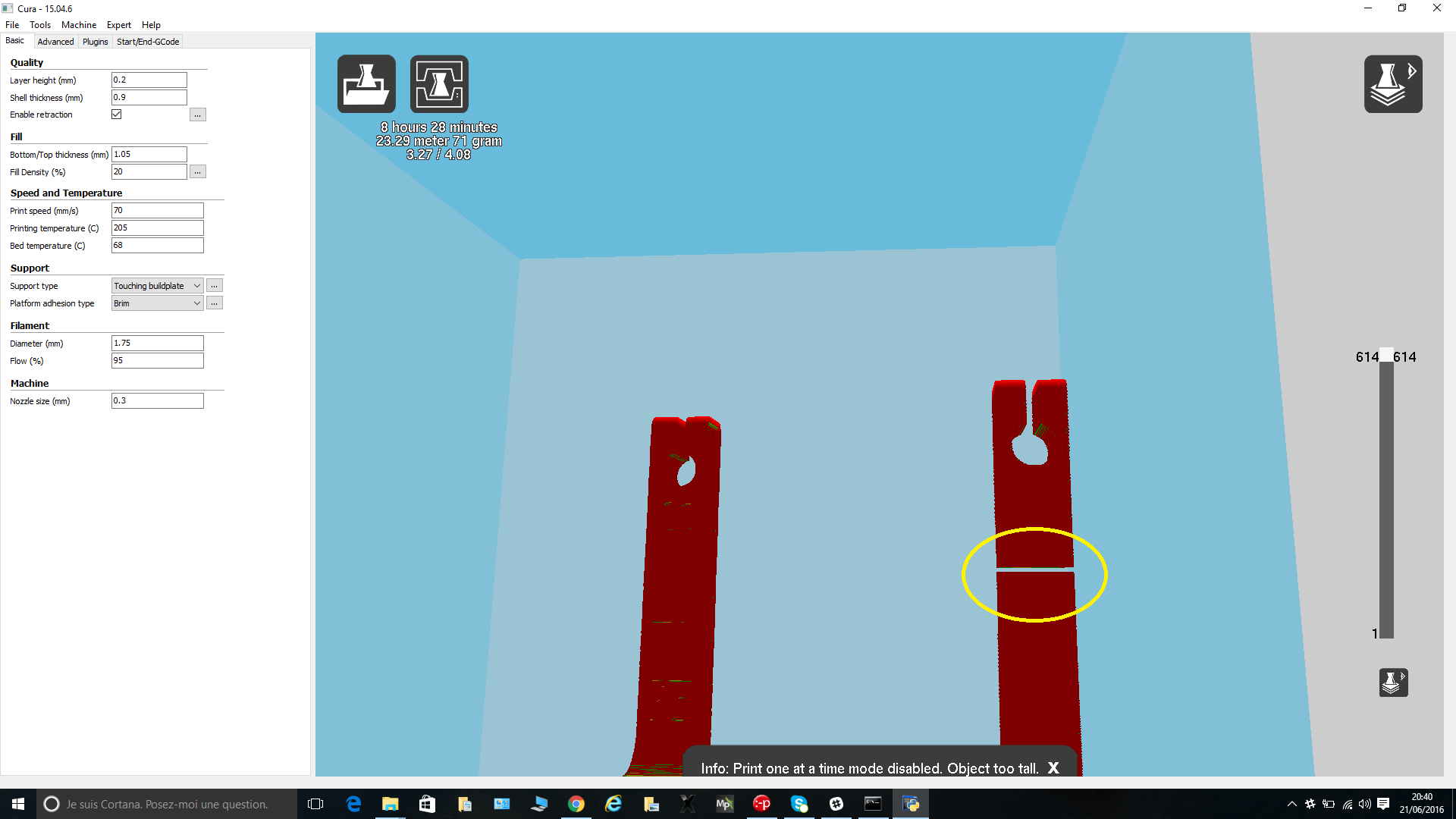

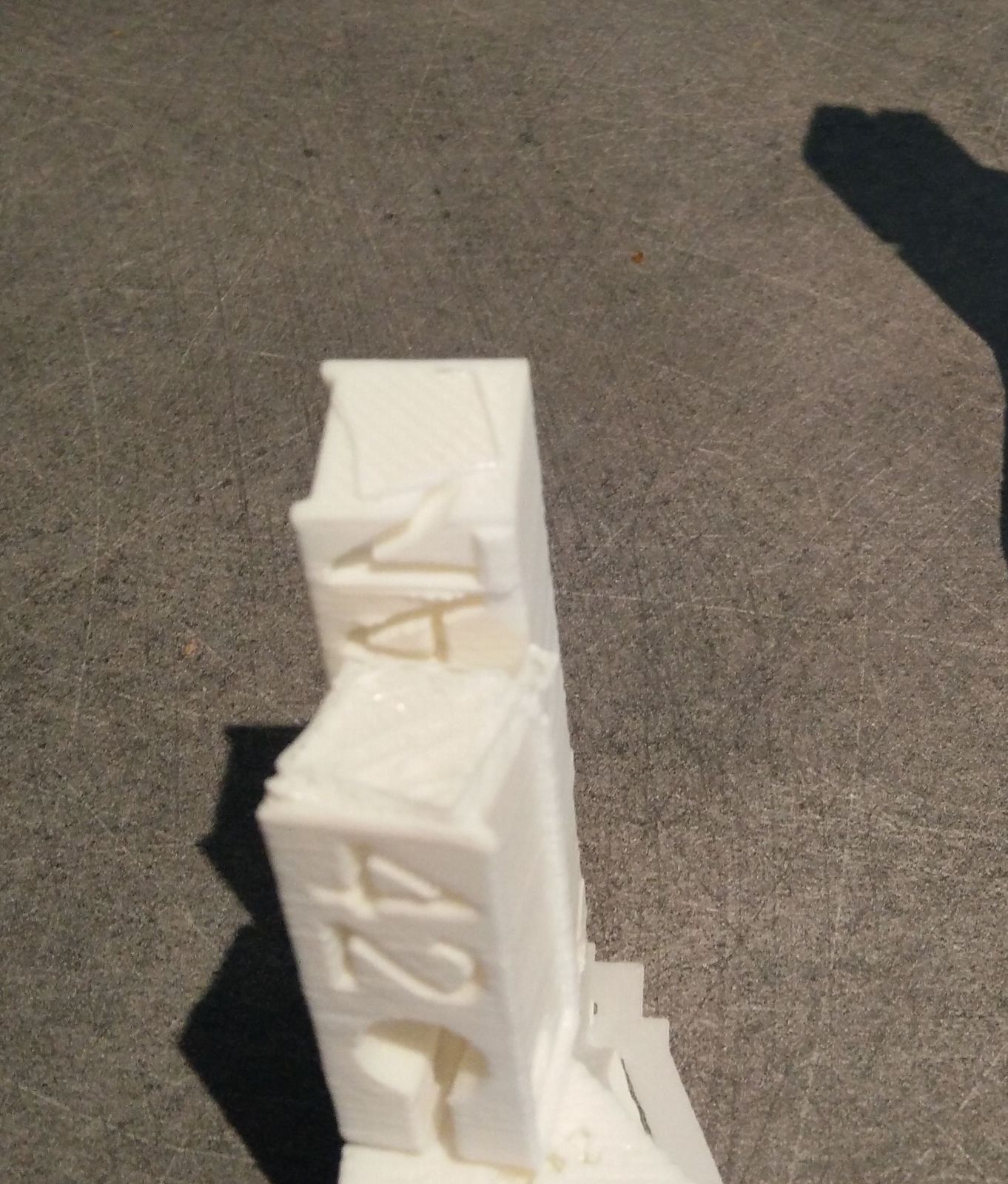

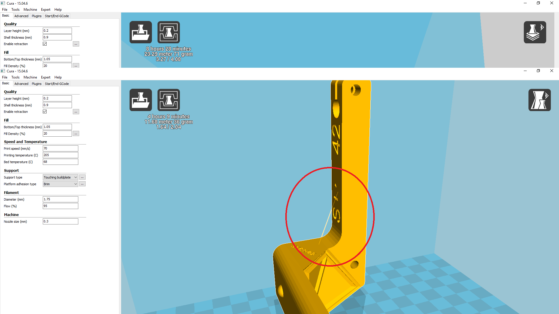

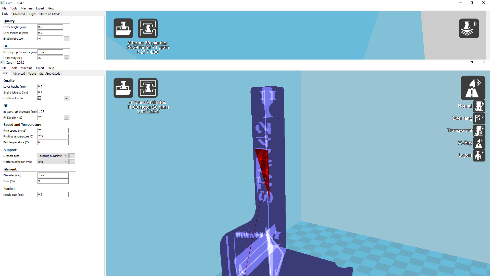

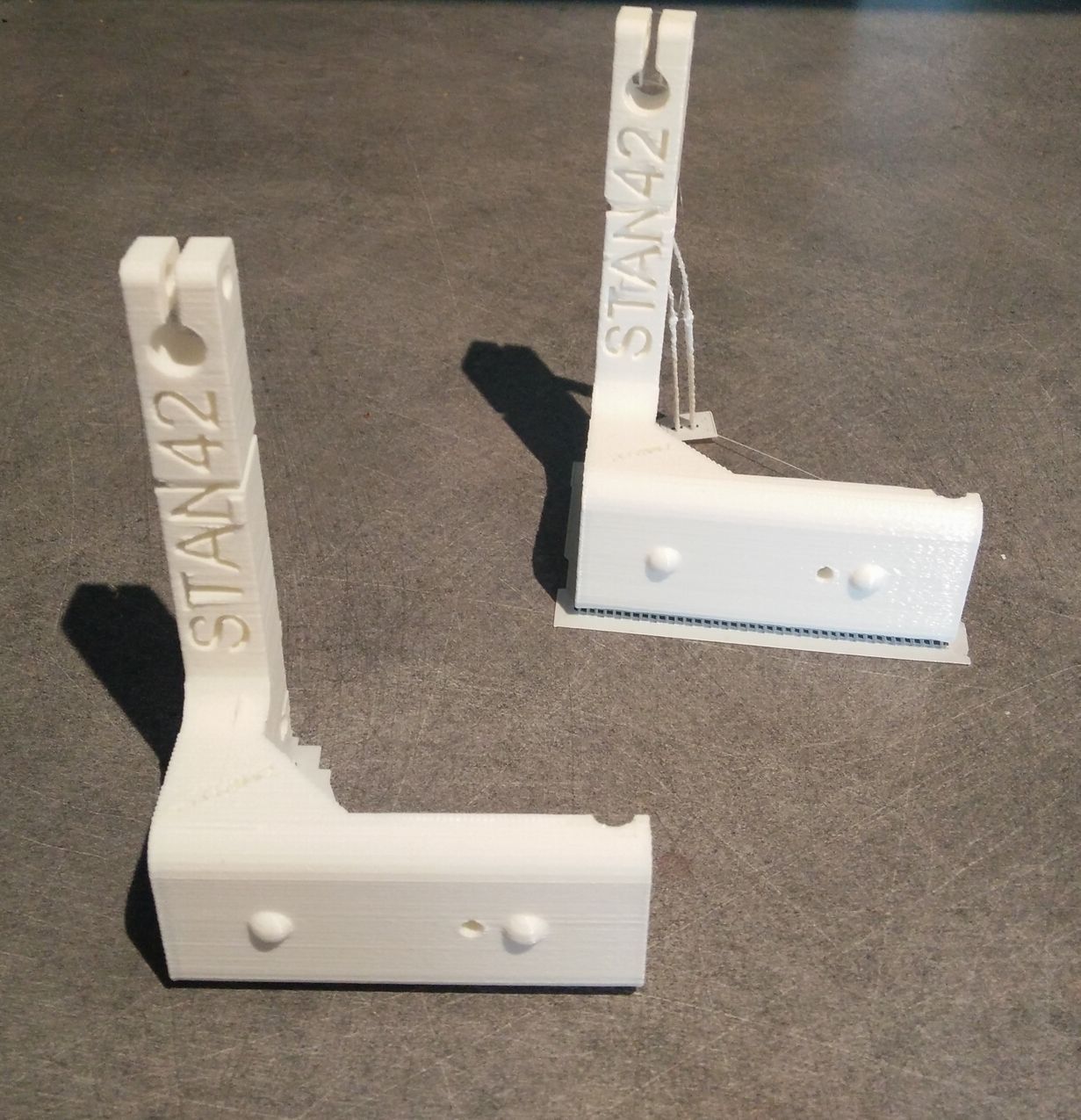

clairenet Posté(e) Juin 9, 2016 Posté(e) Juin 9, 2016 Attention au sens d'impression de certaines pièces. Vérifiez bien couche par couche ce que fait cura. J'ai imprimé les renforts "en biais" pour minimiser la quantité de support. Cela a bien marché sur 3 pièces mais sur la 4ème, cura me dessine un trou en plein milieu donc forcément ça ne marche pas... J'ai cru sur la 1ère impression que j'avais eu un problème d'alimentation en filament. Mais après la deuxième impression ratée je suis allée vérifier dans cure by dagoma et il y a bien un trou sur quelques couches :/.
stan42 Posté(e) Juin 9, 2016 Auteur Posté(e) Juin 9, 2016 (modifié) Aie @clairenet, tu me rappelle mes premiers tests , cura n'aime pas mon pseudo . Voila pourquoi dans la notice fourni avec la box on trouve le conseil d'impression suivant: A ta dispo si besoin. Modifié (le) Juin 9, 2016 par stan42

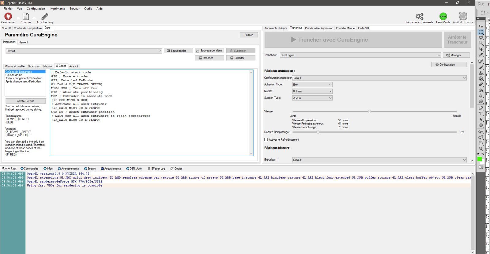

clairenet Posté(e) Juin 17, 2016 Posté(e) Juin 17, 2016 (modifié) La disco est modifiée et tout fonctionne nickel ! Reste juste à voir comment faire comprendre à Cura by Dagoma que le volume d'impression est plus grand (de manière inexplicable, toutes les impressions avec Cura foirent complètement chez moi alors qu'avec Cura by Dagoma ça sort nickel :/) edit : en fait c'est juste dans le XML ^^ Modifié (le) Juin 17, 2016 par clairenet
stan42 Posté(e) Juin 17, 2016 Auteur Posté(e) Juin 17, 2016 (modifié) Le 17/06/2016 at 07:49, clairenet a dit : La disco est modifiée et tout fonctionne nickel ! Reste juste à voir comment faire comprendre à Cura by Dagoma que le volume d'impression est plus grand (de manière inexplicable, toutes les impressions avec Cura foirent complètement chez moi alors qu'avec Cura by Dagoma ça sort nickel :/) edit : en fait c'est juste dans le XML ^^ Dérouler Salut @clairenet, Cool, je suis bien content pour toi si tout va pour le mieux . ton soucis viens surement du start code qui doit être différent dans les cura, j'ai aussi la même chose, cura by dagoma v2 me fait une meilleur palpation et première couche. Pour la modif de la hauteur, tu dois te rendre dans le . cura : C:\Users\COMPTE DEV\.cura\Cura-by-Dagoma et ouvrir avec le bloc note ou Notepad preferences.ini [machine_0] machine_name = Discovery machine_type = Discovery machine_width = 203 machine_depth = 211 machine_height = 351 ;211 a l'origine Dans tous les cas de figure, pour le mod evo350, je vous propose de passer par repetier ou pronterface et faire monter la machine manuellement pour connaitre la hauteur max (marge de sécu inclu) et ensuite de modifier les préférences . voilou . Modifié (le) Juin 17, 2016 par stan42

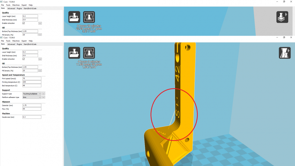

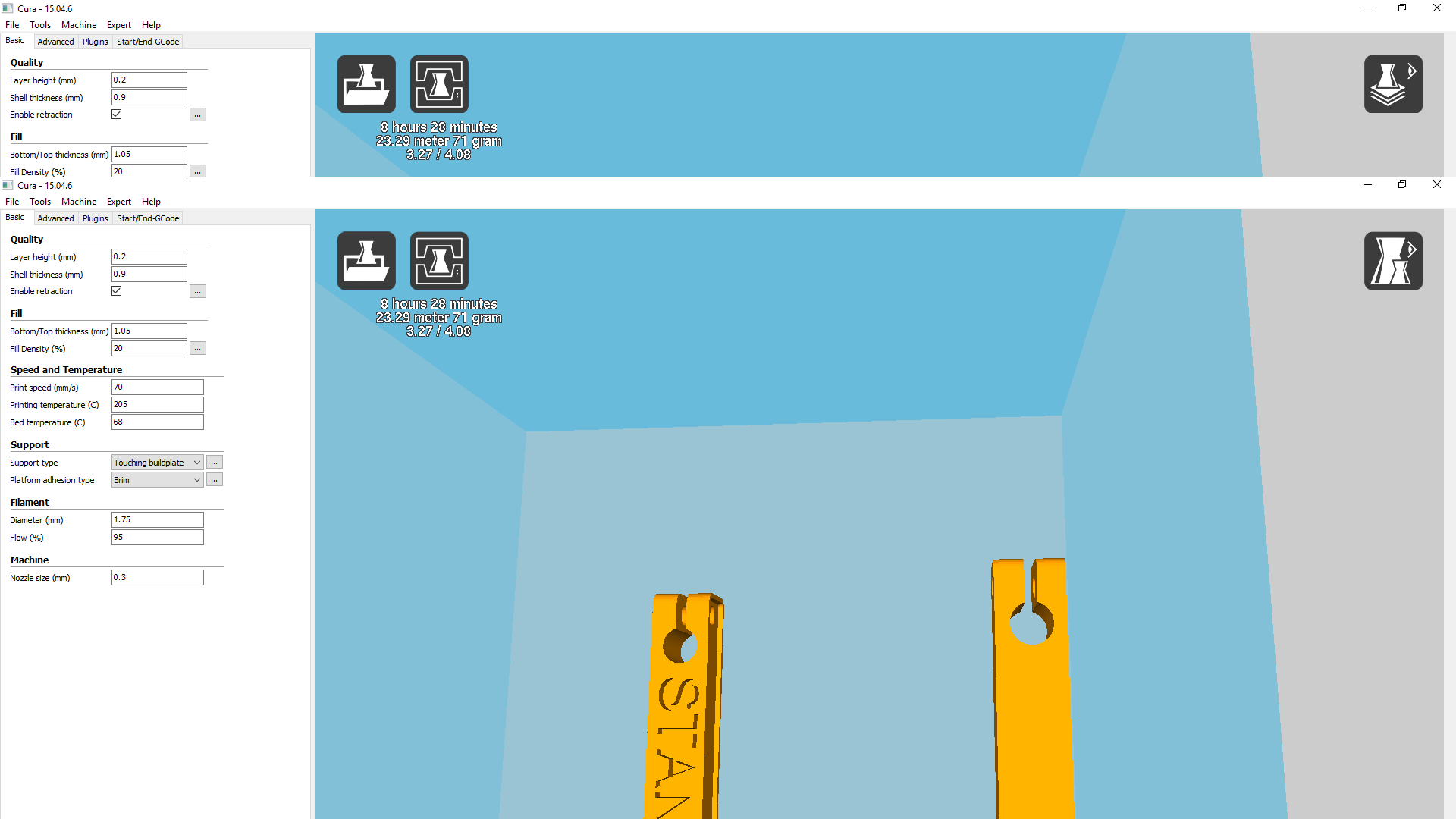

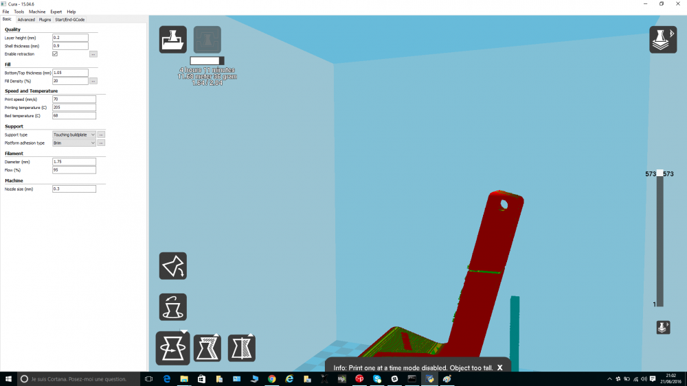

malphodo Posté(e) Juin 21, 2016 Posté(e) Juin 21, 2016 (modifié) Bonsoir à tous, Je me permet de confirmer le bug uniquement sur la pied_avant_FINAL_DROITE_disco_evo_v6 les autres pas de pbs. A noter qu'on dirait bien que c'est cura qui bug, en regardant la dernière photo on voit qu'en penchant la photo on voit que la coupure reste horizontale. On voit aussi sur la photo 2 on voit pas la coupure et sur la photo 4 on voit aussi une espèce de fil à 45° Bug sur CURA et CURA By Dagoma En imprimant à l'horizontale comme Stan42 conseille pas de pbs. Bon boulot en tout cas et merci de ton partage ! Modifié (le) Juin 21, 2016 par malphodo
