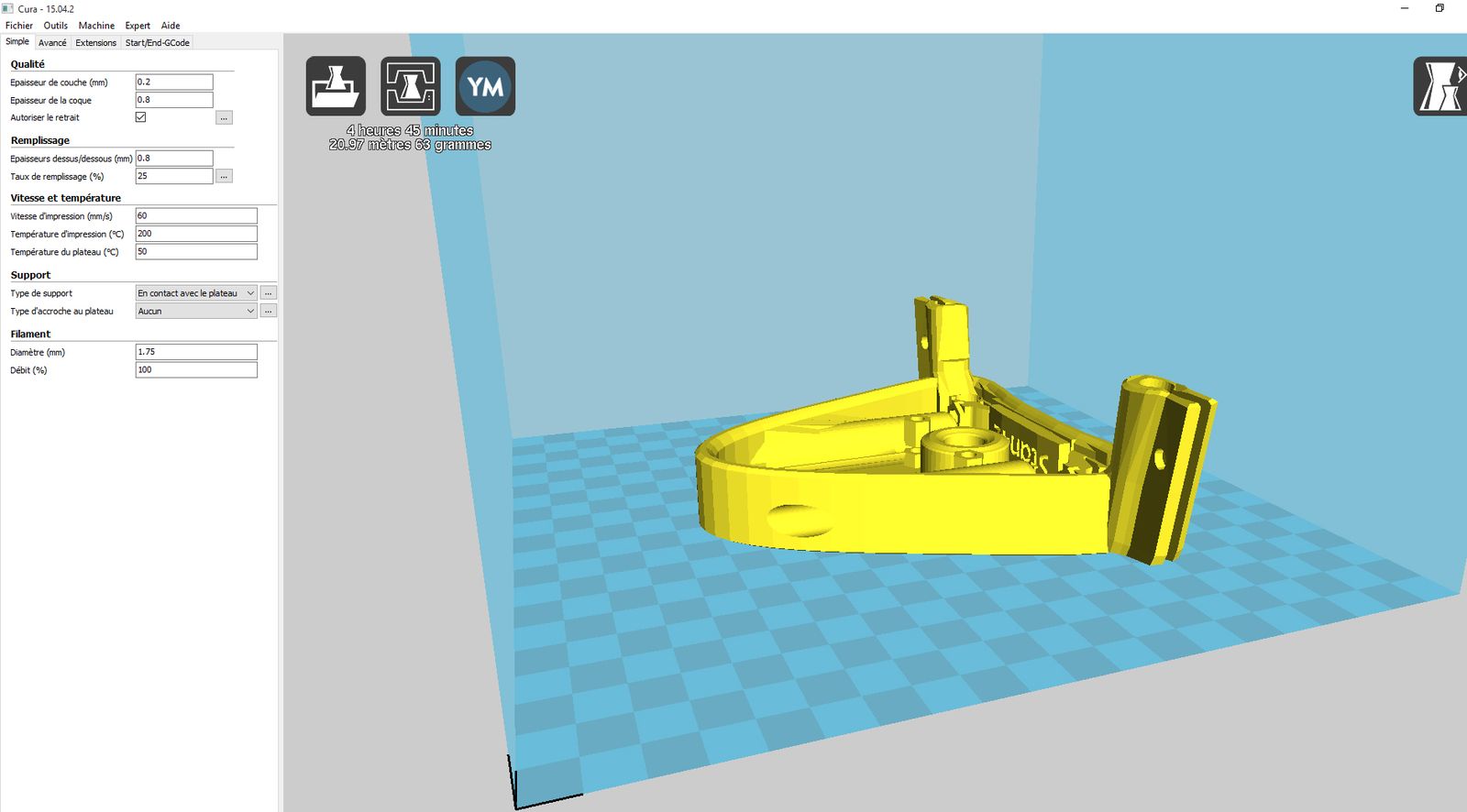

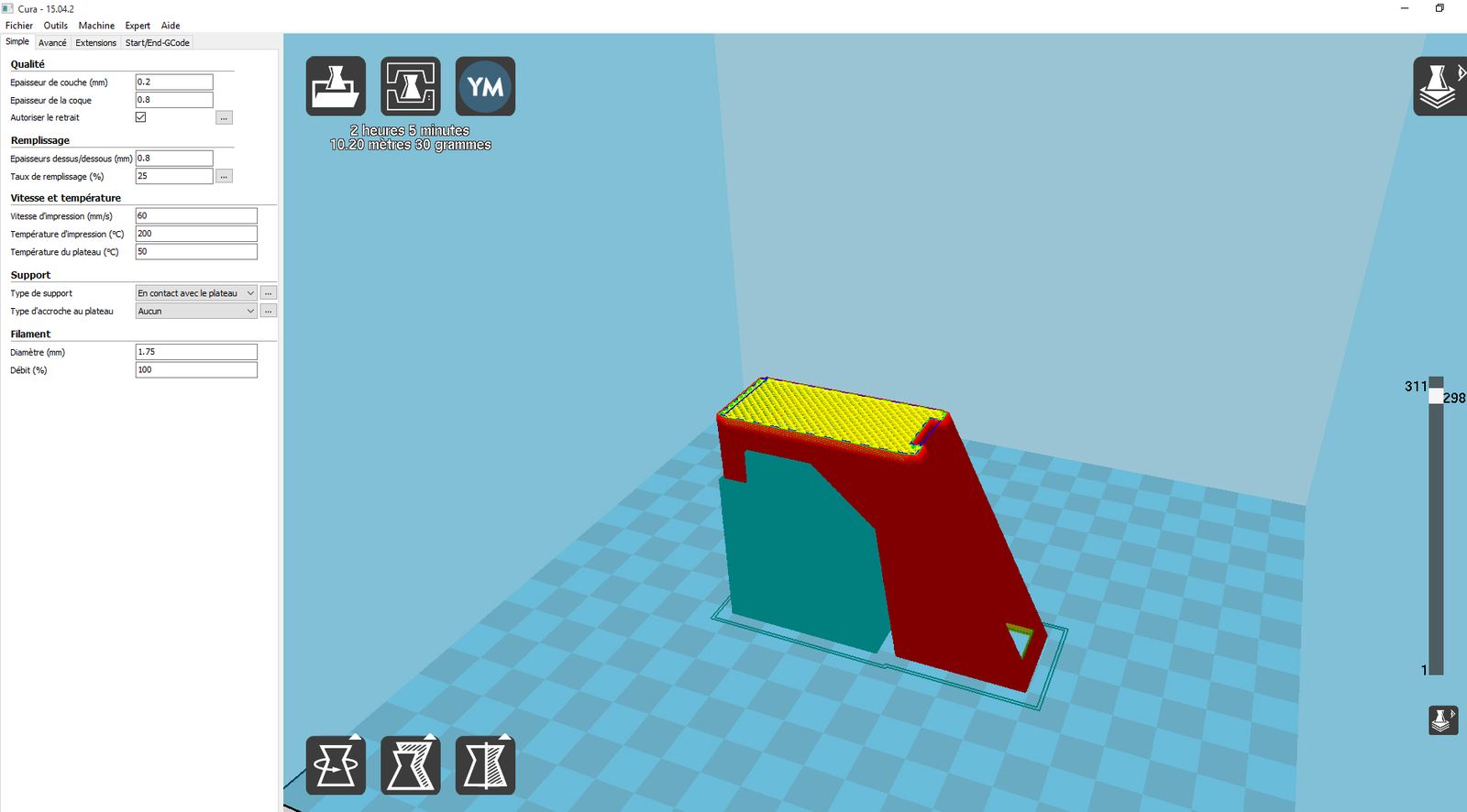

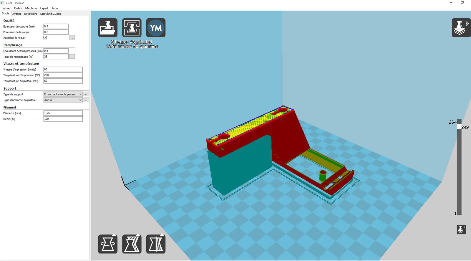

Romz@in Posté(e) Février 10, 2016 Posté(e) Février 10, 2016 je suis entrain d'imprimer les pièces de la modif et je sèche sur le sens d'impression des pièces nommées " pied triangulation pour discovery 200 " Dans quel sens me conseillez-vous de les imprimer svp ? j'ai beau chercher je ne trouve pas sur le post merci
stan42 Posté(e) Février 11, 2016 Auteur Posté(e) Février 11, 2016 (modifié) Salut @Romz@in, désolé de ne pas avoir répondu plus tôt. voici la position que j'avais choisis pour les pièces cdlt. Modifié (le) Février 11, 2016 par stan42 1
Romz@in Posté(e) Février 11, 2016 Posté(e) Février 11, 2016 Merci @stan42 pour les précisions, avec les réglages. Faut vraiment que je passe à Cura mode normal

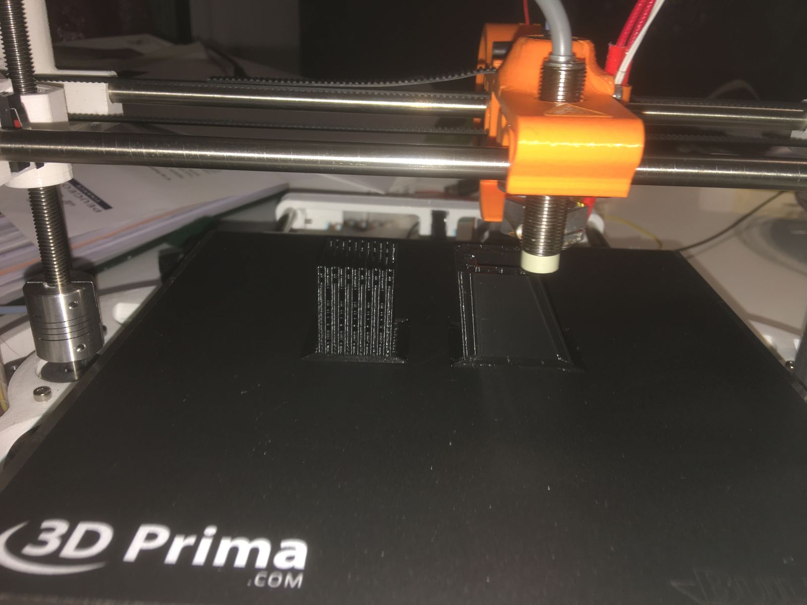

yanfox Posté(e) Février 12, 2016 Posté(e) Février 12, 2016 @stan42 T'inquiète je cours pas après ça Bon l'ambiance est morose ce soir, j'avais lancé l'impression de deux fixations hautes de la triangulation pou la 300 en une fois... ça passait dans cura... A mon retour, le ventilo de l'extrudeur était passé sous le plateau, son support cassé en deux avec le morceau qui avait glissé sous un meuble... et un bel amas de PLA inutilisable... Je ne lancerai plus d'impression même de 8h sans être dans le coin J'ai réussi à réparer le support de ventilo a renfort de super glue et de scotch, j'espère que ça va tenir le temps de finir mon 4ème pied Y ! Pensez vous que je puisse imprimer un nouveau support extrudeur en PLA ? ça ne va pas trop chauffer au niveau de l'extrudeur justement ??? J'imagine qu'il faut que j'imprime en renforcé non ? Merci de vos lumières,
stan42 Posté(e) Février 12, 2016 Auteur Posté(e) Février 12, 2016 merdoum @yanfoxpas de pot. Si je comprends bien, le ventilo de la tête d'impression a touché l'impression en cours (une des deux pièces)??? Ma théorie c'est que tu n'as pas du cocher la case pour tout imprimer en une seule fois..... me tromperai-je ? ou alors trop de "flow"....
yanfox Posté(e) Février 12, 2016 Posté(e) Février 12, 2016 @stan42 that's life... on apprends en faisant des erreurs... j'ai l'impression de toutes les faire ! Tu penses que c'est raisonnable d'imprimer le support extrudeur en PLA ?
stan42 Posté(e) Février 12, 2016 Auteur Posté(e) Février 12, 2016 le PLA se dilate + que l'ABS à la chaleur, mais, les pièces d'origine sont déjà en PLA donc oui pas de soucis pour moi. Attends, tu parles bien de tête d'impression là ? (fatigué )
