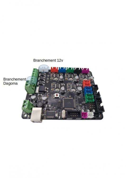

Matgothmog Posté(e) Octobre 18, 2018 Auteur Posté(e) Octobre 18, 2018 C'est possible, dagoma à mit un ventilateur sur le deuxième extrudeur mais oi je l'ai mit en alimentation en directe 12 volt donc j'ai le deuxième branchage de libre

Matgothmog Posté(e) Octobre 18, 2018 Auteur Posté(e) Octobre 18, 2018 Le branchement du ventilateur par dagoma correspond à celui de l'extrudeur 2
Snakesrules Posté(e) Octobre 18, 2018 Posté(e) Octobre 18, 2018 y'a largement assez d'entrées sur la MKS , si on la cable correctement

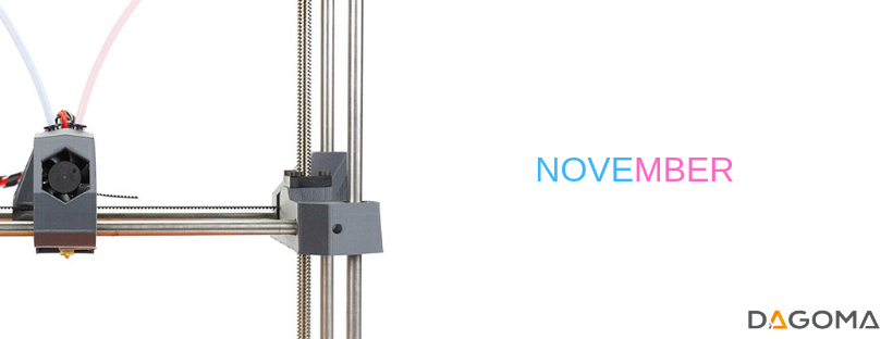

Snakesrules Posté(e) Octobre 19, 2018 Posté(e) Octobre 19, 2018 Dagoma vient de mettre à jour la photo de sa page Facebook : 1 seule tête d'impression , 2 arrivées de fil , donc 1 extrudeur supplémentaire et un système de mix au niveau de la tête .

jonathan70 Posté(e) Octobre 22, 2018 Posté(e) Octobre 22, 2018 c est juste une photo su facebook ou on voit une hotend 2 en 1 sachant que dagoma travail avec ed3 j en ai deduis que sa serai une ed3 cyclops
bdevis Posté(e) Octobre 22, 2018 Posté(e) Octobre 22, 2018 (modifié) Salut ! Alors pour info, la MKS peut faire du dual head sans soucis ! la preuve c'est ce que j’ai fait sur la mienne, mais avec une chimera. Le firmware en 1.1.8 est la base du travail qu'un poto et moi avons fait. Modifié (le) Octobre 22, 2018 par bdevis
Tircown Posté(e) Octobre 22, 2018 Posté(e) Octobre 22, 2018 Les Cyclops ont les pushfit bien à l'horizontal. Je parierais sur une "hotend NF dual color". Quoi qu'il en soit DAGOMA est à la pointe de la technologie dual color... d'il y a 3ans ... Si leur multicouleur s'arrête à ça, ils n'ont en rien innové: il suffit de parcourir les archives de ce forum pour se rendre compte que plusieurs personnes ont une cyclop ou like depuis des années sur le DE200 et même sur des Discovery200.
