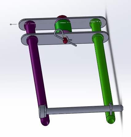

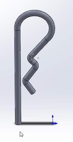

Jean-Claude Garnier Posté(e) Octobre 9, 2019 Posté(e) Octobre 9, 2019 C'est pas un mystère... augmente le congé de raccordement entre tes parties droites et ça passera Il faut bien comprendre que le rayon minimal de l'esquisse doit pouvoir accueillir le rayon minimal du sweep (qui peut être juste à peine supérieur à zéro) Autrement dit, si ton fil d'acier fait 3mm de diamètre, le rayon de raccordement de l'esquisse doit être de 1.5 minimum. Et même à 1.5, ça va passer mais être moche esthétiquement : sur une "vraie" épingle, il n'y a aucun angle vif.
pou Posté(e) Octobre 9, 2019 Posté(e) Octobre 9, 2019 Bon mon projet avance Je pars à la recherche de l'animation qui désassemble ou construit la pièce ensuite c'est l'apprentissage du filetage, pour ça j'ai un bouquin. La suite au prochain numéro 1

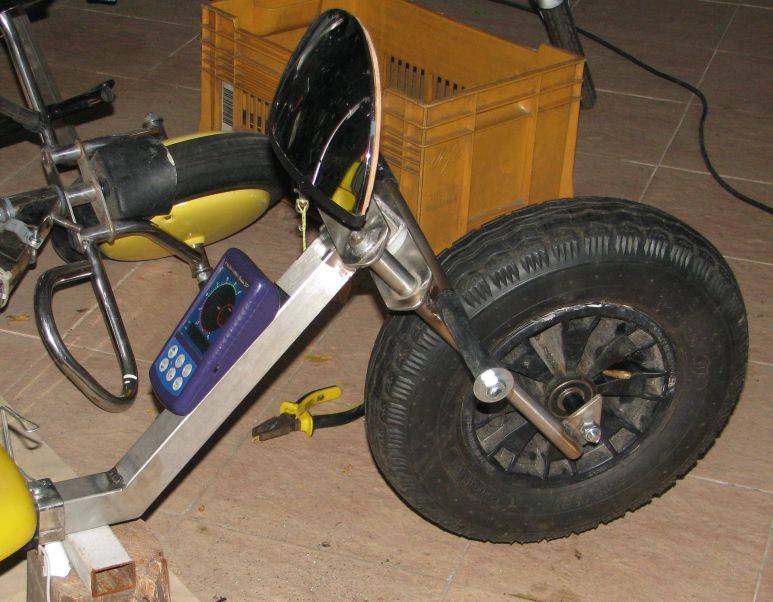

pou Posté(e) Novembre 4, 2019 Posté(e) Novembre 4, 2019 Bonjour tout le monde, Je me suis penché sur un autre problème étant donné que les tubes d'inox représentant la fourche sont à l'atelier et seront soudés prochainement. je mettrai la photo de la fourche ici. je lance un autre thread sur une jauge rotative ciao
pou Posté(e) Décembre 13, 2019 Posté(e) Décembre 13, 2019 Voilà la fourche terminée sans le ressort de rappel en ligne droite Bonne journée à tous 1

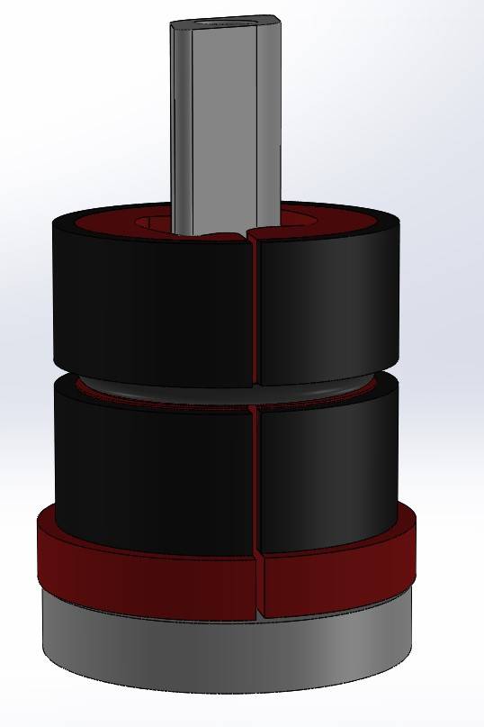

Trob Posté(e) Février 12, 2020 Posté(e) Février 12, 2020 Hello @SPeCTRo88, Ça c'est cool de proposer ton aide. Autodidacte, j'arrive à peu près à m'en sortir, mais je bute sur un problème depuis un certain temps : - comment faire un joint torique (ça, je sais) qui sert à maintenir deux pièces qui par la suite doit se déformer lorsque les pièces s'écartent l'une de l'autre ?
Vector Posté(e) Février 13, 2020 Posté(e) Février 13, 2020 Salut @Trob, en attendant la réponse de @SPeCTRo88 je pourrais te proposer dès que possible un ti tuto pour faire ceci : Joint torique.mp4Fetching info... 1
Trob Posté(e) Février 13, 2020 Posté(e) Février 13, 2020 Alors ça, c'est la classe internationale !!!! Merci d'avance @Vector
Kachidoki Posté(e) Février 13, 2020 Posté(e) Février 13, 2020 Il est bizarre ce joint torique, ne devrait-il pas s'amincir en s'étirant ? J'attend aussi le tuto. 1
Trob Posté(e) Février 13, 2020 Posté(e) Février 13, 2020 Il est très bien ce joint ! Reste plus qu'a attendre de le faire tourner (le tuto bien sur...) 1

Vector Posté(e) Février 14, 2020 Posté(e) Février 14, 2020 (modifié) On s'éloigne de plus en plus de la proposition de @SPeCTRo88 ... Le 13/02/2020 at 13:16, Kachidoki a dit : Il est bizarre ce joint torique, ne devrait-il pas s'amincir en s'étirant ? Dérouler @Kachidoki tu confonds avec un zigouigoui @Trob, voilà le tuto (sans la partie animation) Modifié (le) Février 14, 2020 par Vector 1 1
Trob Posté(e) Février 14, 2020 Posté(e) Février 14, 2020 Merci beaucoup @Vector C'te ruse de sioux, bravo ! C'est marrant, j'étais parti sur une déformation de courbe un peu comme pour animer un ressort. Un truc compliqué quoi (pour moi en tous cas). Je termine quelques trucs et je m'y colle. Merci encore !
SPeCTRo88 Posté(e) Mai 4, 2024 Auteur Posté(e) Mai 4, 2024 (modifié) Hello, à vrai dire j'avais complétement zappé ce post !!! Je déterre donc juste concernant le joint torique, il est beaucoup plus simple pour ce genre de pièce de passer par un composant flexible. ci-joint le fichier d'exemple sous Solidworks 2024. Assemblage2.zipFetching info... Modifié (le) Mai 4, 2024 par SPeCTRo88
