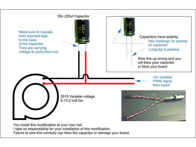

fran6p Posté(e) Novembre 4, 2018 Partager Posté(e) Novembre 4, 2018 Schéma provenant d'un commentaire pour le système de ventilation "Petsfang"; c'est minimaliste. Pour obtenir quelque chose de plus efficace, il faudrait voir avec @Janpolanton qui teste un circuit imprimé pour la Alfawise... Lien vers le commentaire Partager sur d’autres sites More sharing options...

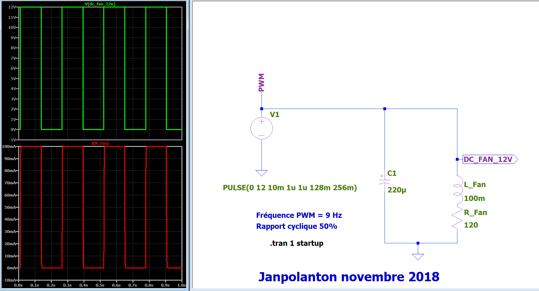

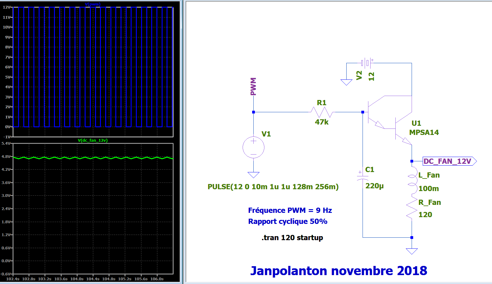

Janpolanton Posté(e) Novembre 4, 2018 Partager Posté(e) Novembre 4, 2018 Bonjour, Ce circuit est un placebo. Le condensateur tel que branché ne sert à rien. Le signal PWM d'origine se retrouve tel quel aux bornes du ventilateur comme on peut le voir sur la simulation ci-dessous. Il faut au minimum ajouter une résistance et un transistor Darlington et alimenter le circuit en 12V Là on a une belle tension continue. Normalement avec un rapport cyclique de 50%, on pourrait s'attendre à 6 V théoriques mais la chute de tension de 2 fois 0.6V dans le Darlington fait que la tension effective n'est que de 4.8V CQFD ! 1 Lien vers le commentaire Partager sur d’autres sites More sharing options...
Dragon Posté(e) Novembre 4, 2018 Partager Posté(e) Novembre 4, 2018 De mémoire le condo ne sert pas dans le cas mentionné par @fran6p a réguler la tension ou la vitesse, il sert juste à faire disparaitre le son aigu du ventilateur. Certain ventilateur propage un bruit très aigu qui ressemble à un sifflement ou fréquence désagréable et continu. Il me semble avoir vu que le montage d'un condo de cette manière enlève se sifflement/bruit. Lien vers le commentaire Partager sur d’autres sites More sharing options...
fran6p Posté(e) Novembre 4, 2018 Partager Posté(e) Novembre 4, 2018 (modifié) @Dragon Bonne mémoire. C'était dans un post de @nicolas65 qui n'intervient plus ici et c'est bien dommage car il était de bon conseil (s'il nous lit toujours qu'il sache qu'il nous manque avec ses interventions). Le ventilateur radial qu'il avait monté sur sa CR10 était "énorme"... Je ne suis pas un spécialiste en électronique., tout juste un amateur. Je ne vois pas bien comment un ventilateur alimenté uniquement par deux fils (+ et -) peut réellement faire du PWM sans adjonction d'un dispositif complémentaire externe ou intégré sur les cartes mères de nos imprimantes. Et j'ai la flemme d'aller rechercher sur Qwant le pourquoi du comment Modifié (le) Novembre 4, 2018 par fran6p complément Lien vers le commentaire Partager sur d’autres sites More sharing options...
Janpolanton Posté(e) Novembre 4, 2018 Partager Posté(e) Novembre 4, 2018 il y a 24 minutes, Dragon a dit : De mémoire le condo ne sert pas dans le cas mentionné par @fran6p a réguler la tension ou la vitesse, il sert juste à faire disparaitre le son aigu du ventilateur. Effectivement, je n'avais pas relevé son rôle empirique en filtre passe-bas. Mais quid de son efficacité... Lien vers le commentaire Partager sur d’autres sites More sharing options...
Dragon Posté(e) Novembre 4, 2018 Partager Posté(e) Novembre 4, 2018 Cela avait fait totalement fait disparaitre le bruit et le schéma qui explique comment mettre le condo sert justement à cela. En effet @fran6p initialement j'avais vu ça chez @nicolas65 qui comme tu le dis si bien nous manque par ces conseils et talents qu'il a bien a lui. J'ai commandé le même ventile d'ailleurs que ce dernier pas encore mis en place car je ne maitrise pas encore les logiciels de modification de pièce pour l'adapter sur mon fang. Quand j'aurais le courage de m'ateler à cette tache je vous ferais un retour sur le montage et bruit de ce dernier avec et sans condo. Lien vers le commentaire Partager sur d’autres sites More sharing options...

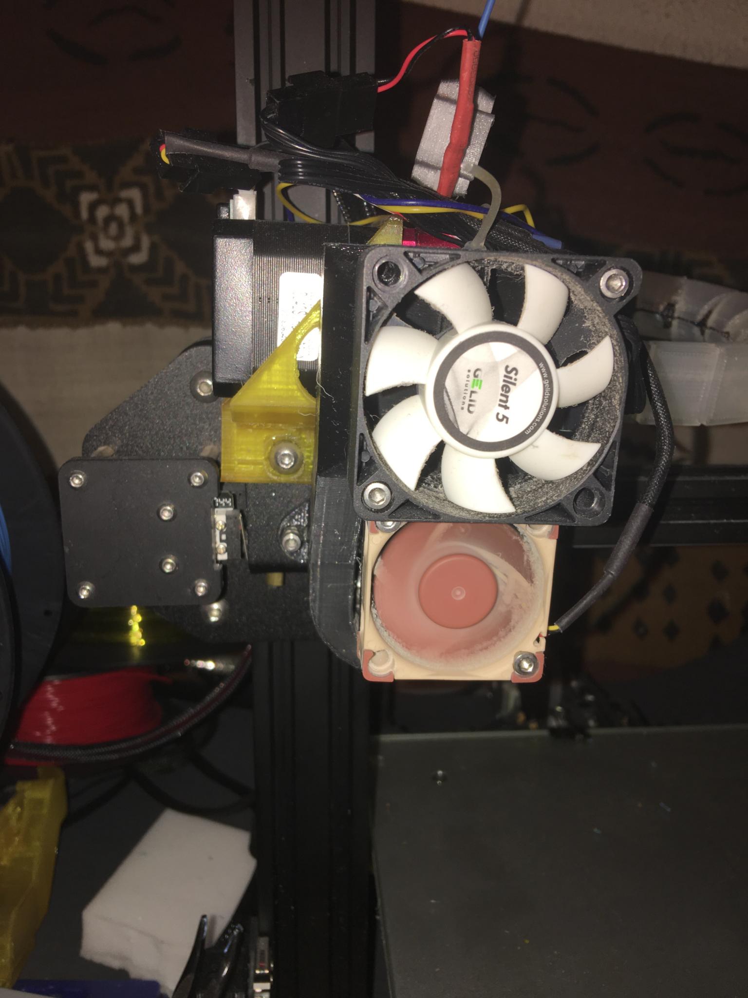

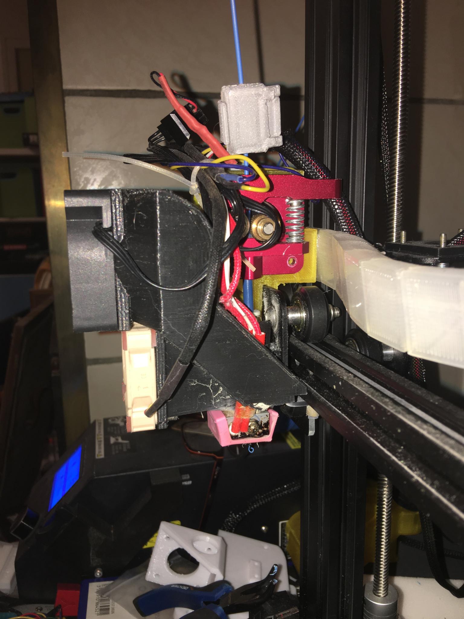

pyriame Posté(e) Novembre 4, 2018 Partager Posté(e) Novembre 4, 2018 c'est à cause de ce bruit de sifflement vraiment infernale que je fait jamais varier la vitesse des fan. Radial ou pas , 40, 50 ou 60 a chaque fois j'ai eu ce bruit. Faudra que je test a l'occas ce système de condensateur. Dommage que y'est pas l'option sur la creality d’au temps que la plupart des ventilateur que l'on achète sont pour ordi et donc avec 3 files justement pour ce contrôle de vitesse. Il y a 3 heures, volavoile a dit : Ce que j’ai fait! c'est quoi ta ref de ventilo qui sifflepas à 50% de pwn ? Lien vers le commentaire Partager sur d’autres sites More sharing options...

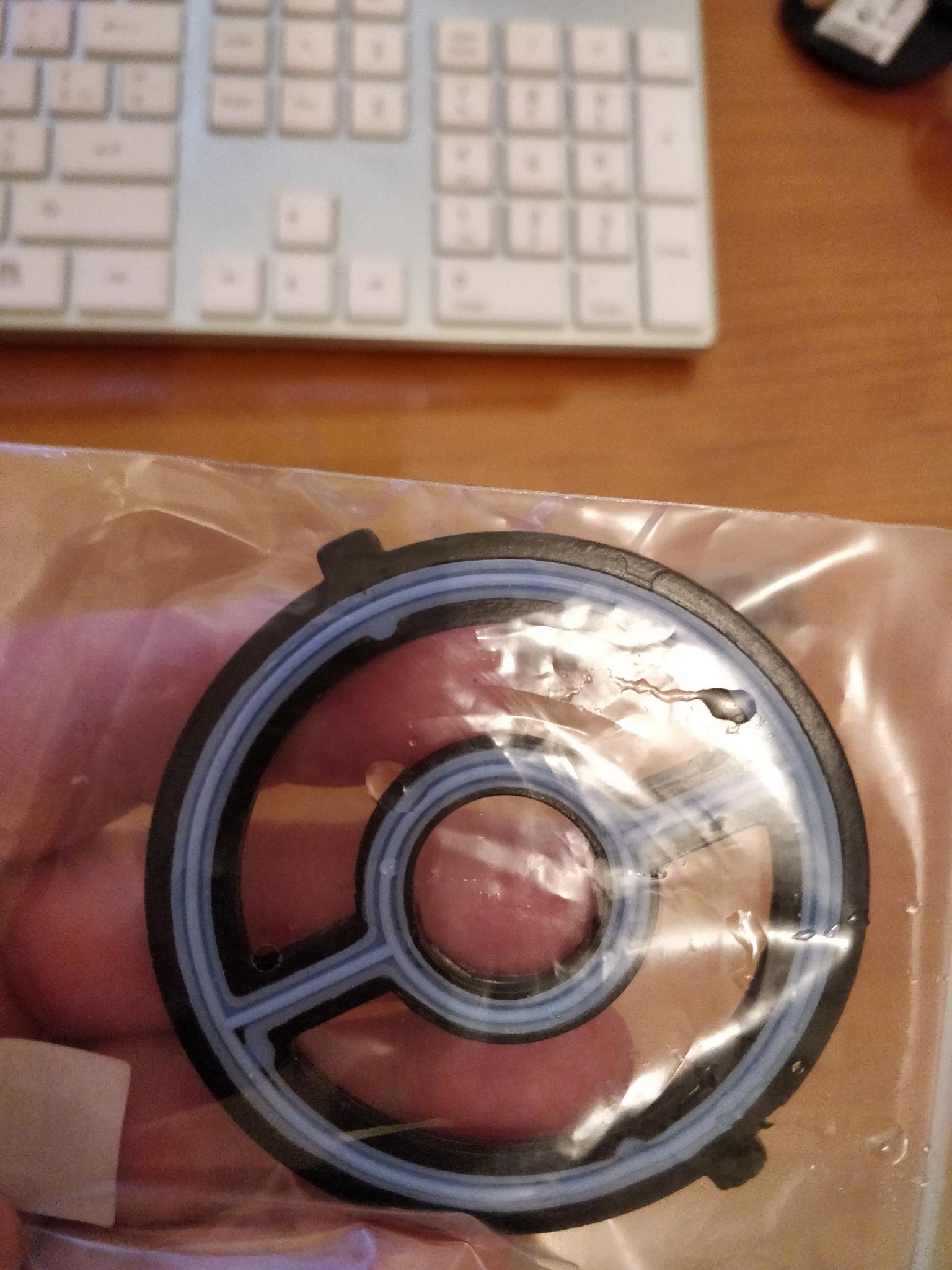

Lecoyote Posté(e) Novembre 16, 2018 Auteur Partager Posté(e) Novembre 16, 2018 Le 02/11/2018 at 23:06, Lecoyote a dit : Au fait, j'ai trouvé ça sur Amazon: https://www.amazon.fr/gp/product/B07G3CRXK4/ref=oh_aui_detailpage_o01_s00?ie=UTF8&psc=1. A moins de 3 euros les 900 g, c'est quoi l'arnaque, d'après vous? Je viens de les recevoir. Il y avait bien une arnaque. J'ai commandé 5 rouleaux, et reçu 5 trucs comme ça. Sur le colis, il était écrit : "Cooler Gaskets"... Le premier qui trouve ce que c'est a gagné, mais ce qui est sûr c'est que c'est pas des rouleaux de TPU!! lol Lien vers le commentaire Partager sur d’autres sites More sharing options...
