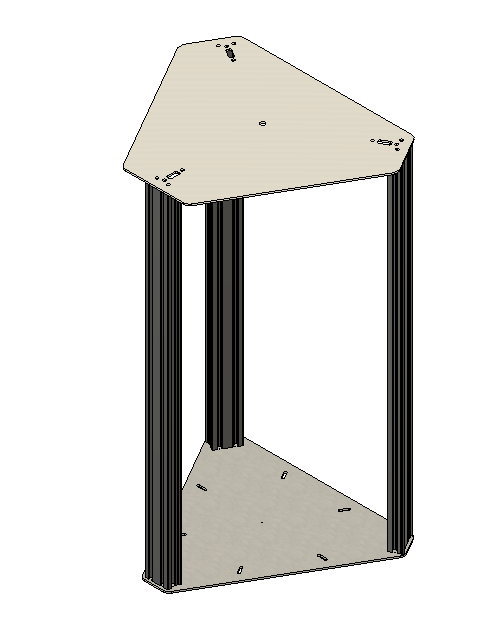

Tircown Posté(e) Novembre 12, 2018 Posté(e) Novembre 12, 2018 (modifié) Si j'ai bien suivi, ce formulaire n'est que pour ceux qui on donné plus d'argent que requis pour la récompense sélectionnée. Au pire le shop sur zatsit.fr est ouvert. J'ai fais un mockup de l'effecteur pour adapter une AiO EVO. Je me suis également basé sur les DXF et Marc m'a confirmé l'épaisseur de l'ensemble. Je partage: Mockup-effector-Zatsit.STEP Modifié (le) Novembre 12, 2018 par Tircown
fruscus Posté(e) Novembre 13, 2018 Posté(e) Novembre 13, 2018 (modifié) Il y a 18 heures, PrBifidus a dit : Bon, moi j'ai à peu près complété toute ma liste. Je mettrai à jour le 1er post dès que @Motard Geek aura eu le temps de m'y autoriser. Je n'ai pas encore passé la commande chez E3D pour les moteurs. Je me tâte à prendre une Volcano en plus. Pas commandé chez Duet non plus. J'attends le bon de réduction. Et je m'interroge encore sur l'écran. Ca double presque le prix de la carte... Mais même si on commande la machine via ethernet, je suppose que c'est pratique d'avoir un écran, non ? Et je ne sais pas si on en trouve des compatibles ailleurs. Je vais commencer doucement à me pencher sur la conception du boîtier de commande. J'ai récupéré les fichiers DXF de Marc et j'ai modélisé la structure sur F360 : Si ça vous intéresse, je l'ai mis en partage ici : https://a360.co/2FiznEi (mot de passe : Z01) Bon dia: J'ai aussi participé a la campagne de KS avec l'intention de réutiliser les élements d'une delta Kossel que j'ai achetée en 2015 chez Sintron. J'envisage aussi dans un futur de remplacer l'électronique et les moteurs pour quelque chose de meilleure qualité mais par le moment il n'est pas question d'y dépenser plus d'argent... Comme petite apportation à ma présentation, je me suis permis de corriger la position des montants. Je viens de modifier l’épaisseur des planches.... zatsit frame.f3d Modifié (le) Novembre 13, 2018 par fruscus actualisation
PrBifidus Posté(e) Novembre 13, 2018 Auteur Posté(e) Novembre 13, 2018 Oui, j'ai vu ça quand j'ai intégré les vis hier soir, j'avais 2 montant à l'envers. La version en ligne est corrigée normalement. Si on commence à parler modélisation de la machine, on ferait bien de créer un topic dédié... Je m'y colle.
Tircown Posté(e) Novembre 13, 2018 Posté(e) Novembre 13, 2018 Si tu arrives à rajouter la barre horizontale et les tirants ce serait pas mal pour avoir une vraie idée de l'encombrement. (le mec qui passe sa commande... sans gêne )
PrBifidus Posté(e) Novembre 13, 2018 Auteur Posté(e) Novembre 13, 2018 (modifié) Le sujet est créé. Pour ta commande, je devrais pouvoir le faire, mais il me faudra sans doute des infos complémentaire de la part de Marc. Modifié (le) Novembre 13, 2018 par PrBifidus

Tircown Posté(e) Novembre 13, 2018 Posté(e) Novembre 13, 2018 il y a une heure, PrBifidus a dit : Pour ta commande, je devrais pouvoir le faire, mais il me faudra sans doute des infos complémentaire de la part de Marc. J'ai mesuré vaguement à partir de la vidéo de montage de la structure: le 2020 doit faire 205mm +/- 5 et les bracons ont un entraxe de 630mm +/- 5. Ça mérite confirmation de Marc mais pour se faire une idée des volumes, c'est suffisant.
