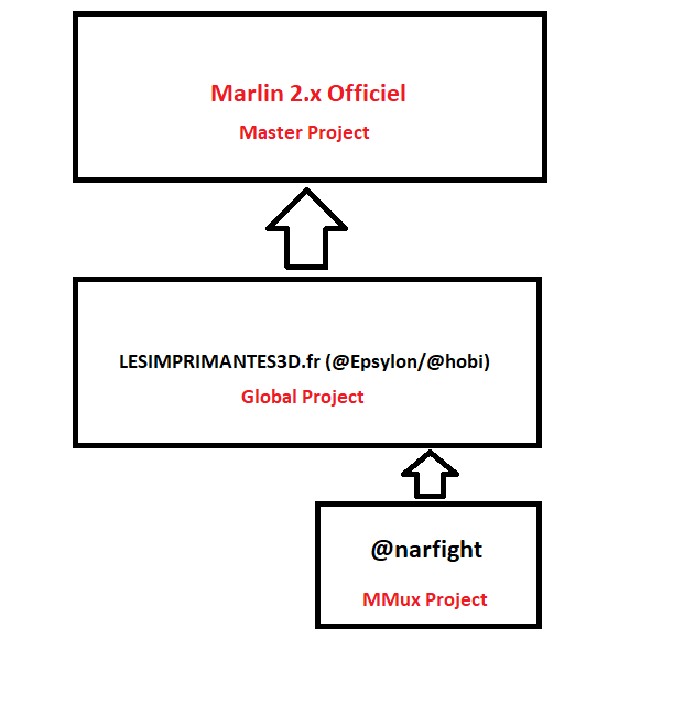

narfight Posté(e) Septembre 30, 2019 Partager Posté(e) Septembre 30, 2019 @CacaoTor, une fois le MMU fonctionnel, je ferais un pull-request sur le github de base afin de limiter le bordel où je fais une branche sur un git existant, c'est le même pour moi Lien vers le commentaire Partager sur d’autres sites More sharing options...
CacaoTor Posté(e) Septembre 30, 2019 Auteur Partager Posté(e) Septembre 30, 2019 @narfight ook donc on aurait : Donc un topic pour la bricole (mais dédié au dev donc les HS seront nettoyés ) Lien vers le commentaire Partager sur d’autres sites More sharing options...
lolvince Posté(e) Octobre 1, 2019 Partager Posté(e) Octobre 1, 2019 mais pourquoi avec un GIT dédié ? l'option MMU2 est géré par marlin 2, il faut donc modifier 3 fichiers : Configuration.h //activation MMU2 Configuration_adv.h //configuration selon notre machine pin_LONGER.h //réglage des pins à mon sens il serai plus simple d'expliquer les modifications à effectuer ainsi que leur significations Lien vers le commentaire Partager sur d’autres sites More sharing options...
bigvlad Posté(e) Octobre 1, 2019 Partager Posté(e) Octobre 1, 2019 Ce n'est pas assez. Toujours besoin d'un fichier d'écran u8g_dev_tft_320x240_upscale_from_128x64.cpp Lien vers le commentaire Partager sur d’autres sites More sharing options...
narfight Posté(e) Octobre 2, 2019 Partager Posté(e) Octobre 2, 2019 Le 01/10/2019 at 08:47, lolvince a dit : mais pourquoi avec un GIT dédié ? l'option MMU2 est géré par marlin 2, il faut donc modifier 3 fichiers : Configuration.h //activation MMU2 Configuration_adv.h //configuration selon notre machine pin_LONGER.h //réglage des pins à mon sens il serai plus simple d'expliquer les modifications à effectuer ainsi que leur significations Pas de souci pour moi, j'ai lu à plusieurs endroit que dans la beta 2 de Marlin, il avait une rupture du fonctionnement du MMU2, j'ai fais un fork au cas où il avait plus que de la configuration. Je vais supprimer le lien de mon poste et travailler de mon coté afin de limiter les GIT public Lien vers le commentaire Partager sur d’autres sites More sharing options...
