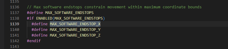

YggDrazill31 Posté(e) Septembre 20, 2019 Posté(e) Septembre 20, 2019 Bon j'ai fais des tests en retranchant ma pièce avec plusieurs réglages différent, ma tête d'impression par a droite jusqu'au bout, ça fait claquer le moteur et ça reprend l'impression, le problème c'est que quand ça fait ça, ben j'ai systématiquement un décalage sur la pièce, pourtant juste avant j'ai imprimer plusieurs partie pour faire un buste d'iron man avec les même paramètres et pas de souci, on dirait que ça vient de la pièce, une piste?
Hobi Posté(e) Septembre 20, 2019 Posté(e) Septembre 20, 2019 (modifié) Ca vient pas directement de la forme de la piece, mais plutot je pense des courbes presentes, et de la traduction qu'en fait le slicer... du genre, un cercle approxime par une tonne de segements droits... Pour eviter le decalge, il ne faut pas oublier de mettre des soft end stops sur X max, Y max, Z max... ca evitera le decalage je pense. C'est dans config.h. Apres reglage d'un BL touch, ne pas oublier de reactiver les soft endstops. ( on est oblige de desactiver pour regler l'offset Z, en descendant en dessous de 0.) Modifié (le) Septembre 20, 2019 par Hobi

YggDrazill31 Posté(e) Septembre 23, 2019 Posté(e) Septembre 23, 2019 Le 21/09/2019 at 00:57, Hobi a dit : Ca vient pas directement de la forme de la piece, mais plutot je pense des courbes presentes, et de la traduction qu'en fait le slicer... du genre, un cercle approxime par une tonne de segements droits... Pour eviter le decalge, il ne faut pas oublier de mettre des soft end stops sur X max, Y max, Z max... ca evitera le decalage je pense. C'est dans config.h. Apres reglage d'un BL touch, ne pas oublier de reactiver les soft endstops. ( on est oblige de desactiver pour regler l'offset Z, en descendant en dessous de 0.) C'est ça le softs endstop a activer? parce que c'était par défaut.
