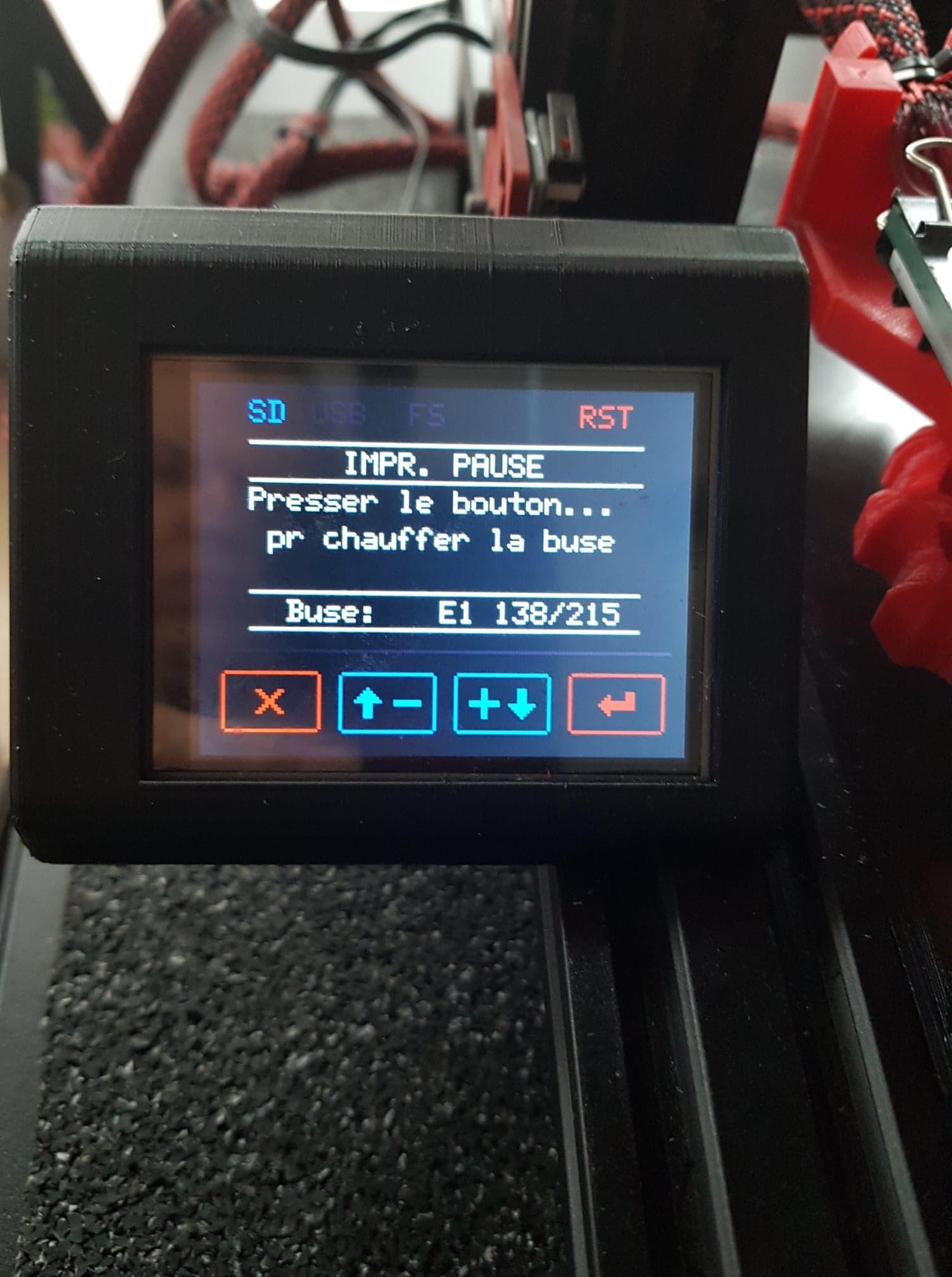

YggDrazill31 Posté(e) Septembre 1, 2019 Partager Posté(e) Septembre 1, 2019 Salut, je viens de passer mon alfawise u20 avec marlin, je rencontre un souci récurent, ma buse s'arrete de chauffer et et met mon impression en pause. savez-vous de quoi cela peut venir? je contrôlerais les fils une fois l'impression fini. Lien vers le commentaire Partager sur d’autres sites More sharing options...
Epsylon3 Posté(e) Septembre 1, 2019 Partager Posté(e) Septembre 1, 2019 Hmm, bonne question.. pas vu ce cas encore, ca me fait penser qu'il reste qq phrases en FR à améliorer... Ce message arrive lorsque l'on essaie d'extruder et que la buse n'est pas encore assez chaude... un probleme de code de début d'impression ? Lien vers le commentaire Partager sur d’autres sites More sharing options...

Hobi Posté(e) Septembre 1, 2019 Partager Posté(e) Septembre 1, 2019 Pour le problème de chauffe... essayez donc de recalibrer le pid... Lien vers le commentaire Partager sur d’autres sites More sharing options...
YggDrazill31 Posté(e) Septembre 1, 2019 Partager Posté(e) Septembre 1, 2019 (modifié) il y a 25 minutes, Hobi a dit : Pour le problème de chauffe... essayez donc de recalibrer le pid... Pourtant j'ai pris les valeurs les plus juste depuis repetier hors pour le PID, c'est vraiment chiant parce que l'on voit des trait sur les reprises, sur ma dernière impression ça s'est mis en pause 3 fois. je vais contrôler l'état des câbles au cas où qu'il y ai un souci de contact et refaire le PID de la buse, merci pour cette piste. edit : J'ai vérifier les soudure de la résistance et de la thermistance, pas de souci. Modifié (le) Septembre 1, 2019 par YggDrazill31 mise à jour d'information Lien vers le commentaire Partager sur d’autres sites More sharing options...

YggDrazill31 Posté(e) Septembre 2, 2019 Partager Posté(e) Septembre 2, 2019 bon j'ai modifié plusieurs fois les PID, rien n'y fait ca se met toujours en pause plusieurs fois par impression, j'ai cru comprendre qu'il y aller avoir une nouvelle version qui va bientot sortir j'attendrais celle-ci et je repasse sur la version stock en attendant. Lien vers le commentaire Partager sur d’autres sites More sharing options...
leo26 Posté(e) Septembre 3, 2019 Partager Posté(e) Septembre 3, 2019 (modifié) Il y a 18 heures, YggDrazill31 a dit : bon j'ai modifié plusieurs fois les PID, rien n'y fait ca se met toujours en pause plusieurs fois par impression, j'ai cru comprendre qu'il y aller avoir une nouvelle version qui va bientot sortir j'attendrais celle-ci et je repasse sur la version stock en attendant. juste pour voir si çà a une influence sur le problème de température , as-tu activé flash eeprom emulation dans le fichier pins_LONGER3D_LK.h ? si non fait le. Je sais c'est idiot, il n'y a pas de rapport normalement, mais c'est ce que je pense avoir modifié avant de ne plus avoir de soucis. Modifié (le) Septembre 3, 2019 par leo26 Lien vers le commentaire Partager sur d’autres sites More sharing options...
leo26 Posté(e) Septembre 3, 2019 Partager Posté(e) Septembre 3, 2019 Je viens d'avoir un défaut de lecture de température buse en cours d'impression de la première couche: baisse de 60 degrés d'un coup ,figée. Alim off, annulation reprise d'impression , l'écran m'indique la température à -13° . Je m’aperçois que mon fil de prise de température rallongé passe bien proche des câbles des moteurs vu que j'ai viré le boitier en tôle et que je suis en mode bidouille/nouveau boiter bois plus volumineux. Arrangement des câble et çà repart. espérons que c'est çà Lien vers le commentaire Partager sur d’autres sites More sharing options...
