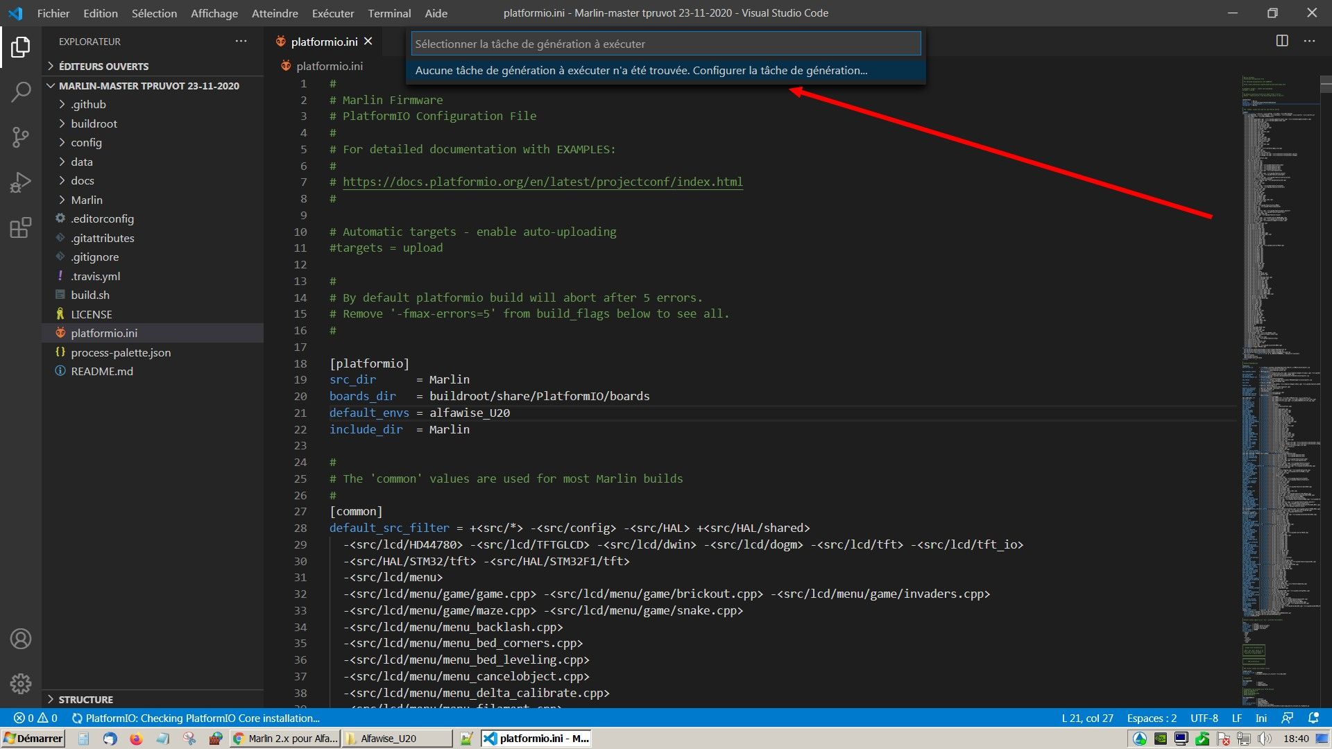

J'ai un souci pour compiler.
Après avoir modifier la ligne 21 et enregistrer , je clique sur terminal puis exécuter la tâche de build, il me dit ceci dans la fenêtre du terminal:
Le terminal sera réutilisé par les tâches, appuyez sur une touche pour le fermer
en appuyant ça efface puis je re-clique sur exécuter la tâche de build.
Où est mon erreur?

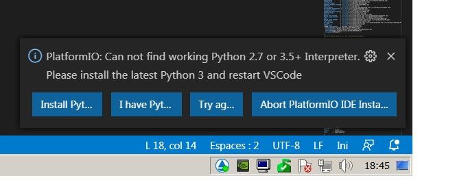

Et quand je clique sur
Modifié (le) par diiity
il y a 42 minutes, diiity a dit :
Il me demande aussi ceci
Dans le doute, tu peux toujours cliquer sur Install Pyt...
Parfois VSCode fait son petit caprice et nécessite d'être redémarrer (probablement pour se mettre à jour).

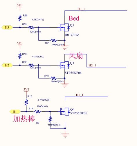

PS: as-tu eu l'occasion de constater une élévation de température de la buse au démarrage de la machine? (voir ce sujet)

Désolé pour le multi post mais je ne voulais pas surcharger.
Pour visual, j'ai redémarré plusieurs fois, rien à faire.
J'ai supprimer python et réinstaller la version 3.5 idem, avant j'ais la version 3.7.
Je pense que je vais tout désinstaller et réinstaller.
Ah oui aussi il m'a demandé de faire une mise à jour du git, ce que j'ai fait.

L elevation de temperature au boot est normale quand on flashe la carte. Le schéma de la carte est tel que si le stm 32 est vide ou pas encore boote , les transistors de la buse, du bed et du fan sont passants. Le concepteur de la carte à fait une erreur de débutant et on peut pas corriger cela. Faut juste pas laisser l imprimante allumée sans le cpu qui tourne...
il y a 25 minutes, Hobi a dit :
Merci pour ton retour d'info @Hobi. Malheureusement, ce phénomène ne se produit pas seulement lors d'un boot après flashage mais systématiquement, au démarrage de la machine.
Sur le schéma de ma carte (pas la V0G), ce n'est, à priori, pas le cas: il y a une résistance de pull-up qui bloque le mosfet dans le cas où la broche du microcontrôleur est une entrée, ce qui est le cas lors d'un boot (à vérifier sur les STM32, mais confirmé sur les PIC et ATMEL).
Le fait que nous soyons plusieurs à être surpris me conforte dans l'idée que ce problème est logiciel et qu'il ne se manifestait pas avec le firmware de Longer3D. J'ai la flemme de flasher le firmware de Longer3D pour le valider 😜, si quelqu'un, avec le firmware d'origine, veut se dévouer...😉
Modifié (le) par remibora
Que se passe t il au moment du flash, ou bien du boot....?
les sorties sont paramètres en collecteur ouvert, car pour bien saturer les grilles 3.3v ne suffit pas. Donc les pins vont driver à zéro ou bien vont être en haute impédance. Si ca drive a zero, tout est bloqué et rien ne chauffe. Si ça se met en haute impédance , ça se met à chauffer....
tout est un problème d initialisation. Si marlin n initialise pas les broches au tout début du code, la fonction est pin en entrée ce qui revient à un montage haute impédance. Donc.... ça chauffe
