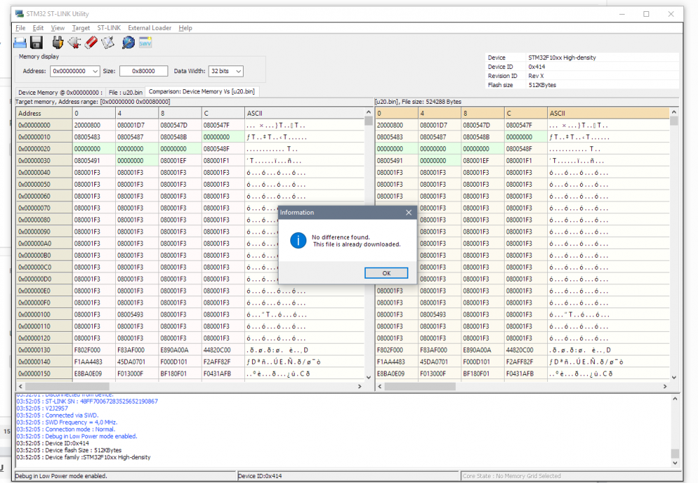

Epsylon3 Posté(e) Avril 13, 2019 Posté(e) Avril 13, 2019 (modifié) u20-2.16A.7z Un dump pour l'U20 (meme carte mere V07, recente aussi) vérifié avec stlink utility : Modifié (le) Avril 13, 2019 par Epsylon3
Epsylon3 Posté(e) Avril 13, 2019 Posté(e) Avril 13, 2019 (modifié) Pour compléter le howto, avec les stlink v2 chinois : Modifié (le) Avril 13, 2019 par Epsylon3
